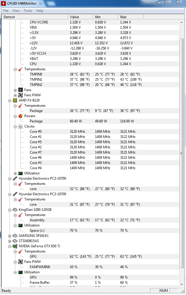

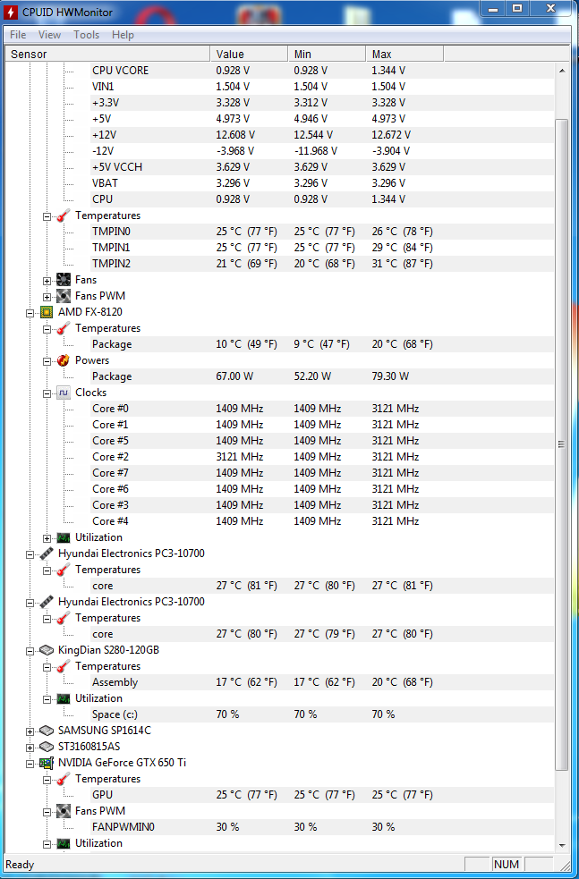

Wie sehen den die Temperaturen von CPU und GPU nach längerem Betrieb aus. Lies die Temperaturen mit dem HWMonitor aus.
http://www.computerbild.de/download/HWMonitor-7899918.html
Im Desktopbetrieb: dektopbetrieb.png

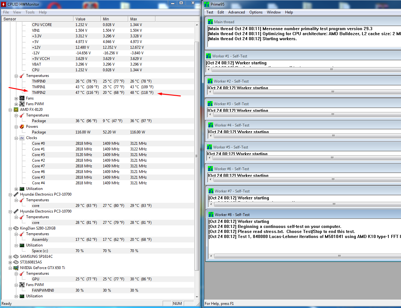

Unter Last: unterlast.png
Im Spiel: beimspielen.png
Unter Last lief er gerade einmal 5 Minuten bei Prime aber er schien auch so nicht sonderlich wärmer zu werden. Mir fiel nur auf das der Angezeigte wert bei TMPIN2 unter Last schon recht warm wird. Könnte das mit dem von Zwirbelkatz angesprochenem SpaWa Problem zusammenhängen?

da sieht man doch schon am -12V Wert da wohl was nicht so ganz stimmt ....
ich hab hier ein ca. 8 Jahre altes Enermax, und bei Last beim Zocken sowie mit Prime95 verändert sich keine Spannung über 0,04 V, +12V gerade mal um 0,001V lt CPUID HW Monitor
wenn der pc mal nach 5 minuten, mal nach 3 stunden abstürzt kann es auch ein softwaremässiges problem sein. oder festplatte (cristaldisk erkennt fehler). ist es jedesmal beim gleichen game oder auch mal beim benchmarken (futuremark z.b.) oder auch beim surfen?

Old Knitterhemd schrieb:
Die Spannungen, in Software ausgelesen, haben kaum Aussagekraft.
bei kleinen Veränderungen stimm ich dir zu, aber so massiven Änderungen wie bei -12V allerdings können die ein Indikator sein.
Ich dachte das die Schwankungen normal seien
kleine Schwankungen bis glaub 3% sind auch im normalen Rahmen, aber es gibt auch Grenzen
Darum erstmal Netzteil tauschen gegen ein "ortentliches" und dann falls die Freezes immer noch auftreten um die Kühlung der SpaWas.
