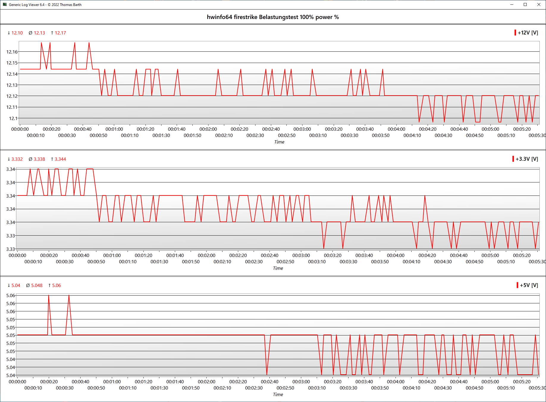

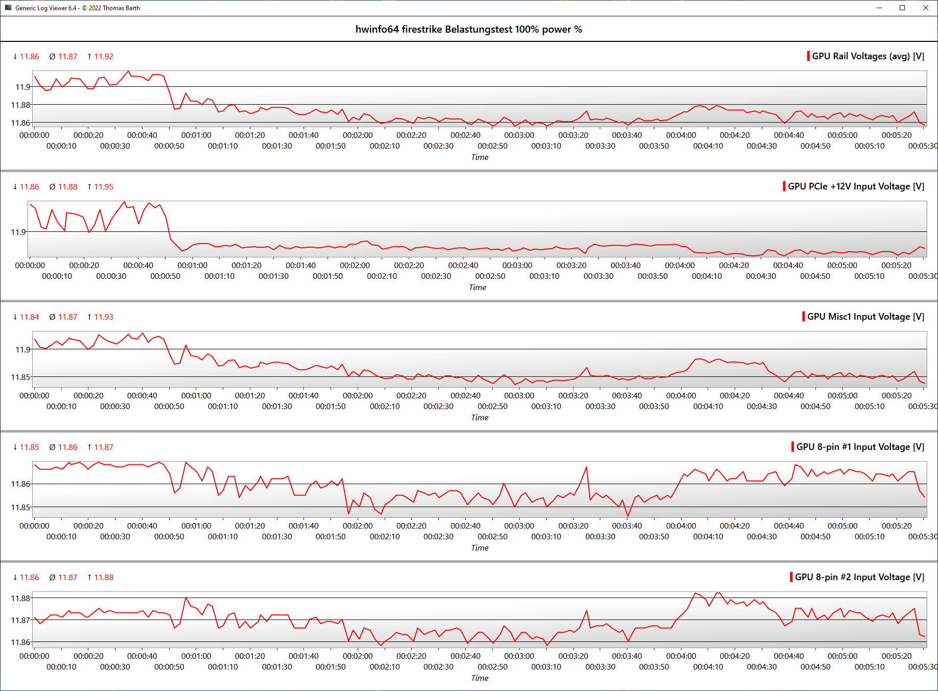

Ich hatte heute mal weitere Tests mit 3dMark Time Spy und Fire Strike gemacht. Time Spy und Fire Strike Benchmark laufen lassen und keine Probleme. Dann ließ ich nochmal den Fire Strike Belastungstest laufen. Nach 5:30...zack, der PC geht wieder komplett aus. Logs der Tests für Temp und Volt der Karte habe ich angefügt.
Ich sehe da jetzt auf Anhieb nichts ungewöhnliches bei der Log, aber ich bin auch kein Experte. Hier wird sich gewiss jemand finden, der da eventuell mehr sehen und deuten kann. Ich habe die komplette log vom crash mit angefügt.

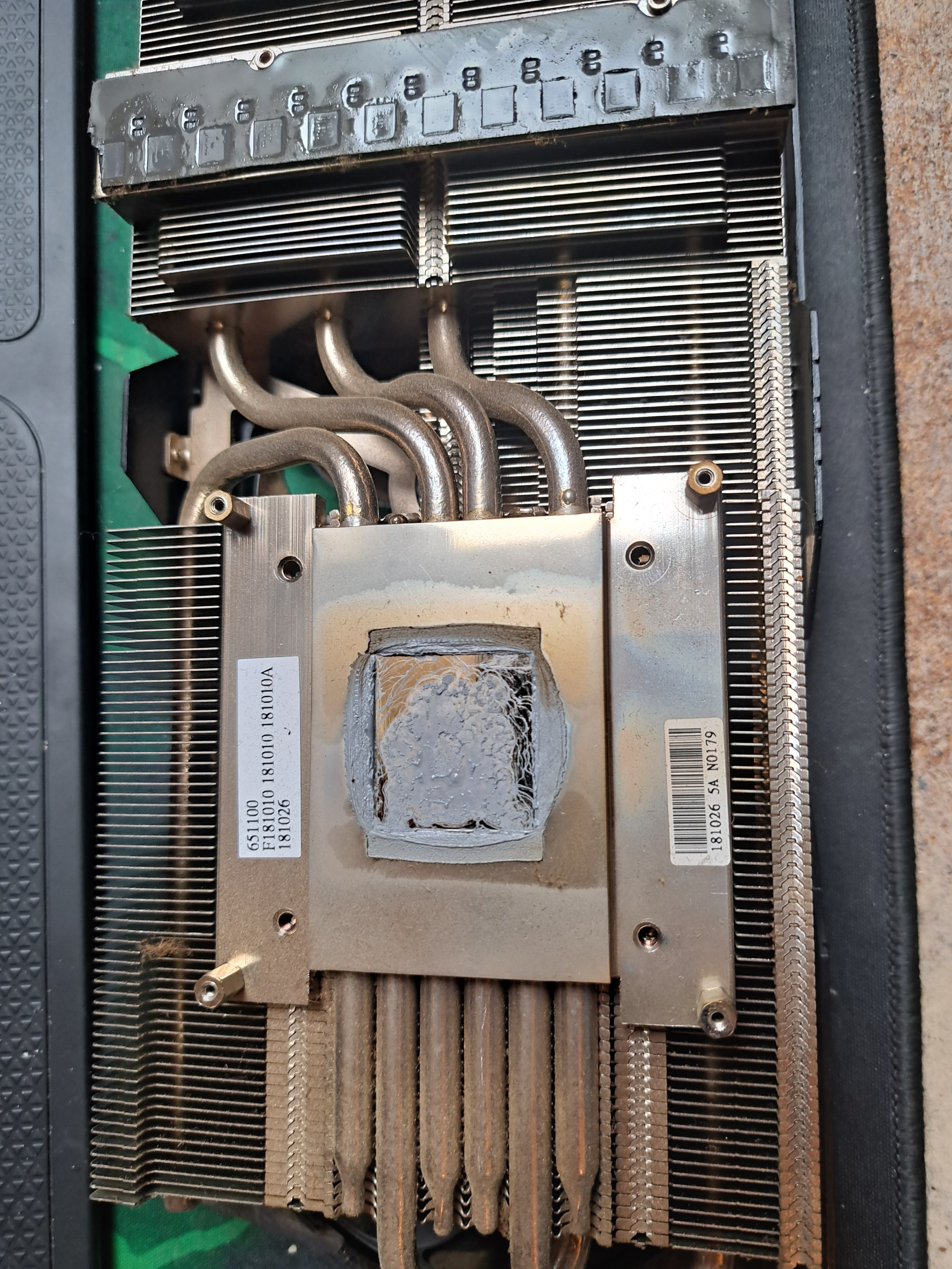

-WLP getauscht und das war auch echt bitter nötig. Mich wunderte es sehr, dass die Karte davor überhaupt ohne jegliche Themen lief und habe diese seit Anfang 2019. In einem Bereich war quasi so gut wie gar keine WLP. Außer weniger Temps, brachte das aber auch nichts. (Bilder angefügt)

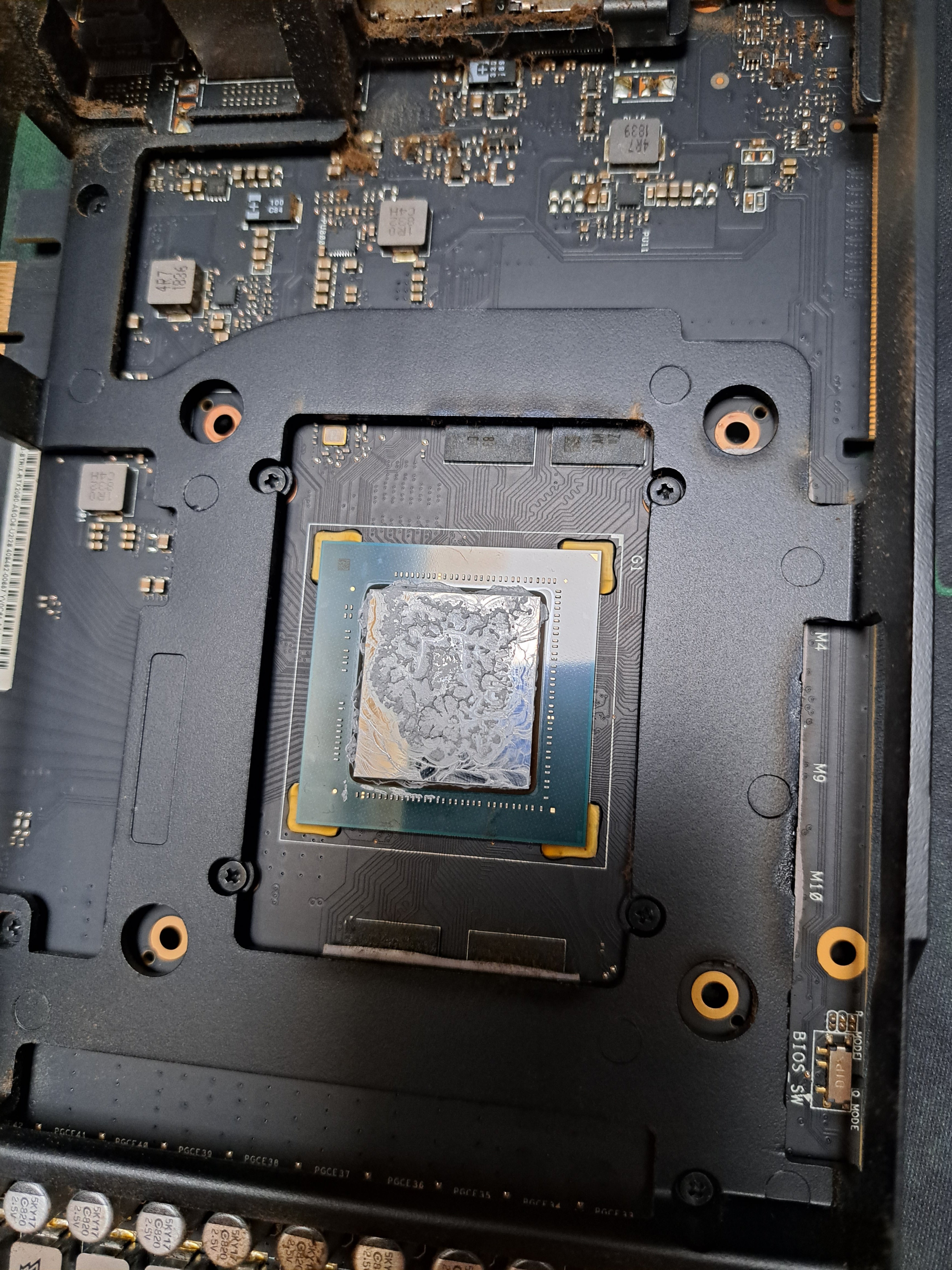

Nachdem alle möglichen Versuche zur Behebung des Problems nichts brachten, habe die letzte Möglichkeit genutzt. Die Ghetto deluxe Reflow Methode und diese hats, in Bezug auf schwarzer Bildschirm+max Lüfter, letzten Endes gebracht. 🥳😁
Den reflow konnte ich zwar nur mit relativ einfachen Mitteln bewerkstelligen, doch schlussendlich war die Methode erfolgreich.
Zum reflow:
-Einstellbare Heissluftpistole mit max 2000w
-Temperatur Sensor mit etwas Wärmeleitpaste auf die GPU fixiert.
-Rework/reball Flussmittel bei knapp 100 Grad Celsius um die GPU appliziert.
-Innerhalb von 2 Min auf ca 150Grad Celsius gegangen.
-Weitere 2 Min bis auf ca. 235 Grad Celsius erhöht und diese für weitere 5 Sek gehalten.
Danach in Ruhe abkühlen lassen.

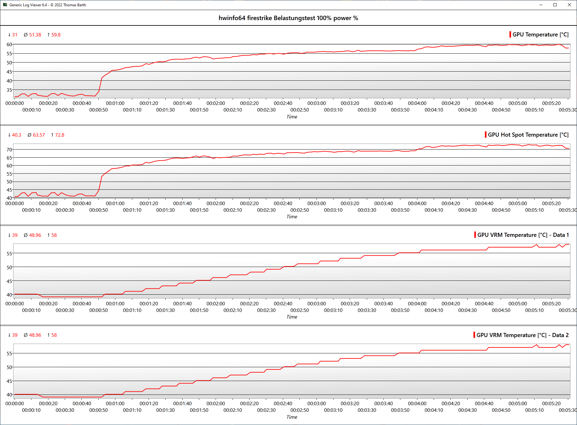

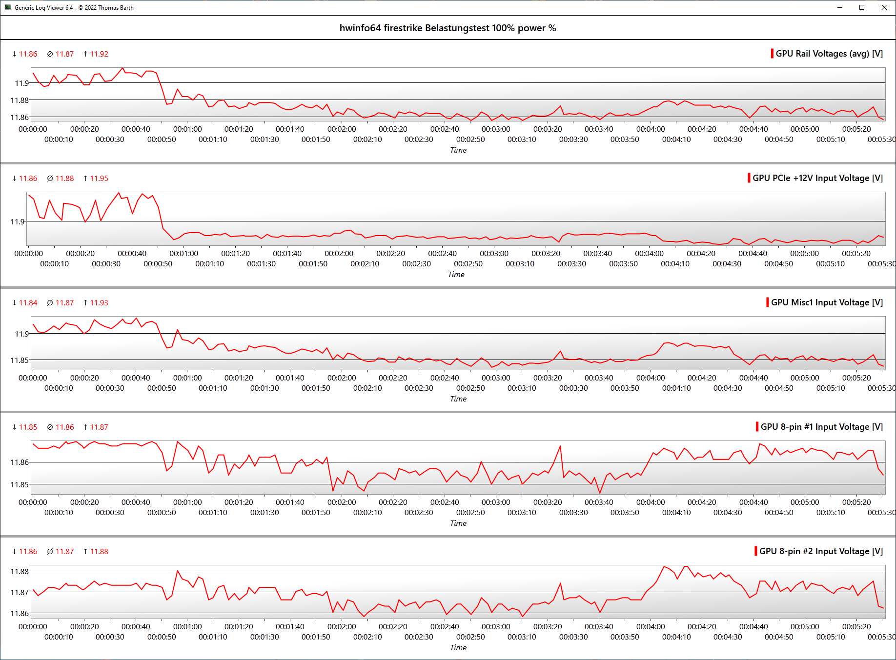

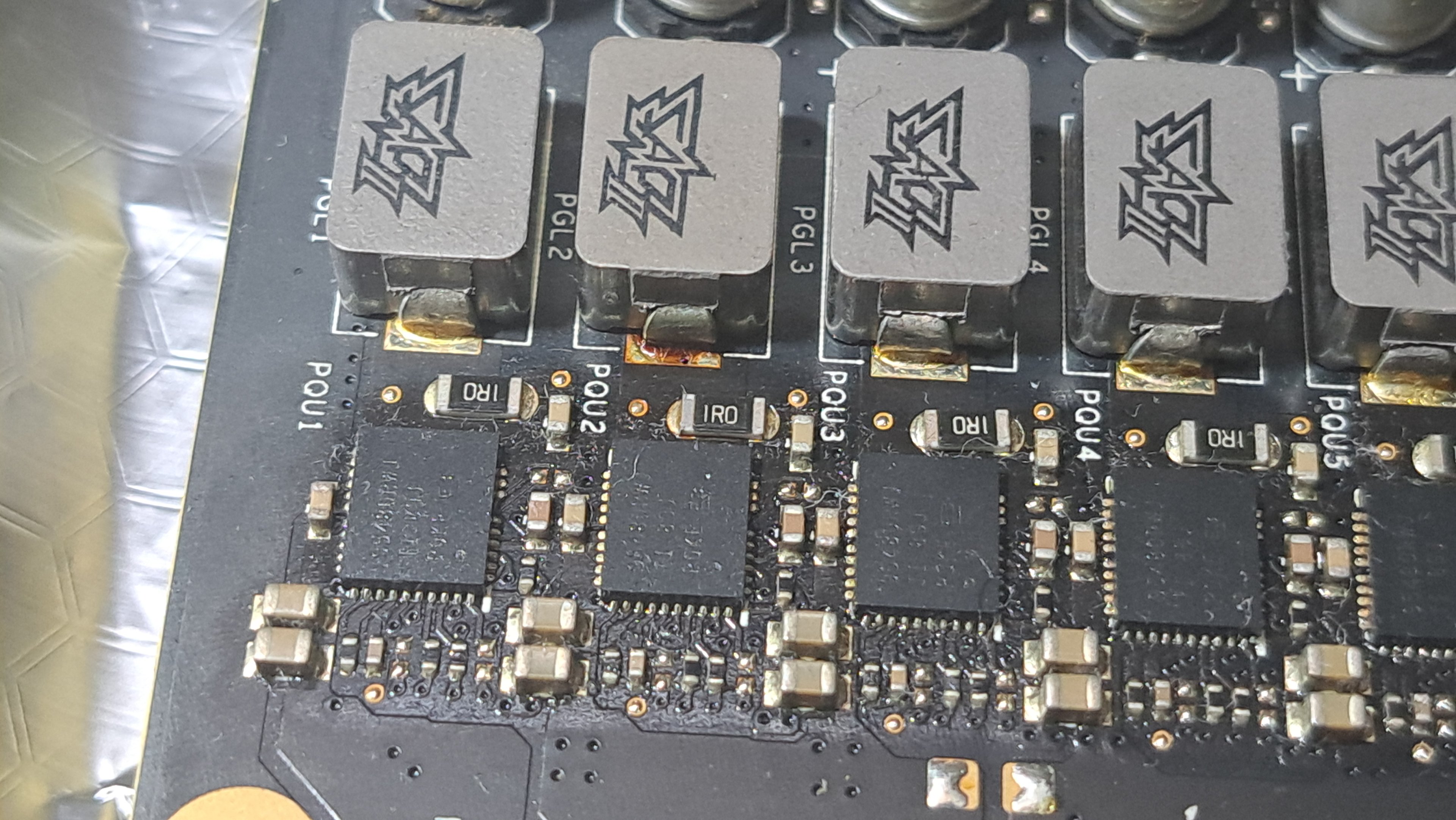

Ich habe mir mal rein aus Interesse die Karte nochmal genauer angeschaut.
Hat die Verfärbung bei dem zweiten Schaltregler(?) von links etwas zu sagen ? Der ganze Bereich war generell durch den Pad ziemlich ölig.
Aus den Pads tritt öfter mal was öliges aus. Nicht weiter tragisch. Kann man mit Isopopanol wegputzen.
Die Verfärbung sieht mir aus als wäre dieser ölige Stoff (weiß nicht genau was das eigentlich ist) da einfach aufgrund der Wärmeentwicklung einfach verharzt.
Reaktionen: Smithan
