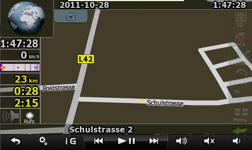

Ist schwer zu erklären aber ich Versuchs einfach mal.
Ich habe einen CarPC. Dort lasse ich eine Oberfläche starten die sich Riderrunner nennt starten.
Aus dieser Oberfläche herraus gibt es dann die Möglichkeit externe Programme zu starten wie z.B. das Navi Programm. Hab mal nen Bild davon eingefügt.
Unten sieht man die Leiste von der Oberfläche und oben das Navi.
Wenn ich jetzt auf die Oberfläche zurück springe mit der Leiste unten, komme ich nicht mehr auf das geöffnete Navi zurück. Sondern er startet das Navi Programm ein weiteres mal.
Die Taskleiste blendet sich leider in der Oberfläche nicht ein, obwohl es in Windows aktiviert ist. So das ich darüber auch nicht zurück komme.
Hab den Programm Code schon in etwa gefunden, nur kann ich damit leider nix anfangen:
Kuckst du hier: http://dotnet.mvps.org/dotnet/code/application/
