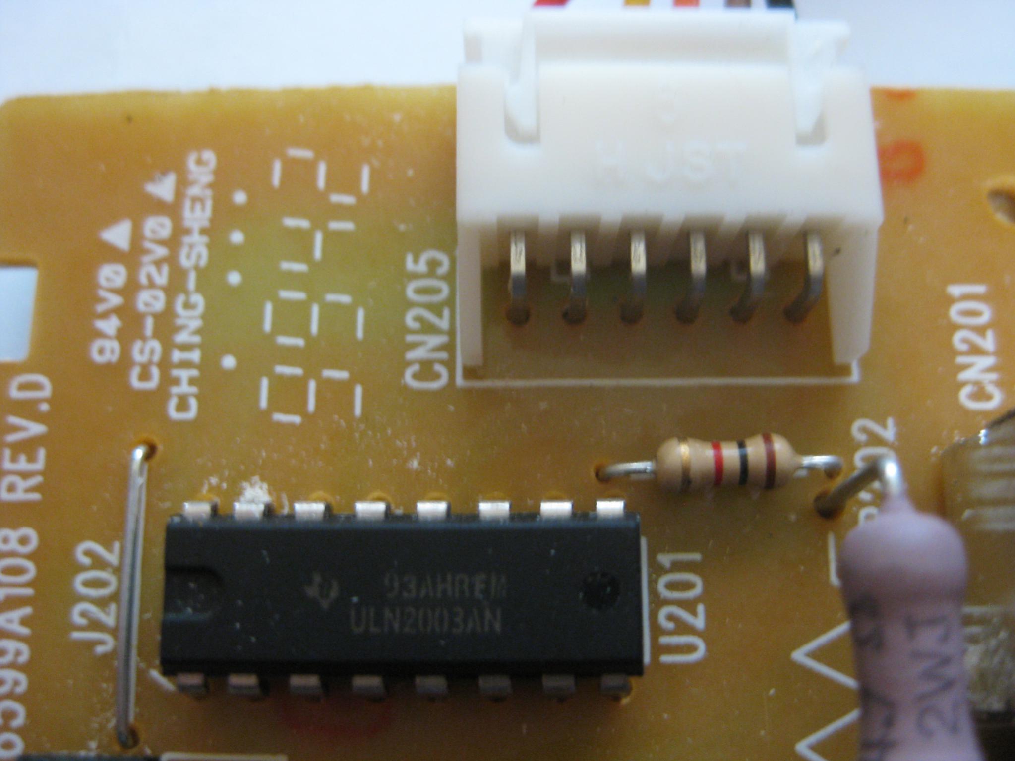

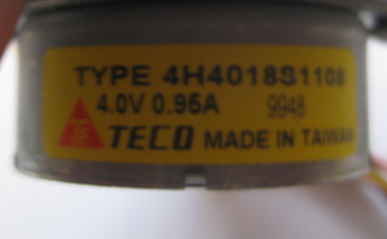

Ich war heute bei meinen Eltern auf Besuch und habe im Keller eine interessante Entdeckung gemacht.
Und zwar habe ich einen Elektromotor samt Steuerung (ULN2003AN) gefunden. (Stammt wohl aus einem Scanner)
Der Elektromotor benötigt 4V und 0,95A (laut Aufkleber) :D
Er ist über die Platine schon sngeschlossen.
meine Frage:
Woher weiß man ,wie man die Arduino UNO an diese Motorsteuerung anschließt und woher weiß man welche Stromversorgung der Motor braucht bzw. (Kann ich einfach ne Batterie mit ähnlicher Voltzahl nehmen??????
MfG Matthias
