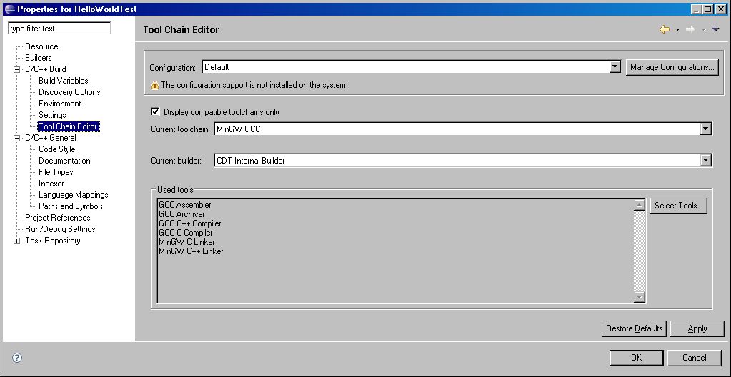

Wenn du nen C(++)-Projekt hast, kannst du im Projekt-Explorer mit der r. Maustaste -> Properties die Bibliotheken etc definieren.
Dann musst du noch ne Tool-Chain auswählen.

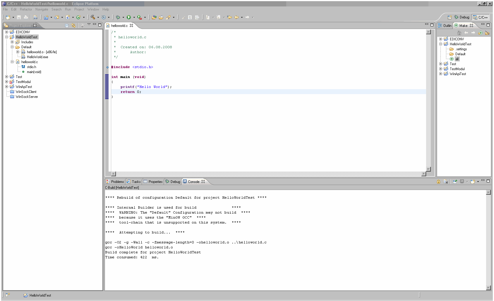

Jetzt fügst du ne C(++)-Datei ein (Source File, wie auf Screen1 zu sehen).
Dann machste da dein Quäl-Text rein. Dann "Window -> Show View -> Make Targets". Dann auf das Projekt -> Add Make Target. Da gibtst du dann ein "all". Dann OK und r. MTaste auf das Target -> Build Target.

PS: mach den haken bei "Display compatible toolchains only" weg.
//edit2: Du kannst auch nen eigenes Makefile erstellen und einen eigenen make-befehl. Dafür musst du die toolchain umstellen.

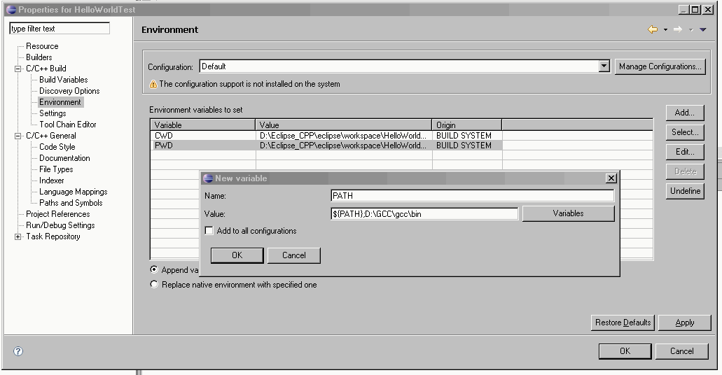

Ich nehme an, die 3 Bilder sind die nächsten Schritte. "PATH" existiert bei mir schon, wie gesagt ist auch der MinGW/bin Ordner darin angegeben. Das letzte Bild ist bei mir auch soweit identisch, abgesehen davon, dass ich bei Configuration nur "Debug" und "Release" auswählen kann, "Debug" war schon standartmässig eingestellt.
edit: Haken weggemacht.
edit2: im MinGW/bin ist auch eine "gcc" Anwendung, ich nehme also an, ich muss nicht noch den Pfad, den du eingeben musstest, auch eingeben.
