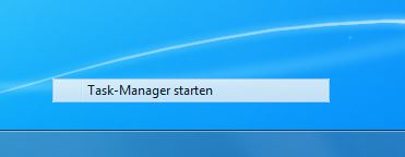

ich habe ab und an "Programmreste" (siehe Bild) auf dem Monitor.
Diese gehen nach einem Neustart des PC (win7 64bit) wieder weg.
Ist das vlt. ein Problem der Grafikkarte (GTX 260 / neuester Nvidia-Treiber installiert) ?

Du kannst versuchen das Menü, das diesen programmrest verursacht hat erneut aufzurufen (in diesem Fall scheint das ja ein rechtsklick auf die taskleiste gewesen zu sein) und hoffen dass es dann weg geht.
Ansonsten versuch auf den programmrest (schönes Wort übrigens) zu klicken - hilft manchmal.

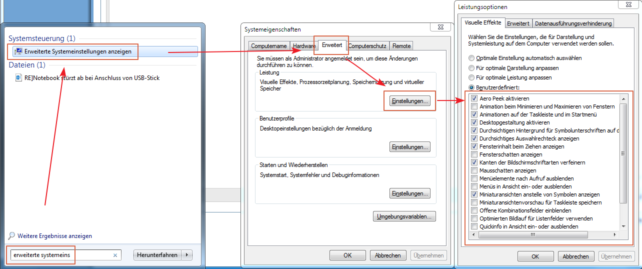

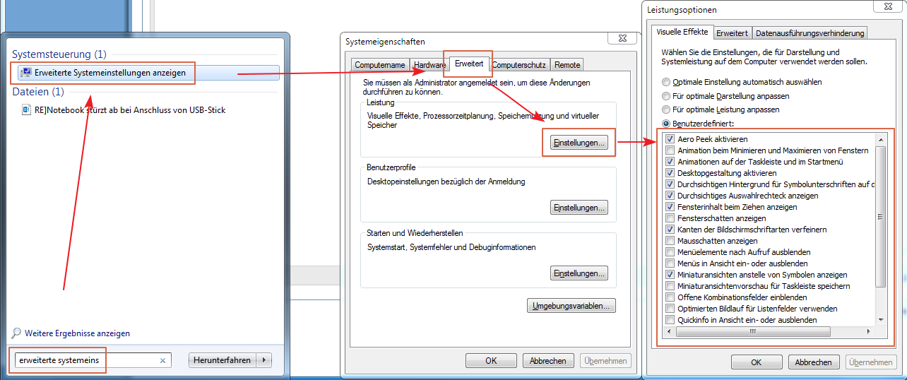

In den erweiterten Systemeigenschaften > Erweitert > Leistung gibt's diverse Einstellungen für Fensteranimationen, Schatten etc.
Eine dieser Optionen behebt das Problem evtl. wenn du sie deaktivierst (ich hatte dasselbe Problem). Montag könnte ich dir sagen, welche Einstellung; ansonsten müsstest du mal durchtesten.
