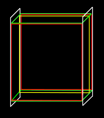

AW: project piXel
hi, wieso hast es nicht ca so gemacht? hättest abnehmbare seitenwände(rot), zwischenkammer zwischen roter und gelber ebene für kabel, transportgriffe oben, fußraum zum drunterfassen und evtl. für wasserschleuche etc?
die einzelnen farbig markierten rechtecke hätte ich lieber gebogen. so sind die öffnungen an den profilen nicht mehr vorhanden, weniger verletzungsgefahr und der statik schadet es auch nicht
davor einfach 90° ecken aus dem aluprofil rausgesägt und gebogen - bei dem werkzeug, das du dir angelegt hat
sehe, du hast kleber verwendet. kann dir aus erfahrung raten, methoden, die einen point-of-no-return darstellen, zu meiden. lieber für eine schmale mark ein windeisen mit einem gewindebohrer nehmen und damit die notwendige befestigung realisieren.
