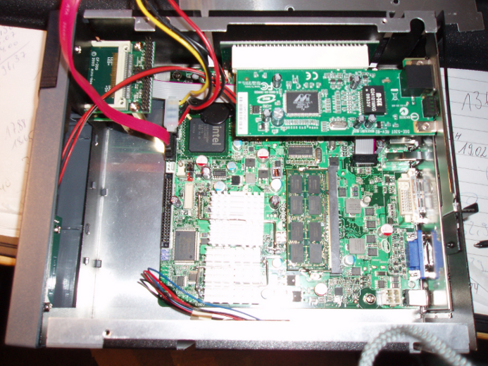

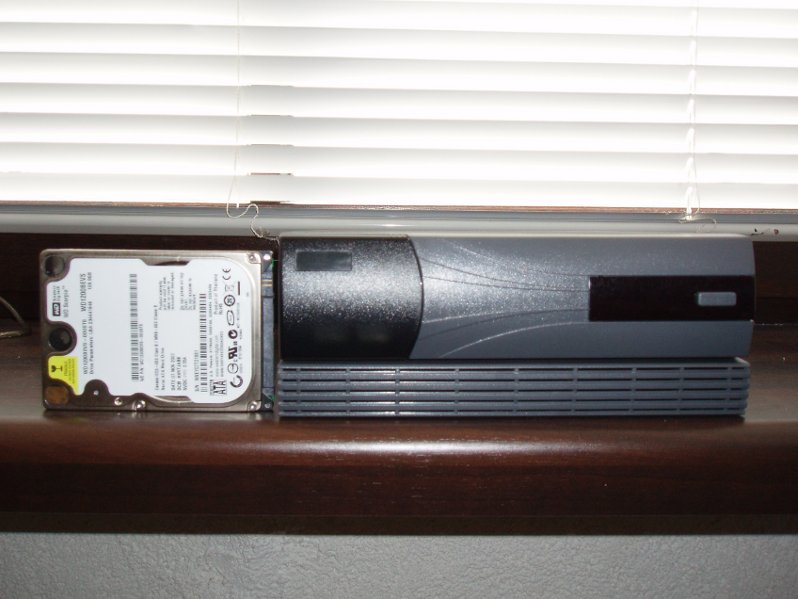

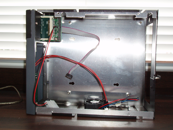

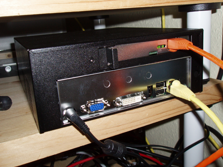

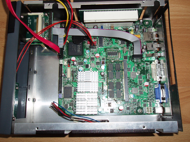

So, es ist quasi vollbracht.
Ich habe vorgestern das Case bekommen, und gestern alles soweit verbaut.
Bilder habe ich angehängt.
Nach dem Öffnen des Case erschein es erst mal etwas "labbrig". Stört aber nicht weiters.

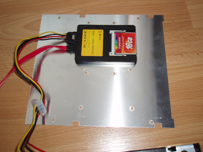

Das Case hat einen Innendeckel, an dem 2 x 2,5 Zoll Platten befestigt werden können.
Die hängen dann "über Kopf".
Der Innendeckel wird dann auf das Case geschraubt, und dann der Deckel draufgepackt.
Wenn alles zu ist, ist das ganze recht stabil.
Man kann es auch an die Wand hängen. Dazu gibt es an der Unterseite 2 Aufnahmen für Schrauben.
Platz ist vor allem durch das externe NT reichlich.
Den verbauten Lüfter habe ich erts mal nicht angeschlossen, so dass das Sys komplett Lüfterlos und somit unhörbar ist.
Hier noch mal die verbauten Komponenten.
Case : http://www.cartft.com/catalog/il/723
Mainboard : http://www.intel.com/cd/products/se...rboards/desktop/d945gsejt/overview/416876.htm
zusätzliche Netzwerkkarte : http://www.kmelektronik.de/shop/index.php?show=product_info&ArtNr=5311
RAM : http://www.kmelektronik.de/shop/index.php?show=product_info&ArtNr=14521
CF/SATA Adapter : http://www.amazon.de/DeLOCK-Compact...=sr_1_2?ie=UTF8&s=ce-de&qid=1266510714&sr=8-2
CF-KArte : http://www.kmelektronik.de/shop/index.php?show=product_info&ArtNr=16311
Externes NT ( hatte ich noch im Schrank) : http://www.mini-tft.de/xtc-neu/prod...01AD101C--Netzteil--AC----12-Volt-DC--60.html
Das ganze läuft bislang problemlos und stabil.
