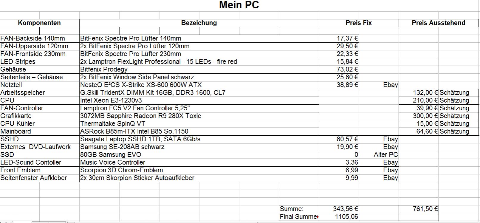

Als Azubi fehlen mir leider hier und da die finanziellen Mittel alles auf einen schlag zu kaufen, aus dem Grund haben sich diverse Komponenten auch als Ebayschnäppchen zufällig ergeben und das Projekt zieht sich wohl noch bis ende Dezember.
Zum heutigen Stand (18.12.2013) fehlt mir noch Board, CPU, GK und Fan-Controller.

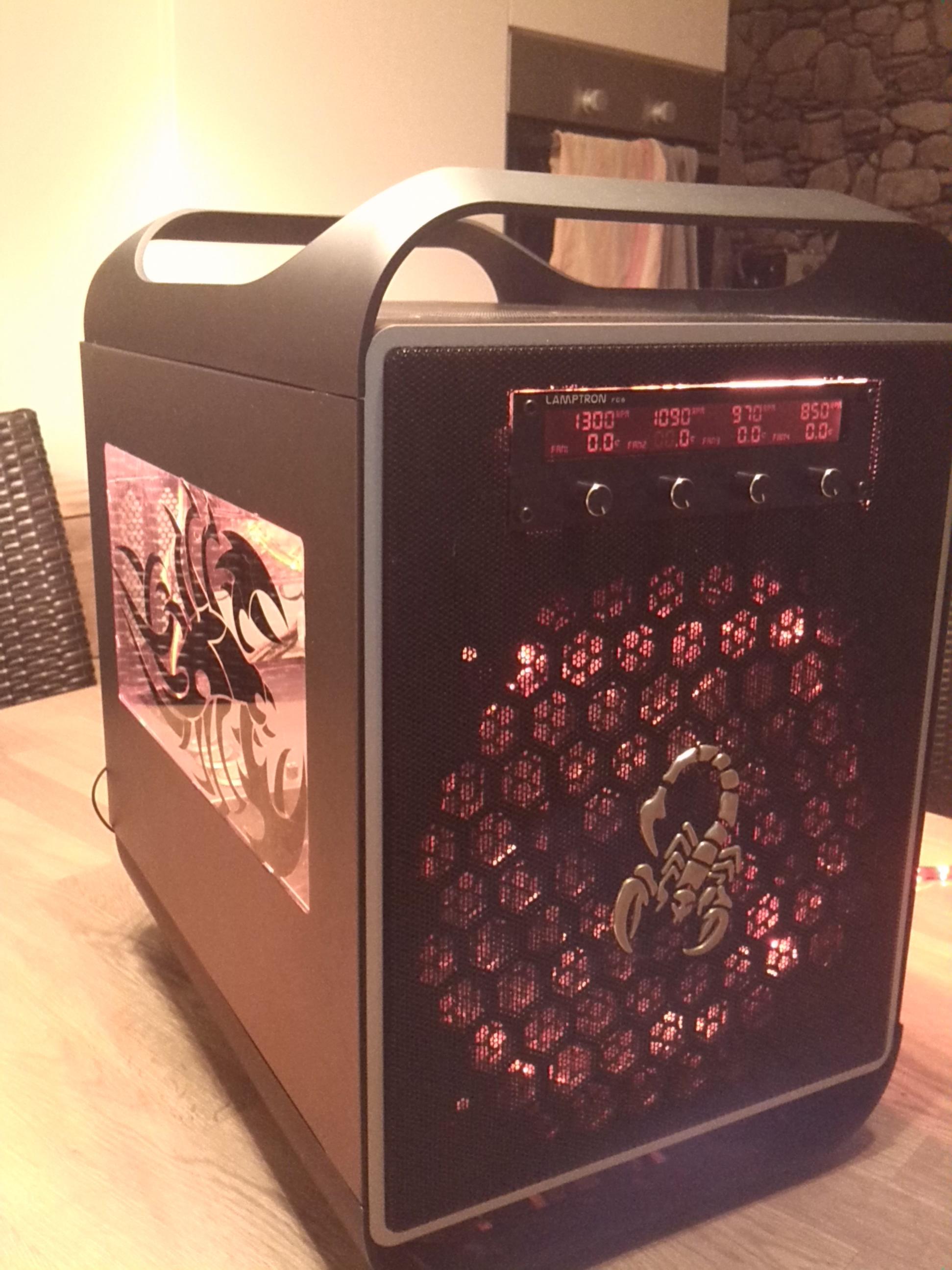

1. Seitenfenster auf beiden Seiten! -Check
2. Das Thema Skorpion einfangen! -Check
3. Rote beleuchtung! + Sound Reactiv Mod - Flashing Light!

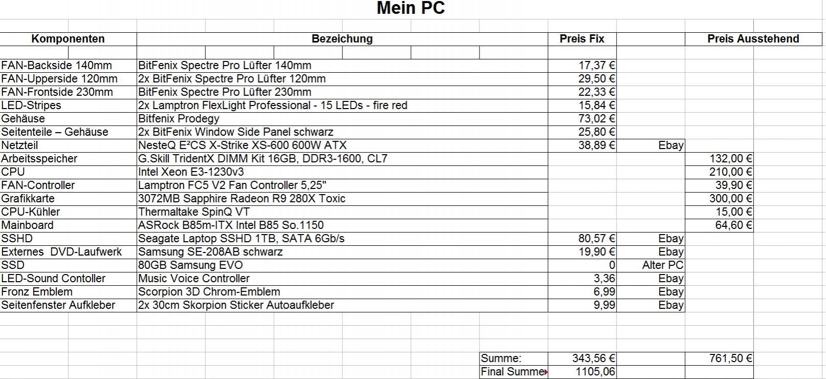

Hardware die im Prodegy platz finden darf ist (wird immer aktuell gehalten):
Kernkomponenten:

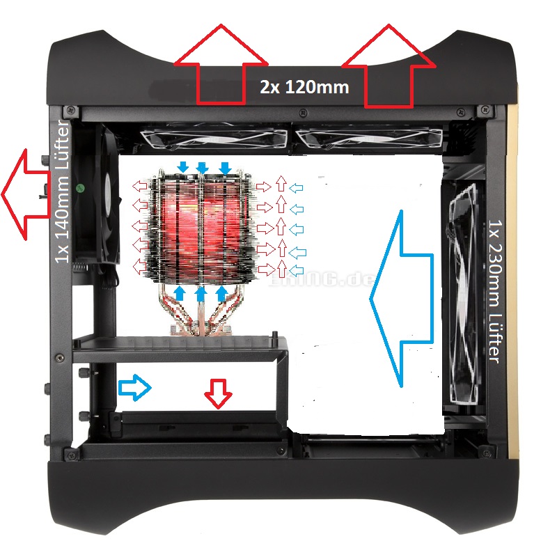

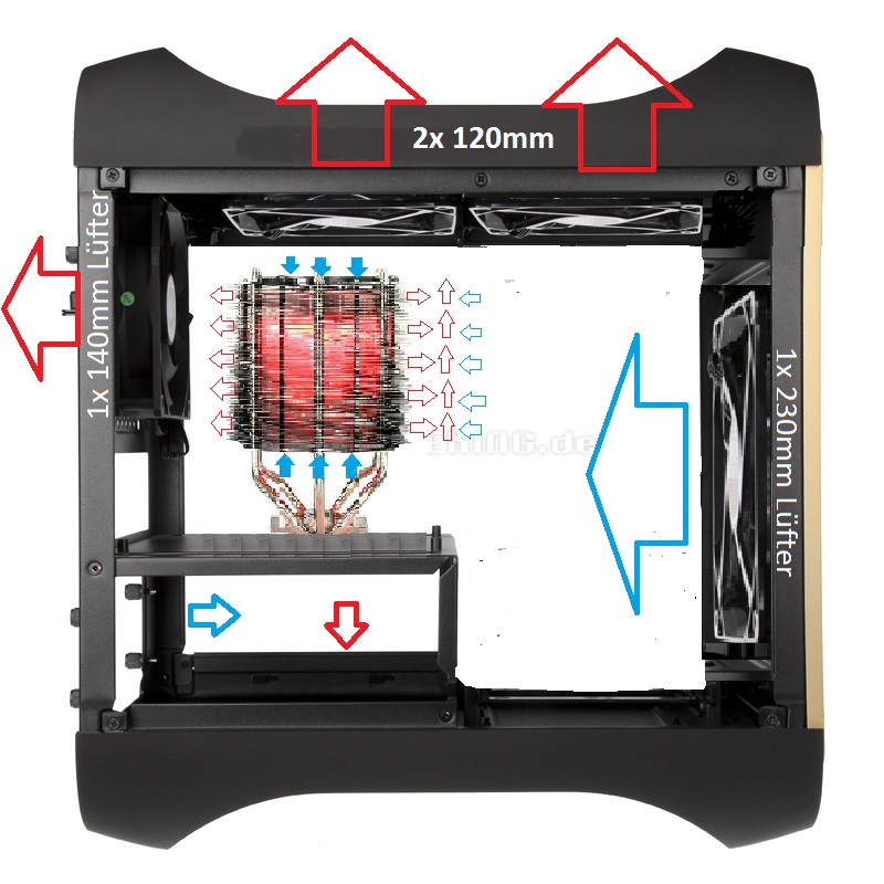

FAN-Backside 140mm: BitFenix Spectre Pro Lüfter 140mm
FAN-Upperside 120mm: 2x BitFenix Spectre Pro Lüfter 120mm
FAN-Frontside 230mm: BitFenix Spectre Pro Lüfter 230mm
Gehäuse: Bitfenix Prodegy
Netzteil: NesteQ E²CS X-Strike XS-600W ATX 80+ Silber
Mainboard: MSI Z87I-ITX Intel So.1150
Arbeitsspeicher:G.Skill Sniper 8GB CL7 1600MHz
CPU: Intel Xeon E3-1230v3
CPU-Kühler:Alpenföhn EKL Sella (+Noctua 92mm Lüfter (14mm Tiefe))
Grafikkarte: HIS R9 280X IceQ (Radial)
SSHD: 2x 2,5" Seagate Laptop SSHD 1TB, SATA 6Gb/s (Laufen im RAID0)
DVD-Laufwerk: Extern - Samsung SE-208AB schwarz
SSD: 64GB Samsung 830 EVO
Modifikationen:
LED-Stripes: 2x Lamptron FlexLight Professional - 15 LEDs - fire red
Sidepanel: BitFenix Window Side Panel schwarz
FAN-Controller: Lamptron FC6 Fan Controller 5,25"
Front Emblem: Scorpion 3D Chrom-Emblem
Seitenfenster Aufkleber: 2x 30cm Skorpion Sticker Autoaufkleber
Kaltlicht Kathoden: Revoltec Kaltlicht Kathode Twin-Set, Blau
Spiegelfolie: infactory Dekorative Spiegelfolie

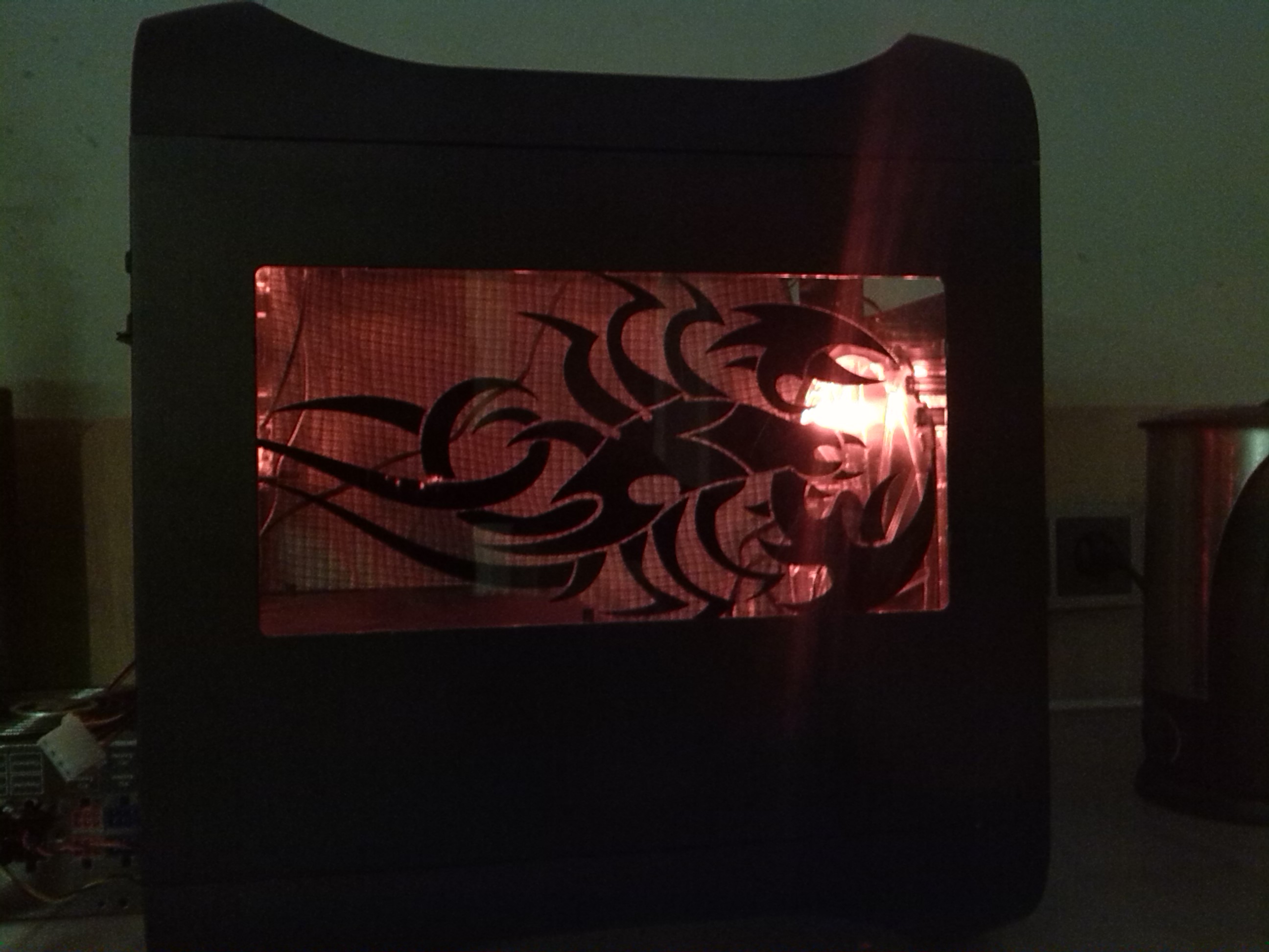

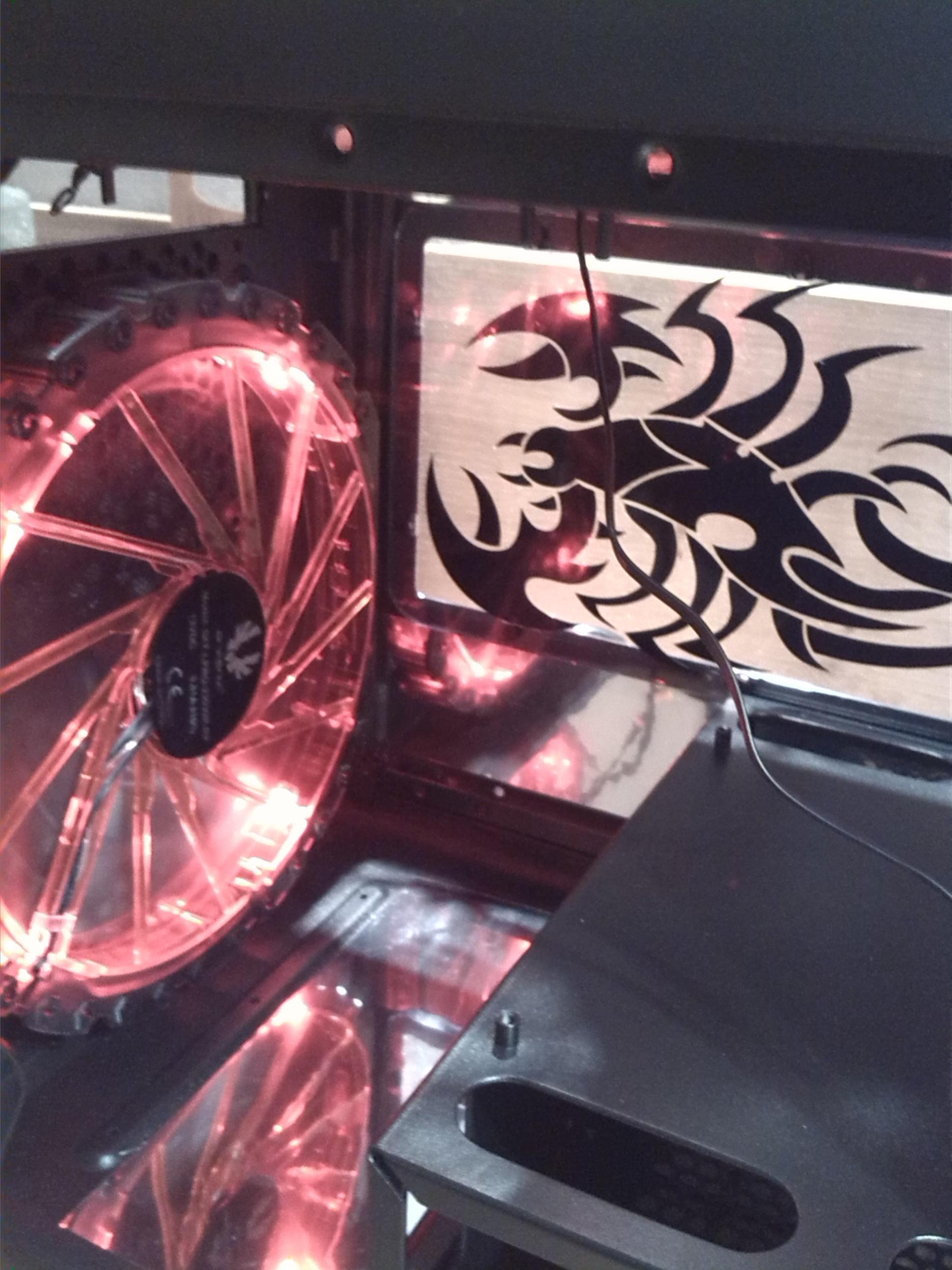

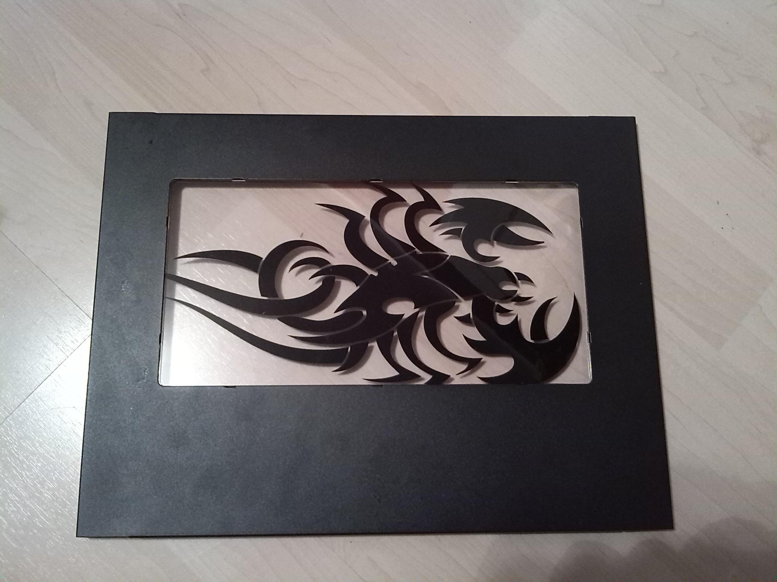

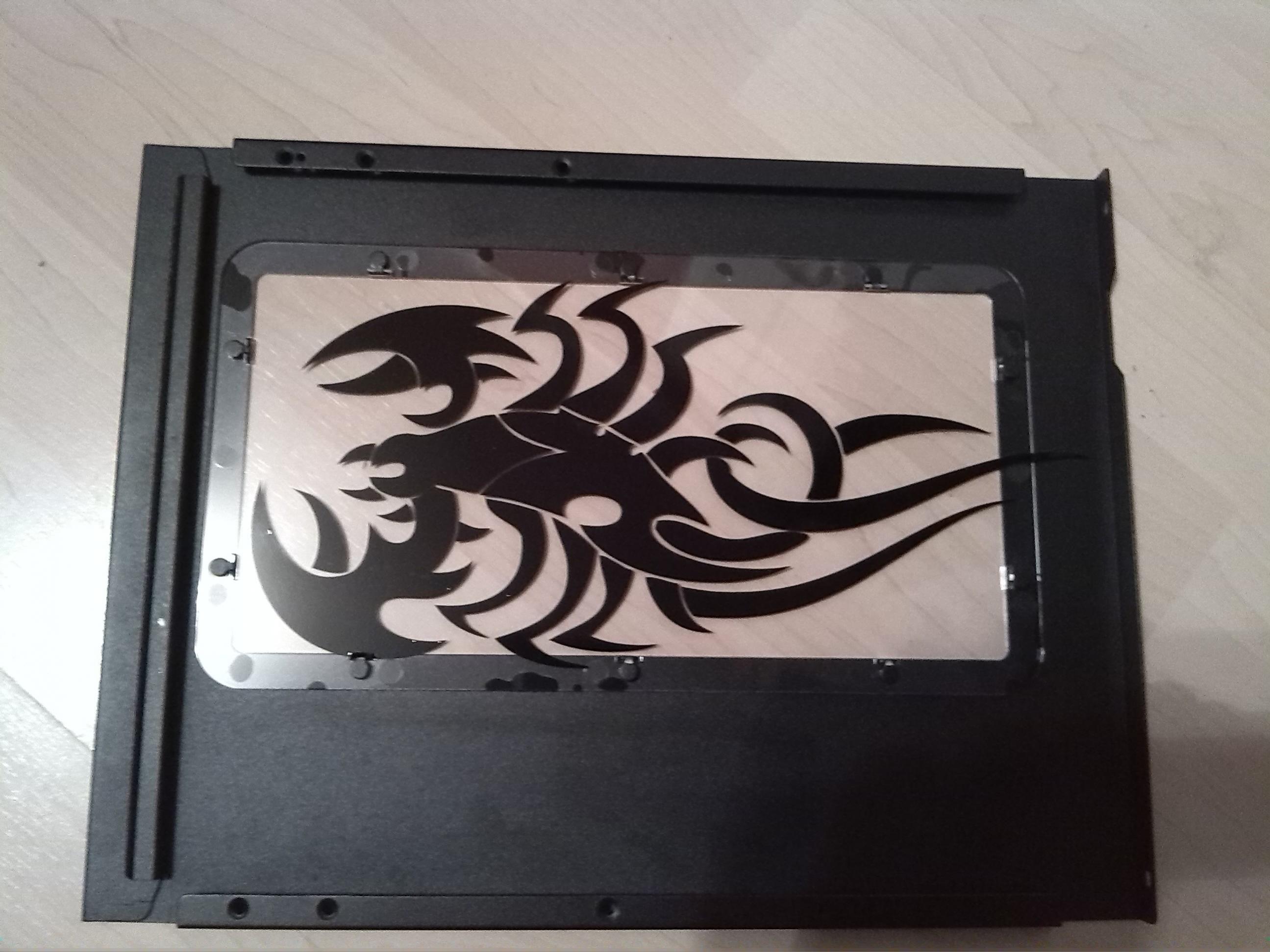

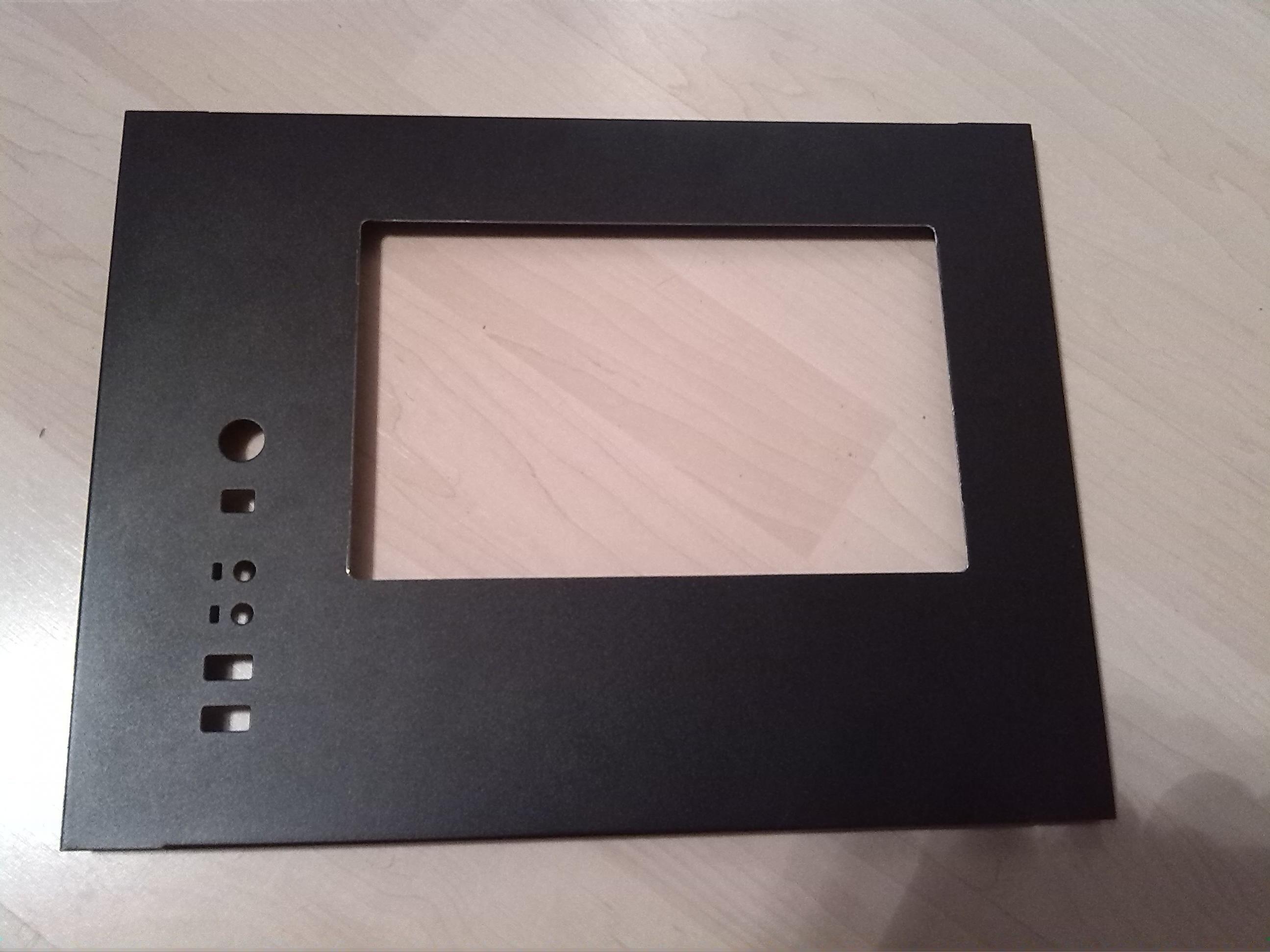

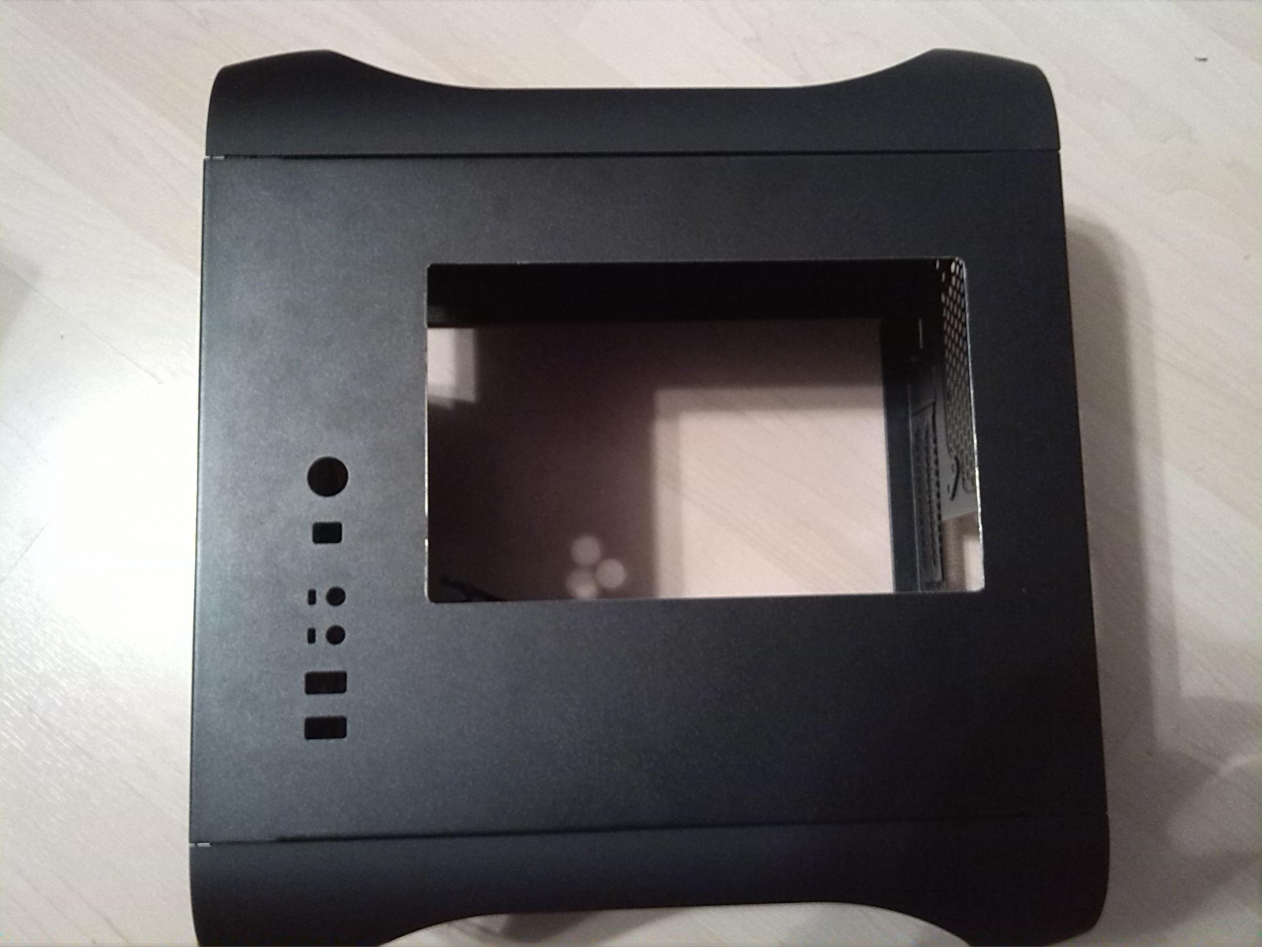

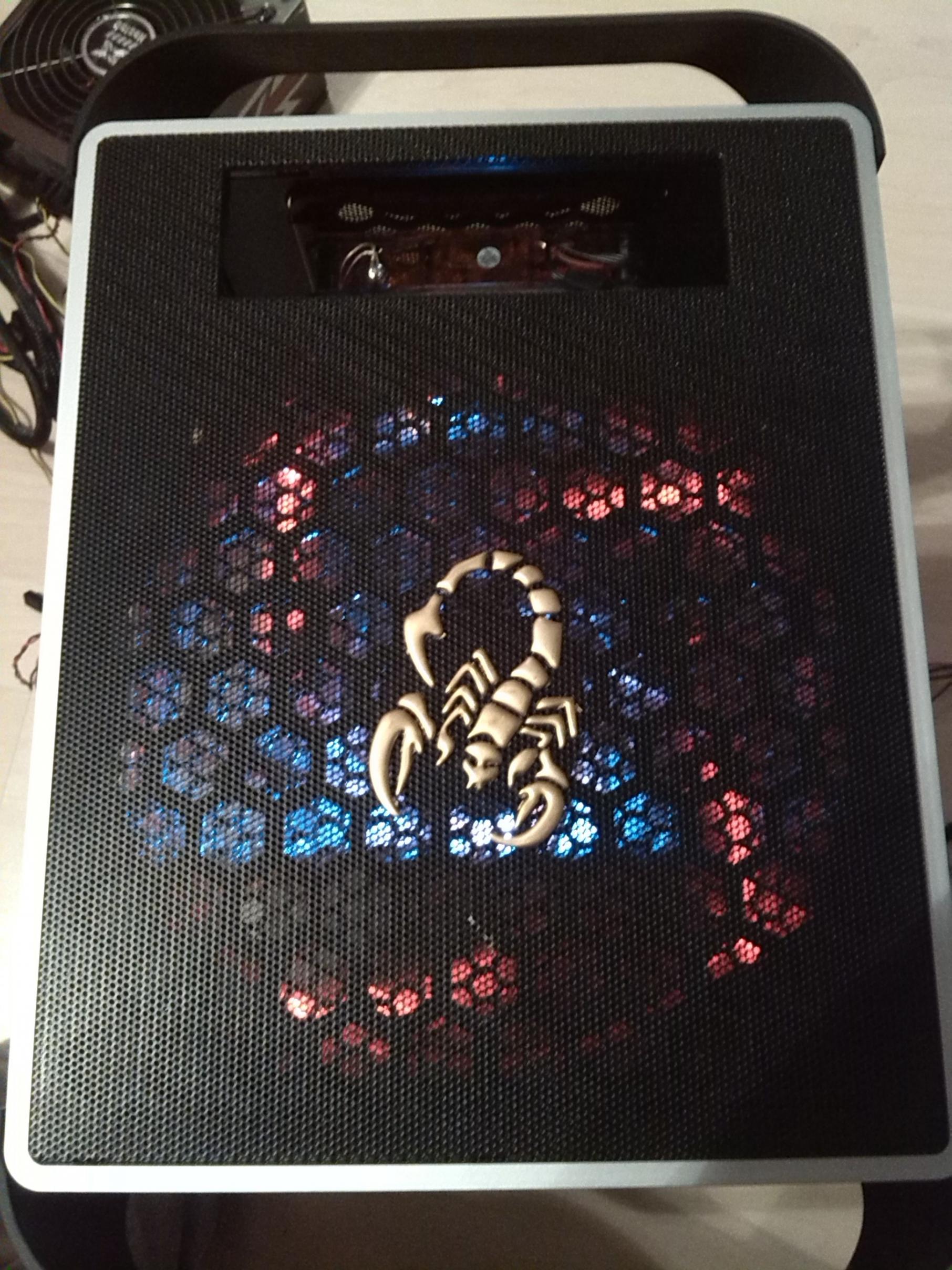

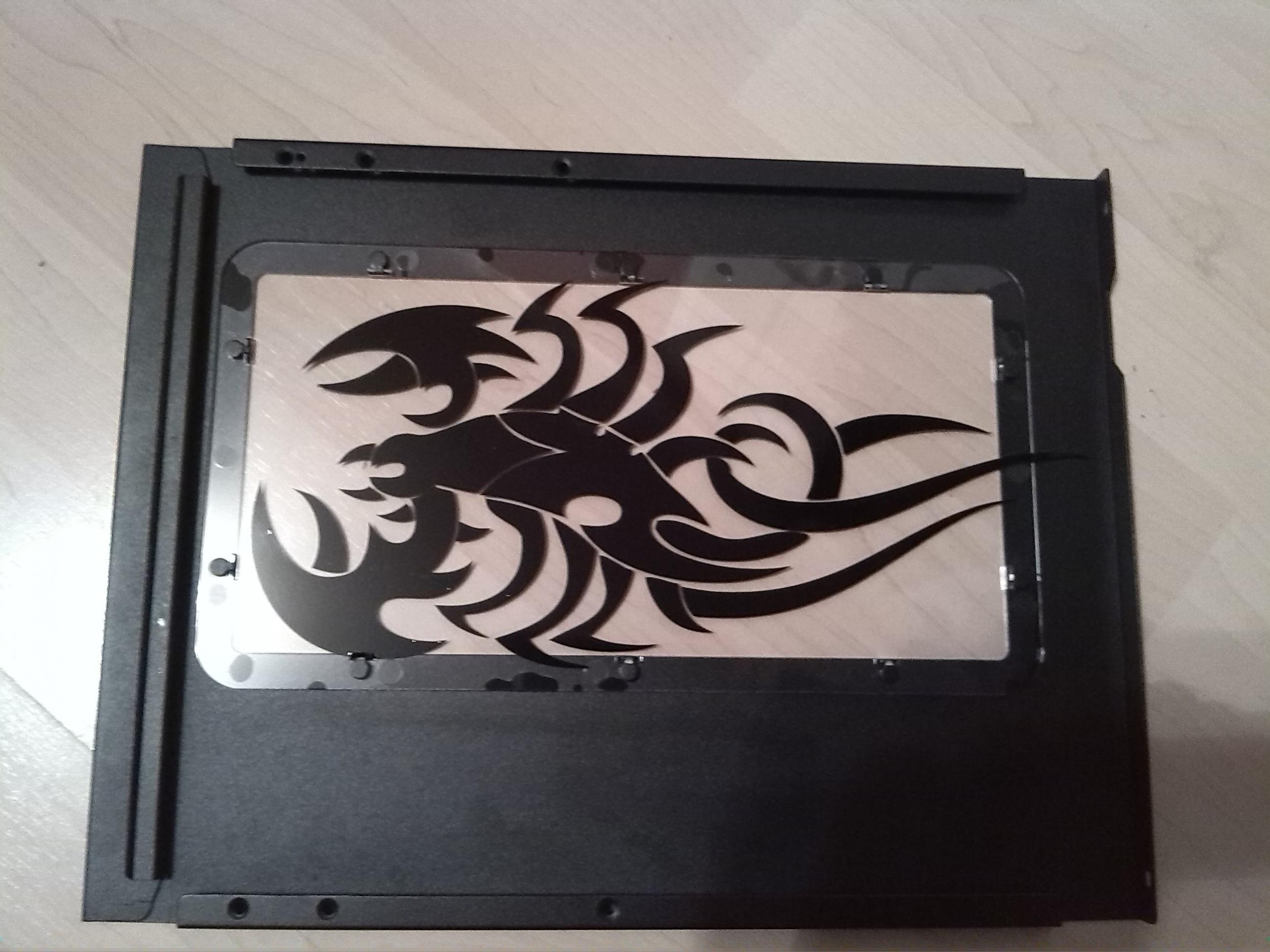

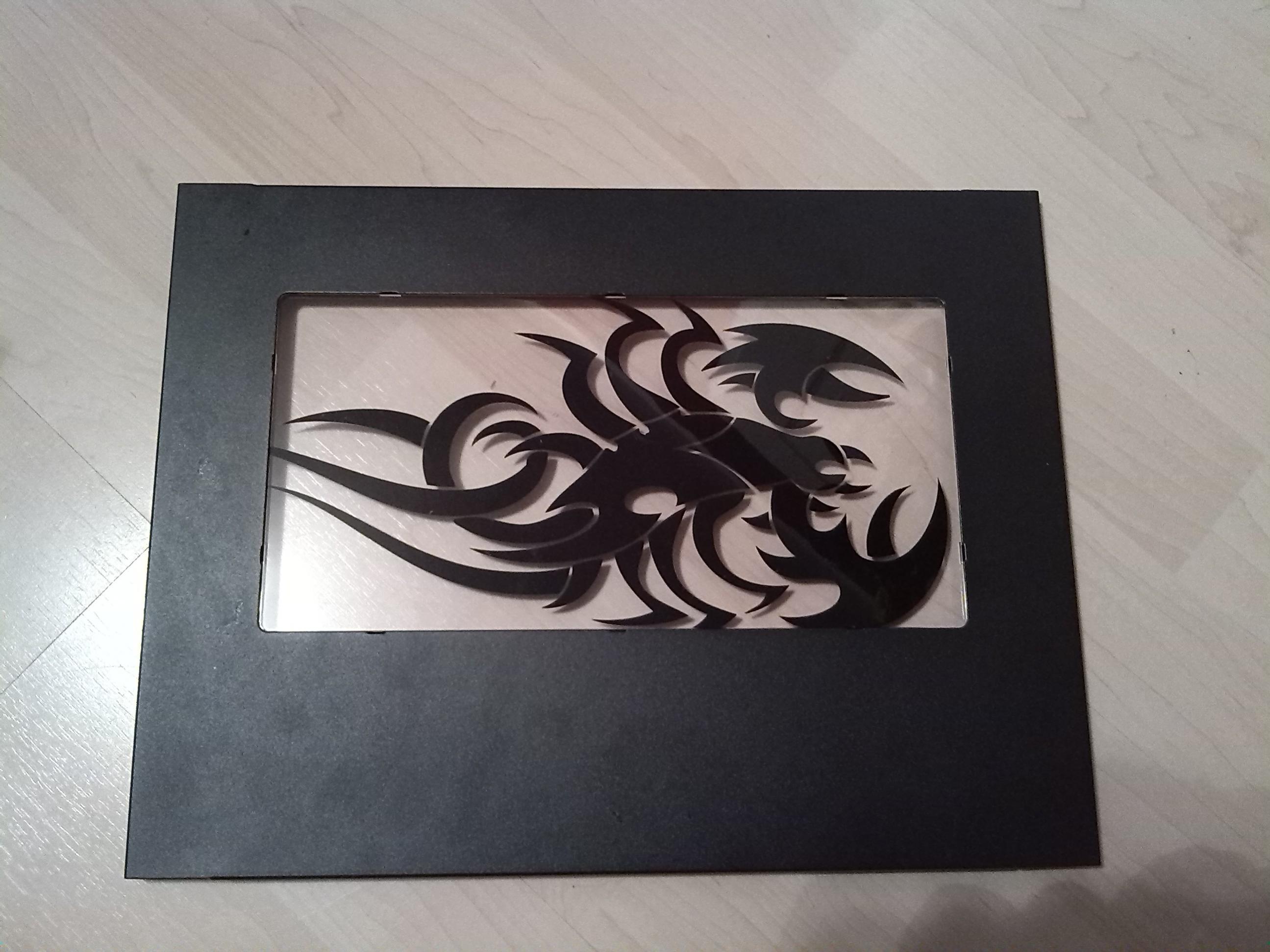

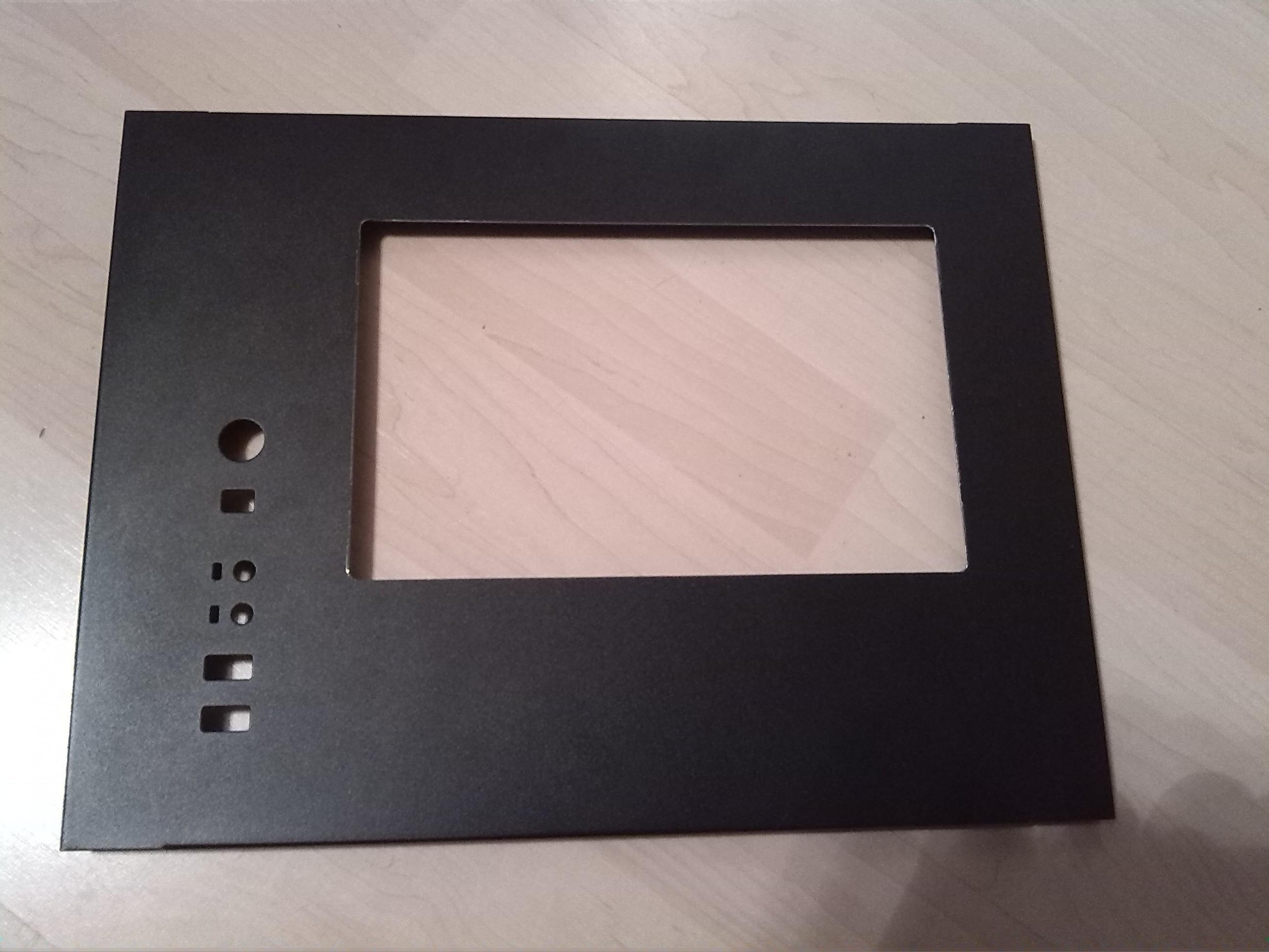

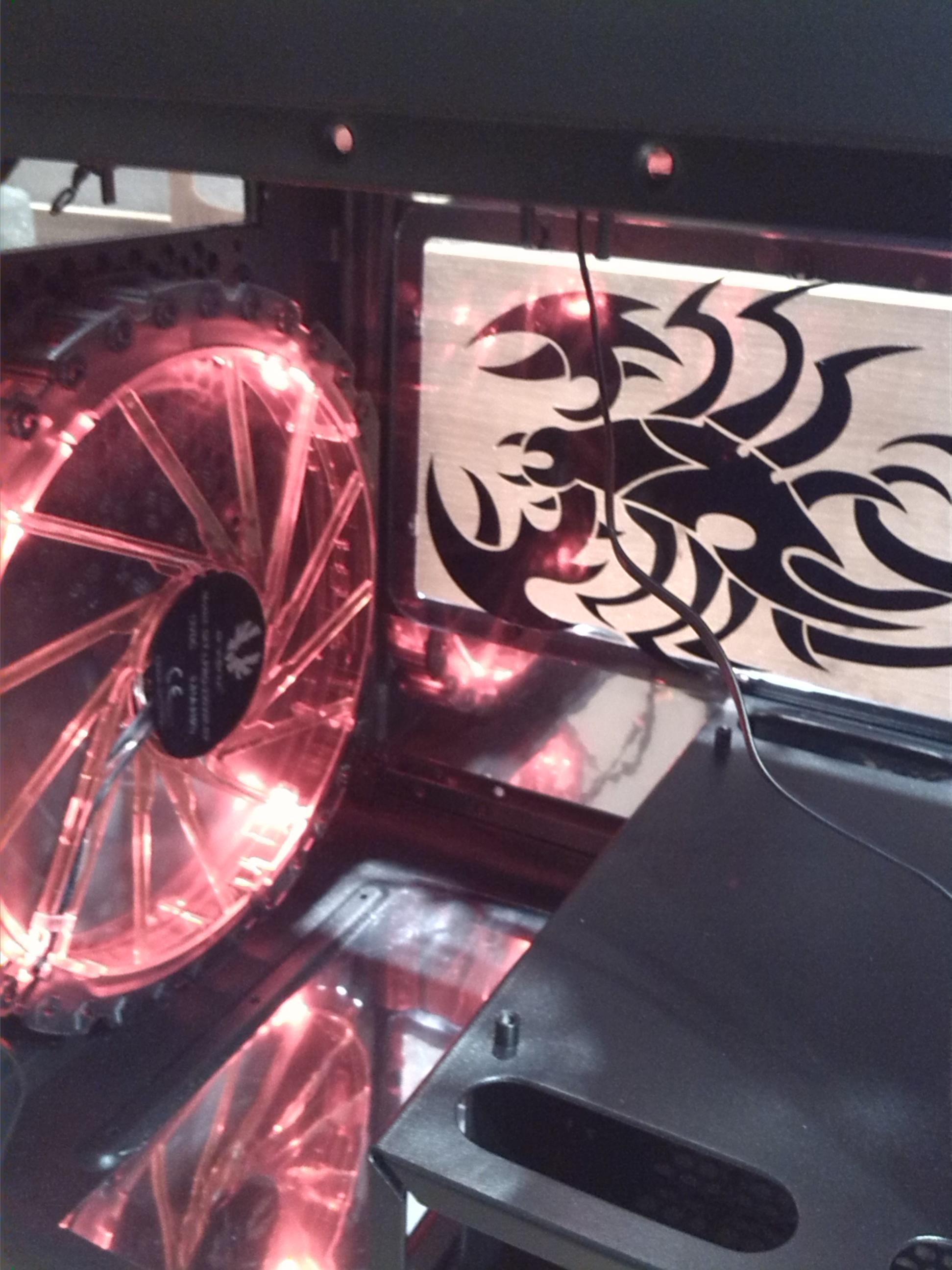

1. Seitenfenster auf beiden Seiten! (18.12.2013)
Das bestellte Seitenfenster wurde eingesetzt.
Aus dem Sidepanel mit I/O Panel wurde ein Quader ausgefräßt,
dahinter wird nun eine zugeschnittene Plegiglasscheibe geklebt um ein zweites Seitenfenster zu erhalten.
Hoffe am Wochenende kann ich damit beginnen :)

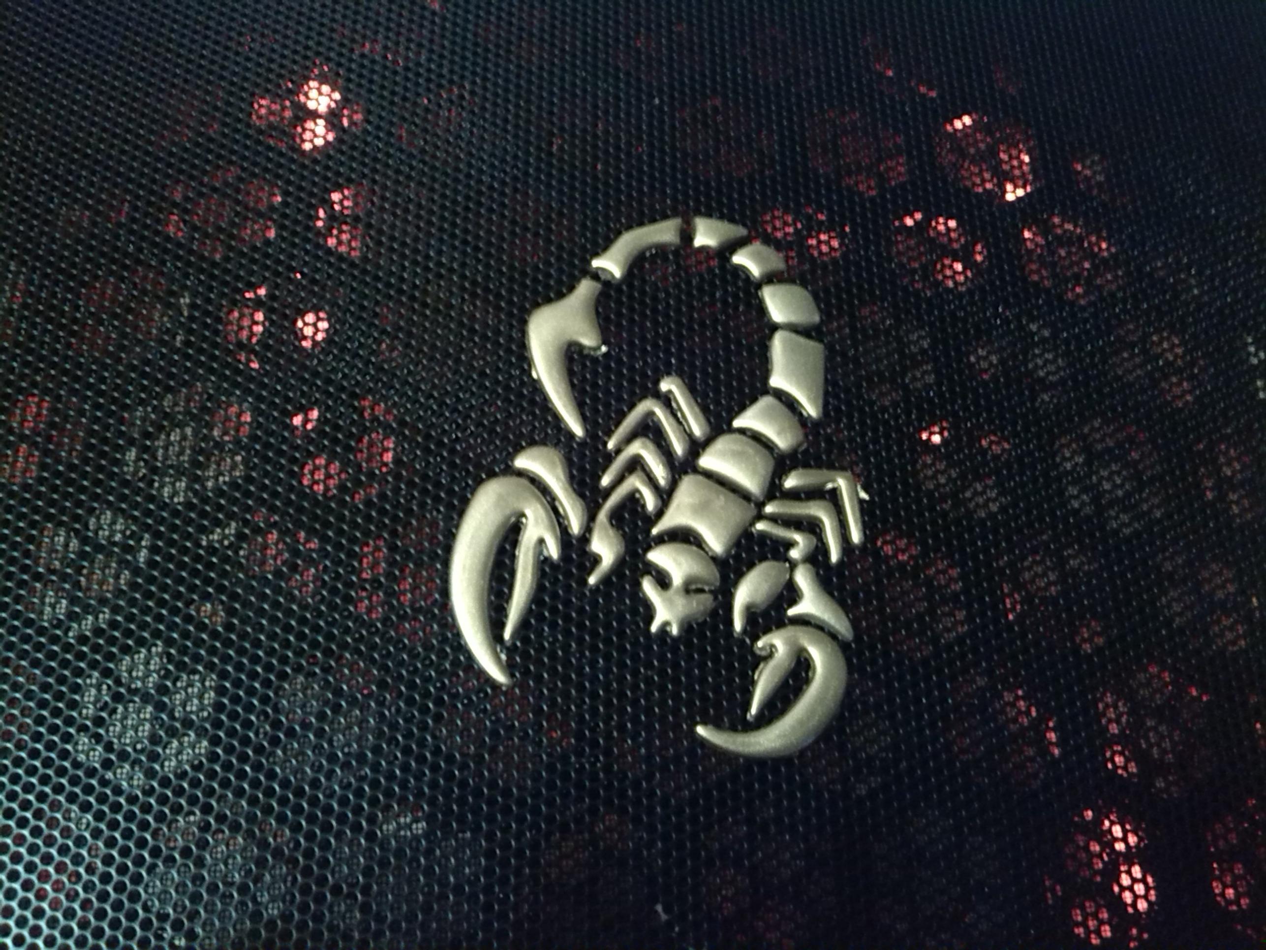

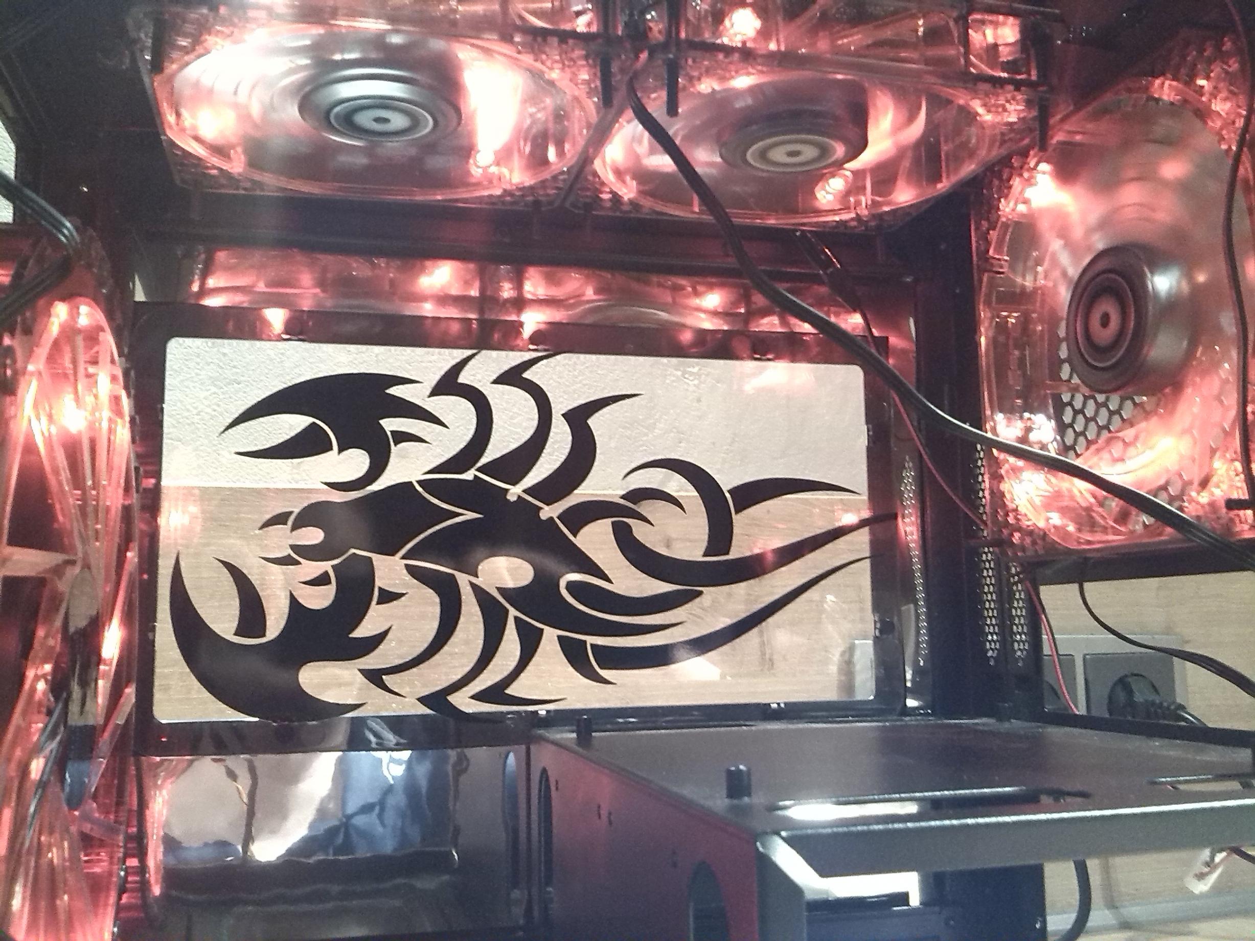

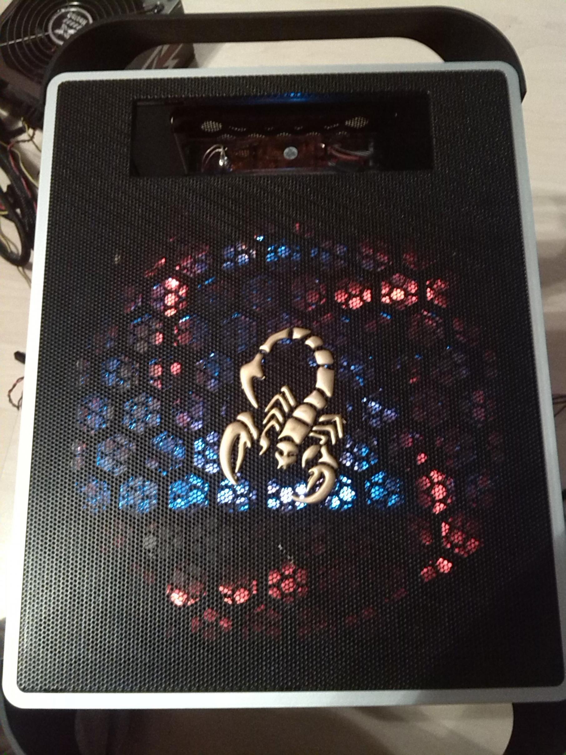

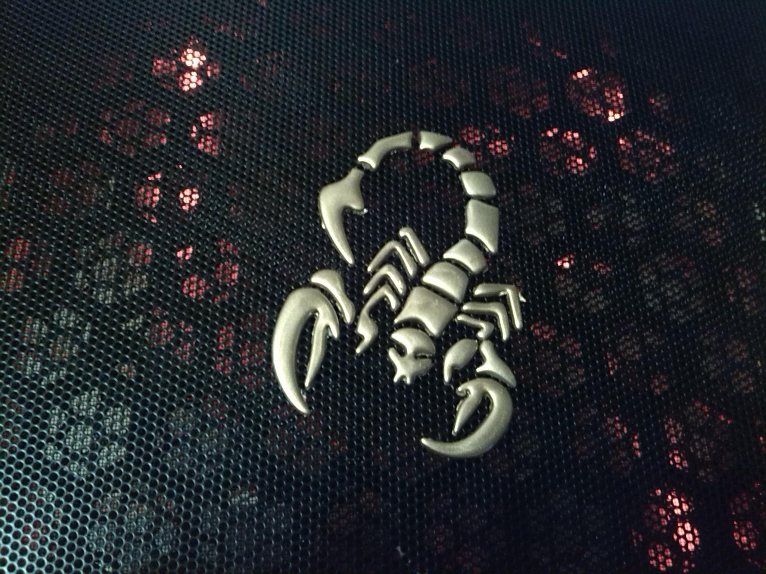

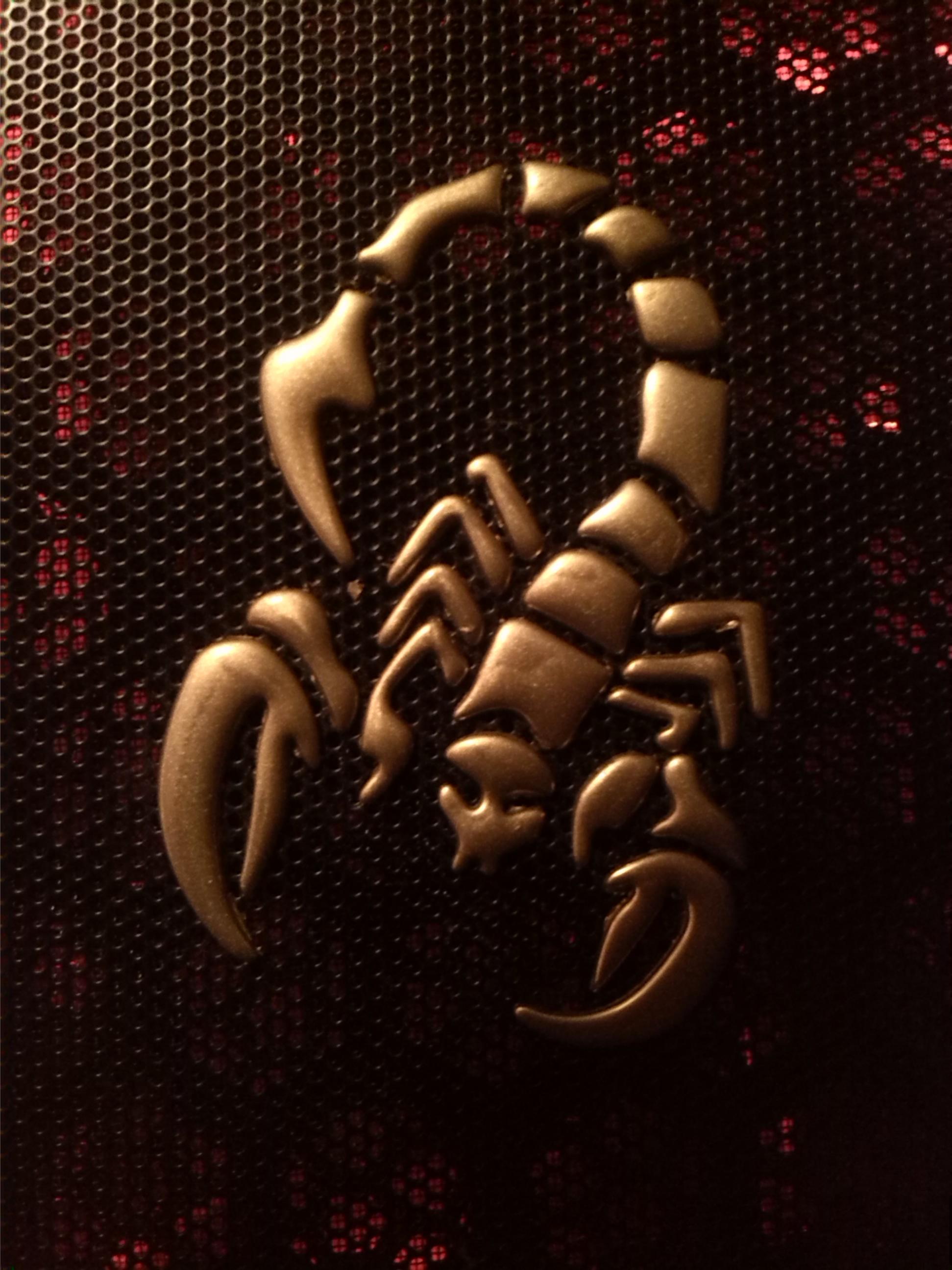

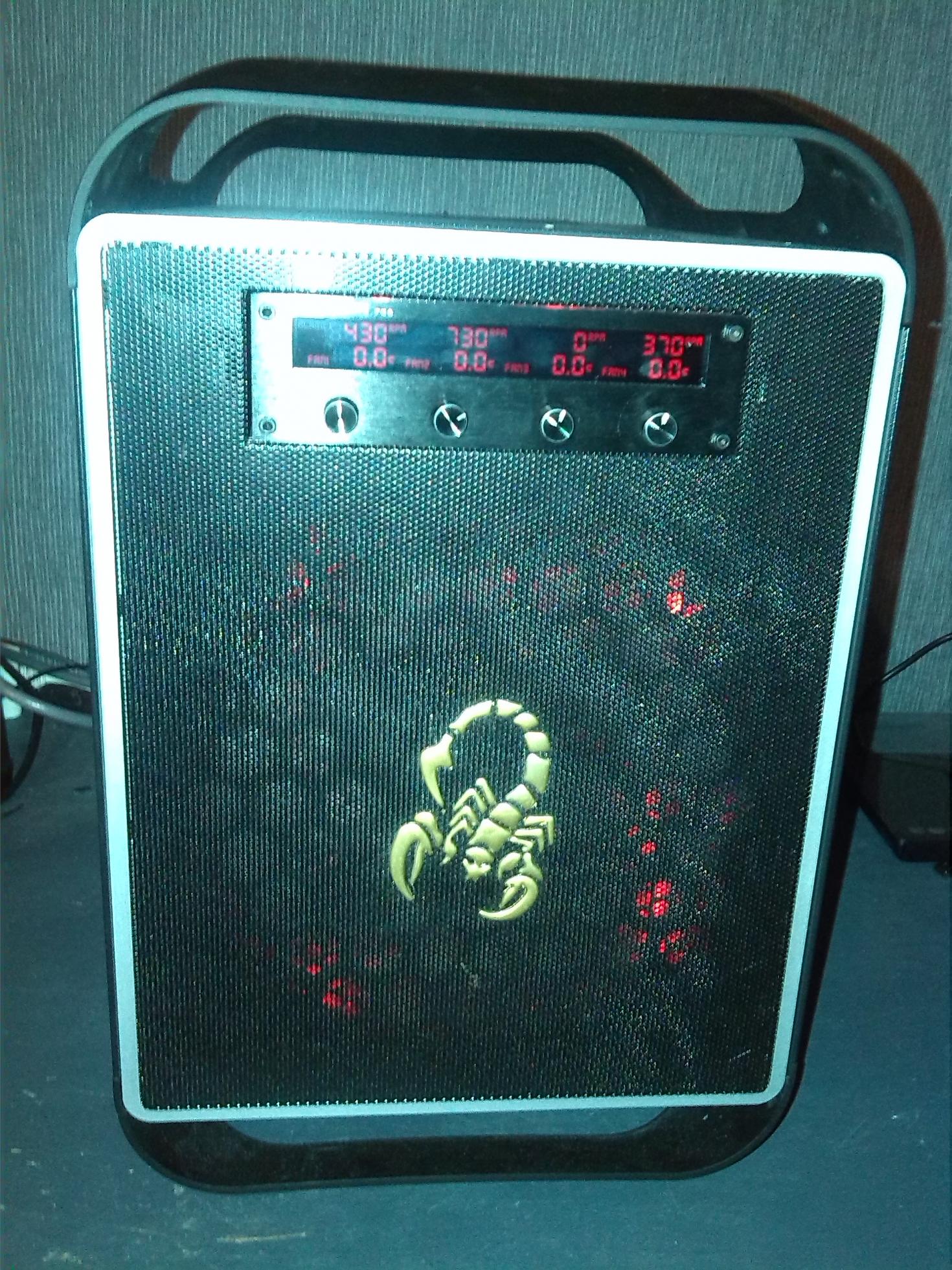

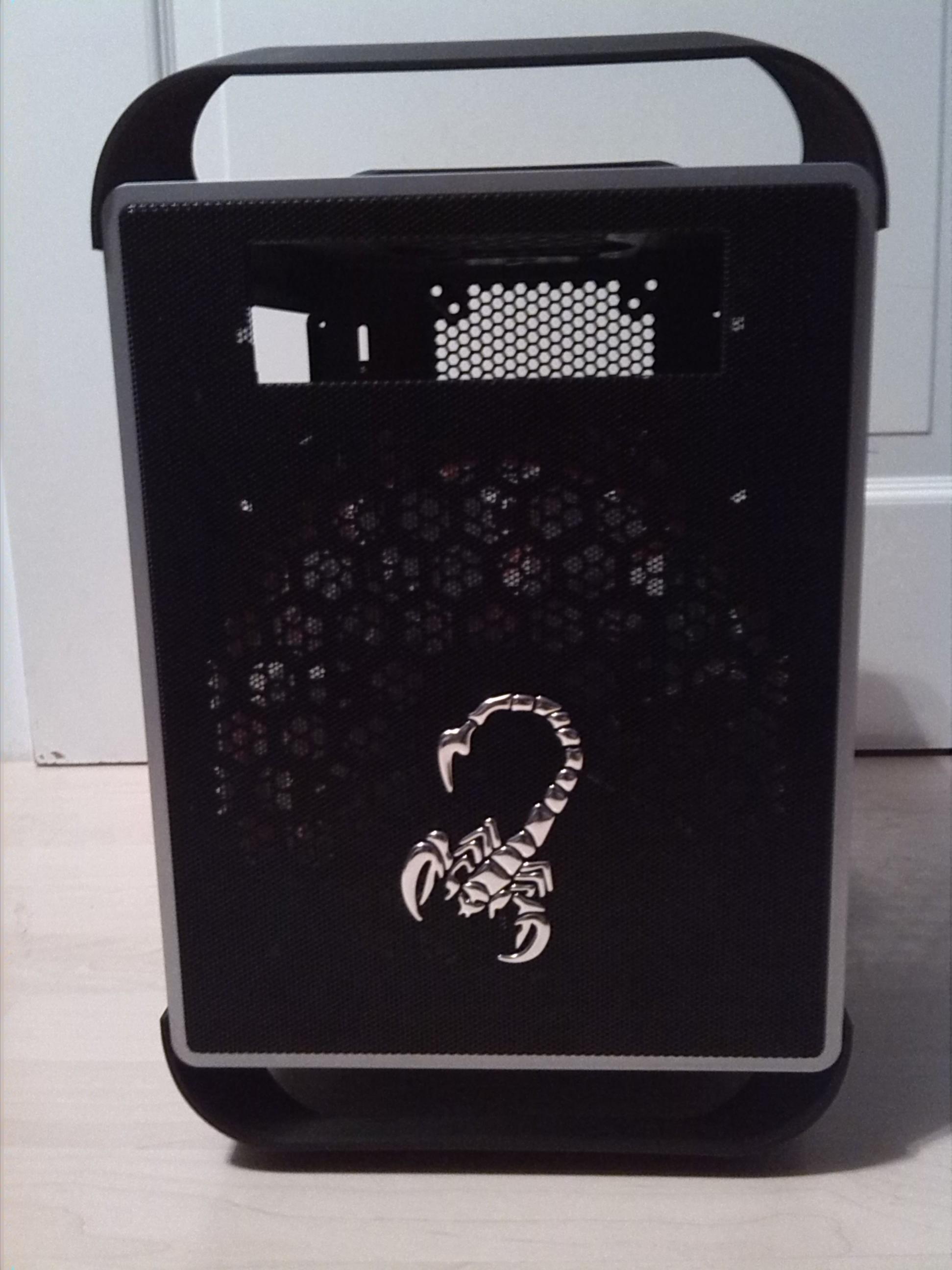

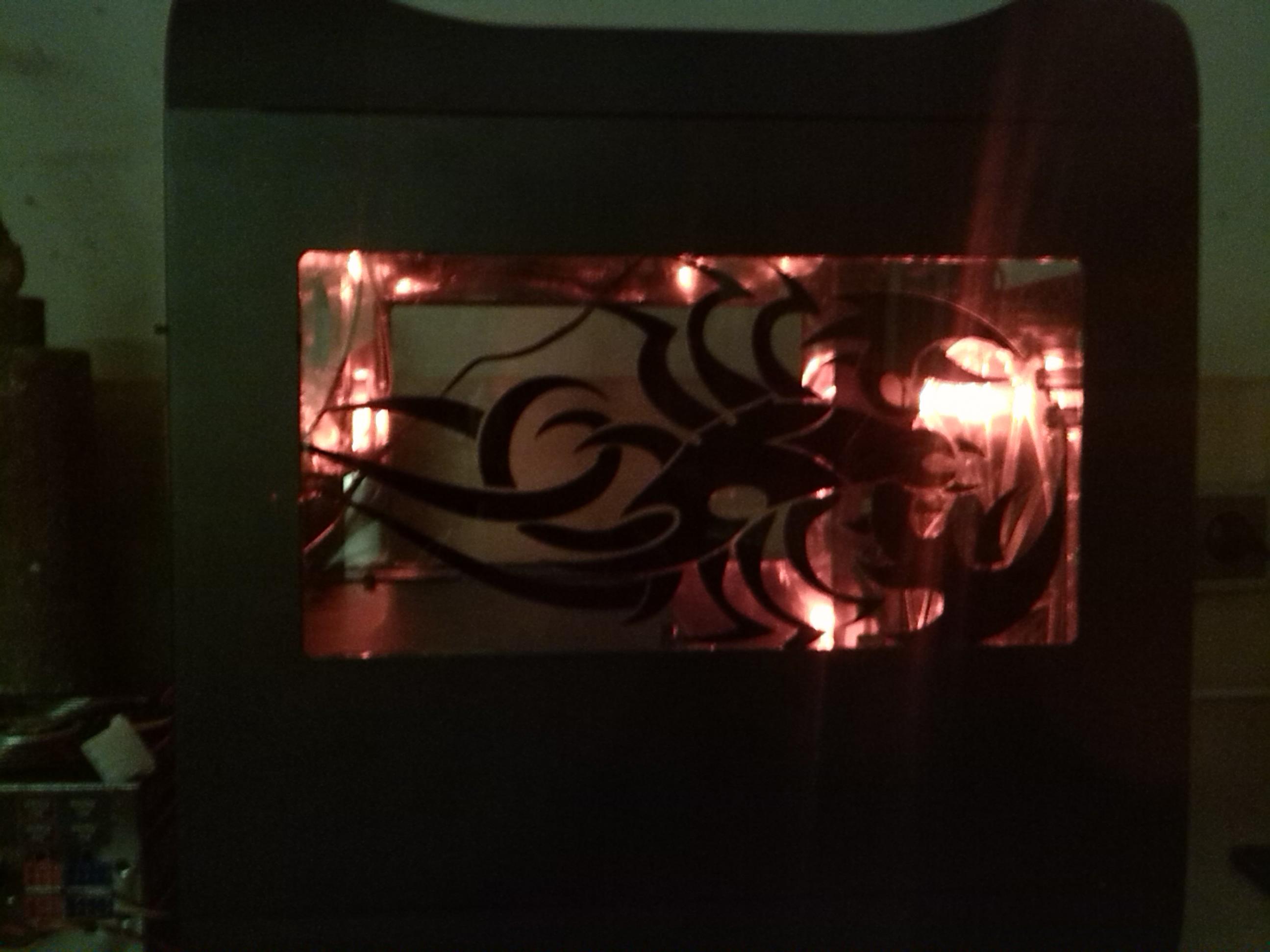

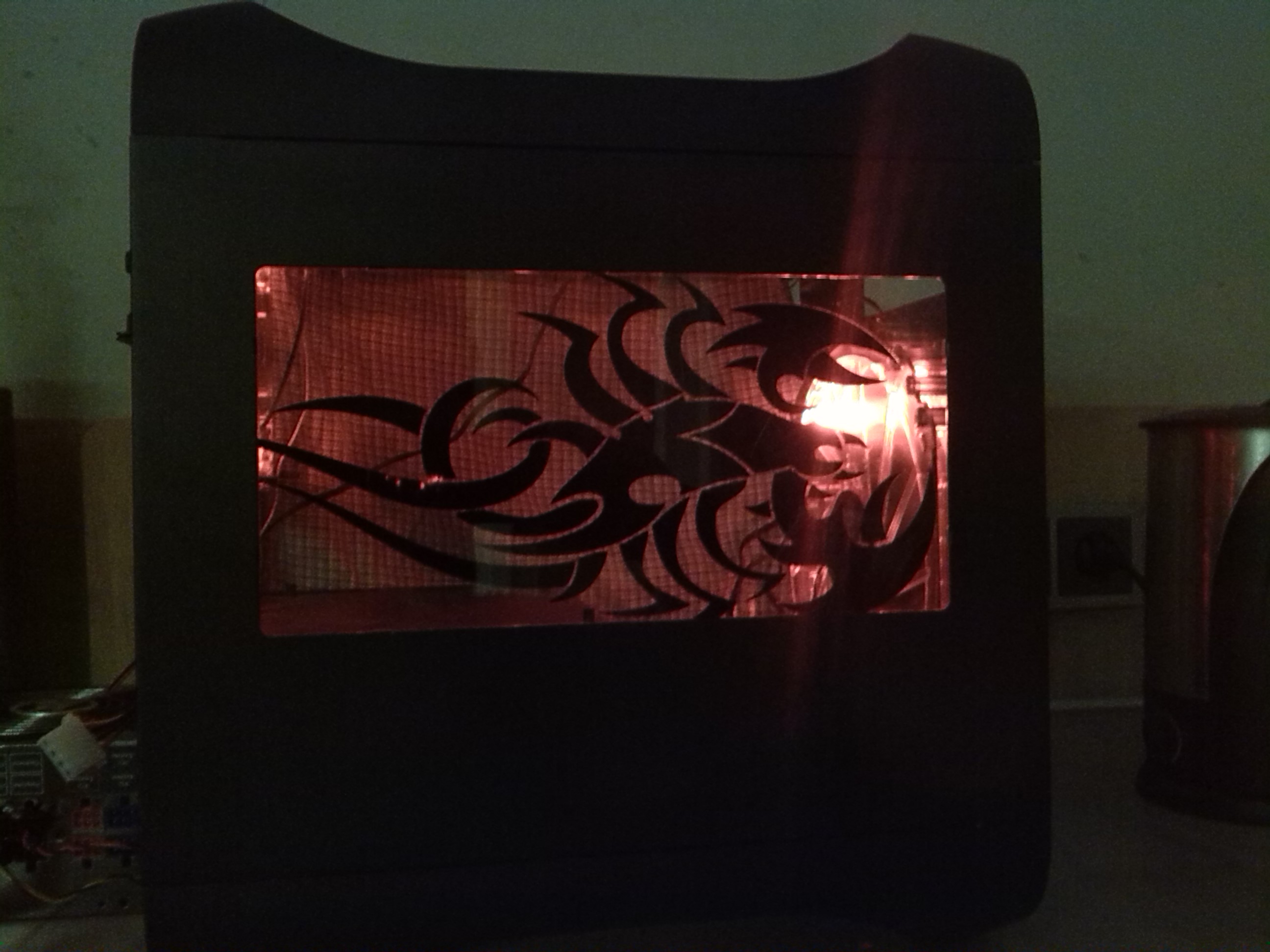

2. Das Thema Skorpion einfangen! (18.12.2013)
Ein Aufkleber wurde bereits auf die Plexiglasrückseite geklebt und sitzt super!
Den 3D Chrom-Skorpion habe ich nun Golden eingesprayt. Das Chrom war mir dann doch zu aufdringlich und stach zu sehr raus.

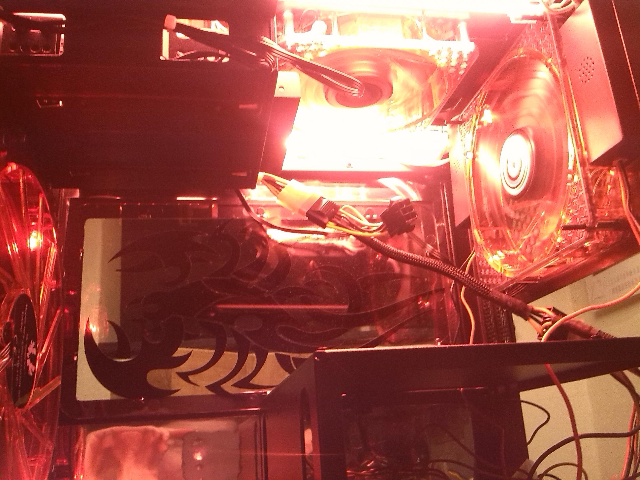

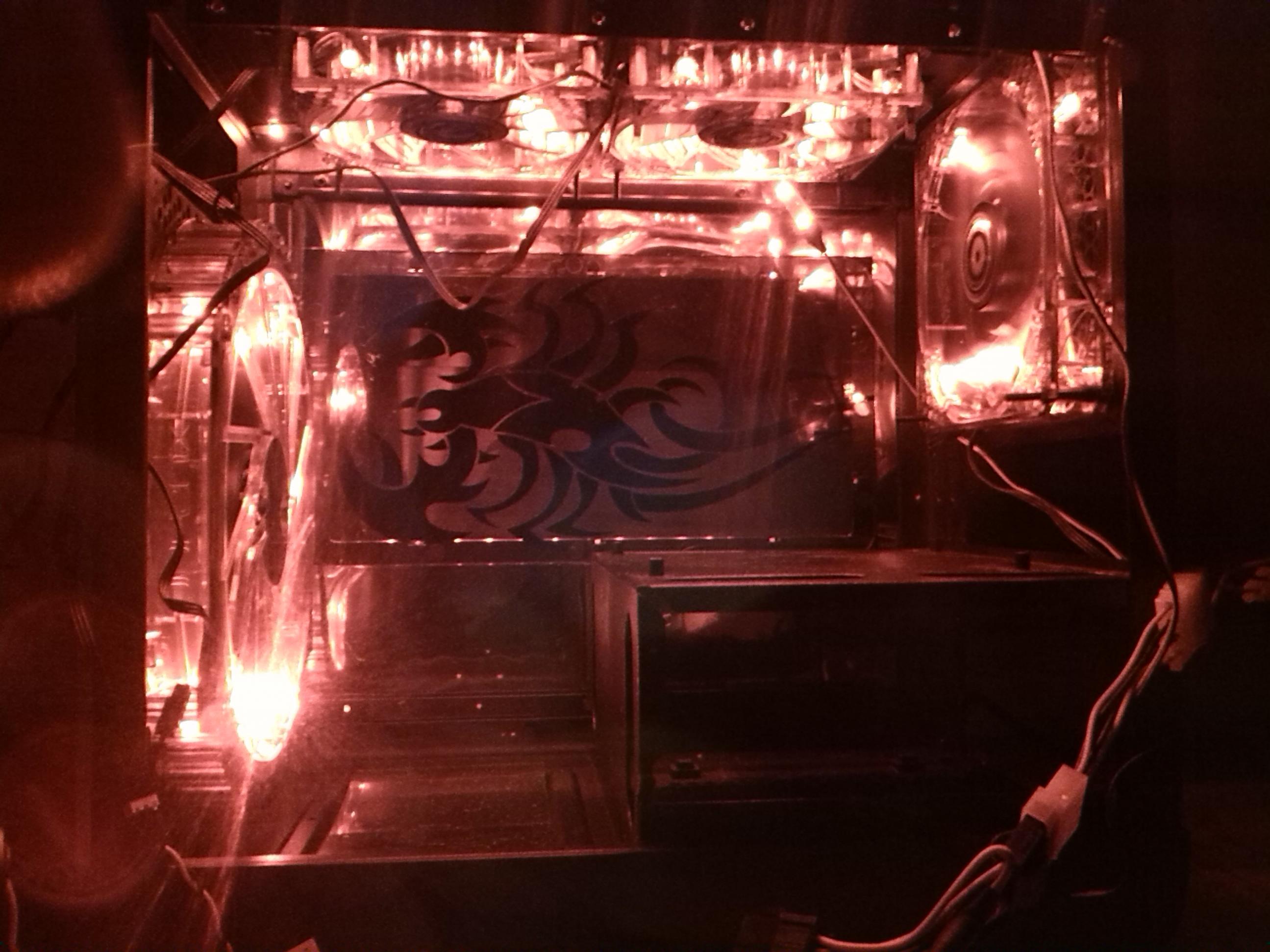

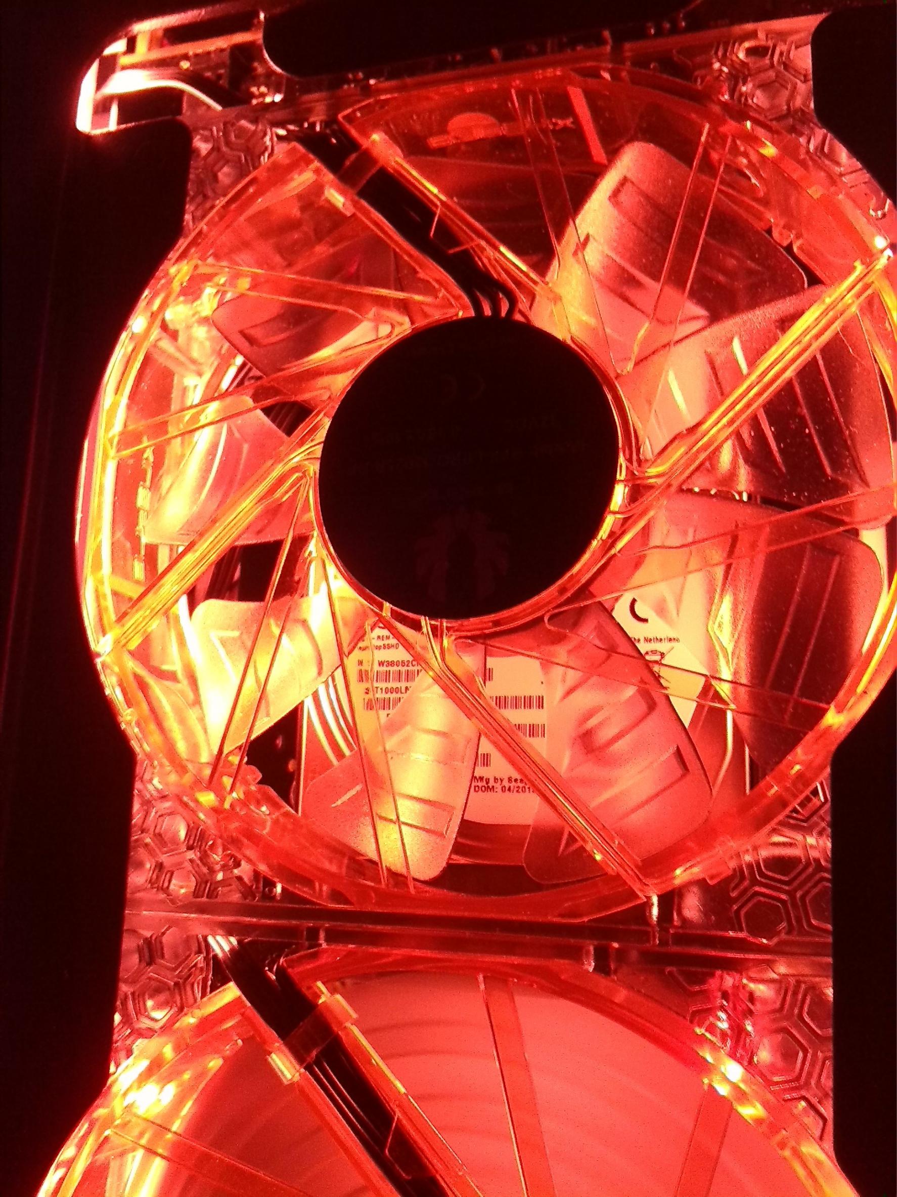

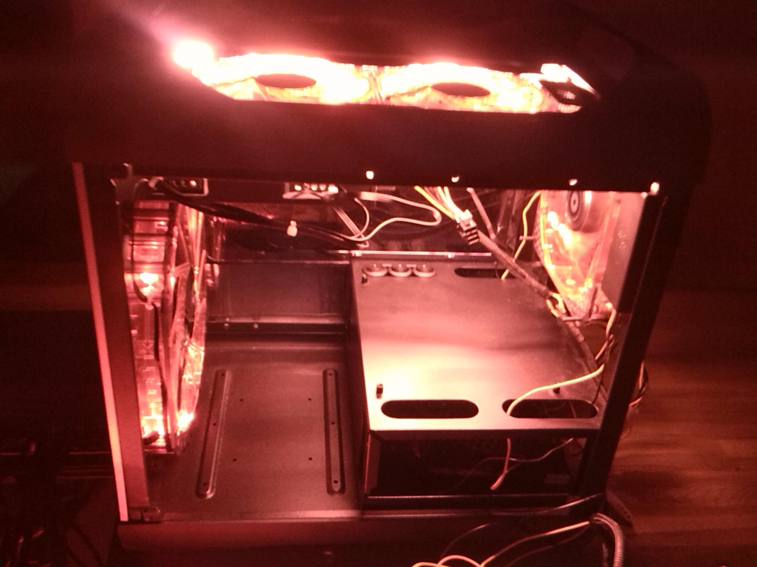

3. Rote beleuchtung! + Sound Reactiv Mod - Flashing Light! (18.12.2013)

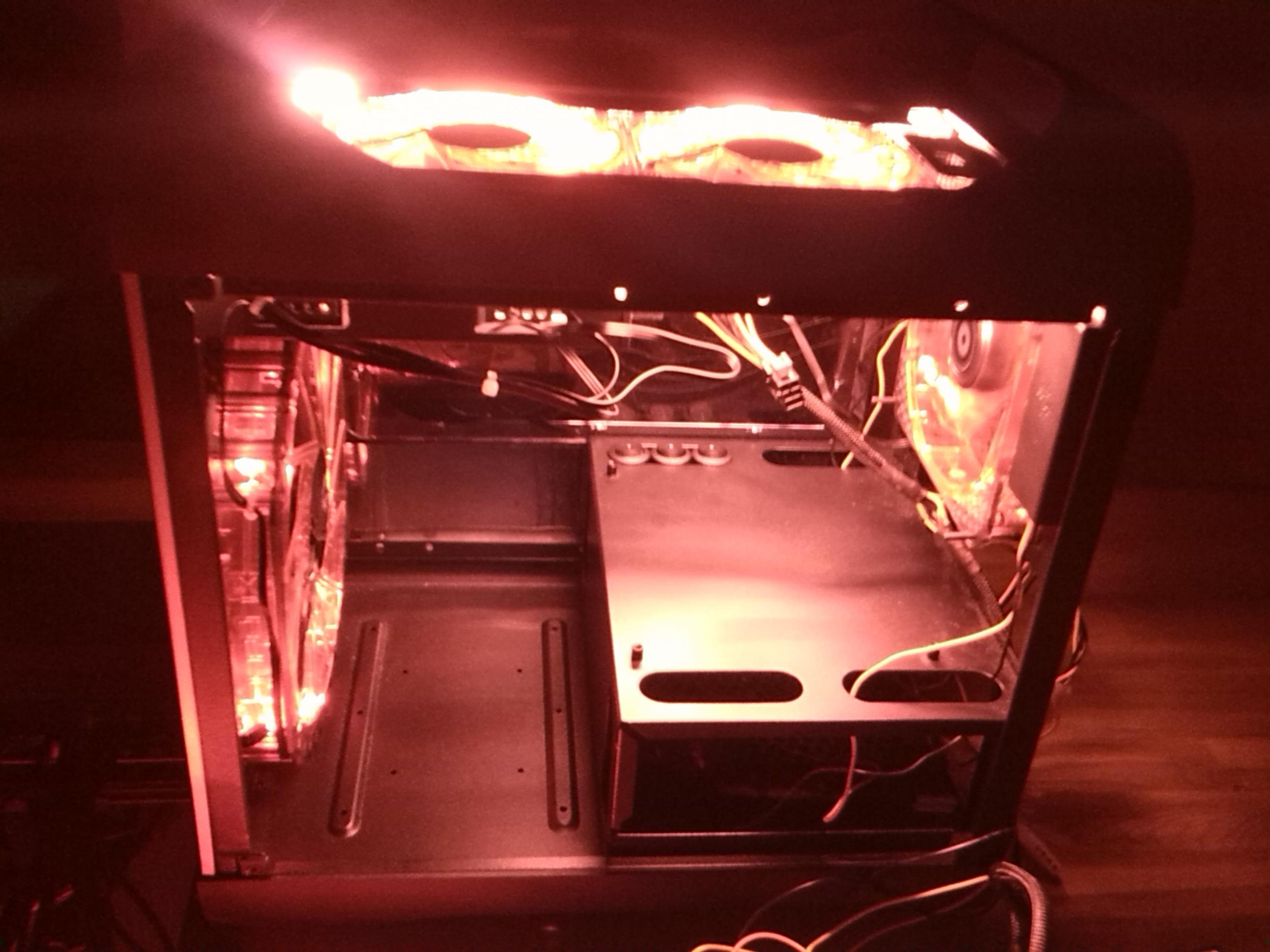

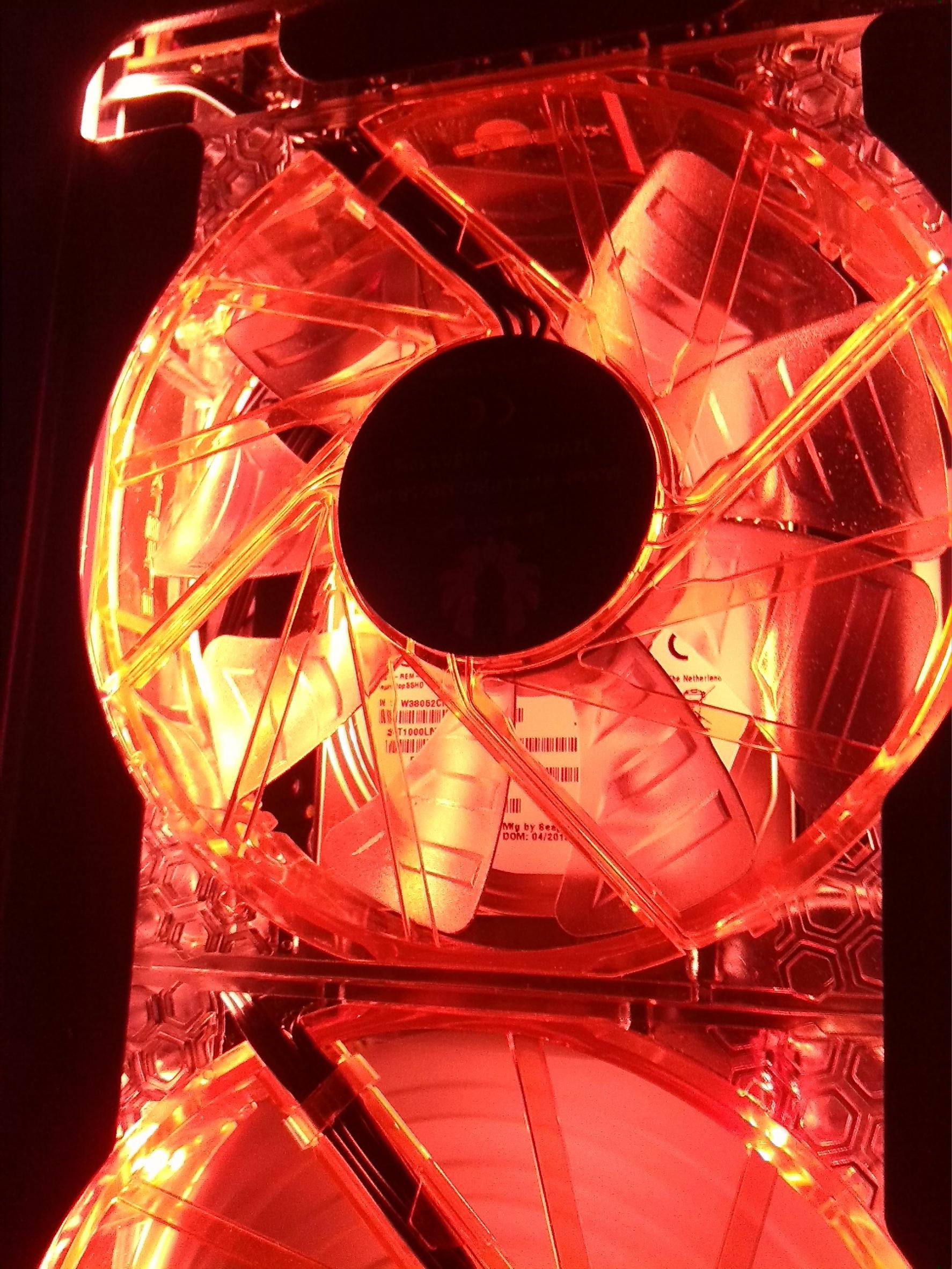

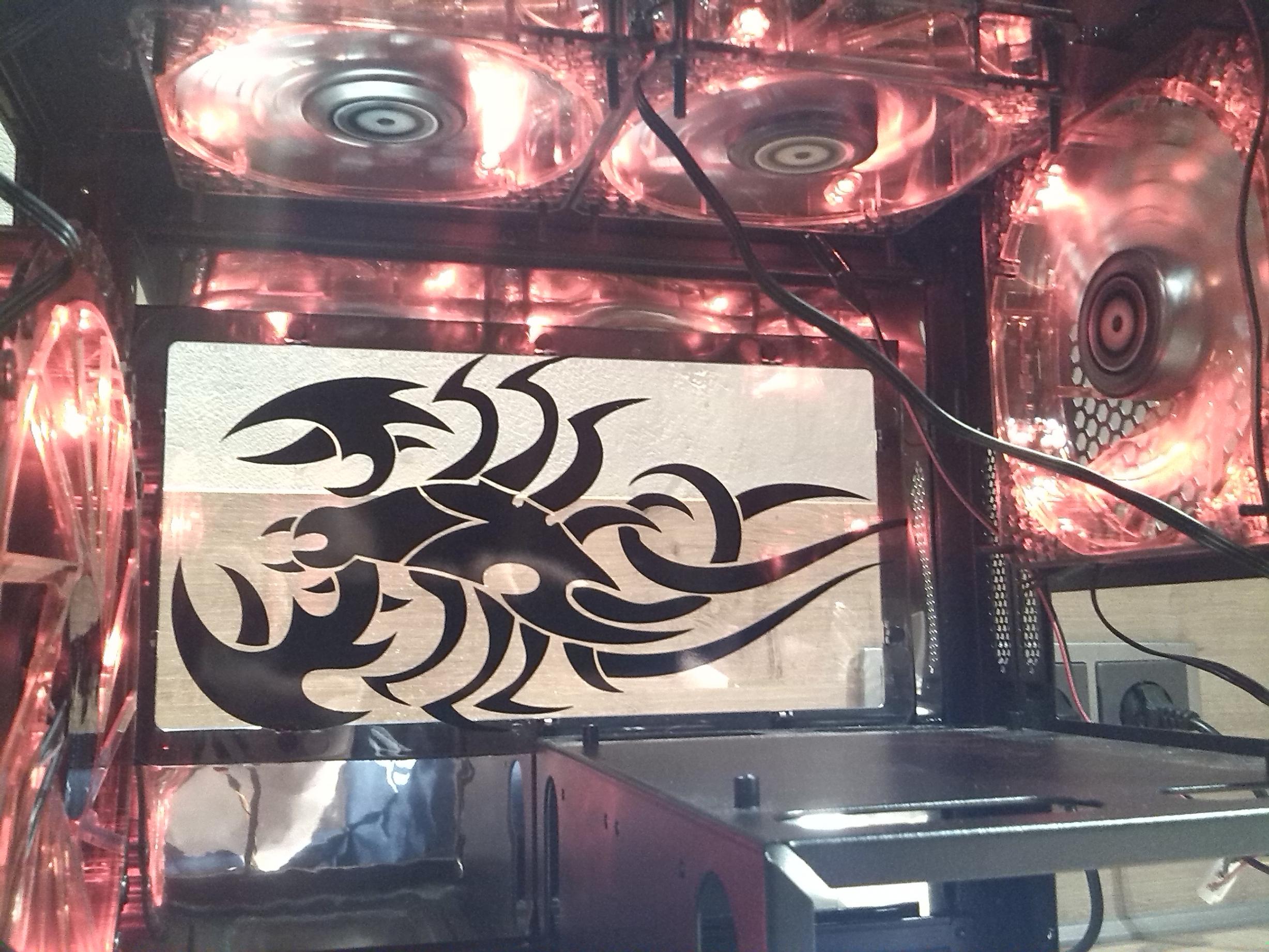

Lüfter sind bereits alle vorhanden und testweise verbaut wurden und leuchten Feuer-Rot.
Die zwei LED-Stripes habe ich links und rechts unter die Decke geklebt.
Das doch recht grelle Rot scheint am Skorpion im Seitenfenster vorbei und ich muss sagen das es sehr gelungen aussieht.
Um das Licht im gehäuse weiterhin zu bestärken habe ich mir Spiegelfolie bestellt,
mit der ich die beiden Seitenwände bekleiden werde sowie den Gehäuse-Boden.
Leider klebt sie eher schlecht als recht auf dem metall so dass ich da nocheinmal nachhelfen muss.
Auf den Bildern kann man den Effekt jedoch schon begutachten :)
Der Sound-Reactiv-Mod wird wohl noch etwas dauern.
Ich habe heute zwei 30cm Kaltlichkathoden bestellt, welche in einem Kühlenblau aufleuchten wenn ein Bass durchs zimmer fegt ;D
Das Gerät habe ich heute sporadisch getestet und hergerichtet (Molex stecker installieren etc...) und ich bin gespannt,
wie das Ergebnis im zuhen Gehäuse funktioniert ink. Kaltlichtkathoden.

aber mindestens genauso gut ins System Passen. Finanziell hat es mich nun auch schneller vorrangebracht als erwartet. DVD-laufwerk (19€ selten Gebraucht), RAM 1600 CL7 8GB (48€ Neu), SSHD 1TB 2,5" (80€ Neu), NesteQ 600W 80+ Silber (35€ Neu) ...
Bei CPU und Board (Intel Xeon E3-1230v3 / ASRock B85m-ITX Intel B85 So.115) wird sich wohl nichts mehr tun. Die zwei Komponenten sind für mich so gut wie Fix.
Die Grafikkarte kommt bei mir ganz zu letzt, wenn alles andere steht.
Derzeit hänge ich an der HIS R9 280x IceQ - Temperaturen sollen laut Rezesionen super sein und der Radiallüfter passt 1A in mein System, da ich keinerlei Luftabfuhr für Axiallüfer an der Seitenwand zu bieten habe.
Ebenfalls heute kam der Xilence CPU-Topblower M610, macht einen sehr hochwertigen Eindruck und ist für einen Topblower ein ziemlicher Brocken, gibt es derzeit 10€ günstiger bei Amazon für ~24€. Mal schauen ob ich ihn die Tage testen kann.
23.12.2013
Das Asrock B85m ggn. ein MSI Z87I getauscht, da ich einen gutschein im Wert von 100 bekommen habe und ich diesen voll auslasten wollte... :)

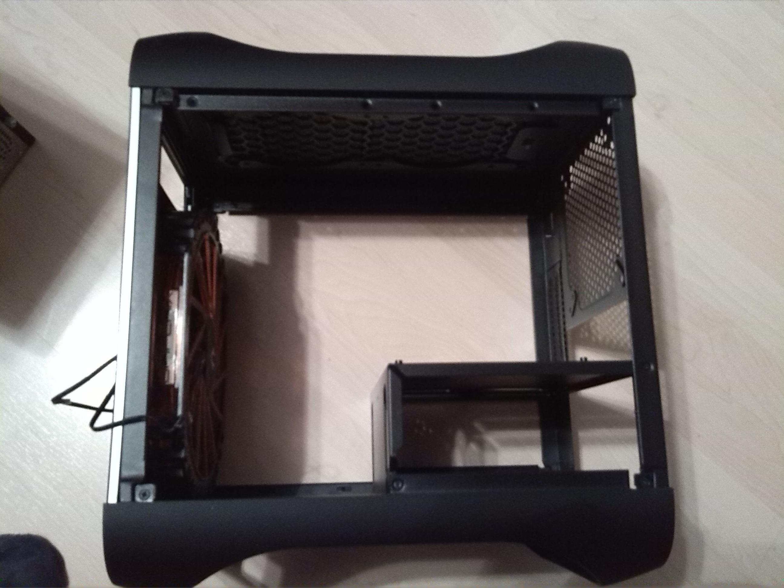

6. Einbau (18.12.2013)
Eingebaut sind derzeit nur die Lüfter. Wenn CPU und Board da ist kann es losgehen!
HDD-Käfige wurden gänzlich entfernt sowie der 5,25" Schacht.
Dafür kommen 2,5" Festplatten an die Rückwand und ein Fancontroller soll nun die Front belegen.

EDIT Gold-Spray, nicht mehr so störend glänzend und mittig ausgerichtet:

Neue Bilder hinzugefügt. Morgen versuche ich mal die Plexiglasscheibe zuzuschneiden und in die Seitenwand zu kleben.
Die Lüfter und die zwei LED-Stripes an der Decke kommen in der Kamera nicht wirklich als "Fire-Red" rüber.
Die Spiegelfolie macht wirklich was her.

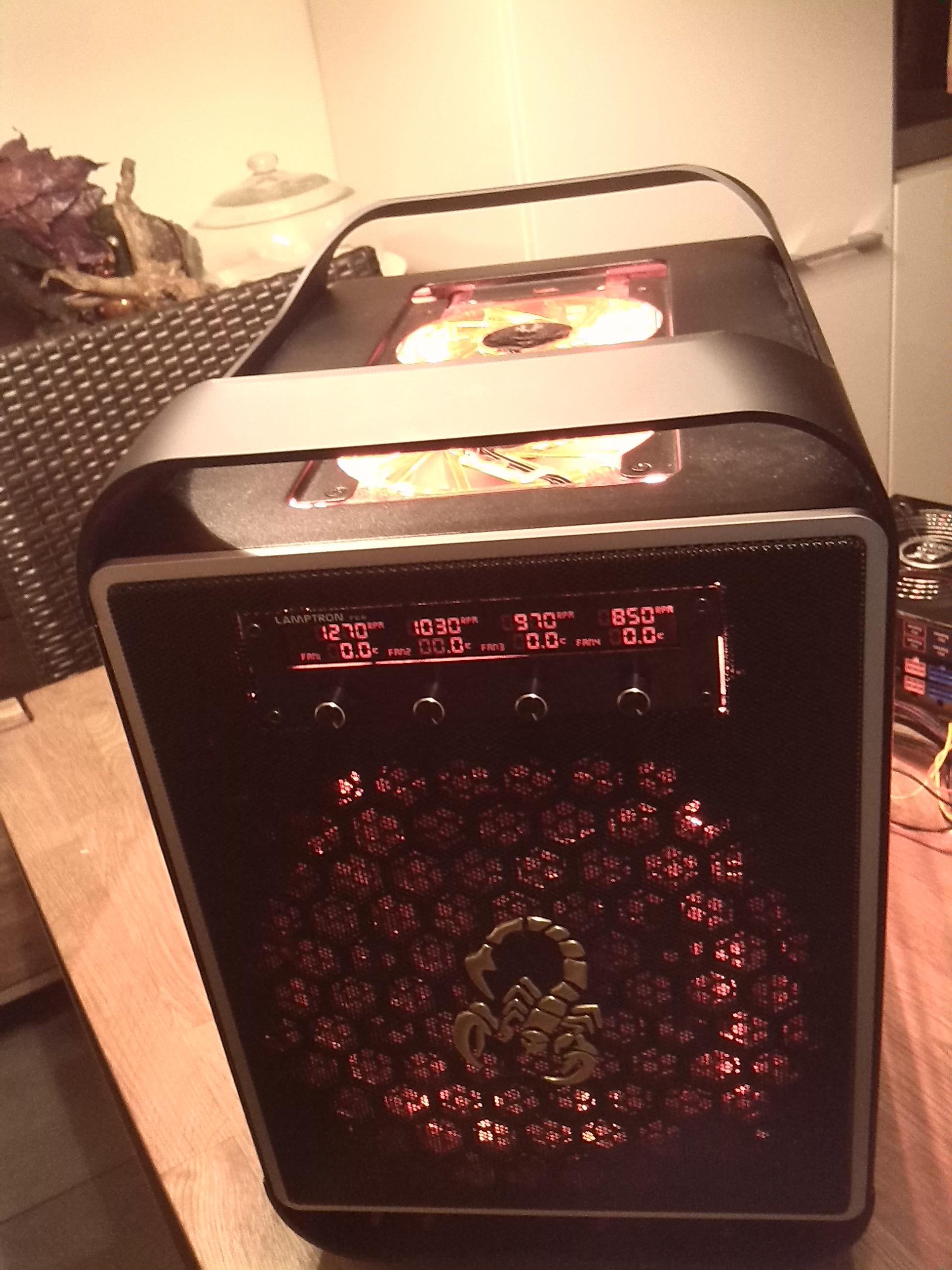

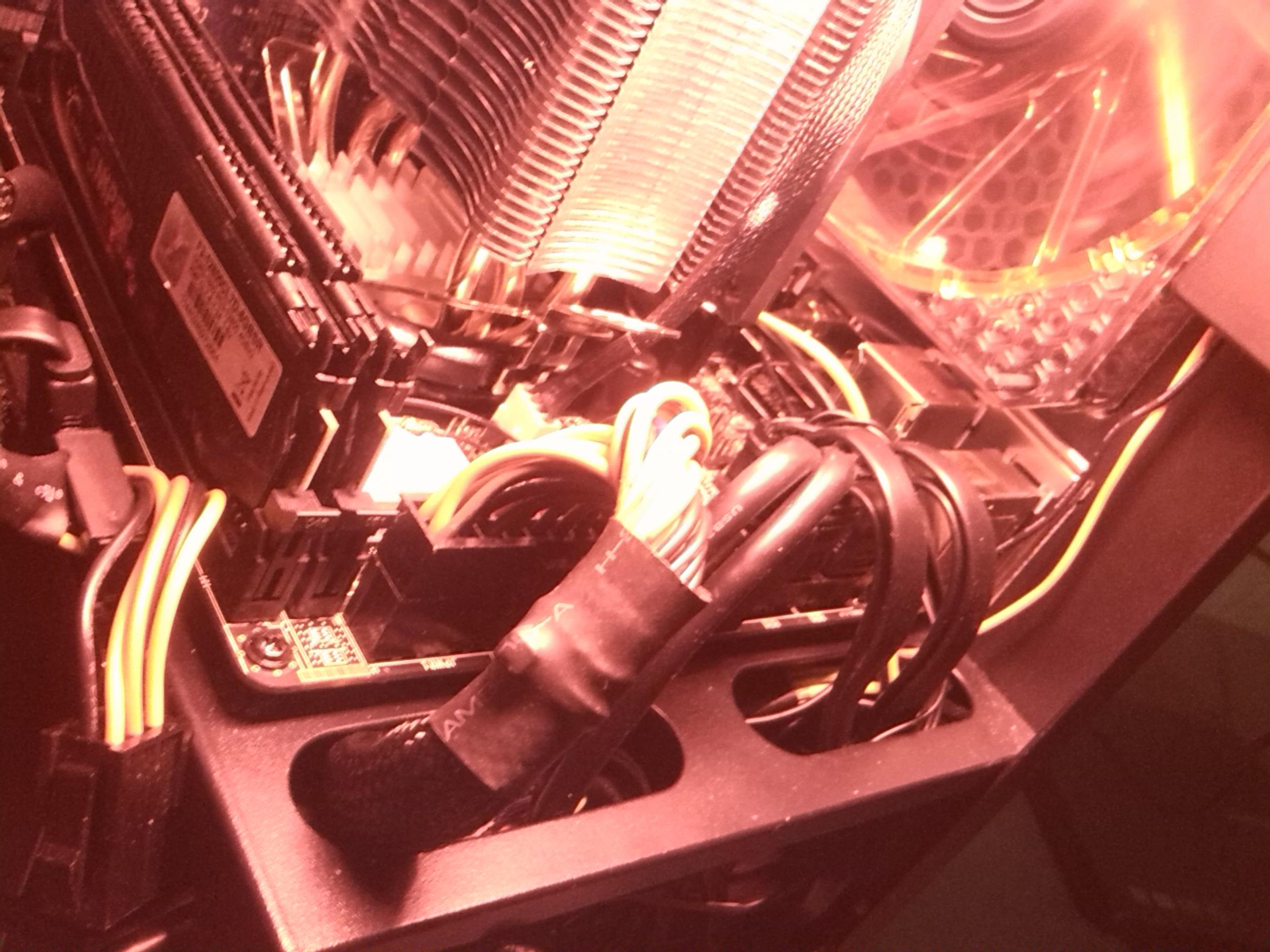

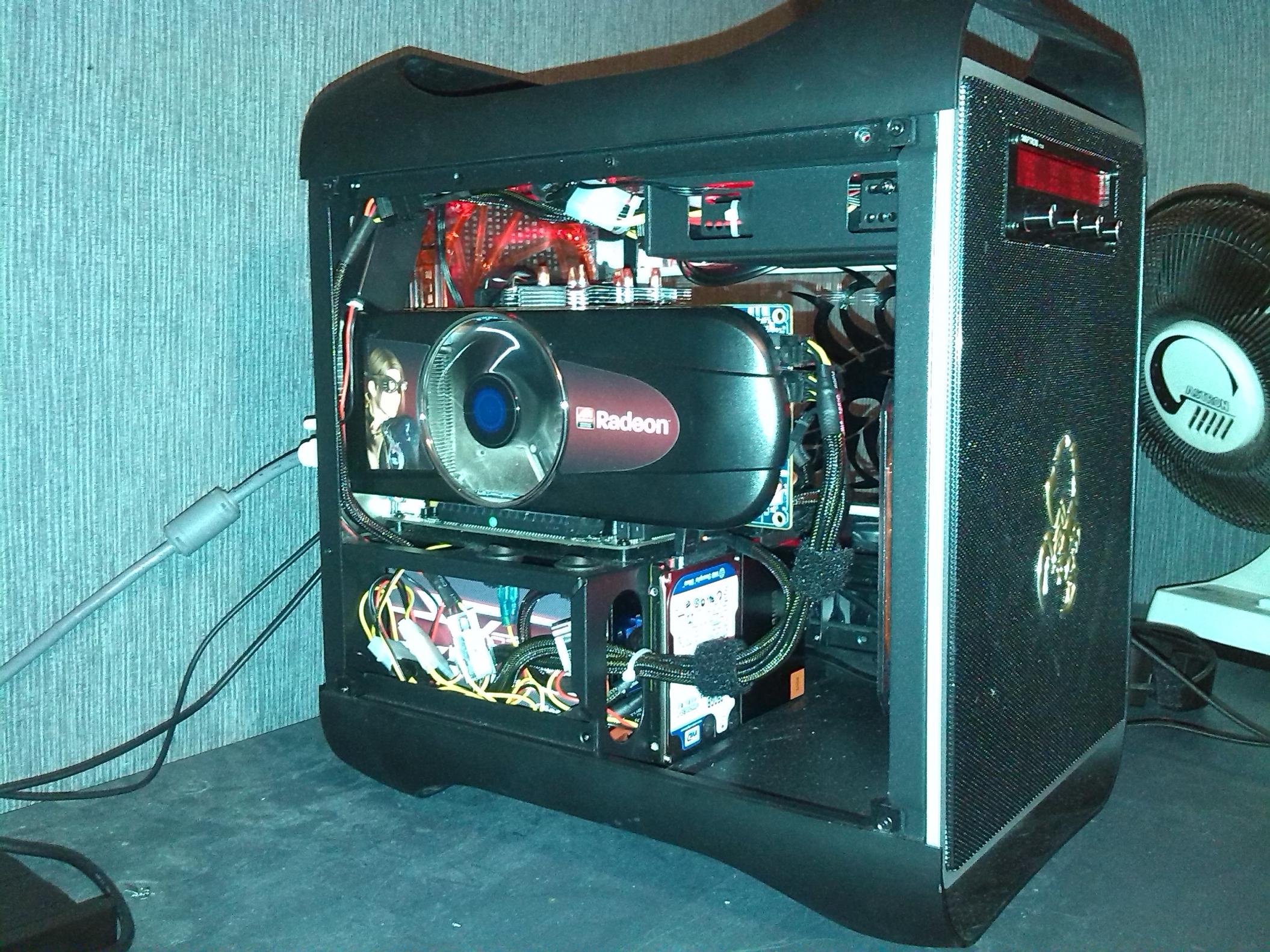

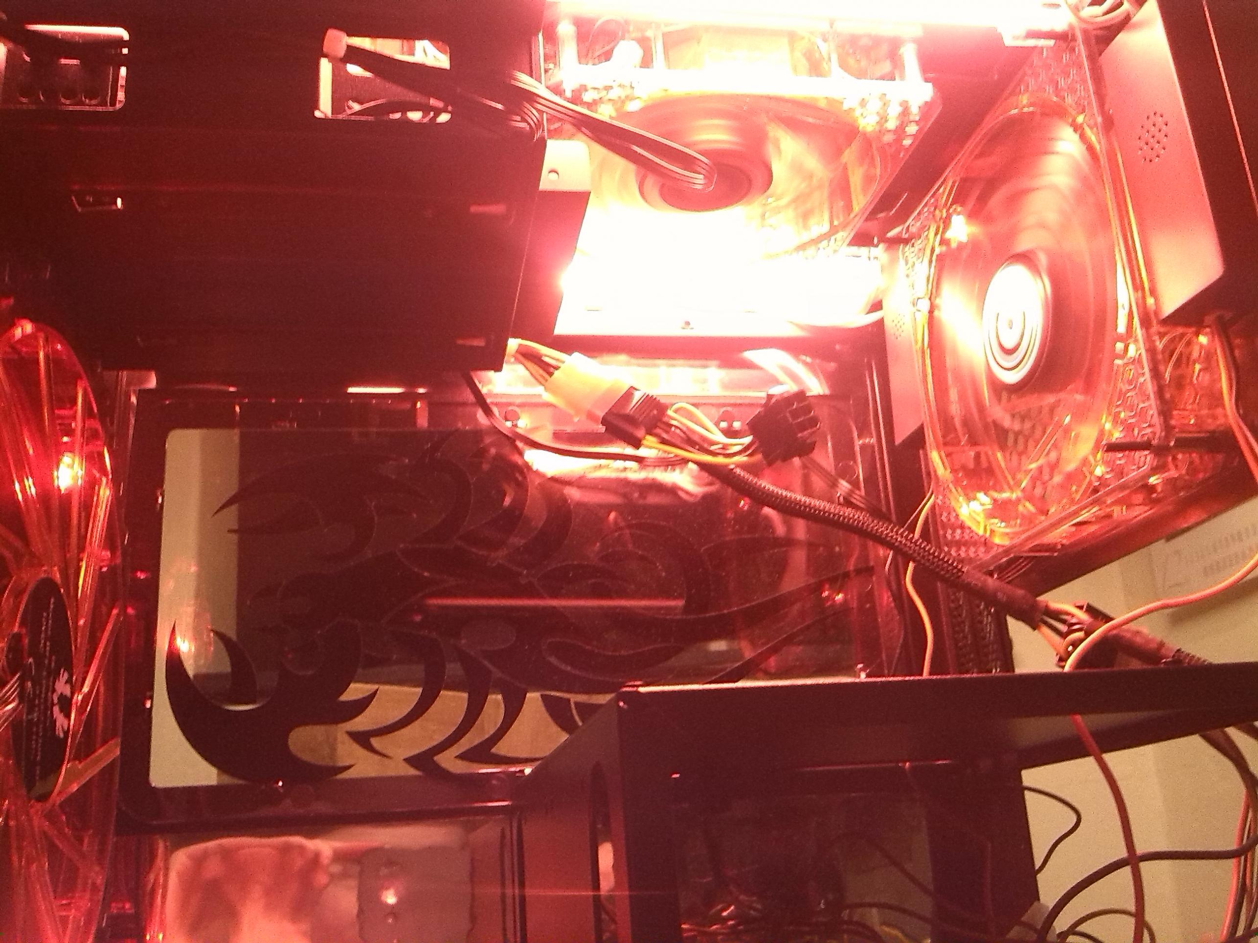

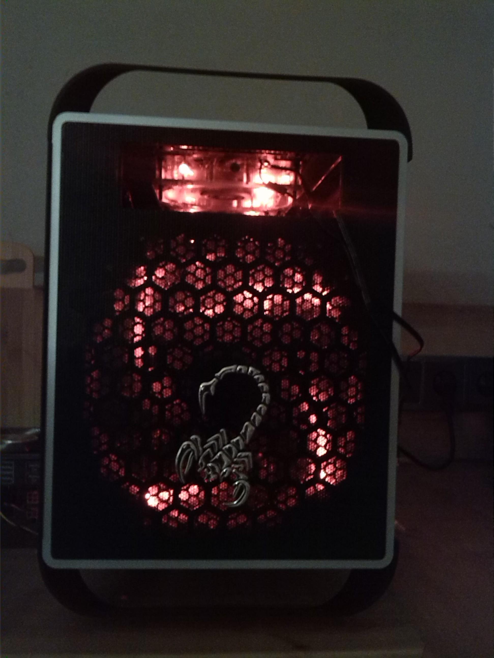

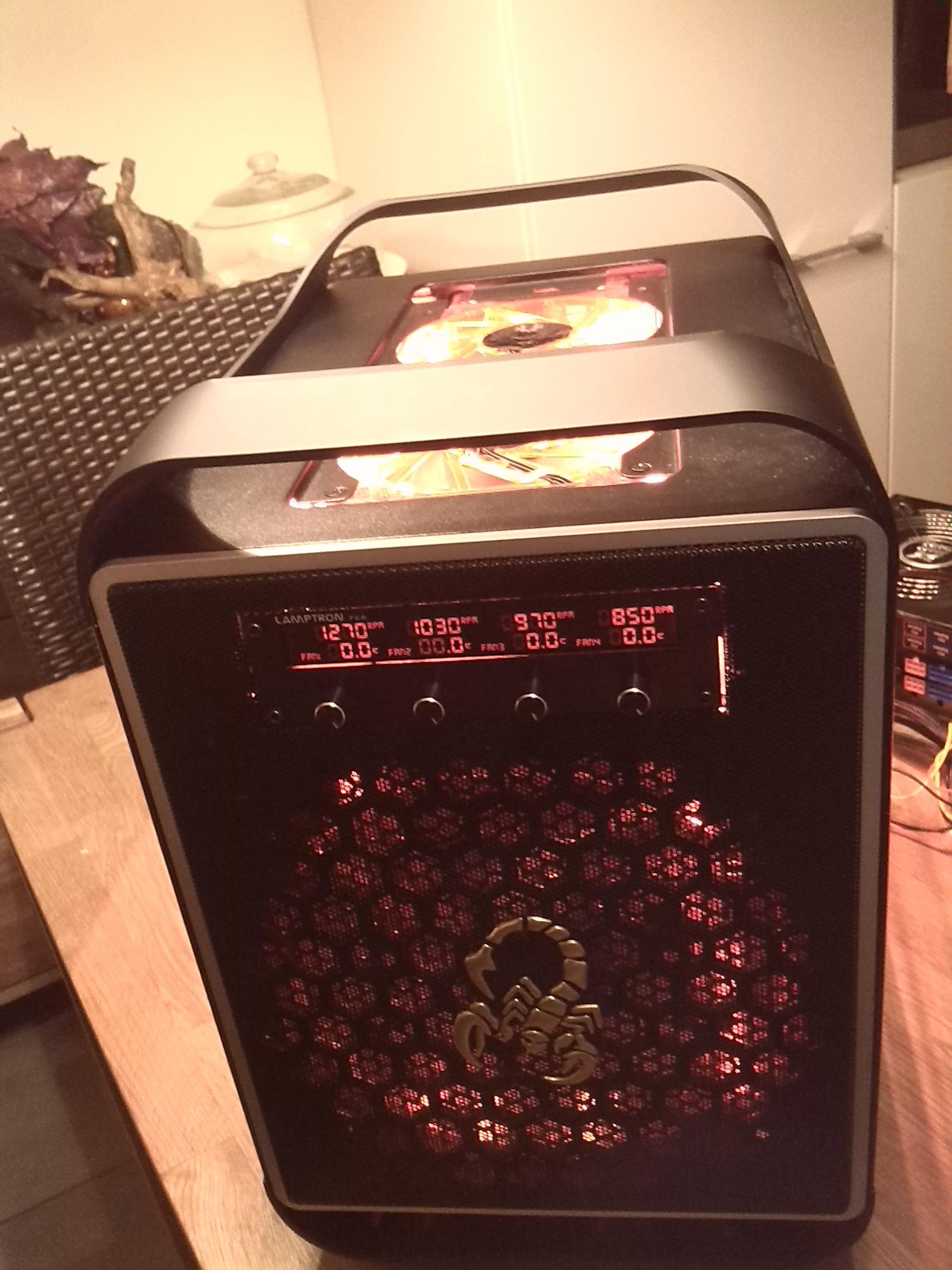

Hier mal wieder ein kleines Update.

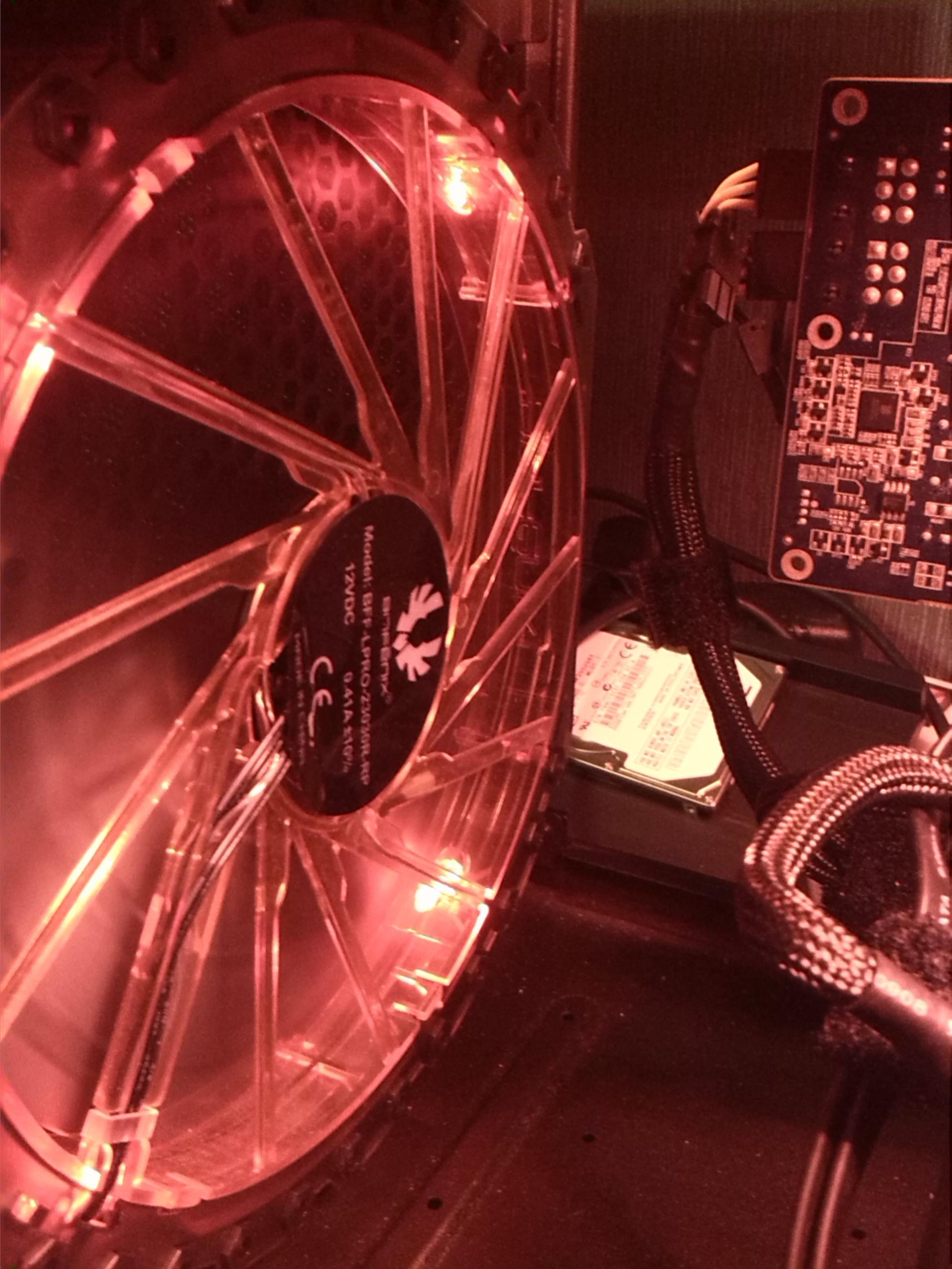

Lüfter sind eingebaut, Fancontroller sowie Kaltlichtkathoden (Jeweils 2 links und rechts an der Decke).
DIe Lichter fallen in den Fotos leider etwas blass aus...
Ich schau mal das ich am ende ne schöne Cam bekomme.
Das Große Kabel führt zum Fancontroller und wird später an der Gehäusedecke langeführt. Die anderen stammen von den Kathoden und werden natürlich auch noch schön versteckt...
Die Kippschalter die man im rechten Bild sieht, sind ebenfalls für die 2 Paare Kaltlichkathoden, der dritte für meine LED-Stripes. Mit den Schaltern kann man dan zwischen den Lichtoptionen wechseln.

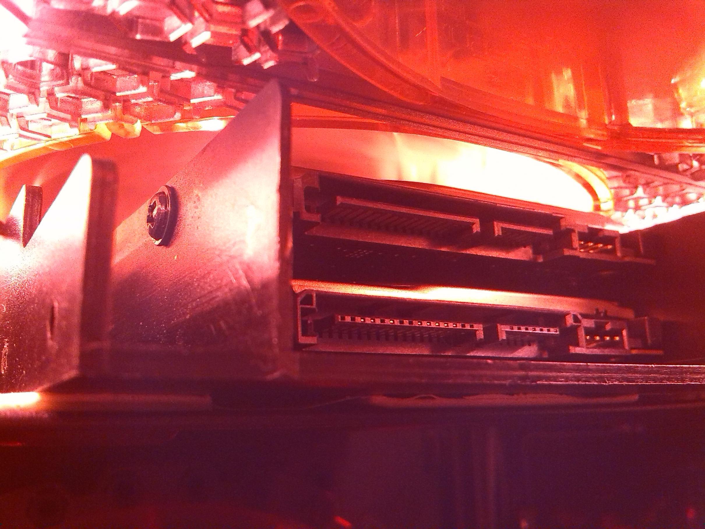

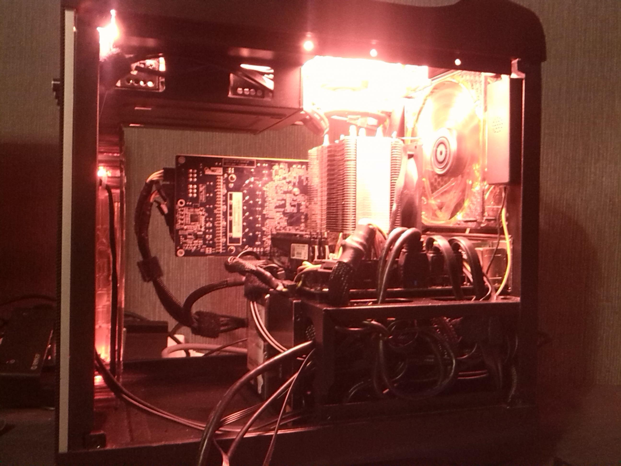

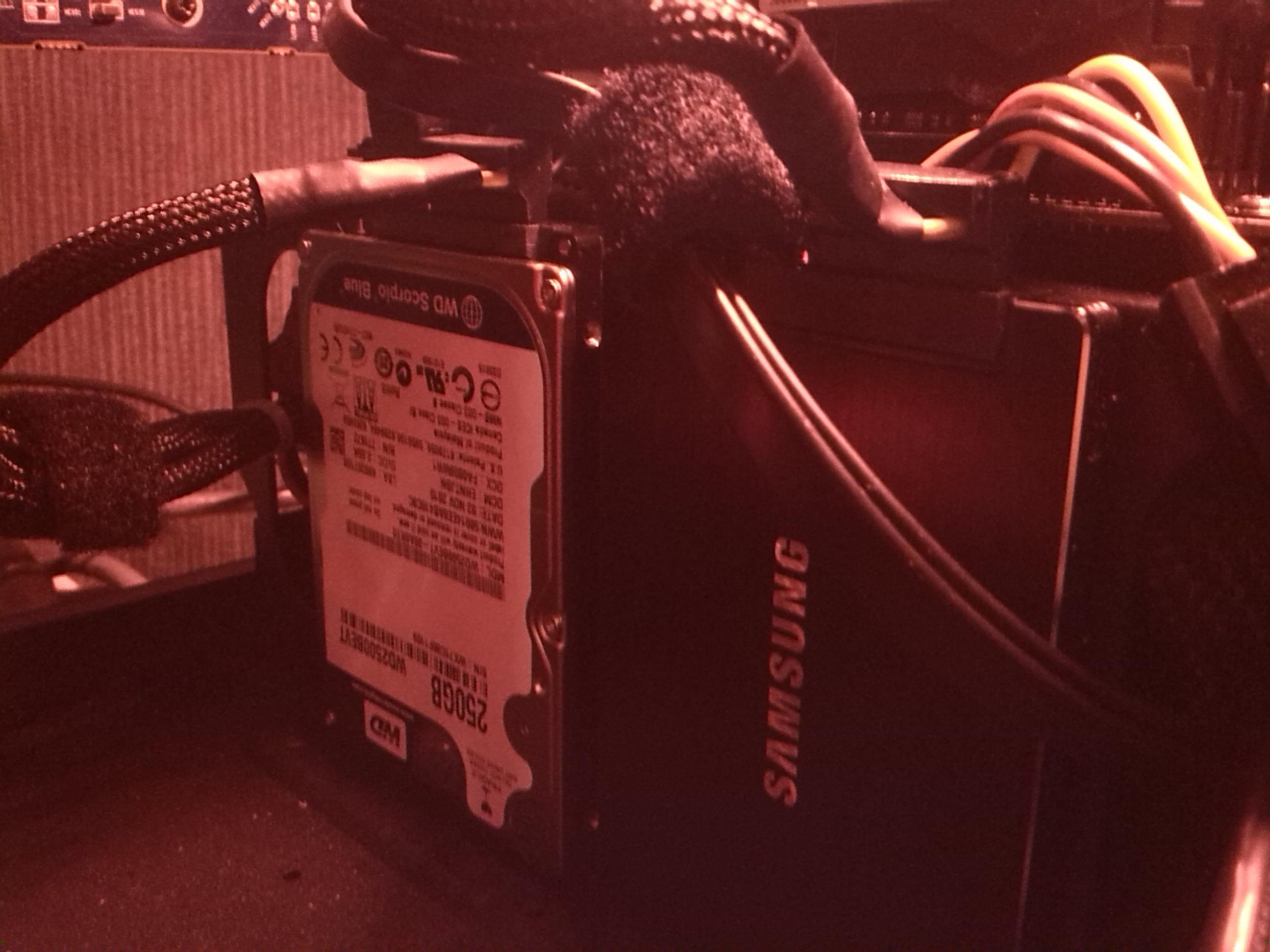

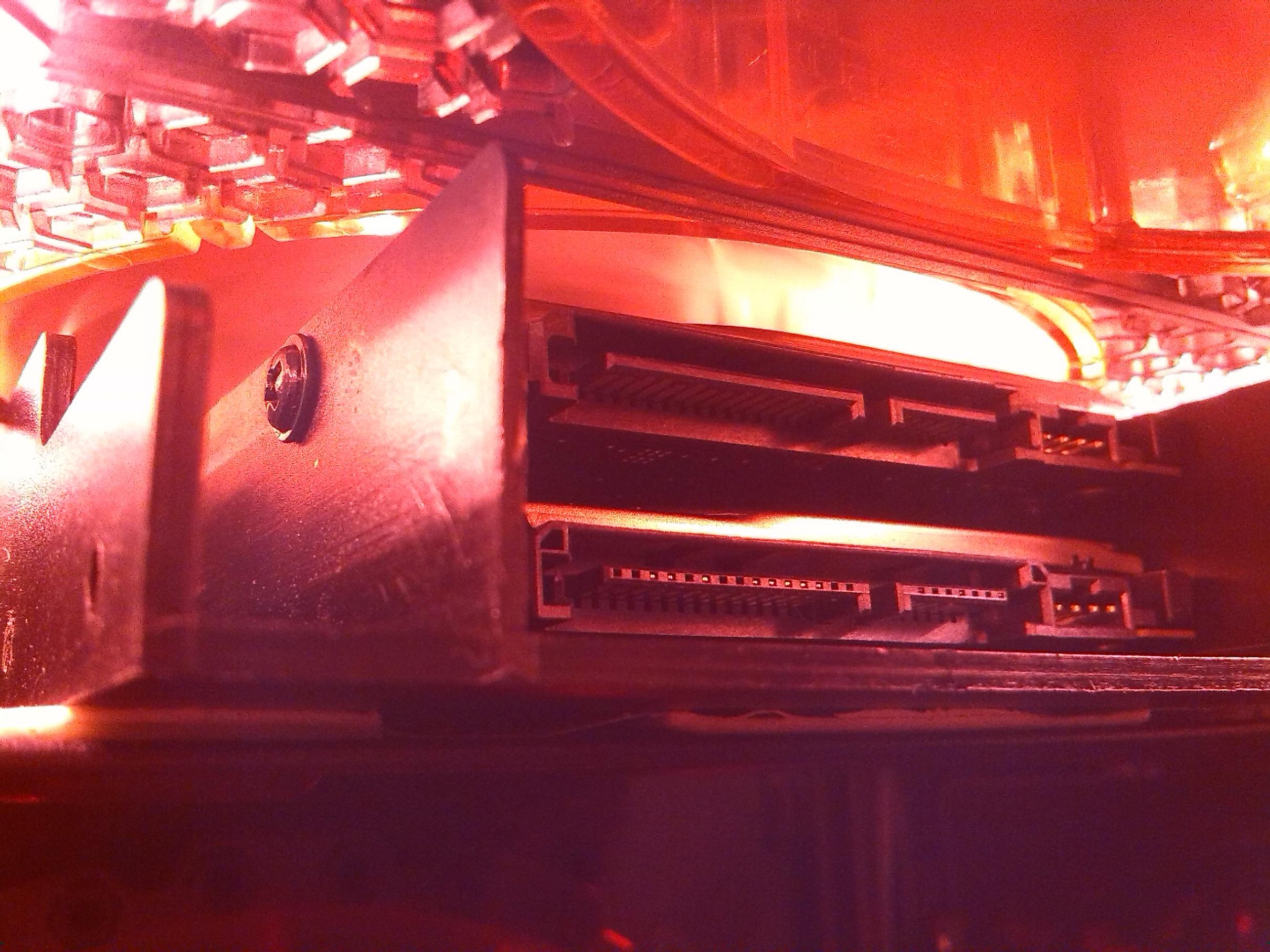

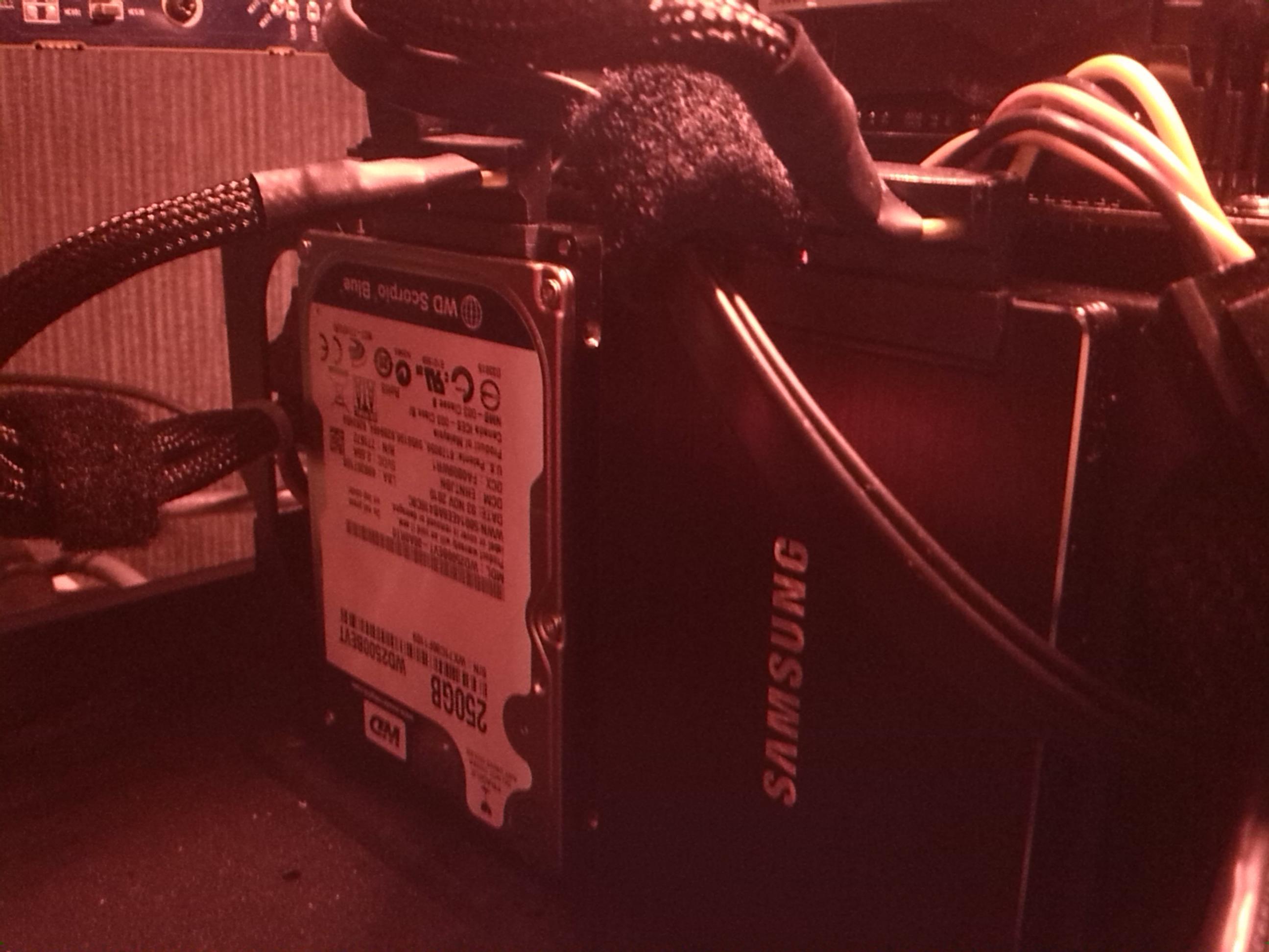

Die zwei Laptop SSHD's wurden im 5,25" Schacht versteckt, hinter dem Fancontroller und direkt unter dem Lüfter.
Künftig sollen diese im RAID0 laufen:
Hardware sollte bis ende der Woche kommen. Dann kommt das wohl letzte Update ^^

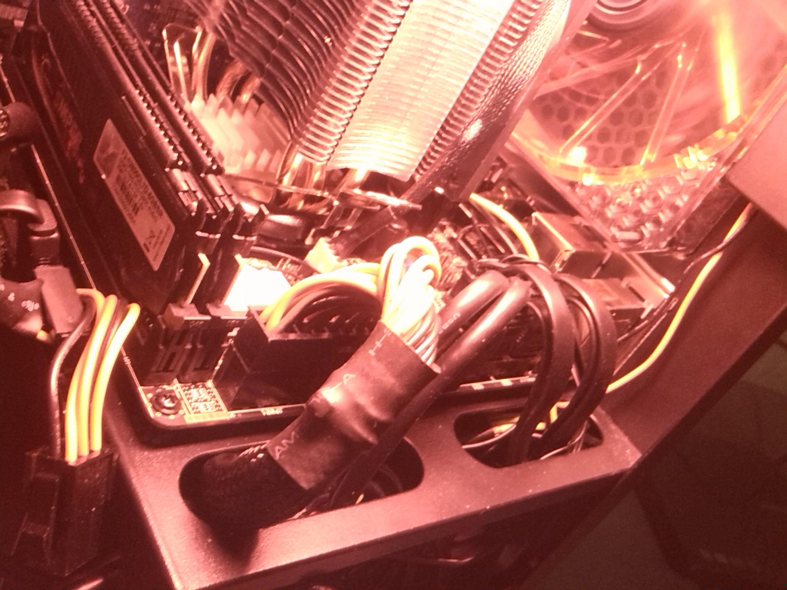

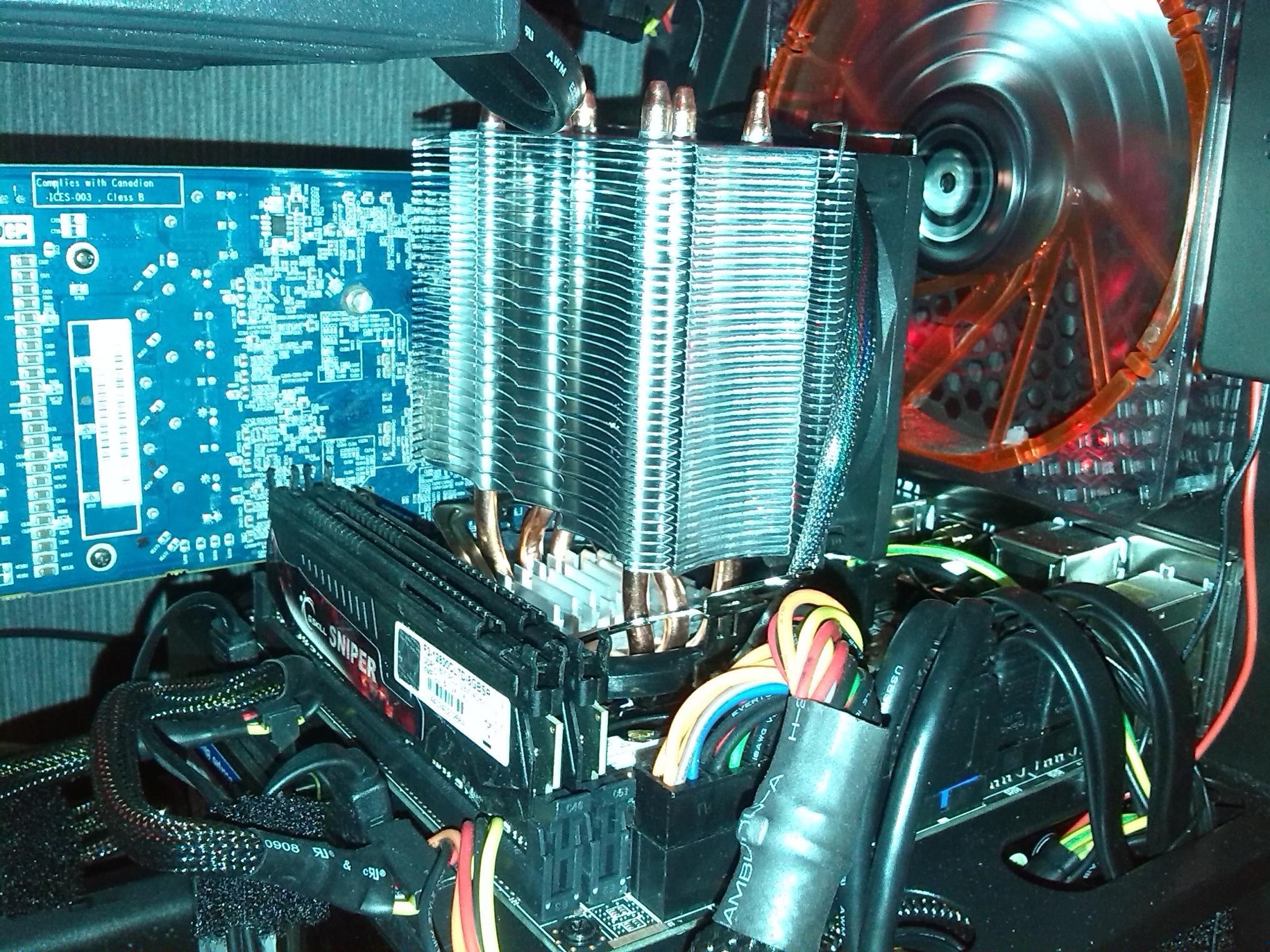

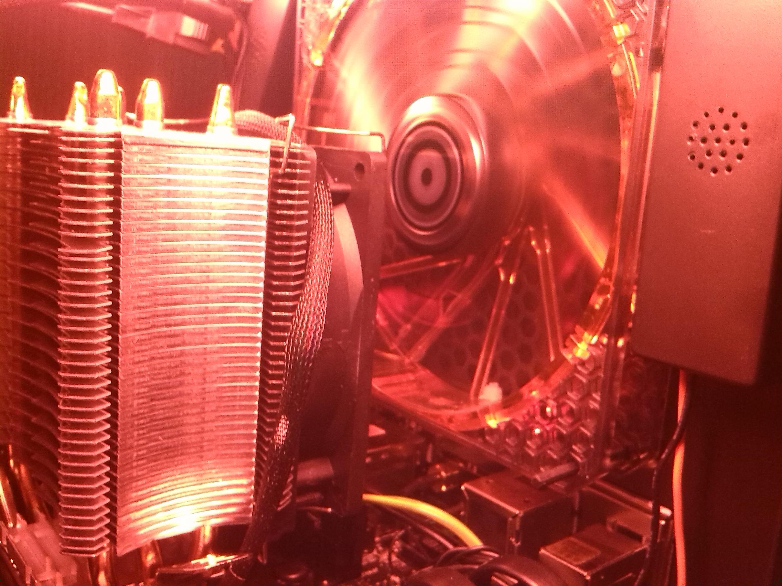

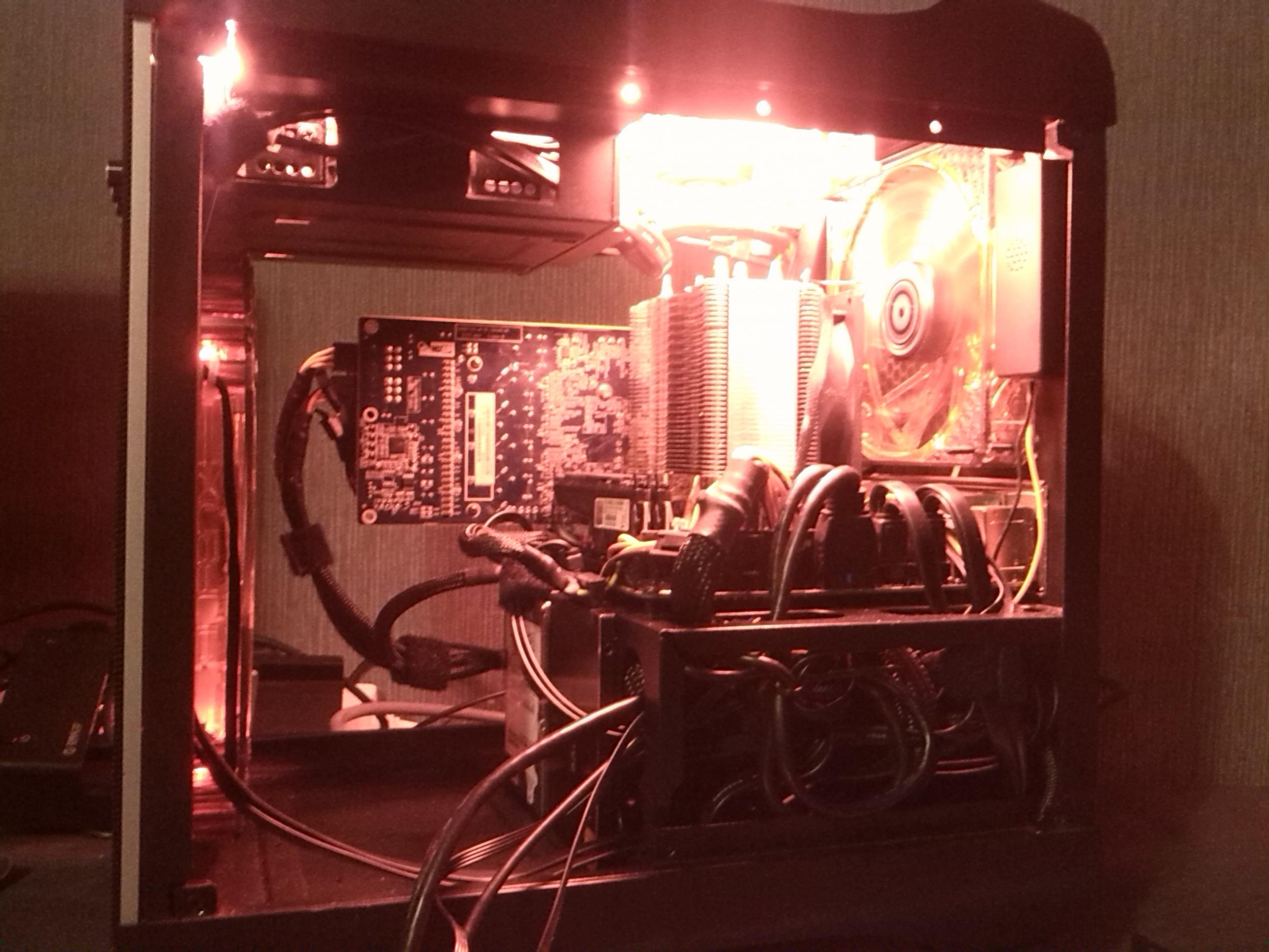

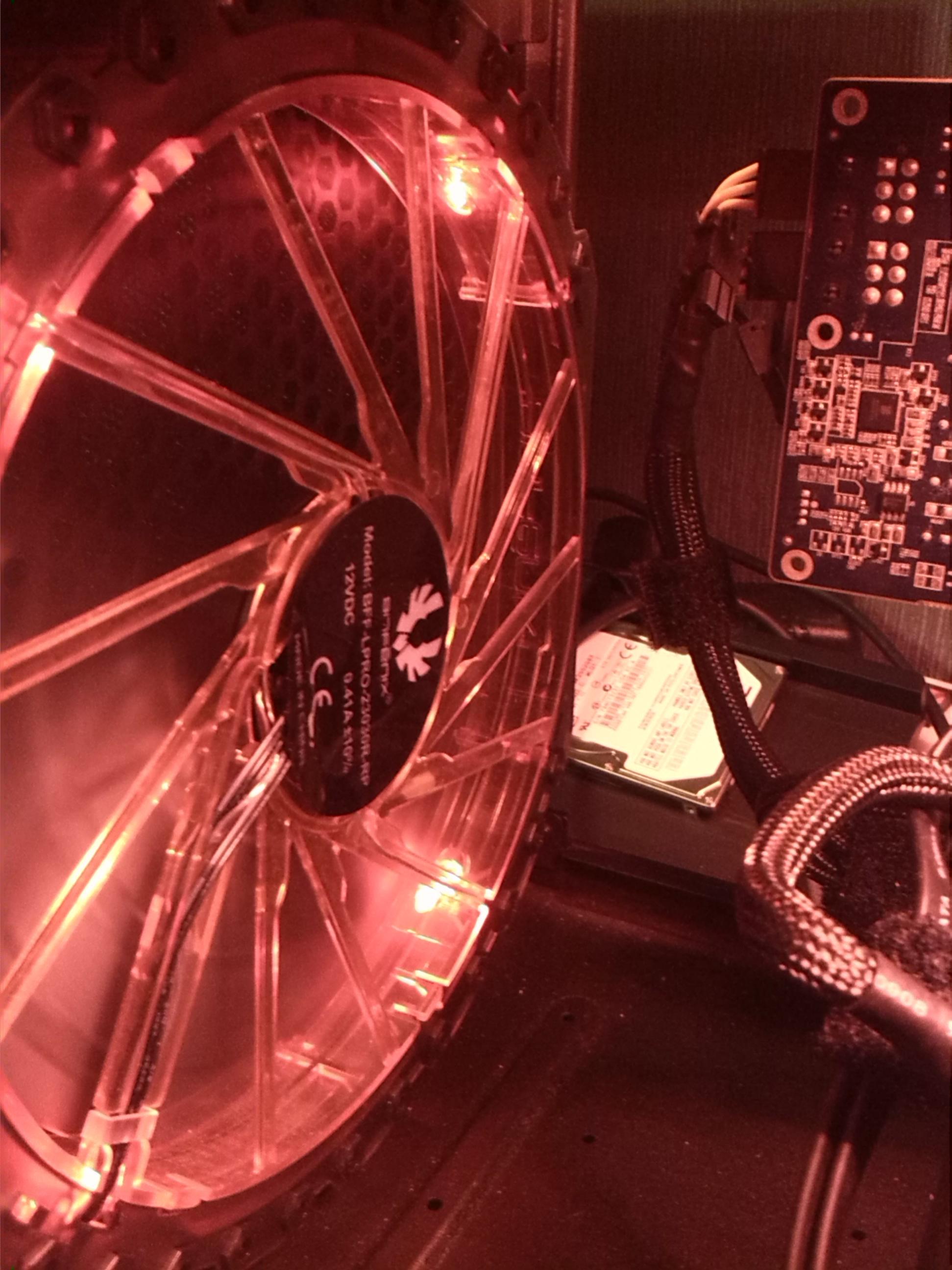

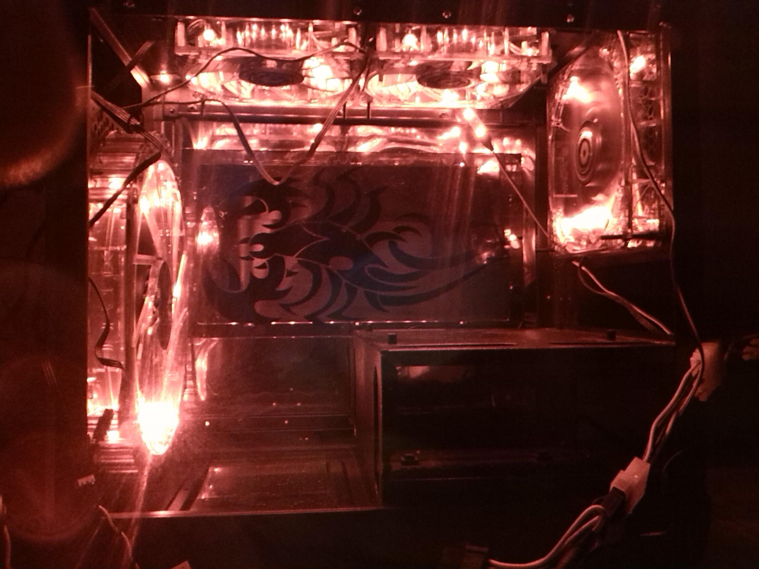

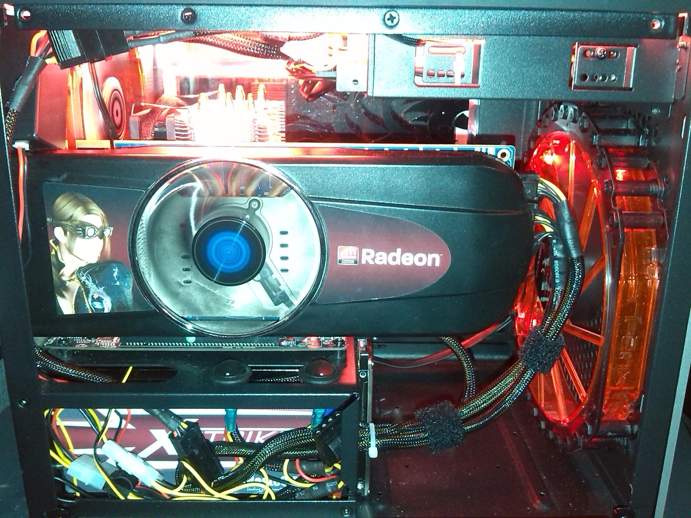

Soo, hier das vorerst letze Update.
Der EKL Sella, hat leider nicht so gepasst, wie ich gerne wollte.
Der Lüfter, wenn richtig montiert, kommt 3mm über das RAM...
Als Alternative habe ich nun einen 92mm Noctua Lüfter ersteigert, mit einer Tiefe von 14mm.
Die Verkablung könnte auch besser sein.
Mit Seitenteilen, sieht man jedoch kaum noch etwas.
Mal sehen wann ich das ganze nochmal optimiere.
Habe das Kabelmanagement wirklich unterschätzt... ^^
(mein derzeit erstes mITX-System)

Derzeit verbaut ist eine Radeon HD 5850.
Hier mal ein paar Bilder mit Hardware :)
