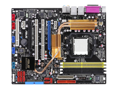

daher hatte ich mir folgendes ausgekuckt (OHNE PLATTEN!!)
MB M2N32 WS Pro AM2A nF590 SLI ATX Warum das? --> 9 Sata Ports onboard + 1 ESATA für mein Raidsonic E6600 mit 5 SATA PLatten, das wären dann 15 und sollte reichen!
Das Mainboard hat auch noch PCI-X also auch für Controller super geeignet.
CPU Athlon64 X2 3800+ SoAM2 Tray 65 Watt

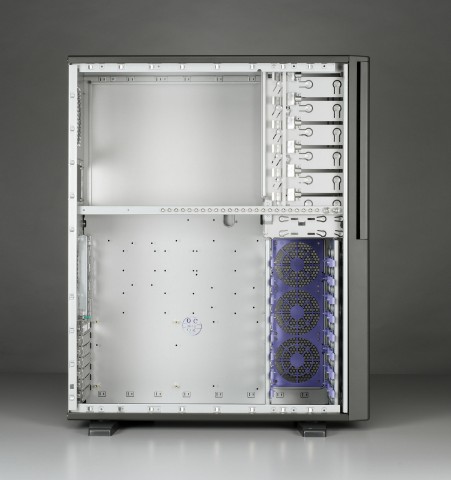

Wie siehst Du das? Das ist der Tower.

Haste mehr Daten zu dem Tower, wieviele HDD reingehen?
Ich würde draufachten, das vorne Staubfilter drin sind oder ggf. vorne welche reinmachen.

Tower:
Form-Faktor:
mATX, ATX (CEB 1.01) und EATX (SSI EEB 3.x) Abmessung (TxBxH):
540mm x 205mm x 652mm*
*=ohne Standfüße (mit +18mm)Gewicht:
19 kg inkl. NetzteilLaufwerkseinschübe extern:
6x 5 1/4" 2x 3,5"Laufwerkseinschübe intern:
8x 3,5"Netzteil:
400W ATX 2.0Frontanschlüsse:
2x USB2.0, 1x IEEE 1394 Firewire, Mic-in, Line-outBesonderheiten:
mATX, ATX / EATX Bigtower / Miniserver Gehäuse in schwarz/silbernem oder schwarzem Design, robust und platzsparend, mit abschließbarem Seitenteil und Fronttür. Maximale Erweiterbarkeit dank max. 8 interner 3,5" Einschübe. Einbaumöglichkeit für redundante Netzteile und maximal 7 Gehäuselüfter.Lieferumfang:
Schlüsselsatz, Kaltgerätekabel, Schraubensatz, Mainboard-AbstandshalterOptionale Lüfter:
2x 120mm hinten, 5x 92mm seitlich (2 links / 3 rechts)
http://www.chieftec.eu/index.php?option=com_content&task=view&id=33&Itemid=242
Naja, das mit raid ist schon sowas. Ich weiß es noch nicht. Welches Board genau nimmst Du denn?
Der Stacker ist mir wiederum zu teuer, oder habe ich da was übersehen? Die HDD Käfige musst Du ja auch einzeln kaufen. Der Chieftec hat 8 HDD Käfige drinne, zusätzlich 6 5 1/4, also gesamt 14 dann einbaubar.
So Käfige kosten ca. 11-12€, da ist aber auch direkt nen 120er Lüfter dabei.
Beim Stacker sind auch so noch 2 120er Lüfter hinten drin.
Mit 90-95€ biste beim dem Cheiftec auch dabei und dann musste dir noch was bauen für die Kühlung der Hdds in den 5 1 /4 Schächten.
Bei dem Gehäuse was du haben willst, ist ja nen Netzteil dabei, wobei ich nicht weiß wie der Wirkungsgrad ist.
