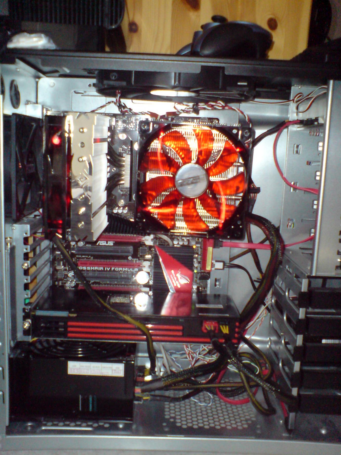

Tulua schrieb:Vertikal volle Granate Richtung Gehaeuserueckwand und horizontal volle Pulle nach unten...was anderes macht glaube ich keinen Sinn....![]()
also so wie hier ??
http://www.youtube.com/watch?v=bLBVBn07Anc
er kam grade an.werde ihn gleich mal einbauen.
Tulua
- Apr. 2010
- 259
Ja, mach mal, nach allem was ich gelesen habe spielt der Genesis bei dieser Konstellation sein Koennen am besten aus: 1 oder 2 Luefter Front Intake im Gehaeuse, einer blaest zur Rueckwand raus, dazu noch oben im Top des Gehaueses 1 oder 2 Luefter zum Rausblasen der heissen Luft. Bei diesem Airflow sollte der Genesis dann auch super kuehlen mit Vertikal nach draussen und horizontal nach unten.
Diablow51
- Aug. 2009
- 1.531
Ich hab jetztmal den vertikalen von der gehäuseaussenwand ins innere strömen lassen.Hab dazu den hinteren gehäuselüfter umgedreht damit der dem lüfter noch zusätzlich von aussen luft draufbläßt.Den oberen werd ich eventuell auch noch nach unten strömen lassen bei bedarf.Endlich Ruhe.Der Zalman cnps 9900a led war mit 2000 rpm nicht mehr zu ertragen.Mal sehen wie die Temps sind wenn die coolaboratory lu ausgehärtet ist.
