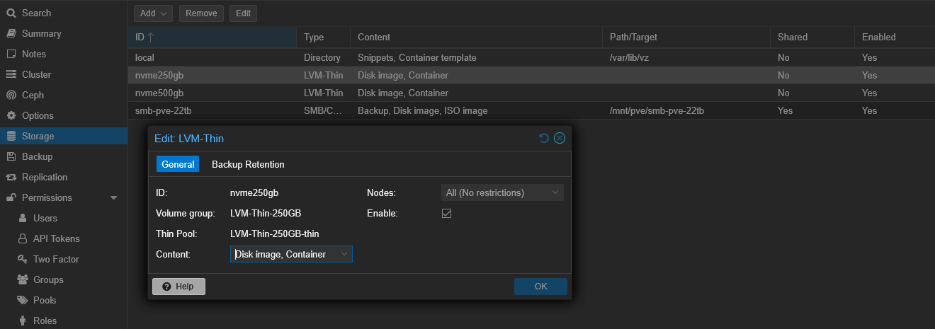

Ich habe nach dem harten Runterfahren die 20 TB HDD abgestöpselt, damit ich die schonen kann.
Proxmox fährt jetzt nicht mehr normal hoch, sondern ist im "emergency mode":
"Timed out waiting for device dev-sdb1.device - dev/sdb1"
Ich habe also Monitor und Tastatur angeschlossen.
Ich habe auch die SSD mal ausgebaut, komme dann aber wieder nur auf den emergency mode.
Lustigerweise macht er ein "apt update" ... Proxmox scheint also noch nicht tot zu sein.
Auf der kaputten Platte hatte ich, soweit ich das erinnern kann, Home Assistant und Ubuntu (Docker: Immich) drauf. Also quasi nur die VMs, nichts was für Proxmox ansich lebensnotwendig sein sollte.
Ich habe mit Proxmox internem Backupdienst die VMs auch auf die 20 TB HDD gesichert, weiß aber nicht wie alt das letze Backup der Ubuntu VM ist.
Die Bilder und Datenbank von Immich hatte ich auch auf die HDD gelegt. Also sollte es "nur" die Ubuntu-VM sein, die auf der defekten Platte liegt.
Aber Proxmox sollte doch auch ohne die defekte SSD normal starten können?
Ich werde, wie CoMo vorgeschlagen hat, versuchen die Stromsparmodi auszustellen im BIOS.

(I) Damit Proxmox weiterhin bootet, auch wenn die Platte ausgebaut ist, was muss ich machen?
[ (II) Meine VMs auf die andere SSD umziehen? - das sollte ich mir ergoogeln können und selber hinbekommen]
(III) Und das ThinVolume dann irgendwie auflösen ...? Aber wie?
Bei I und III bräuchte ich Input ^^
Was liegt drauf?
Zeig mal bitte die /etc/pve/storage.cfg
Und noch in welcher Form liegt das Backup vor?

Mir scheint es fast als sei auf der Platte nichts wichtiges drauf, da ja meine wichtigen VMs / lxc funktionieren.
Wie kann ich die Festplatte sauber aus Proxmox entfernen, sodass ich sie ausbauen kann?
Einfach aus /etc/pve/storage.cfg
Code:
lvmthin: nvme500gb
        thinpool LVM-Thin-500GB-thin
        vgname LVM-Thin-500GB
        content rootdir,images
löschen?
Oder im GUI "Remove":
Reaktionen: madmax2010
Beides tut das gleiche. Die datei ist, was du in der UI siehst.
Links unten am Rand in der UI kannst du auch sehen was auf den volumes jeweils liegt
Du kannst aber auch eine neue SSD direkt an der stelle nutzen. Aber wenn nichts drauf liegt, hau weg:)
Vielen Dank an alle, die hier unterstützt haben! Ich hätte mal früher um eure Hilfe fragen sollen und nicht wiederholt meinen Server hart stoppen sollen.
Auf der defekten SSD lagen doch meine VMs & lxc. Nicht weiter schlimm, weil ich auf die andere SSD (das 500GB LVM-Thin) per "Restore" aus meinen Backupdateien, die auf der HDD lagen, wiederhergestellt habe.
Danach habe ich dann das 250GB LVM-Thin entfernt und die defekte SSD schlussendlich ausgebaut.
Home Assistant und Ubuntu/Docker laufen wieder wie 'ne eins!

Das ist jedenfalls die Platte, die ich ausgebaut hatte. Auf der anderen SSD habe ich jetzt meine VMs.
Wie auch immer, heute ist mir die GUI (und Home Assistant-VM) wieder eingefroren. SSH-Zugriff hatte ich wieder. Daraufhin habe ich ein LLM mit ein paar Ausgaben von Diagnosebefehlen gefüttert. Das Ergebnis war:

Ich hatte die (wahrscheinlich) intakte NVME-SSD aber in den Slot der (vermeintlich) Defekten SSD gesteckt. Es kann also sehr gut sein, dass der NVME-Steckplatz einen Defekt hat ... oder ich habe die falsche SSD weiterlaufen lassen.
Über SSH wollte ich den Rechner jetzt runterfahren und die SSH-Session ist auch "inactive" (Putty), der Recher jedoch läuft noch. Jetzt stehe ich vor der gleichen Frage wie gestern: Einfach kalt abschalten (potenziell schlecht für alle intakten Platten in dem Rechner) oder habt ihr noch eine Idee was ich machen könnte?
Mein Plan wäre jetzt, sobald der Rechner aus ist, die NVME-SSD wieder auf ihren alten Platz zu stecken und die 850 EVO mit einem anderen SATA-Kabel auszustatten und das BIOS und die Firmware der Platten upzudaten.
Weil die Frage kam: Nein, bewusst kein ZFS eingesetzt um die Platten zu schonen und die einfacher tauschen zu können.
Was sagen die Profis hier?
