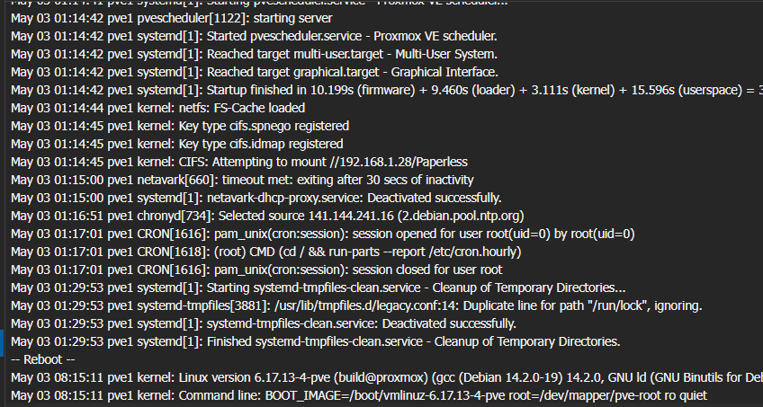

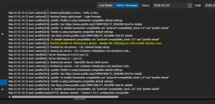

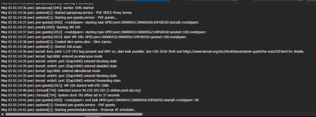

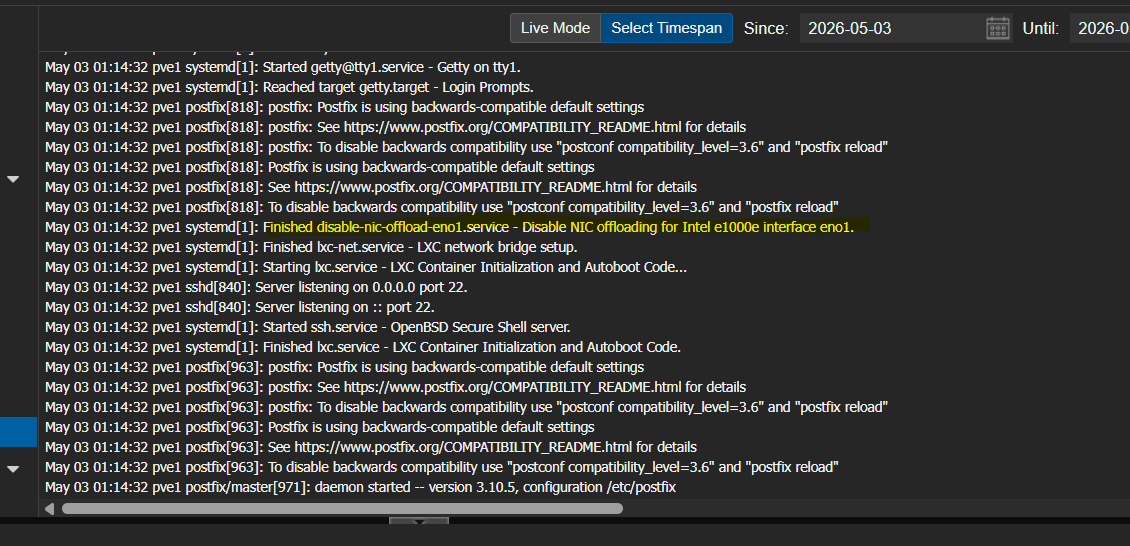

Guten Morgen,
bitte entschuldigt die späte Antwort. Heute Nacht war es aber soweit. Ich habe hier die Logs bis zum manuellen Reboot beigefügt..
bei Log-3 habe ich auch was in Bezug auf die NIC gefunden.
