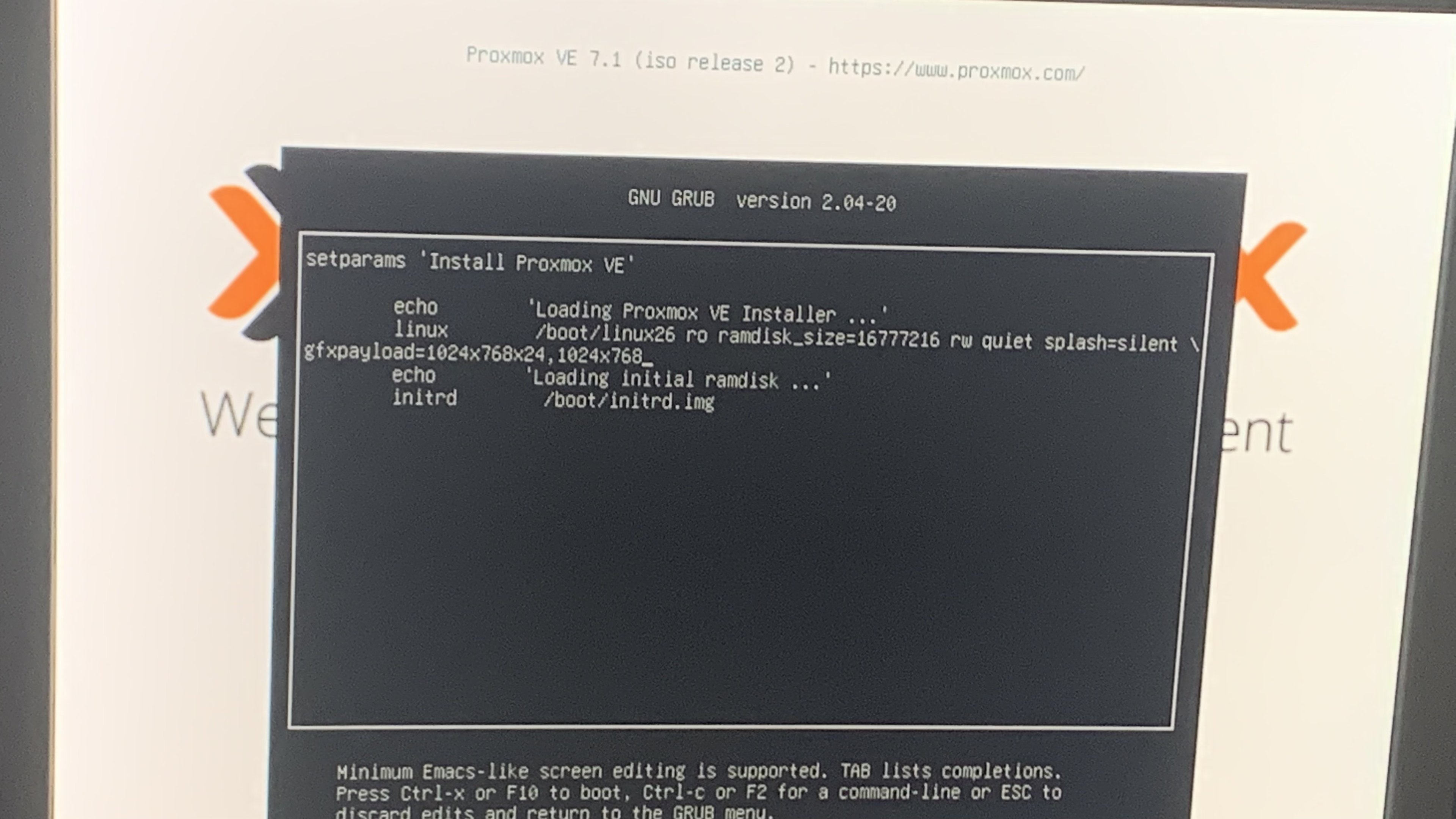

wenn du im boot-menü von grub bist, drück mal "e" beim "install" menüpunkt. in der zeile mit dem linux kernel entferne mal das "silent" und füge ein "nomodeset" hinzu und versuch dann mal zu booten.

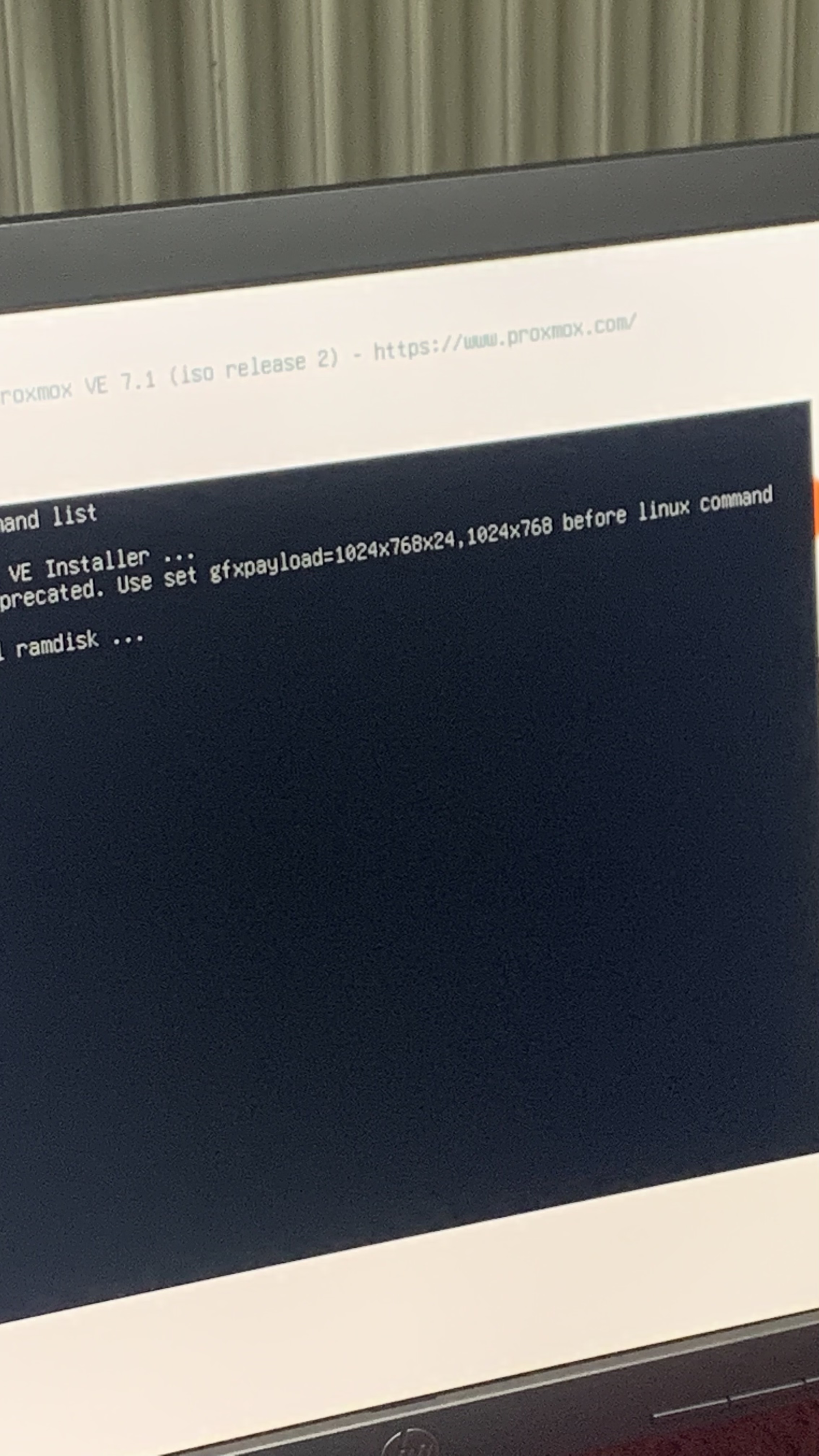

Das habe ich auch schon versucht komme nur nicht weiter als das Auswahlmenü zum installieren.. danach auch wieder Blackscreen..

Im Foto steht ein kleiner Fehler.. soll ich das was da steht mal eingeben?

Hab’s jetzt auch noch mal so probiert
Immer noch Blackscreen.
