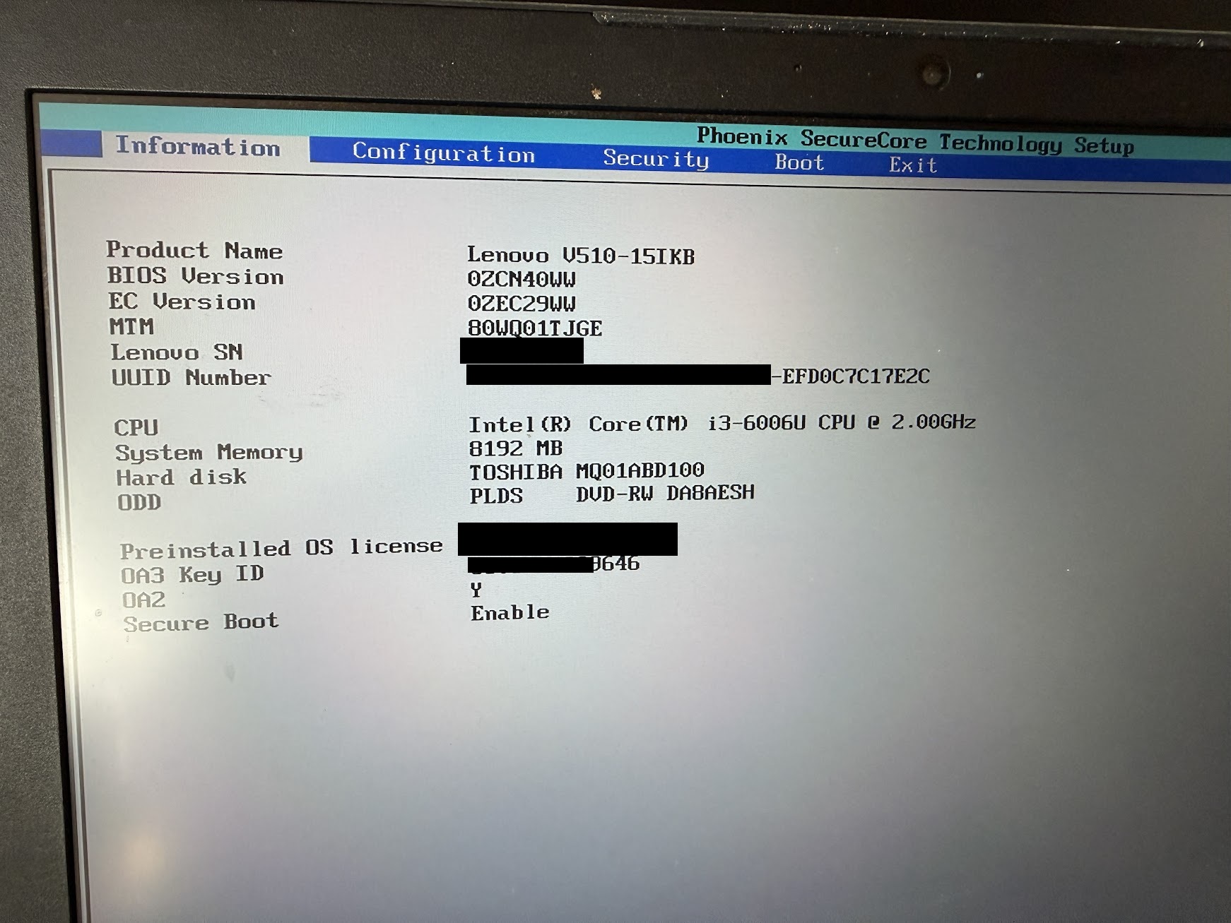

Soll da ein Windows 11 installiert werden? Das wird mit der CPU nichts, der Fehler kommt möglicherweise daher.
Reaktionen: BFF, Fujiyama und redjack1000
Was verhindert das Gerät welches du ja im Zugriff hast von USB zu booten - oder gehts dir um das akademische "das muss doch gehen...."?
@BFF Sieht man im ersten Bild: Lenovo V510-15IKB
Reaktionen: redjack1000
Danke @kartoffelpü
Glatt uebersehen am TatschFone.
@rey-mj-junior
So wie ich das sehe ist das Teil nicht W11 zertifiziert.
Eventuell iegt es daran.
Wenn Du auf dem Ding unbedingt ein W11 haben willst mimm den Weg per Rufus oder Anderen.

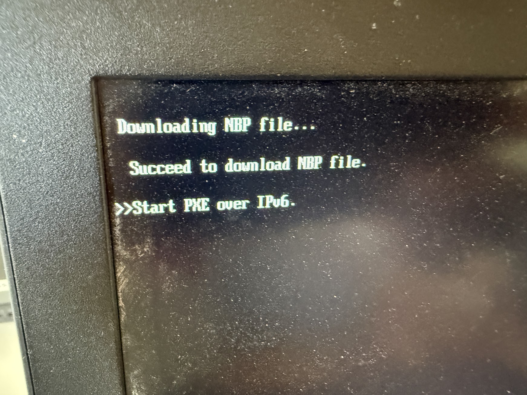

Direkt nach diesem Text/Bild wechselt der Computer ohne Fehlermeldung zum Windows-Boot-Menü.

Abgesehen von der Windows 10-Sache, vielleicht habe ich auch gerade Tomaten auf den Augen, aber die neuste BIOS- und EC-Versionen scheinen auch nicht installiert zu sein: Klick (Achtung: gibt zwei Varianten, besser Seriennummer testen).
Der Lehrer verwendet den Laptop, um hin und wieder etwas (Foto/Text/...) zeigen zu können.
Wenn ich die Version richtig lese, wäre an dem Computer seit über acht Jahren kein IT-Administrator mehr dran gewesen, also noch nie ein BIOS/UEFI-Update gemacht worden. Und das Modell bekommt seit über fünf Jahren schon keine Security-Fixes mehr. Selbst wenn der Computer offline irgendwo in der Ecke steht, der darf wirklich gehen. Auch in Bildungseinrichtungen darf man gerne vorbildlich sein; übertriebene (Hardware-) Nachhaltigkeit ist hier leider fehl am Platz. Computer welche noch Security-Updates erhalten und direkt mir Windows 11-Unterstützung bekommst Du schon für unter 125 €, refurbished, also mit Rechnung.
bei unserer PxE Umgebung wird nach dem Download des NDP Files ein Enter erwartet, ansonsten versucht der auch IPv6 und geht dann wieder ins Bootmenü

da er ja eine Verbindung zum PxE bekommt, ist das denke ich mal unrelavant.
