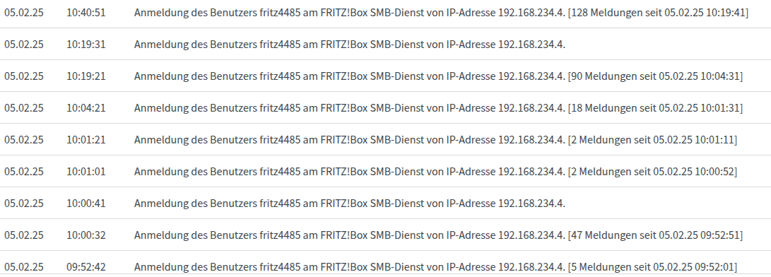

ich habe eine SSD am USB-Port der Fritzbox angeschlossen und per SMB freigegeben.
Die SSD dient ausschließlich als zusätzliches Backup-Ziel zur Sicherung meiner VMs und LXCs und wird auch nur 1x pro Woche aktiv verwendet.
Meine Fritzbox meldet nun aber sehr häufige SMB Anmeldungen von proxmox:
Ist das "normal" oder liegt hier irgendwo ein Fehler in der Konfig vor?
Powersave-Einstellung in der FB für das USB Gerät ist auf 10 Minuten eingestellt.
proxmox GUI bietet keine keep alive settings für SMB/CIFS storage
Ob diese Meldungen schon immer auftauchen kann ich nicht sagen, ich bin darauf gestoßen weil ich mit der Fax Funktion der Fritzbox experimentiert habe.

Könnte sein, dass Proxmox den aktuellen Speicherplatz für den Graph stetig prüft. Probier mal das mit folgendem Befehl zu deaktivieren:
pvesm set <storage-name> -disable <0|1>

Habe keine Lösung, aber kann das Problem bestätigen.
Ich hatte zwei Plex Platten an Proxmox, die gingen dann nicht immer in den Sleep oder sind (ohne Plex) aufgewacht.
Habe Sie deshalb wieder direkt an die Synology gehangen und die Einbindung in Proxmox gelöst.
Gibt bestimmt auch eine Profi-Variante, aber alle Versuche haben bei mir nicht zu einer Lösung geführt.
Das deaktiviert aber den kompletten Storage. Dass es dann keine Zugriffe mehr gibt ist ja logisch.
klingt sinnig.
