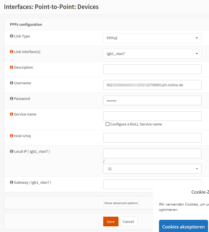

Wenn es doch noch eine Möglichkeit gibt die PPPoE Einwahl von der OpnSense aus zu machen kannst du es auch nochmal umbauen, mir wäre nicht bekannt wie aber ich lerne gern dazu.
Habe ich von hier:
->Link<-
