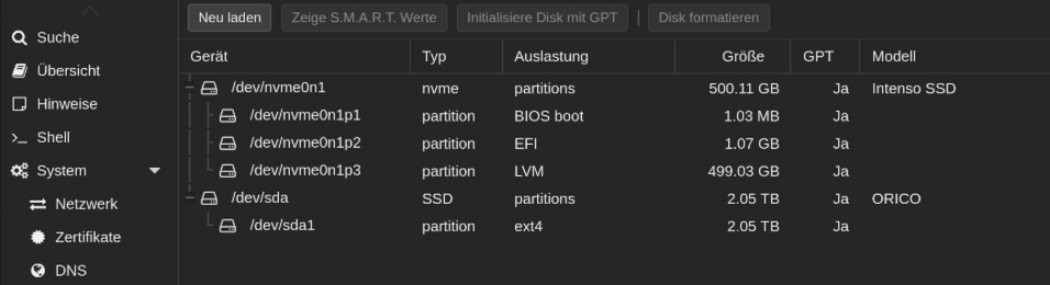

Hierfür habe ich eine 2. SSD mit 2 TB eingebaut, und auch unter Proxmox/Disks ein Verzeichnisch erstellt mit der gesamten Kapazität (2 TB).
Das ganze sieht so aus:
Wie bekomme ich jetzt dieses Laufwerk unter der VM (Debianserver) eingebunden?

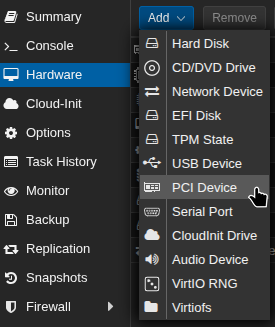

Du willst die SSD komplett durchreichen, sodass der proxmox Server diese nicht sieht, sondern sie exklusiv dem Fileserver zur Verfügung steht?
Dazu muss im UEFI "vt d" und ggf. "IOMMU" aktiviert sein und dann bei der VM unter Hardware die PCIe SSD durchreichen.
Danke dir. Wenn ich das mache, ich füge die SSD als PCI Device hinzu, schmiert mir Proxmox beim Starten der VM ab und es hilft nur noch ein Hardreset.
Ach, der Nebensatz, da stehts ja schon. Du musst das verzeichnis unter Proxmox wieder löschen, du willst die "rohe" Disk an die VM weitergeben.

Viele Wege führen nach Rom, aber du musst dich für einen entscheiden. Proxmox schmiert ab, weil du ihm das konfigurierte Verzeichnis wegnimmst, wenn du das PCIe Device an die VM durchreichst.
Entweder du lässt das Verzeichnis und erstellst darauf eine virtuelle Disk, welche du in die VM einhängst oder aber du löschst das Verzeichnis in Proxmox und kannst dann die physische Disk an die VM durchreichen.

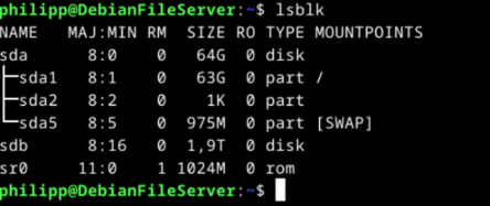

Also so sieht das auf meinem Debian Server aus:
Wenn ich jetzt besagte Disk dauerhaft für alle im Netz einhängen könnte, wäre ich schon zufrieden.
Also hier dann "sdb".
Bestimmt kann ich doch "sdb" unter "sda/home" irgendwie mounten?
Das sieht doch schon mal besser aus. Jetzt kannst du die Samba und/oder NFS Shares im Fileserver konfigurieren, danach in den jeweigen Clients darauf verbinden/als Netzlaufwerk hinzufügen/was auch immer...

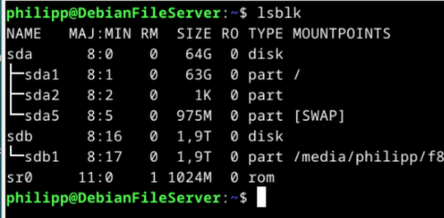

Zuerst muss da mal noch eine Partition und ein Dateisystem drauf. Dann reicht auch ein Symlink, da muss nichts gemounted werden. Ist aber mehr Kosmetik als Notwendigkeit, du kannst die Shares ja direkt auf /dev/sdb1 legen.
Reaktionen: phillow
Ich habe jetzt mit gparted eine Partition auf der Platte erstellt. Nach einem Neustart wird sie auch angezeigt.
Wenn ich die Platte öffne, kann ich allerdings keine Dateien oder Ordner erstellen. Da fehlen vermutlich Benutzerrechte.
Wie kann ich jetzt die Platte für jeden Benutzer im Netzwerk freigeben?
Edit: habs geschafft
