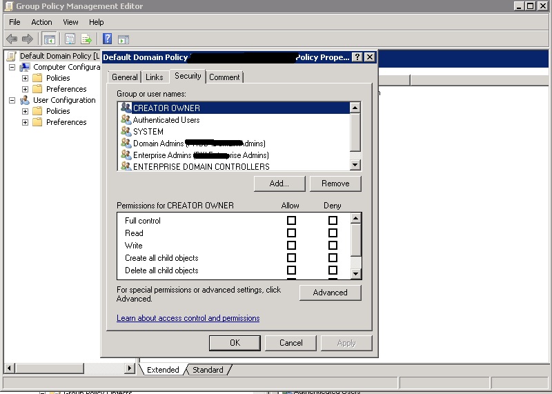

Und warum bei Domain User "Apply" raus? Ich würde in der Sicherheitsfilterung "Authenticated Users" raus und die InternetUser Gruppe reinmachen. Ansonsten wird die Policy von den Domainusern unnötig gelesen aber nicht angewendet (--> Performance bei Anmeldung)

Klar bei "einer" GPO ist das nicht messbar. Aber warum nicht direkt über den Security Filter machen, ist vom Aufwand sogar schneller als in die Sicherheits Delegierungen rein zugehen. Und man siehts schneller auf einen Blick, dass für eine bestimmte Gruppe die GPO nicht angewendet werden soll.
Funktionieren wird beides :)
Ich glaube, wir reden aneinander vorbei. Ich habe nichts von Delegierung geschrieben, sondern 'Security Filtering'.
sry dann hab ich es falsch verstanden :)
Dachte du würdest im Delagation Tab anpassen:
Und ich meinte im Scope Tab unten einfach Authenticated Users raus und die Gruppe rein:
