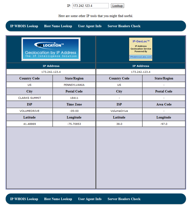

Warum du chinesische Meldungen bekommen hast mir schleierhaft. Dein Proxy steht nähmlich in den USA.
