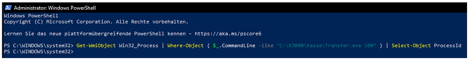

Bei meinem Versuch eben wollte ich die PID dieses Prozesses auslesen:
Versucht hab ich es mit folgenden Commands, aber beide liefern kein Ergebnis:
Get-WmiObject Win32_Process | Where-Object { $_.CommandLine -like "Transfer.exe 100" } | Select-Object ProcessId
bzw.
Get-WmiObject Win32_Process | Where-Object { $_.CommandLine -like "C:\X3000\Kasse\Transfer.exe 100" } | Select-Object ProcessId
Auch wenn ich das Ergebnis erst in eine Variable schreiben lasse und dann ausgebe, bekomme ich kein Ergebnis.

Hat sich erledigt...
es sind doch immer die Anführungszeichen ^^
Die Lösung:
Get-WmiObject Win32_Process | Where-Object { $_.CommandLine -like '"C:\X3000\Kasse\Transfer.exe" 100' } | Select-Object ProcessId
Danke euch :)
