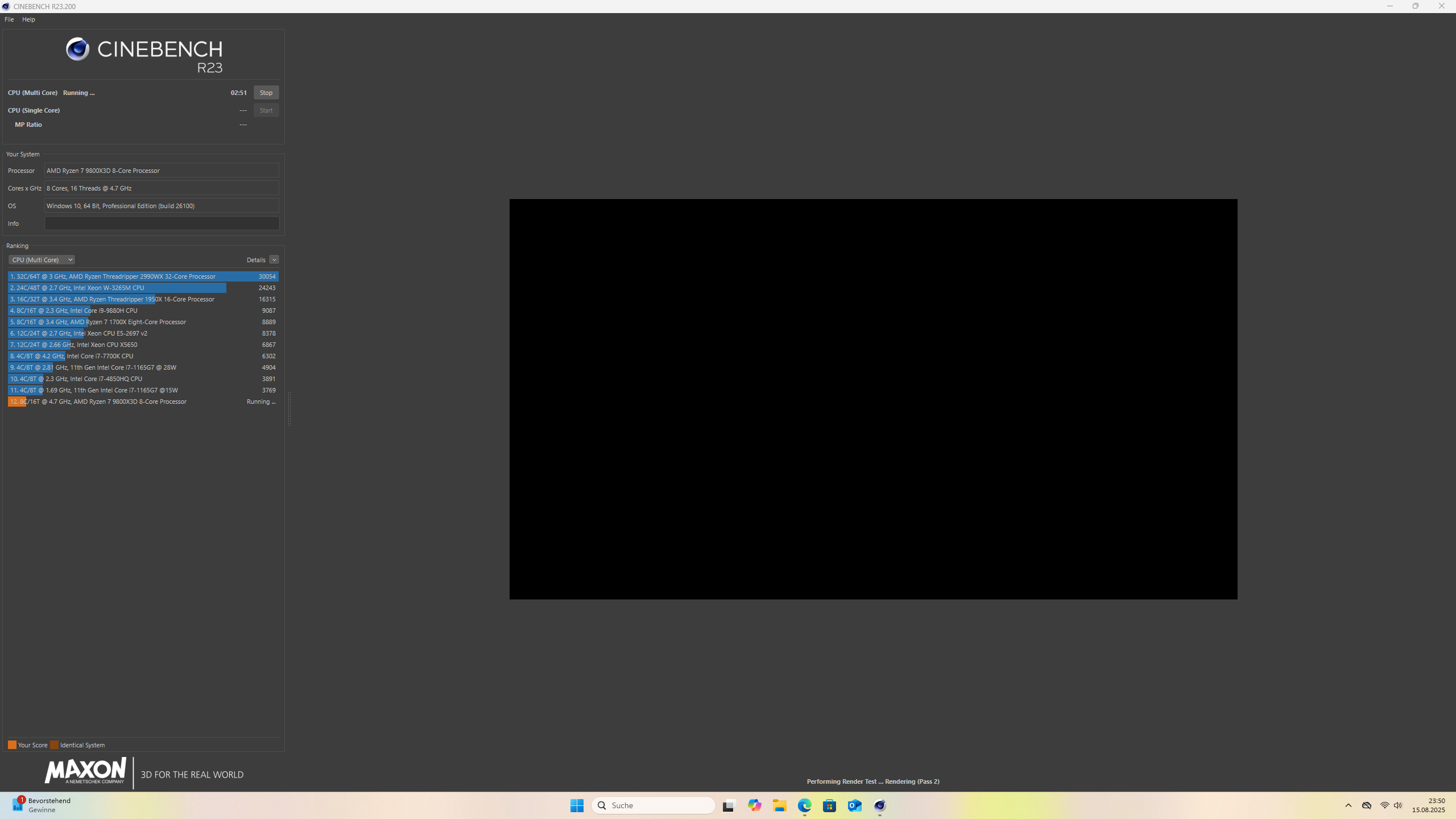

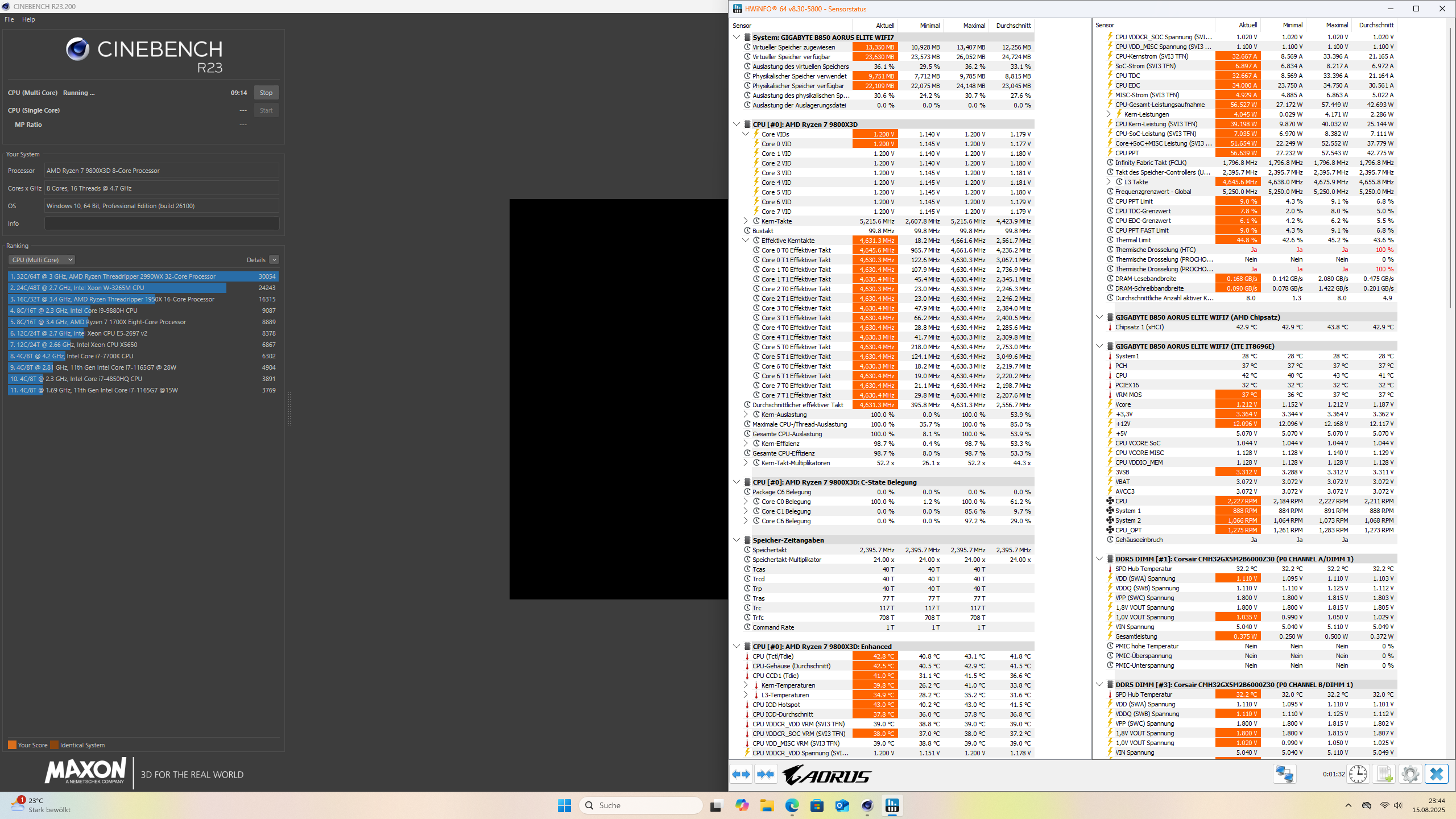

Ich habe gestern diesen PC gebaut und direkt CS2 gestartet. Trotzdem habe ich bei Hohen Einstellungen nie mehr als 100 fps gehabt.
Das ist weniger als bei meinem alten PC (Ryzen 5 2600, GTX 1660 Super). Auch in Cinebench R23 habe ich eine Multicore Punktzahl von nur 3400. Und bevor jemand fragt, NEIN ich habe NICHT den Singlecore Benchmark ausgeführt.

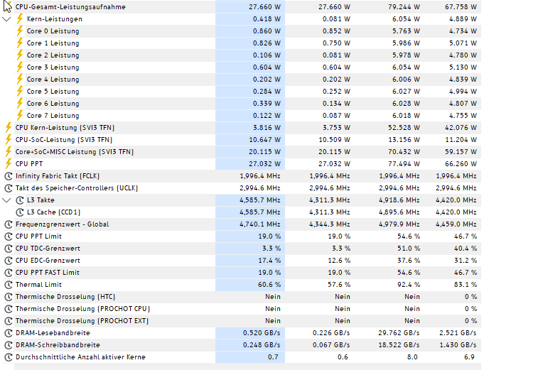

Ich habe bereits : neuste Treiber installiert, Windows neu installiert, Temperatur beobachtet während Cinebench R23 lief (war nie wärmer als 50 grad Celsius), PBO auf advanced gestellt, Energieoptionen geändert, Integrität der Kerne überprüft, Taktrate überprüft, im BIOS mit verschiedenen Einstellungen herumgespielt, Ryzen Master ausprobiert. Was mir jedoch aufgefallen ist, ist, dass der Stromverbrauch in Watt laut HWinfo64 nie über 60W war. Mehr ist mir nicht aufgefallen. Und ich habe auch schon fast alle Lösungsvorschläge von ähnlichen fällen im Internet ausprobiert und auch Lösungsvorschläge von ChatGPT ausprobiert. Ich bin echt frustriert.
An meiner GPU wird es nicht liegen, da diese in diversen Benchmarks keine Probleme aufgewiesen hat.

Thermische Drosselung ist aktiv hast du gepostet. Warum? Wieso ist für die CPU ein Power Limit auf 9% gesetzt?
Nimabaza schrieb:
Weitere Hardware, die offensichtlich mit dem Problem zu tun hat (Monitormodell, Kühlung usw.): /
Was ist da verbaut zur Kühlung?
Ist das BIOS aktuell? Hast du dort ein Temp Limit aktiviert oder sind das alles Default Werte außer XMP sowie rBar?
Als Kühlung habe ich eine ROG Strix LC 360 Argb, BIOS ist auf dem neuesten Stand
Waren alles Default werte außer PBO das war auf Advanced und PBO Scalar auf 10x und XMP ist aus. Was rBar ist weiß ich nicht. Und wie Thermische Drosselung ist aktiv? Die Temperaturen sind doch vollkommen unkritisch? Und dass für die CPU ein Power limit gesetzt ist habe ich gar nicht mitbekommen.

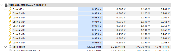

Der VCore ist mit 1.2V bei dir auch relativ hoch. Der sinkt bei dir nicht unter 1.145V. Mein 7800XD liegt zwischen 0.805V bis 1.140V bei prime95.
Hast du automatische Overclocking oder so etwas aktiviert?
Bei mir zum Vergleich:
Bei PPT erreiche ich knapp 55%.

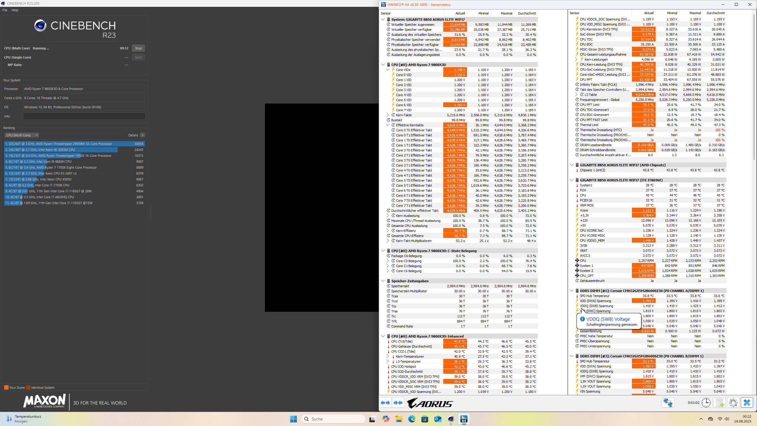

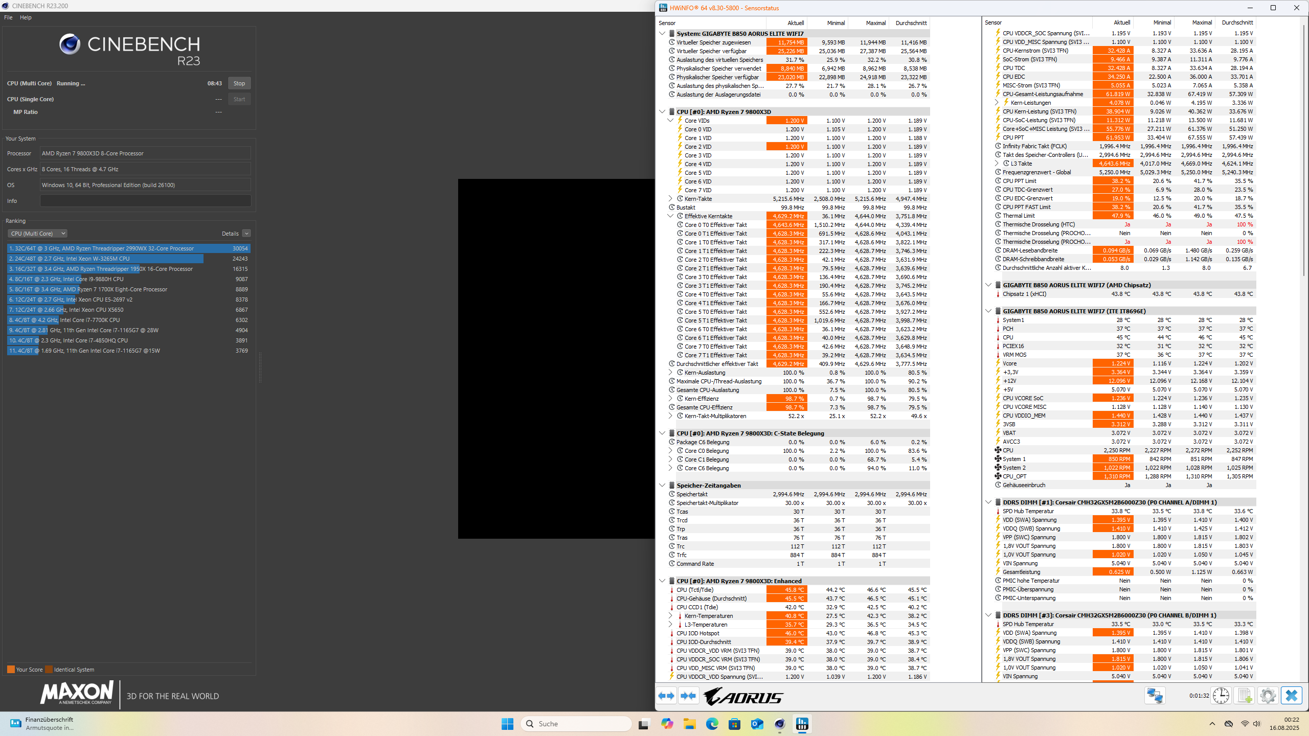

Ich habe jetzt Cinebench mal mit Default Config und XMP1 laufen lassen, hat sich nicht viel geändert.

Du hast zweifach thermische Drosselung ausgelöst (einmal HTC, einmal PROCHO...). Da wäre zu testen, ob das auch im Idle noch der Fall ist (kurzfristig nach dem Benchmark, 2..3Minuten danach, nach Reboot). Ansonsten das gessamte Bios zurücksetzen, alle Einstellungen ohne XMP, Übertaktung (automatisch manuell, ink. PBO) und dann schauen, ob es noch Probleme gibt.
Leider ist nicht so recht dokumentiert was HTC und RPOCHO Thermal Throttle alles auslösen kann. Wobei bei PROCHO bei dir noch mehr Informationen stehen sollten (die Spalte ist zu schmal um alles anzuzeigen).

CPU Lüfter dreht auf auf absurde 2200, versucht das BIOS irgendeine viel zu niedrige Zieltemperatur einzuhalten?
Ich habe mal nachgeschaut und komischer weise ist das Thermal Throttle immer an. Auch im Idle.
Ich habe bereits versucht Cinebench mit allen Default Einstellungen zu nutzen, ging auch nicht besonders gut.
Deine Vcore ist auf dem Screen überhaupt nicht zu sehen. Und die liegt auch ganz sicher nicht bei 1.140 in Prime95.

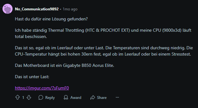

Bist anscheinend nicht der einzige mit dem Problem. Selbes Board...
Neuestes Bios drauf?
