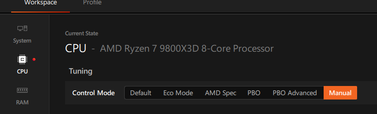

Habs gemacht. Sehr cool, jetzt wird schonmal keine Thermal Drosselung angezeigt! Dankesquadric schrieb:

@squadric
Habe eben ausversehen Cinebench gestartet dann ist mein PC abgestürzt und wieder auf Default gegangen. Hab es wieder auf Manual gestellt jetzt steht hinten wieder Ja bei der Drosselung. Ist aber zum Glück nichts kaputt gegangen (zumindest weiß ich nichts davon). Temperaturen sind ja im Screenshot zu sehen.
E: Nevermind. Ich habe mich in der Abteilung vertan. Der Screenshot in #42 zeigt etwas anderes an als der in #44. Der PC läuft dennoch schneller und die Lüfter sind auch deutlicher zu hören (hin und wieder)
S
squadric
Wenn das Idle ist, ist das etwas hoch. Cinebench nur gestartet oder auch gebencht?
Kannst natürlich vorsichtig! weiter testen mit Prochot "off"...d.h mit Finger auf dem Ein/Aus Schalter wenn die Temps 95C übersteigen.
Ein kompletter Screen wäre hilfreich. Einmal Idle, einmal mit Last. Teste erstmal mit Aida64 Stresstest, der geht nicht so auf die Temps.
Will natürlich nicht das Du Dir die CPU grillst. Also Vorsicht bitte.
Ich vermute ja, das dein Board ne Macke hat. (defekter Sensor). Würde ne RMA in die Wege leiten wenn ich Du wäre.

So mit Ferndiagnose... Ja sowas in die Richtung wahrscheinlich... leidersquadric schrieb:Ich vermute ja, das dein Board ne Macke hat. (defekter Sensor). Würde ne RMA in die Wege leiten wenn ich Du wäre.

Die Temps waren Idle. Das mit Cinebench war eine Seshion davor. Werde mir glaube ich tatsächlich ein neues MB bestellen.squadric schrieb:Wenn das Idle ist, ist das etwas hoch. Cinebench nur gestartet oder auch gebencht?
Ich danke euch trotzdem auf jeden fall für die Hilfe die ihr bis jetzt geleistet habt
