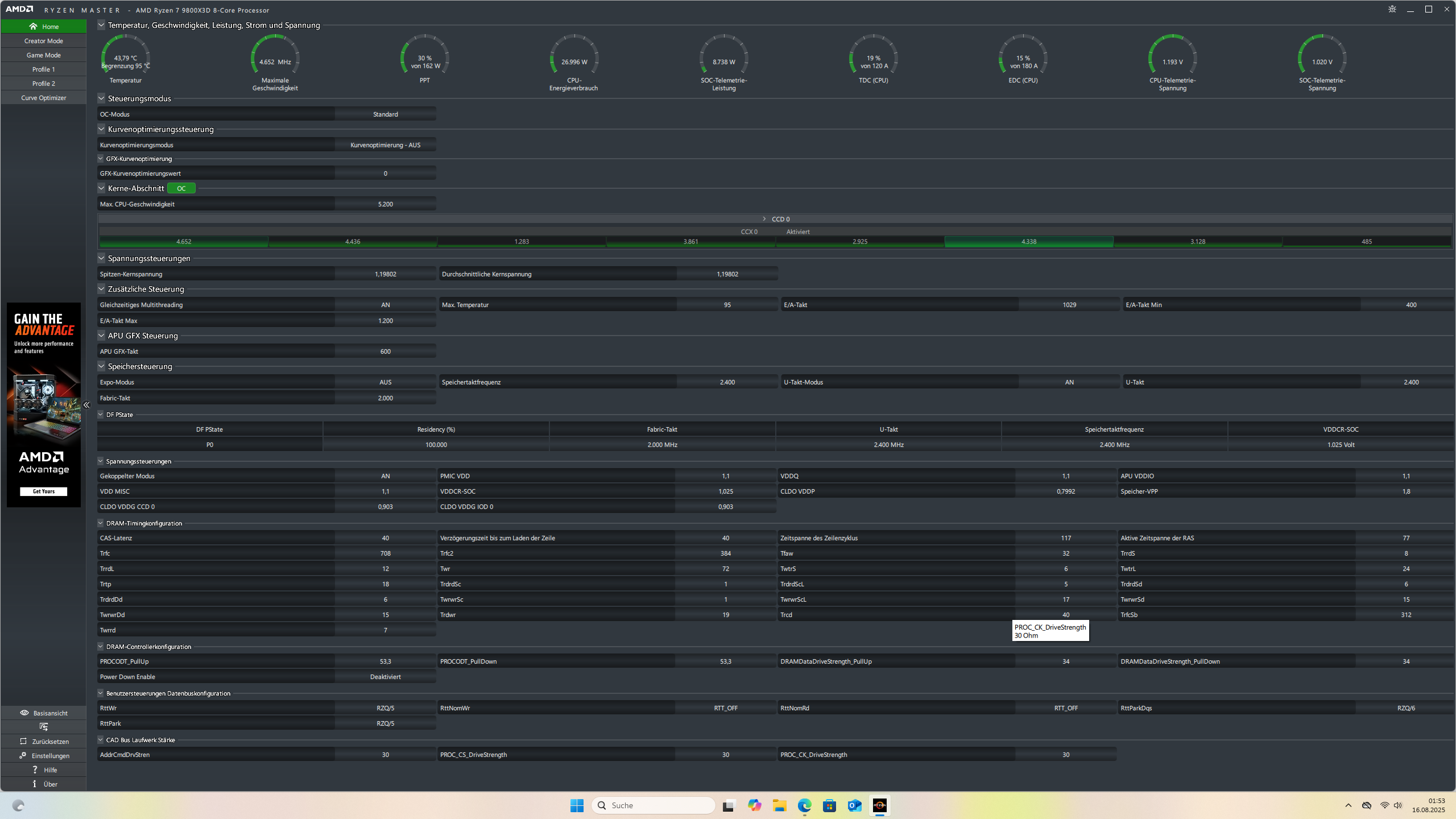

Ryzen Master ausprobiert.
Hier evtl. was verstellt/eingestellt ??
Poste mal den Screen davon
E: Oder da drin mal reset bzw. Default laden
@mtmac Ich habe alle Änderungen die ich dort vorgenommen habe bereits rückgängig gemacht. Das einzige was ich dort gemacht hab war das Auto-OC Profil auszuwählen aber das habe ich direkt danach wieder auf Standard umgeändert

@Nimabaza
Wie @mtmac schon erwähnt...poste mal Screens vom Ryzen Master. Könnte aber auch ein defekter Sensor sein.

Nimabaza schrieb:
Komischer weise fängt mein PC auch nach ca. 15 Minuten an unkontrollierbar zu laggen, worauf hin ich ihn immer neu starten muss damit das Geruckel aufhört
Wie sind denn da die Temperaturen, klingt ja schon fast nach einer Überhitzung und dadurch Drosselung.
mtmac schrieb:
Sieht soweit normal aus außer da wahrscheinlich Defaults geladen kein Expo.
Schon mal unten links auf zurücksetzen geklickt ?
Nein tatsächlich nicht, jetzt aber
Lad dir mal bitte die neueste Version runter.
Den mal zu deaktivieren (Prochot) wäre ne Option, erstmal nur im Idle!:

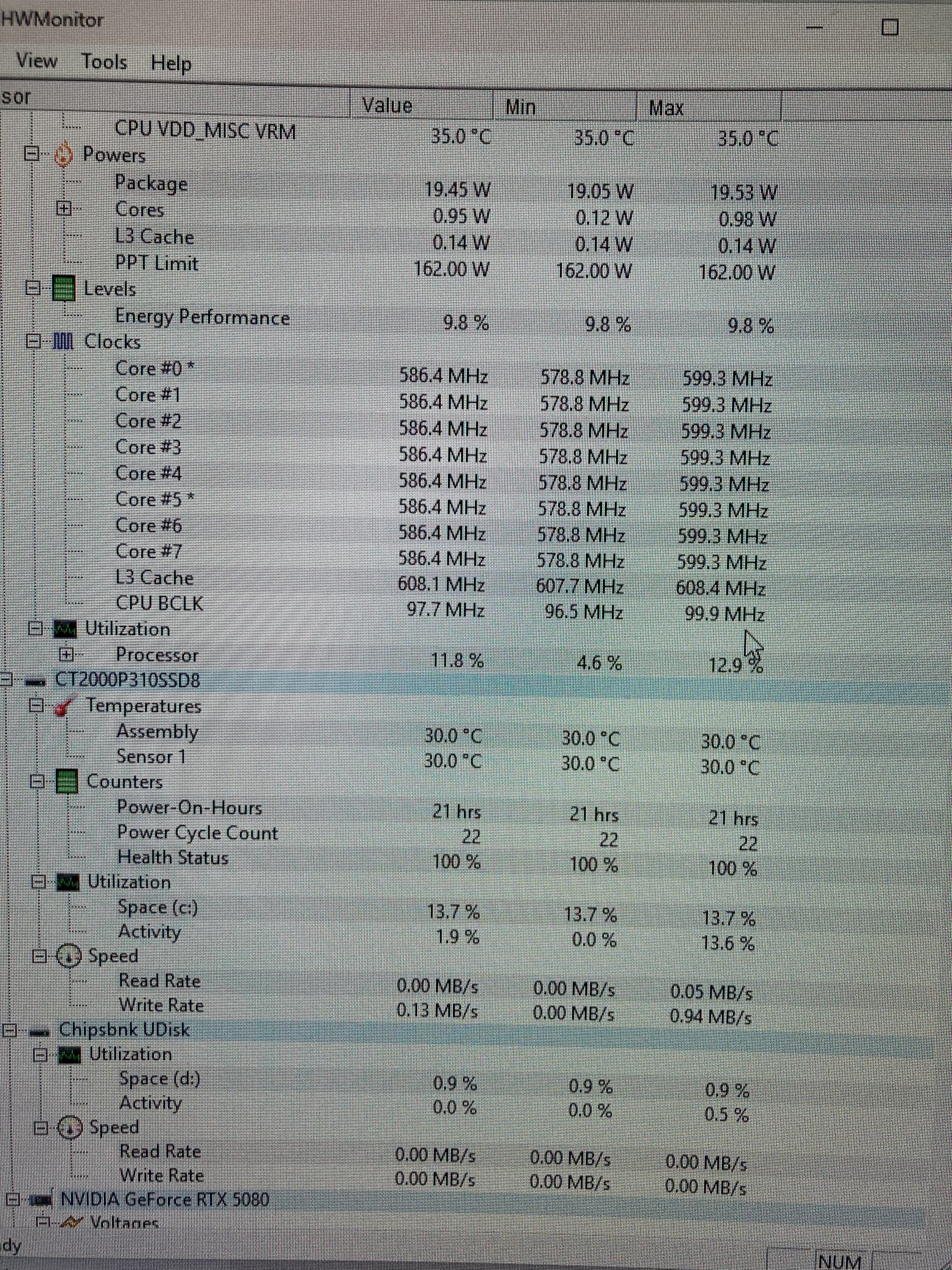

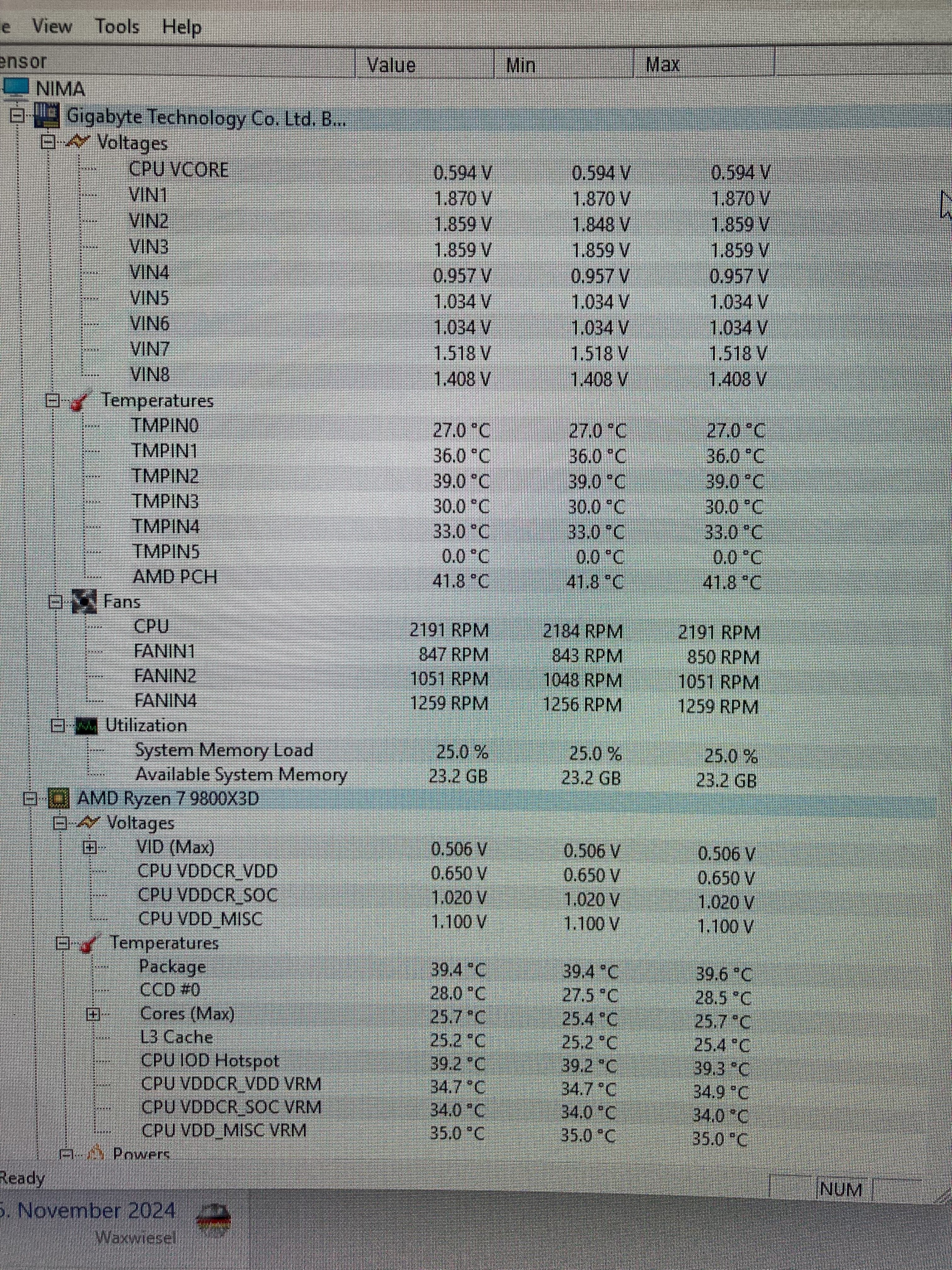

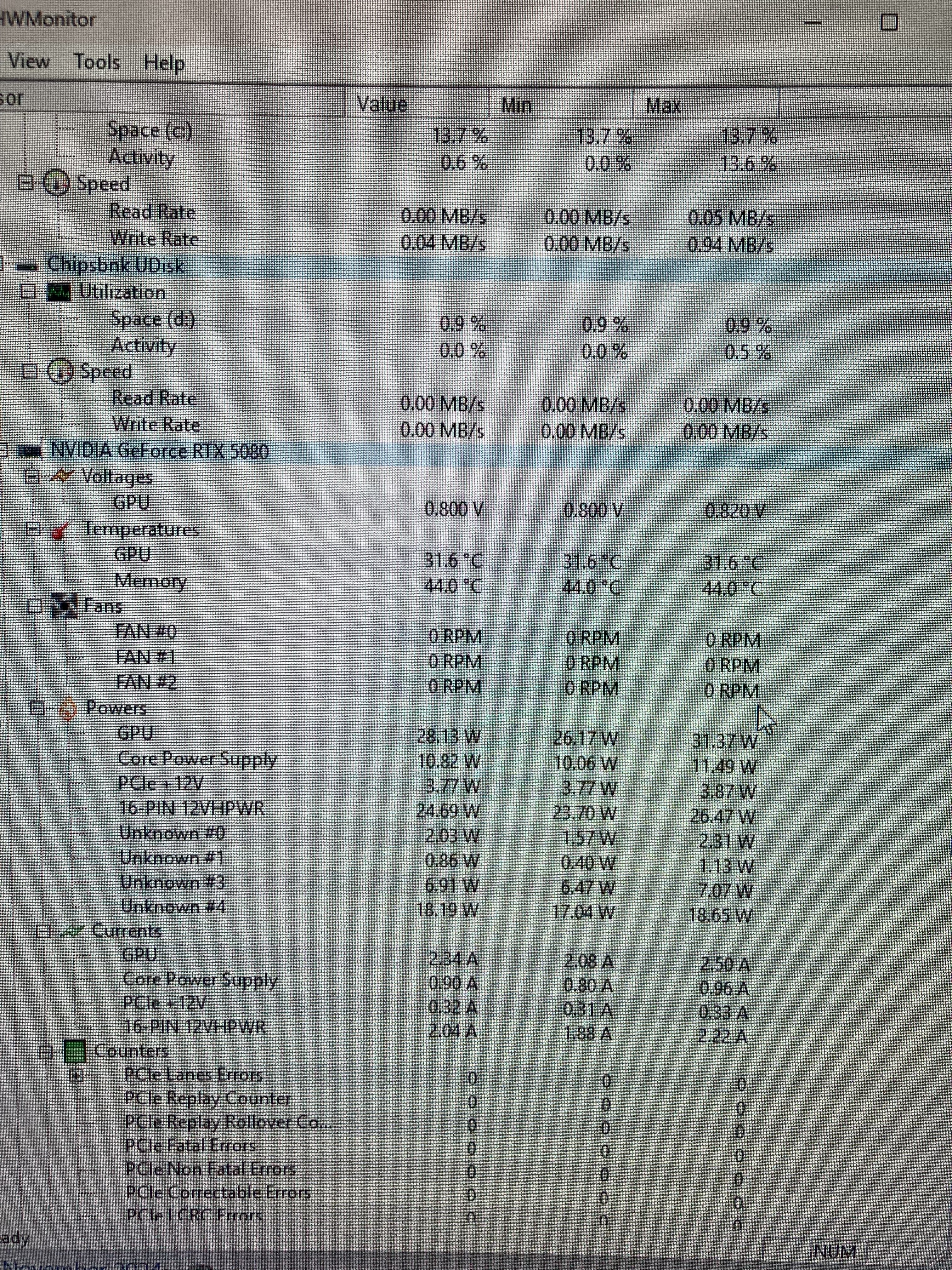

So sehen die Temperaturen usw. aus während es hängt
E: Jetzt hat mein PC es sogar schon in 5 Minuten geschafft sich aufzuhängen…
Mach mal bitte das was ich vorgeschlagen habe (#31). Dabei die Temperaturen beobachten.
Und bitte kein HWMonitor (kannste direkt deinstallieren), sondern HWInfo.

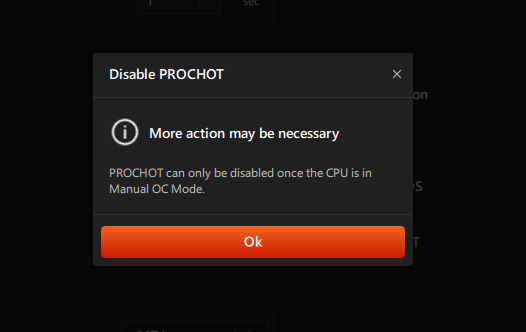

Ich habs gerade versucht, aber es geht nicht ohne Manual OC Mode und ich hab keinen Plan wie man das benutzt
