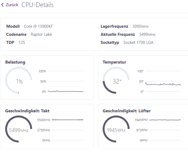

1.Problem: Meine CPU ist immer auf maximalem Takt: 5500Mhz ( egal ob Auslastung im Leerlauf bei 0% oder beim Gamen mit bis 70%).

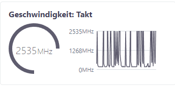

2.Problem: Meine GPU springt im Takt von 200 auf 2500Mhz und in der Auslastung von 1% auf 40% auch im eigentlichen Leerlauf unbegündet hoch und runter.

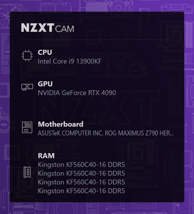

Möglich. Allerdings kann das auch "normal" sein, je nachdem wo du nach dem Takt schaust. Hast du den Takt in CPU-Z mal kontrolliert? Moderne CPUs takten immer sehr hoch und takten so schnell herunter, dass es manche Programme (wie zb. Task Manager) gar nicht mehr anzeigen und es so aussieht als würden sie dauerhaft auf Höchsttakt takten. Obwohl sie in Wahrheit ständig heruntertakten.
Das gleiche mit GPUs. Was läuft bei dir im Hintergrund, dass die GPU hochtaktet? Welches Programm nutzt du da um den GPU Takt zu kontrollieren? Jedes Programm mit einer grafischen Oberfläche lässt sie GPU hochtakten, da die grafische Oberfläche ja auch gerendert werden muss.

1. CPU-Z spuckt mir auch den gleichen maximal Takt aus, ohne, dass er sich mal groß absenkt
2. Hmmm ok das mit dem Hochtakten der GPU für eine grafische Oberfläche macht natürlich Sinn.
