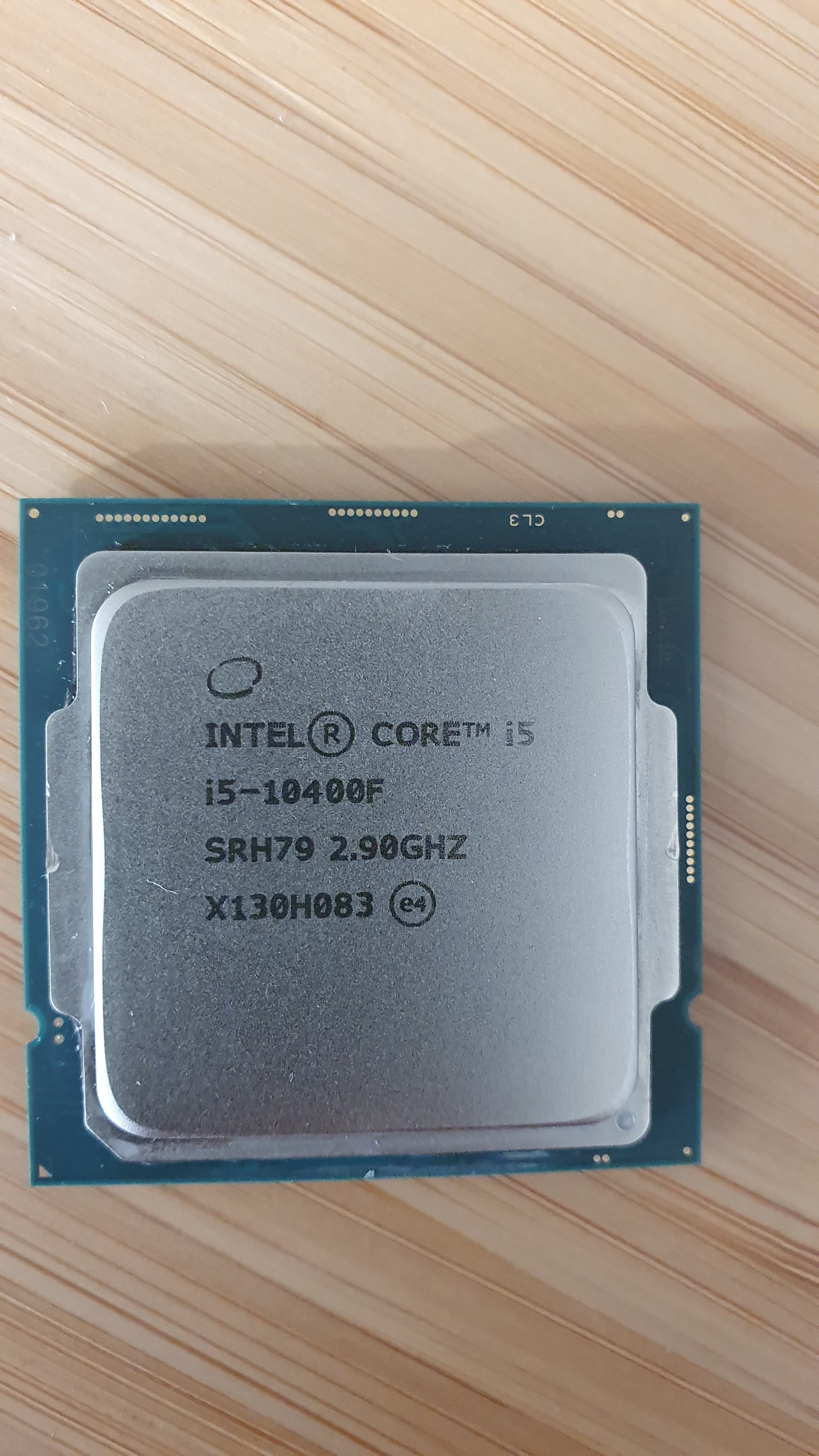

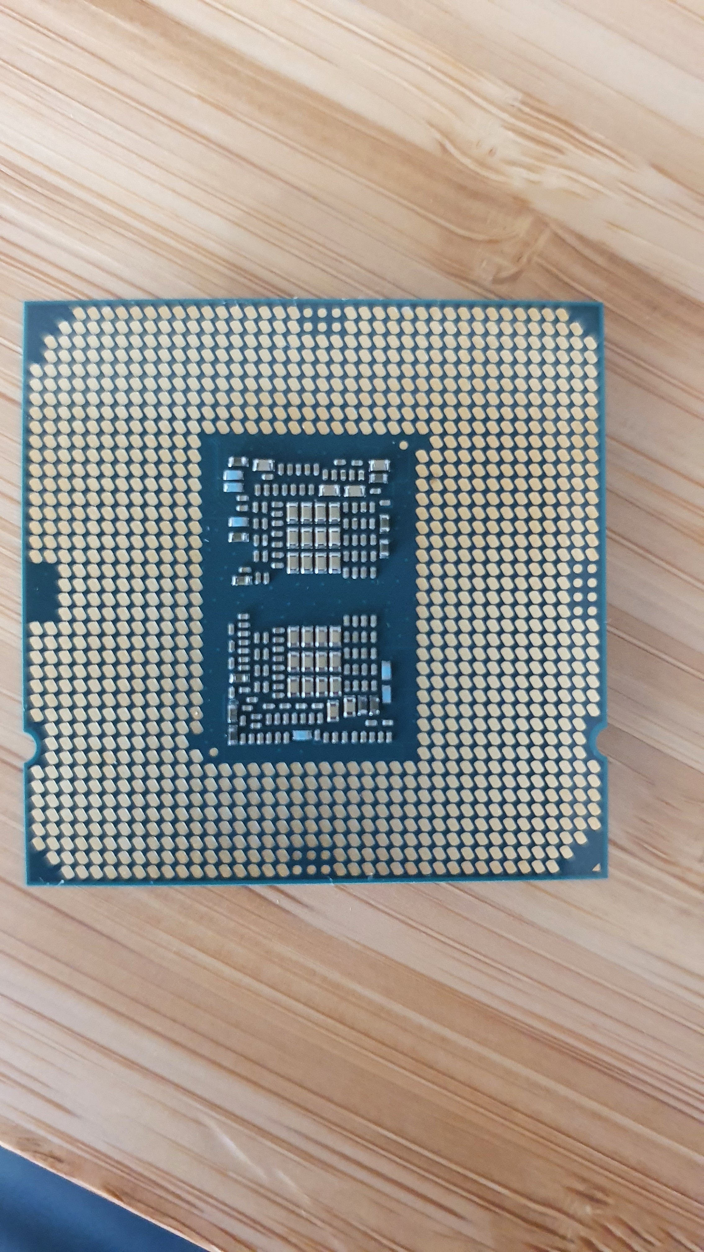

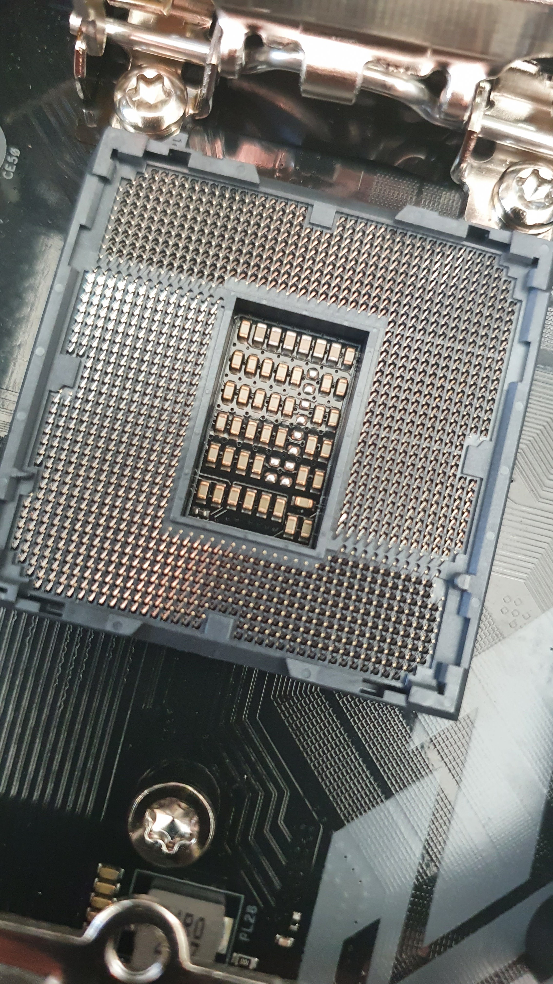

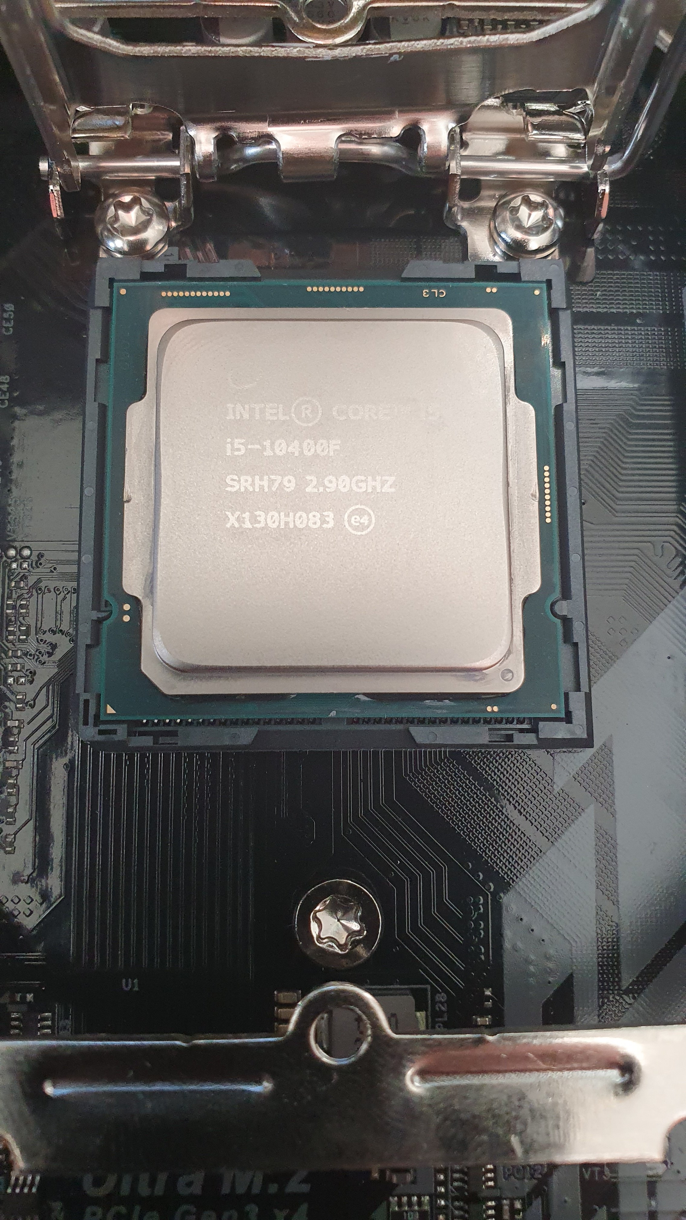

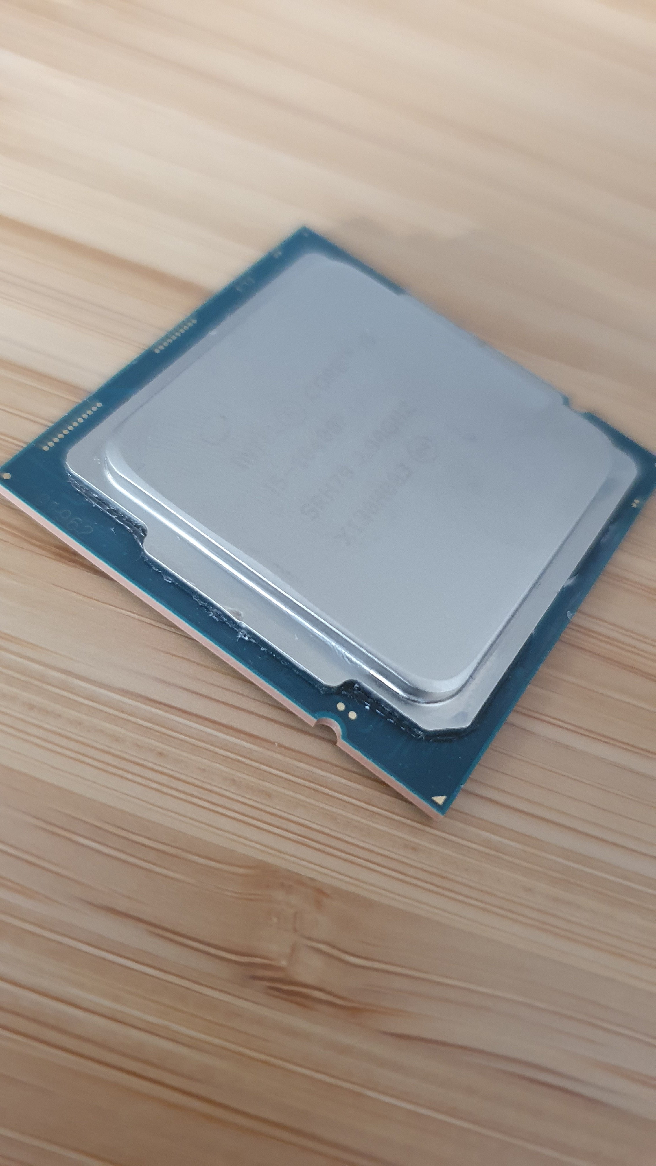

Prozessor oder Mainboard, was ist defekt?
Auf Bild 1 Der Prozessor im Sockel, Bild 2 der Sockel vom neuen Board ohne und die anderen vom Prozessor.
Also der Sockel bzw. die Pins sehen alle OK aus. Der eine Pin im Bild hat nur ne komische Reflexion. :)

Zwar sind diese Verfärbungen bei den CPUs normal, aber die grundsätzliche Idee sich dem Händler

Puh…. 🤦‍♂️ Als einer der in dem Bereich tätig ist, kriege ich bei solchen Threads und Bildern echt hochgerollte Fußnägel. Und erst recht bei der „harmlosen“ Frage wie so etwas passieren kann.
Entweder war das Board neu und man hat es selber massiv verbockt, oder ein Rückläufer und jemand anderes hat es komplett vergeigt.
Aber sowas beim Einbau nicht zu merken ist mal echt Epic Fail. Und erst recht, wenn man behauptet sowas nicht zum erstem Mal zu machen.
Solche Spezialisten hatten wir auch schon in der Arbeit (aber nicht lange ;) )
Das auf der CPU Unterseite sind natürlich Brandspuren und keine Verfärbung. Mit Glück hat’s die CPU nicht auch noch geschrotete.
Ich habe hier diverse aktuelle I5, Pentium und I7 CPUs, die alle so oder ähnlich aussehen, neu und frisch
aus der Box, Brandspuren sähen doch etwas anders aus. Ansonsten stimme ich Dir zu!
Sammelst du Prozessoren? :D
Das ist eine Brandspur. Da ist nämlich der Pin darunter weg geschmolzen ⚡🔥 Hab ich alles schon mal gesehen. Sowas sieht unter dem Mikroskop echt lustig aus. :o
Finde den Pin

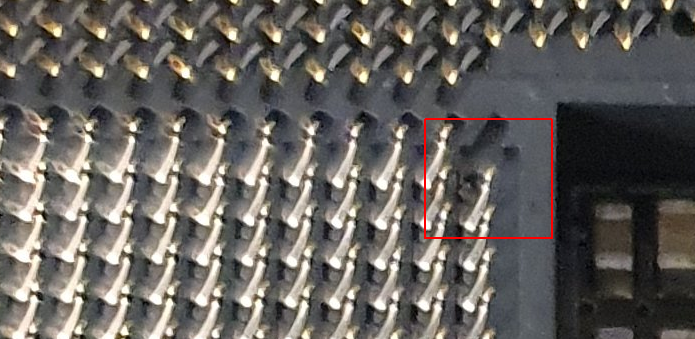

Maxl2016 schrieb:
Also den Prozessor nochmal runter, mit größter Sorgfalt. Und darunter wieder ein kleiner pin verbogen. Aber es scheint demzufolge der Prozessor zu sein. Oder gibt es noch eine andere Möglichkeit?
Du hast aufjedenfall mein tiefstes Beileid, das was du gerade durch machst mit deiner Hardware ist bestimmt nicht leicht zu ertragen. Ich persönlich finde die ganze Aufmachung vom Prozessorsteckplatz schon irgendwie komisch: Der Prozessor hat keine Pins und ist glatt. Die Pins ragen vom Motherboard nach oben. Ist doch irgendwie klar das wenn der Prozessor mit seiner Halterung von oben auf die Pins drückt und diese womöglich verbiegt. Verstehst du was ich mein? Glatter Prozessor trifft auf herausstehende Pins...hääää? Zum Thema piepen: Bei mir hats auch mal gepiept, aber nicht 5 mal sondern die ganze Zeit, hab dann einfach den RAM raus genommen und wieder rein gesteckt. Hat geholfen. Vielleicht passiert ja ein Wunder und es klappt auch bei dir...
@Fusionator : Ah, dann haben wir uns mißverstanden, da müsste tatsächlich ein Pin sitzen, ich denke,
der TE sollte das Basteln anderen überlassen...
