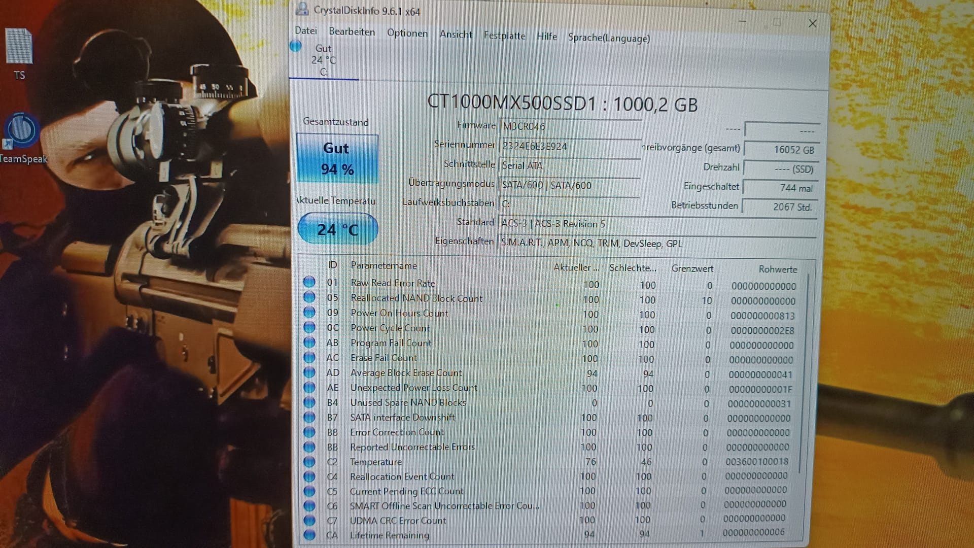

@xxMuahdibxx
Hoffe das Foto reicht so (gemacht von meinem Sohn der sich noch nicht so mit PCs auskennt 😜).
Memtest ist derzeit schwierig, muss ich schauen ob ich das irgendwann hinkriege zeitlich.
Aber sonst noch Tipps, um das Problem näher einer Hardware zuschreiben zu können? Alternativ muss ich halt direkt ein Bundle kaufen und die alte Hardware als nicht voll funktionsfähig anbieten 😞

SSD sieht wie erwartet ok aus. Wenn memtest den RAM für ok befindet wüsste ich erstmal nicht, wie wir den Fehler weiter eingrenzen können. Das CPUs sterben ist zwar selten aber kommt vor. hier liegt z.b noch ein defekter i7 3770 non k rum. erst starb die igpu und ein jahr später haben die Kerne Whea fehler geworfen. Der war grade mal 5 Jahre alte.

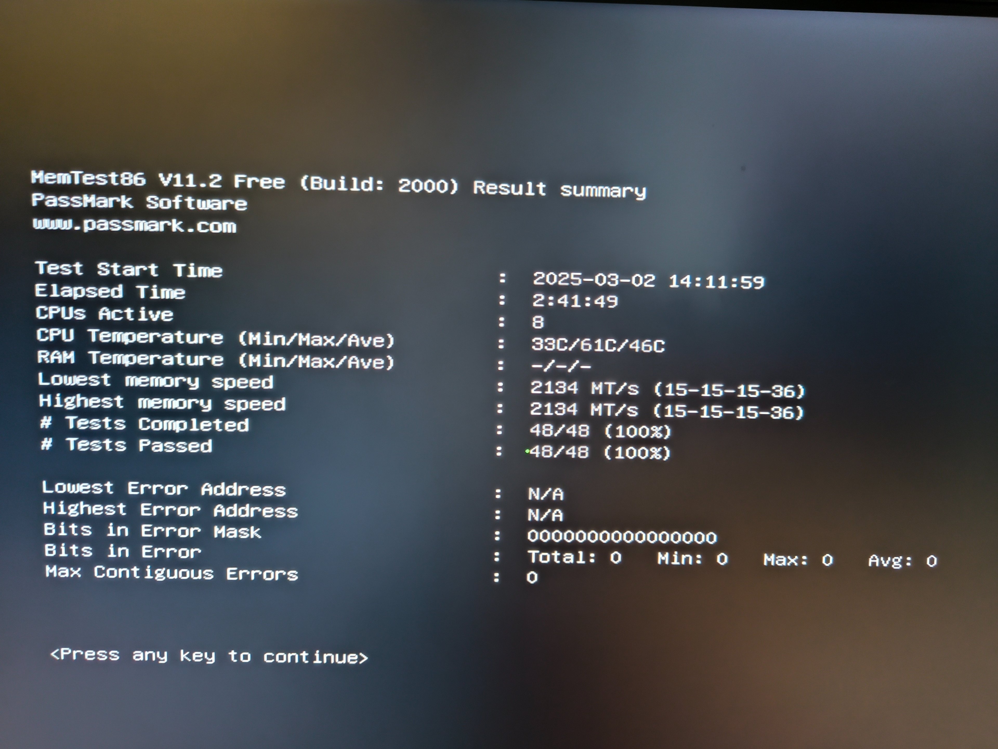

Memtest lief wie erwartet ohne Fehler durch. OCCT läuft gerade nen paar Tests, der CPU+RAM 1h Test läuft bisher problemlos (alles bei 2133MHz).

RAM DOCP 3000MHz mit dem 0,1V offset brachte innerhalb von 10 Minuten 1736 Errors zustande. Also selbst so keine Chance, dass der RAM übertaktet stabil nutzbar wird.
Bin aber dennoch beruhigt, dass ohne PBO und RAM auf Standard alles stabil funktioniert. Erleichtert das Verkaufen, da OC ja sowieso nie garantiert wird.
