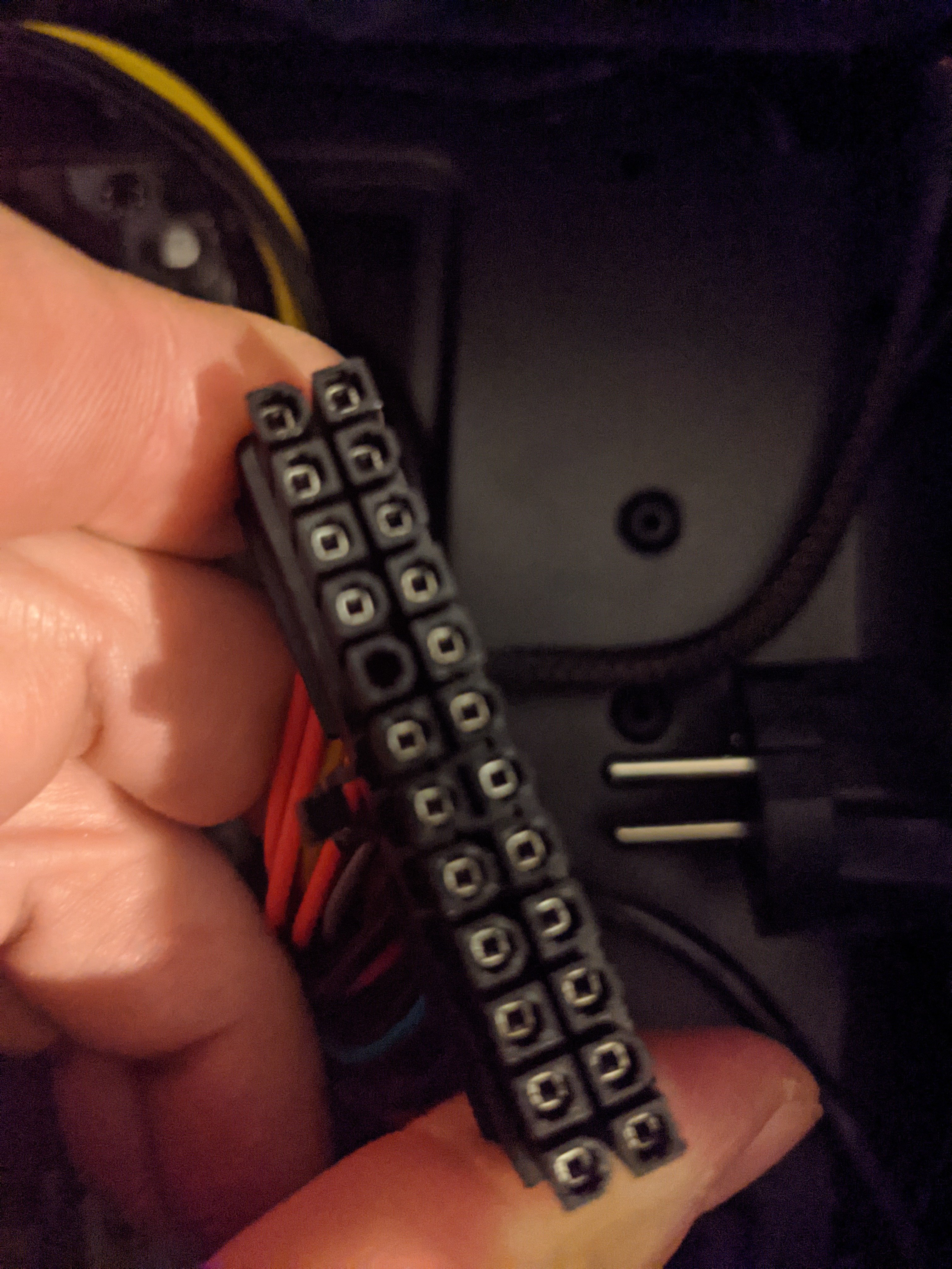

Ich suche ja jetzt alles ab, nach dem kleinsten Hinweis. Das dort im 24 Pol Stecker einer fehlt ist normal, Gel? Ich meine geht ja auch kein Kabel rein.
Ja, das ist der ehemalige -12Volt anschluss. Der wird schon seit ewigkeiten nicht mehr gebraucht.
