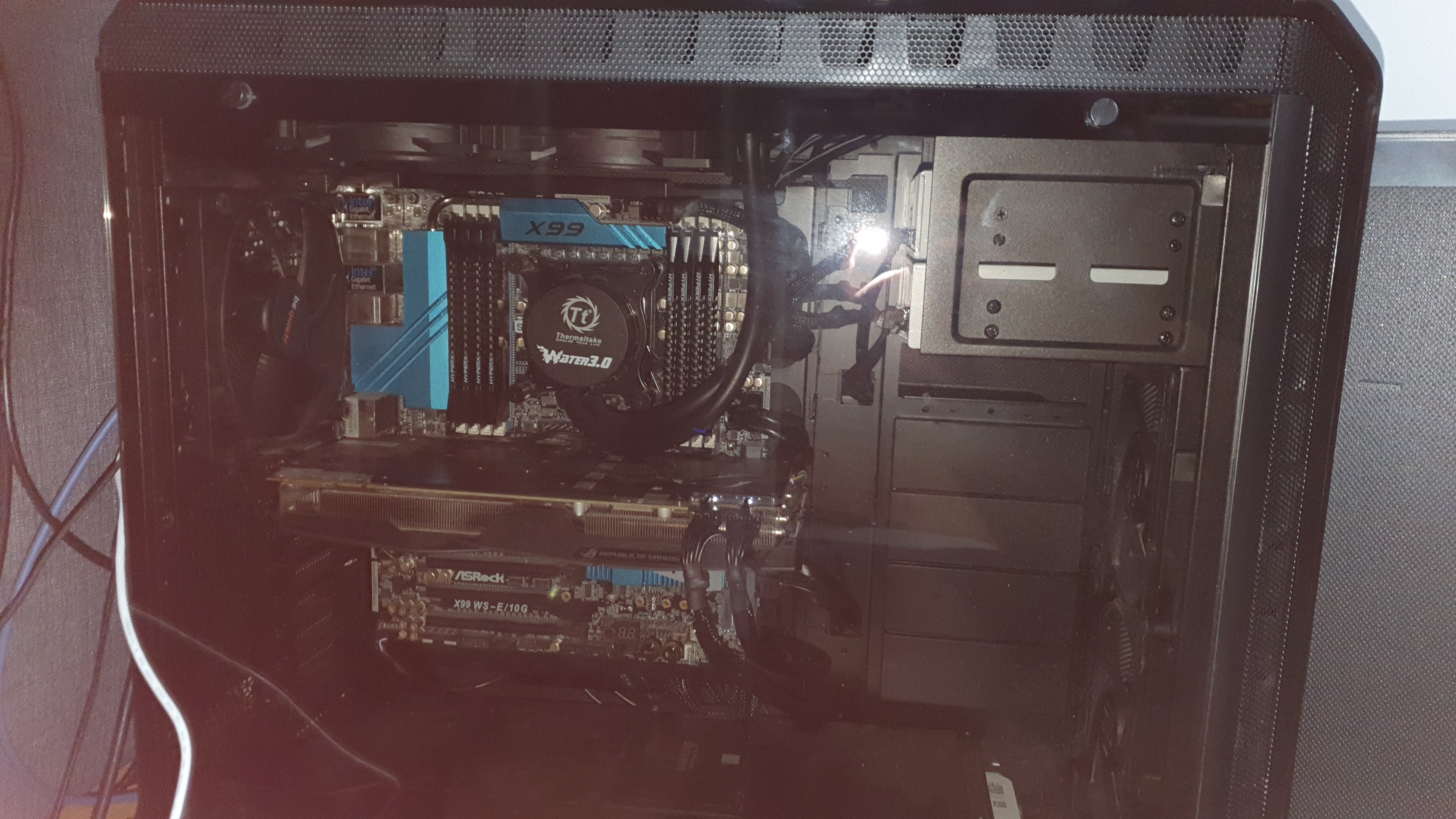

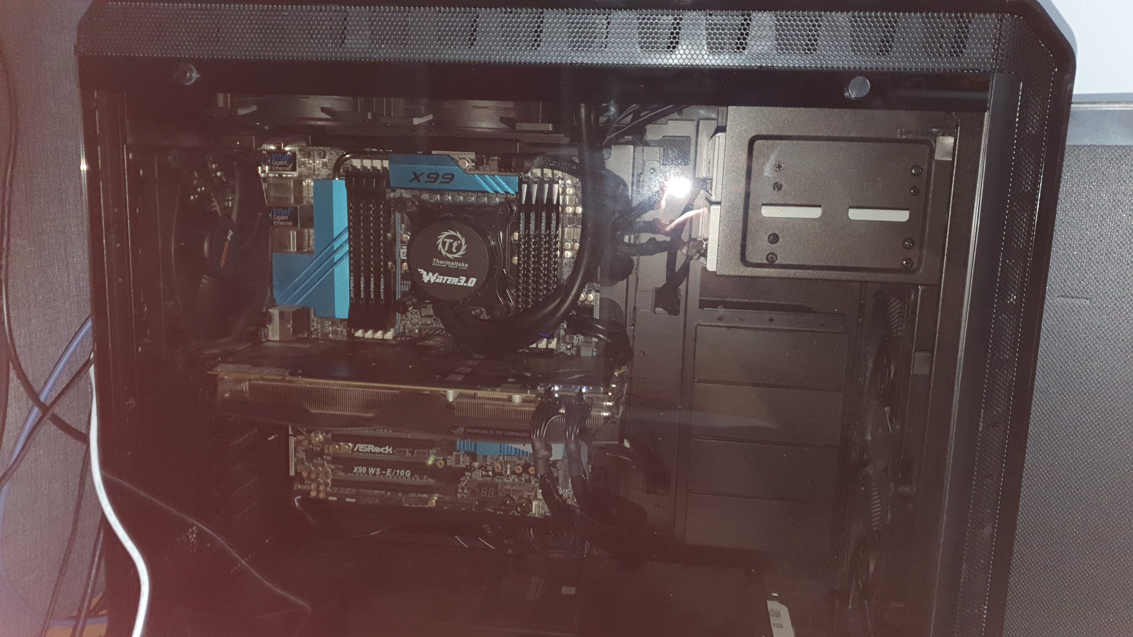

Vor einer Woche hat mein alter Noctua Luftkühler den Geist aufgegeben und ich hab beschlossen mir eine Wakü zu kaufen nun habe ich sie also bekommen alles eingebaut und probiert zu starten das Problem: die Lüfter werden sofort laut, ich höre die Wakü pumpen geh in Windows alles laggt extrem und ich schau in Core Temp auf die Temperaturen: alle Kerne auf 100°c und kurz darauf hat sich der PC ausgeschaltet
So siehts innen drin aus
Meine Specs:
Wakü: Thermaltake Water 3.0 Extreme S 240mm
Prozessor: Intel Core i7 6950X
Mainboard: ASRock x99 ws-e/10g
Habt ihr eine Ahnung an was das liegen könnte weil ich das Gerät dringend für die Arbeit brauche

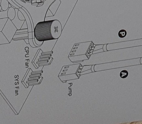

Schrauben richtig angeschraubt?
Pumpe/Lüfter richtig gesteckt? > Habe auch ein X99 Board. Auf dem gib es einen Extra Pin für die Pumpe!

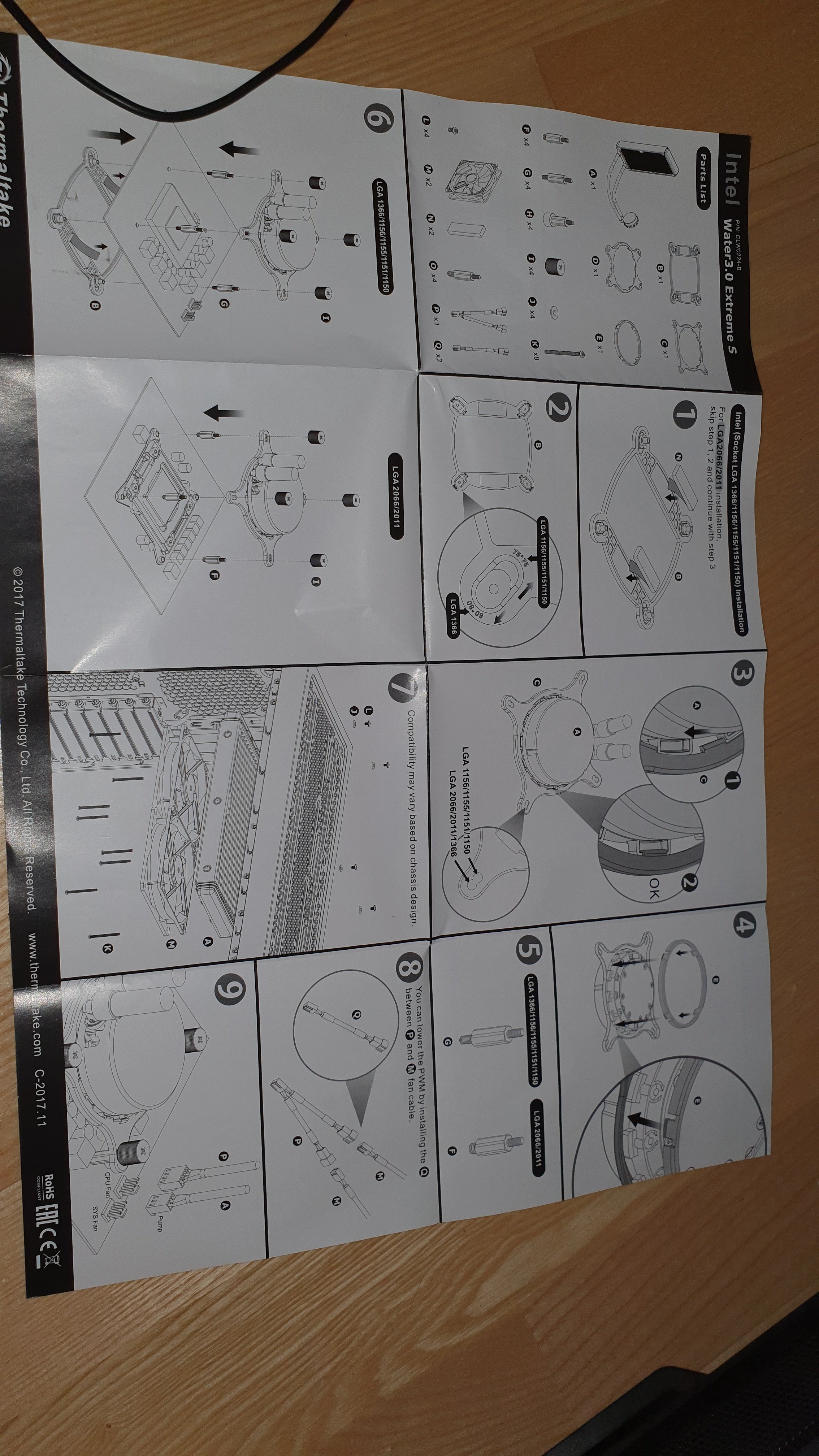

Schritt 1 und 2 wird übersprungen weil der Prozessor ja LGA 2011-3 is

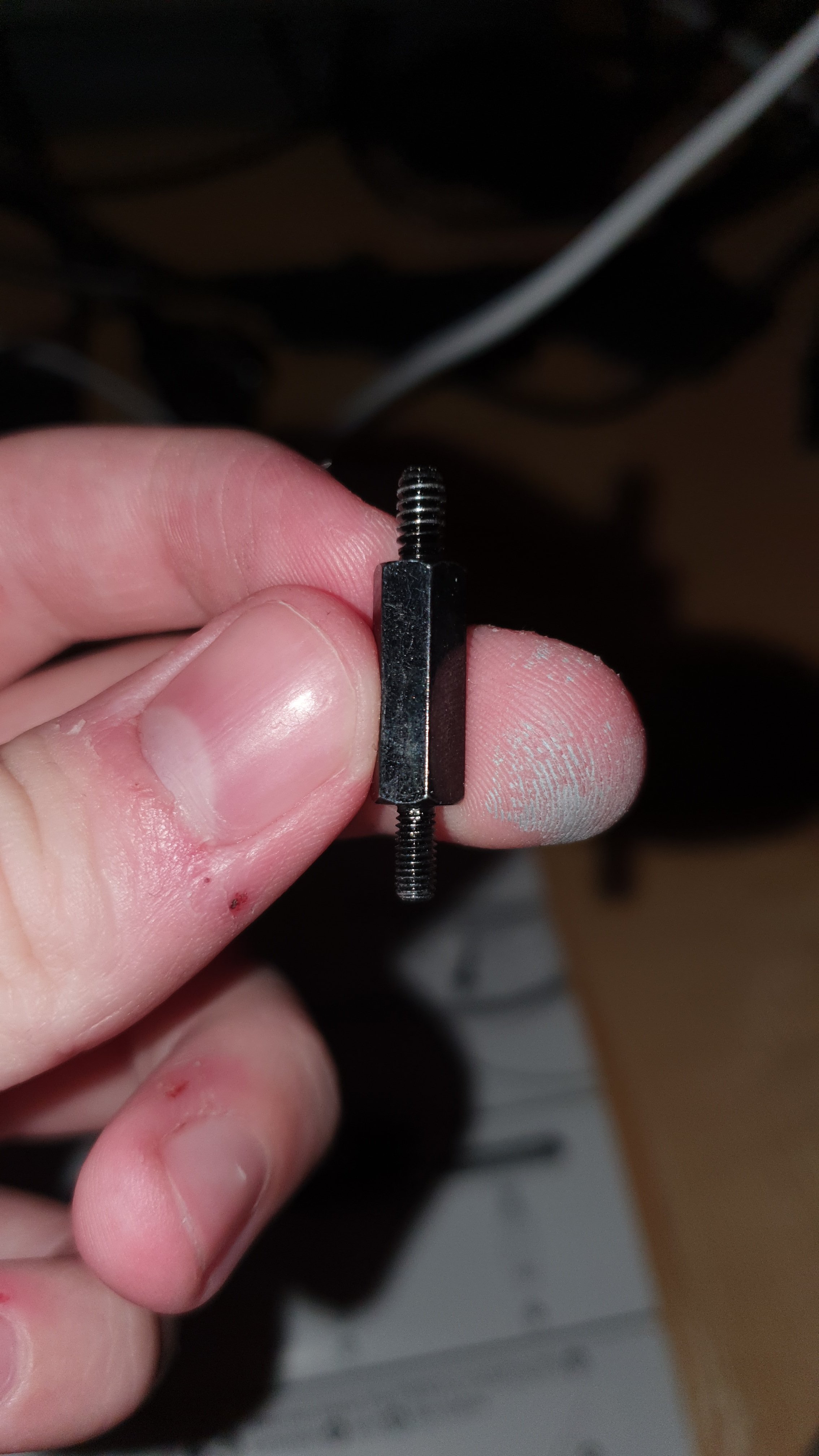

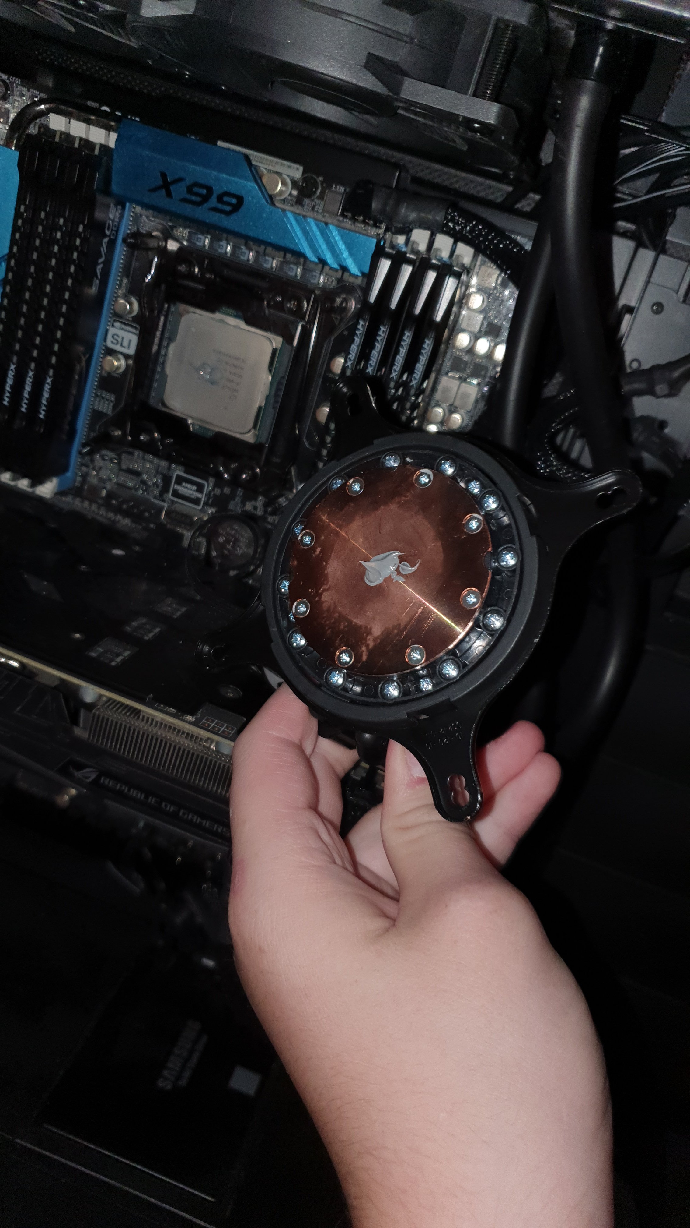

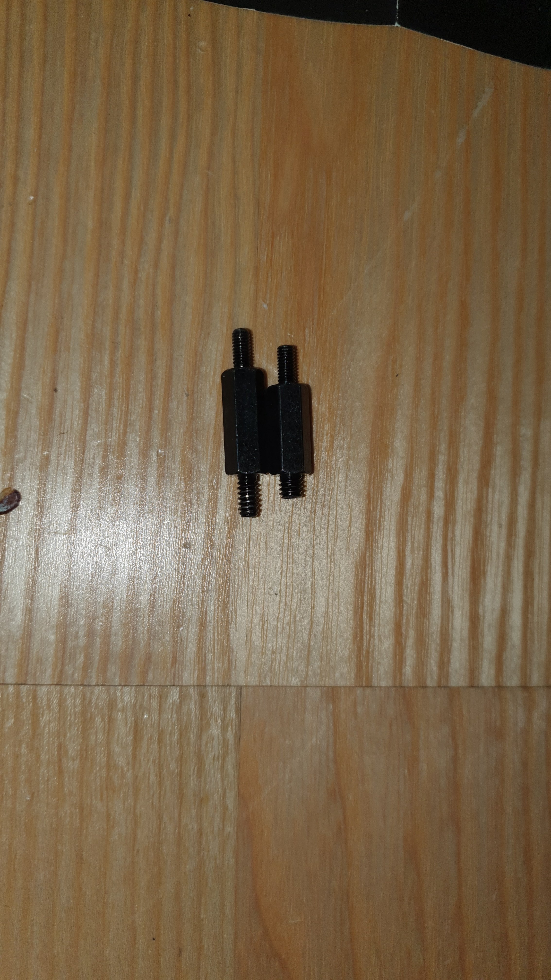

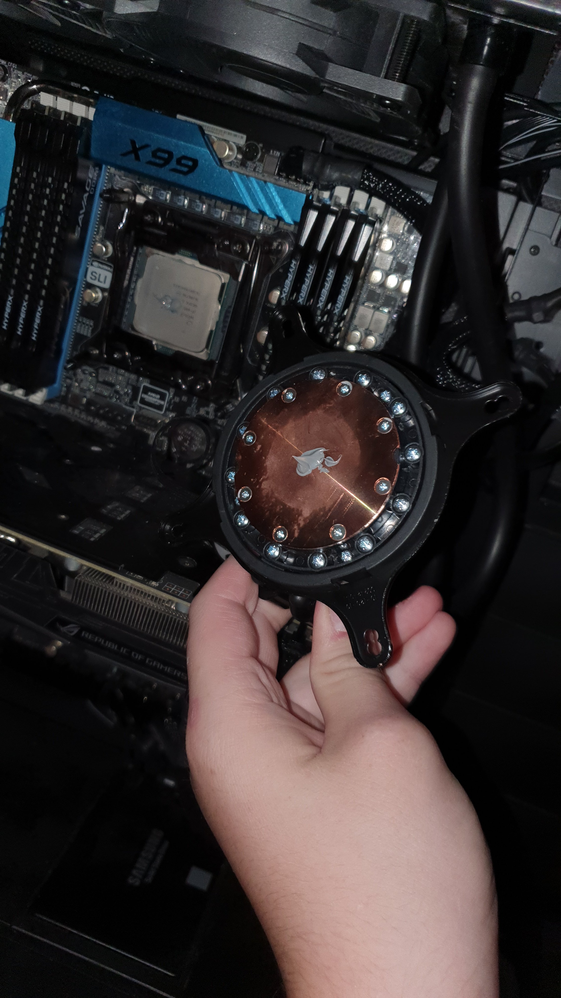

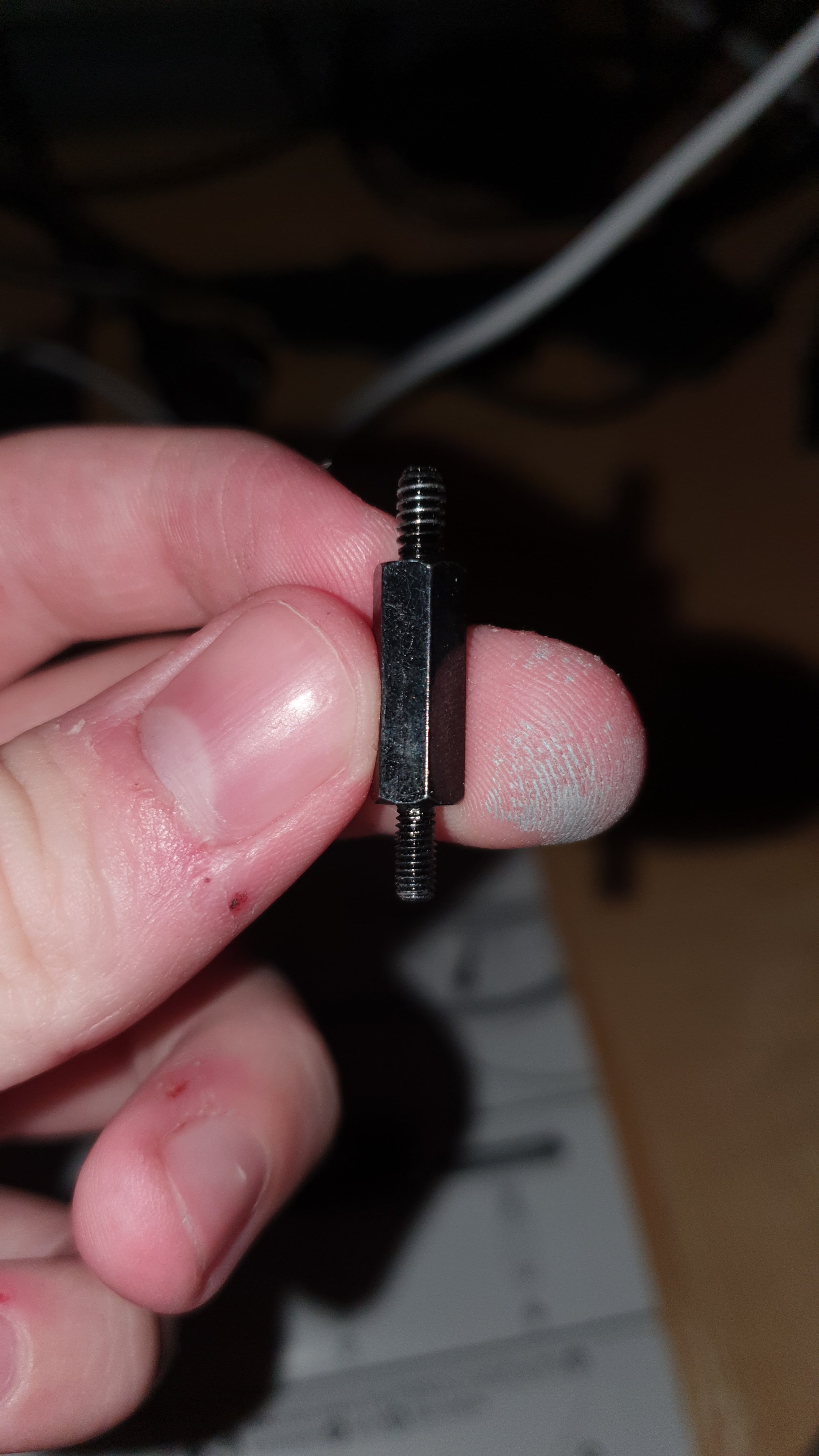

Fehler gefunden! Ich hab das jetzt abgeschraubt und siehe da die Wärmeleitpaste die ich heute gekauft hab hat sich nicht verteilt

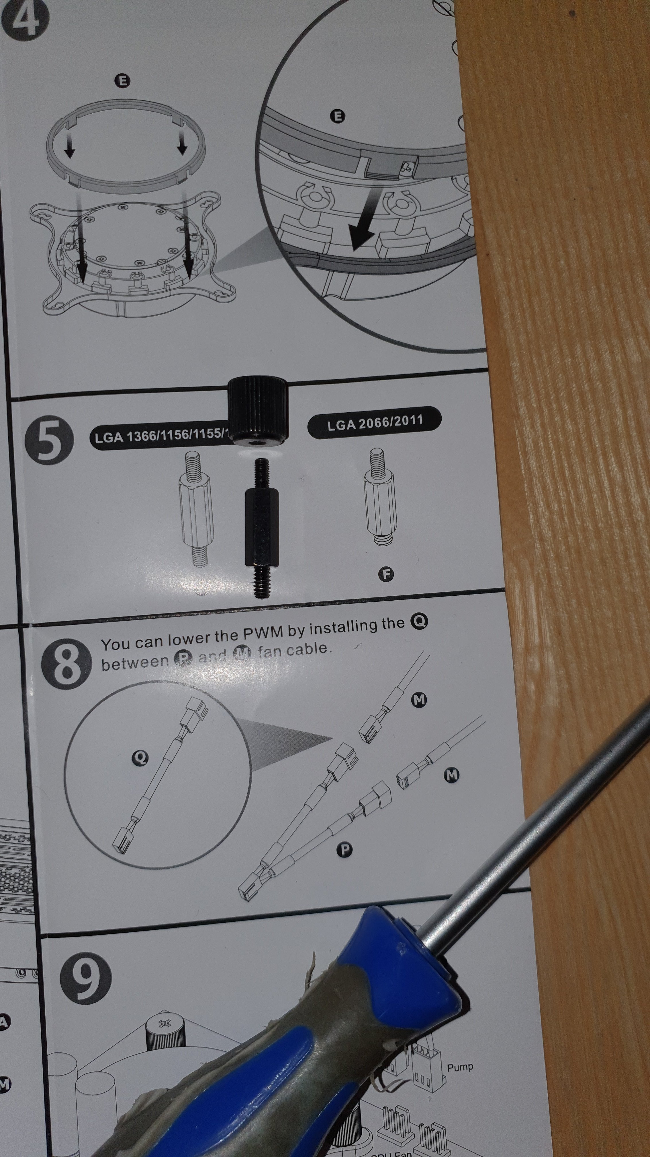

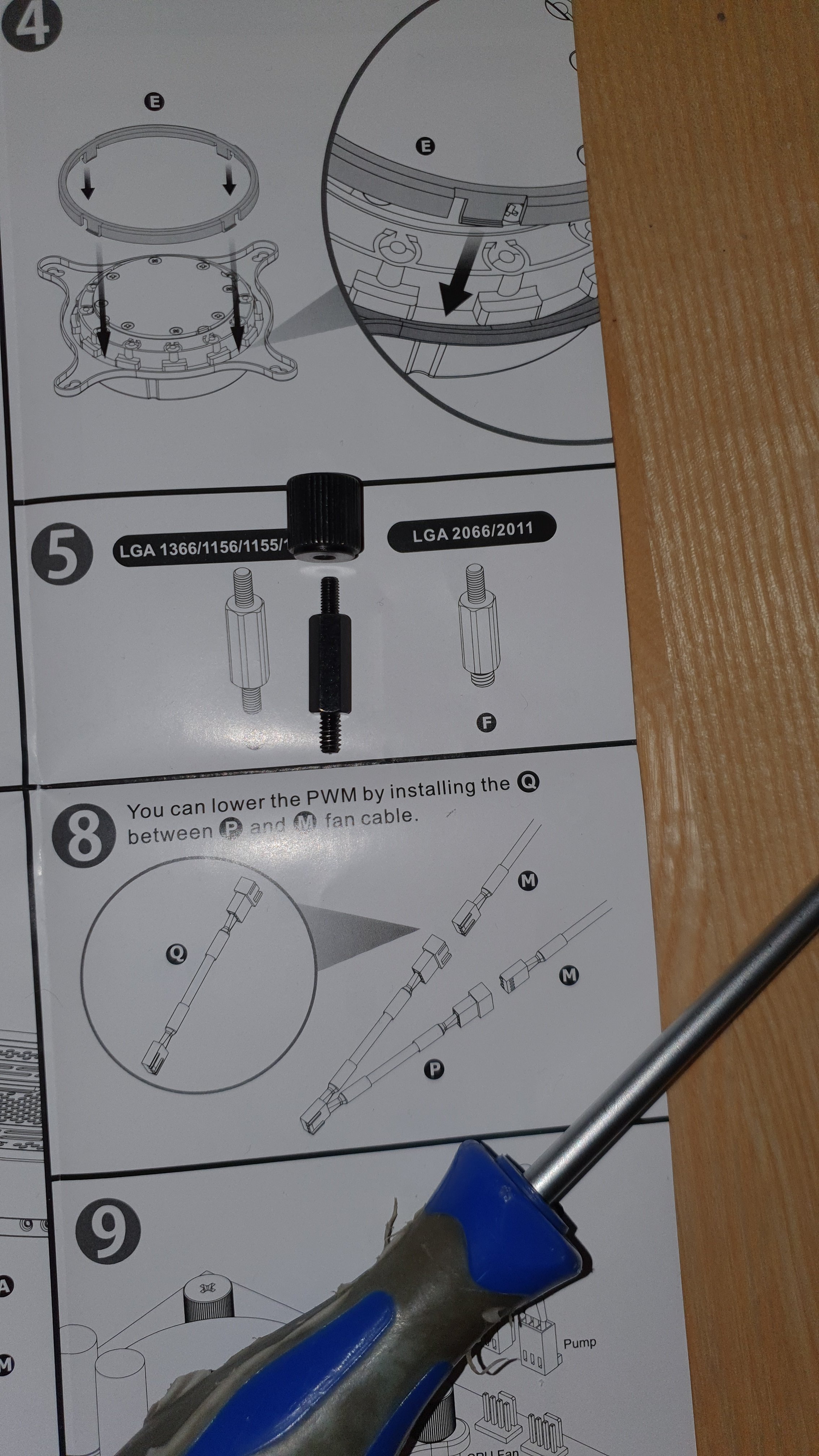

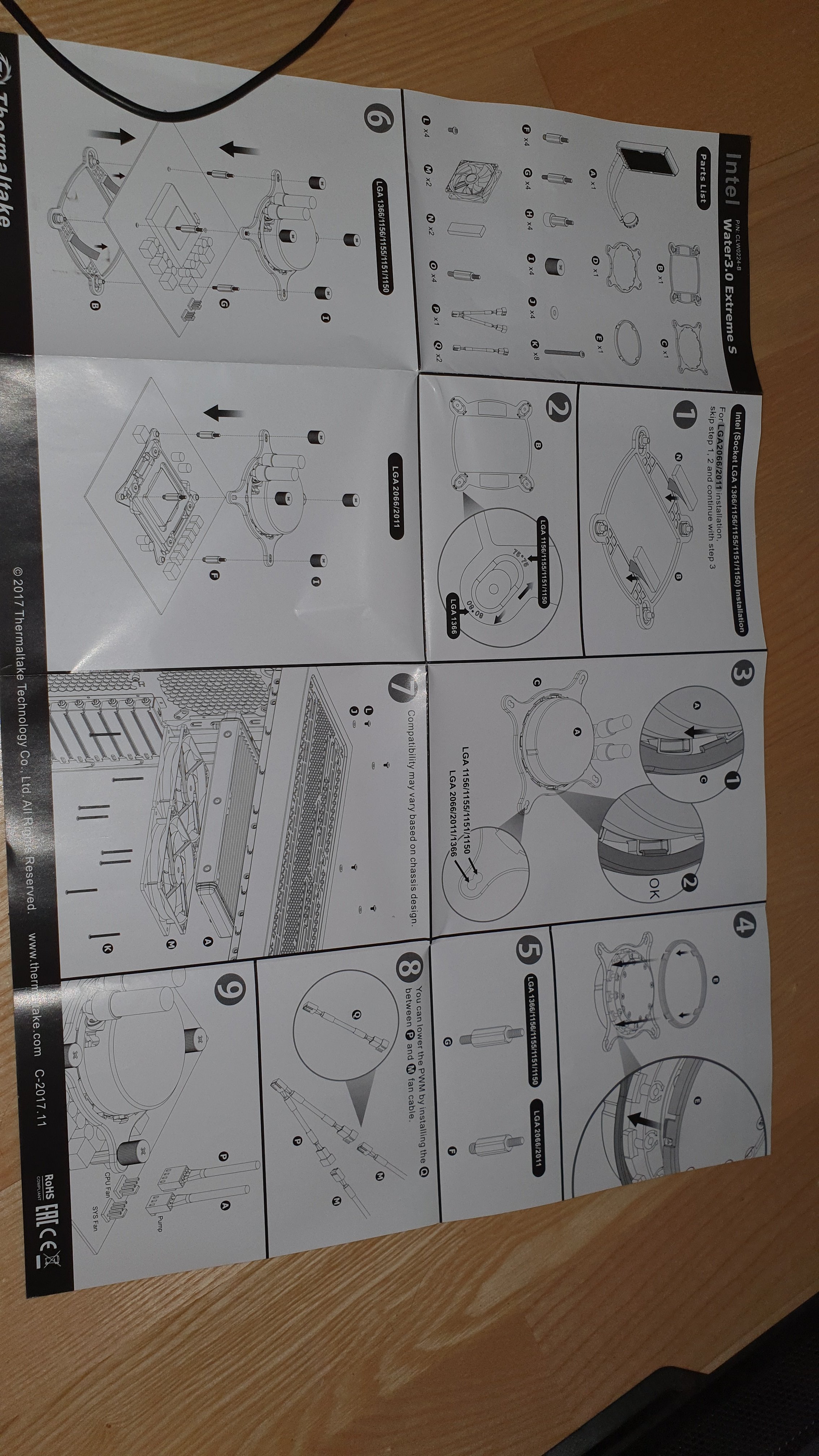

Das sieht für mich so aus als hättest du - wie ich schon fragte - bei Schritt 5 der Anleitung die falschen, zu langen Schrauben genommen.
Reaktionen: Madman1209 und Gray_
Das ist aber die falsche Schraube!
Du brauchst die in der Anleitung mit "F" benannten.
Und die du in der Hand hast, sind die mit "G" benannten.
Ja!
Reaktionen: Vollkorn
Da würde ich zustimmen. :o
Und du hattest mächtig Glück, früher wäre der Prozessor schlicht und ergreifend durchgebrannt und dein Arbeits-PC jetzt erstmal futsch. :rolleyes:
Ja jetzt hat er sich zum glück abgeschalten
