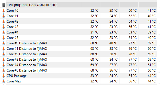

Ich hab hier max. 66°C (OC'ed, geköpft und mit Flüssigmetall)
2019-04-10 18_27_07-HWiNFO64 v6.04-3720 Sensor Status [109 values hidden].png

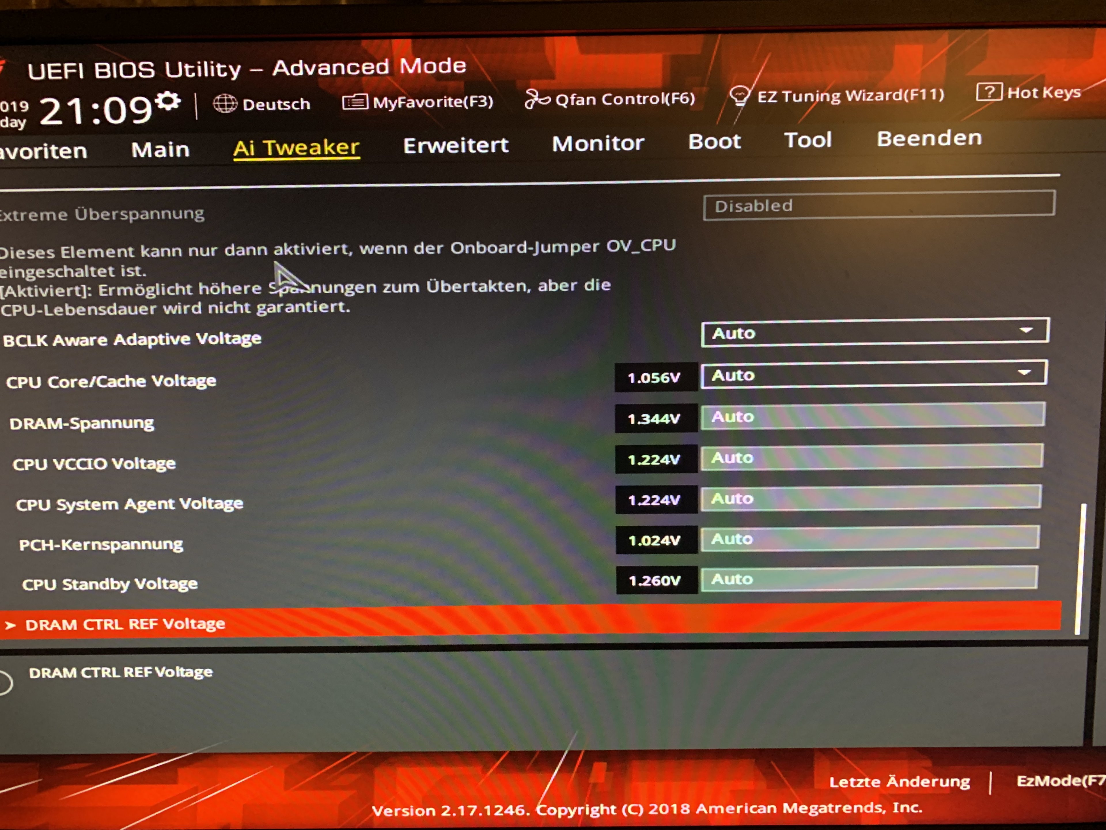

0-8-15 User schrieb:
Zu viel Spannung auf der CPU? AVX Offset zu gering gewählt?
Hier mal Anbei ein Bild meiner aktuellen Spannungswerte....
kenne mic
771932
h noch nicht so sehr aus als das ich wüsste was zu viel oder zu wenig wäre....
