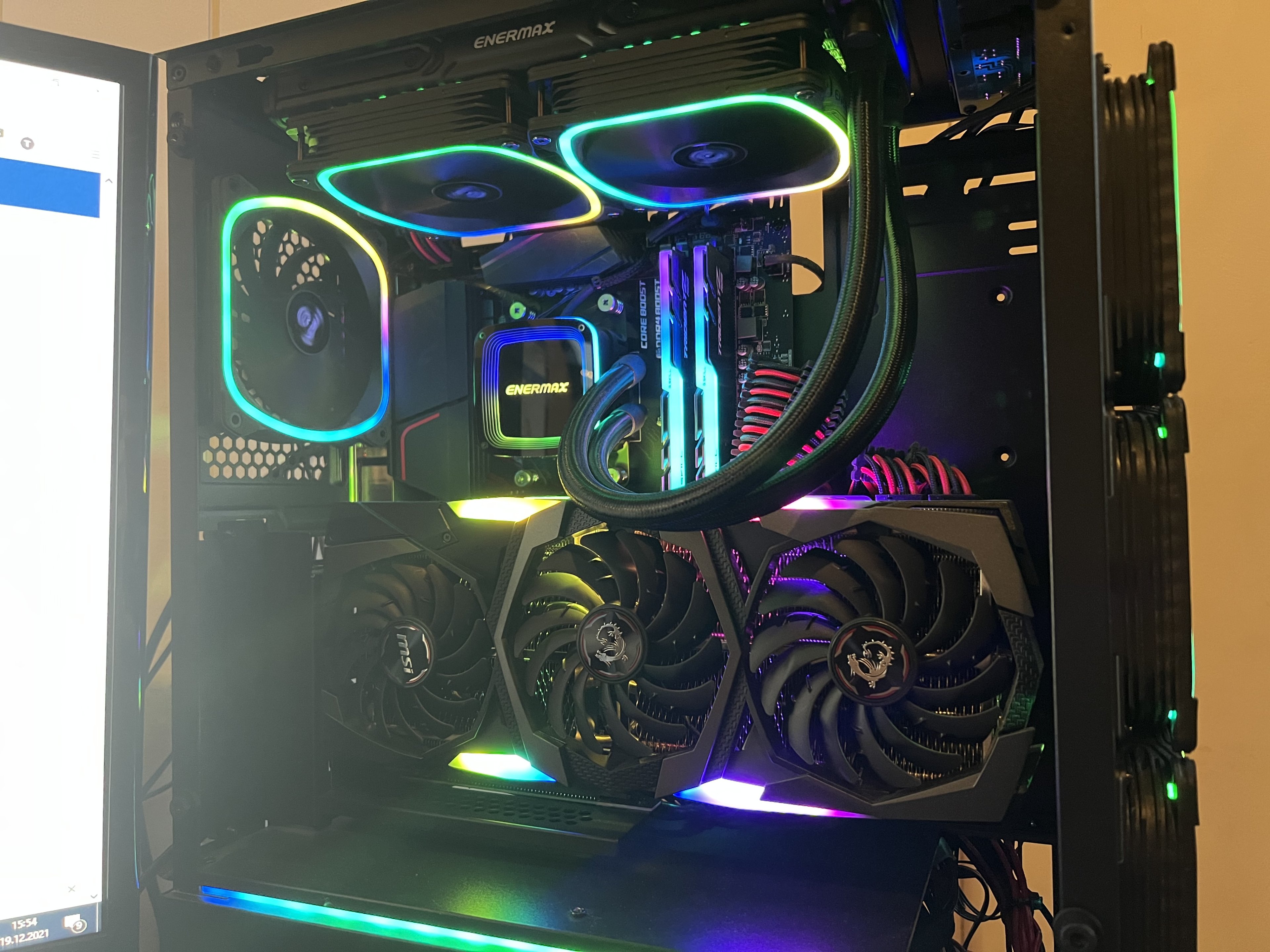

@umspannwerk wie ist sie verbaut? oben im Deckel oder wo?
Mach mal ein Bild vom PC, nicht dass die Pumpe Luft gezogen hat und trocken läuft weil der Radiator unterhalb der Pumpe eingebaut wurde?
