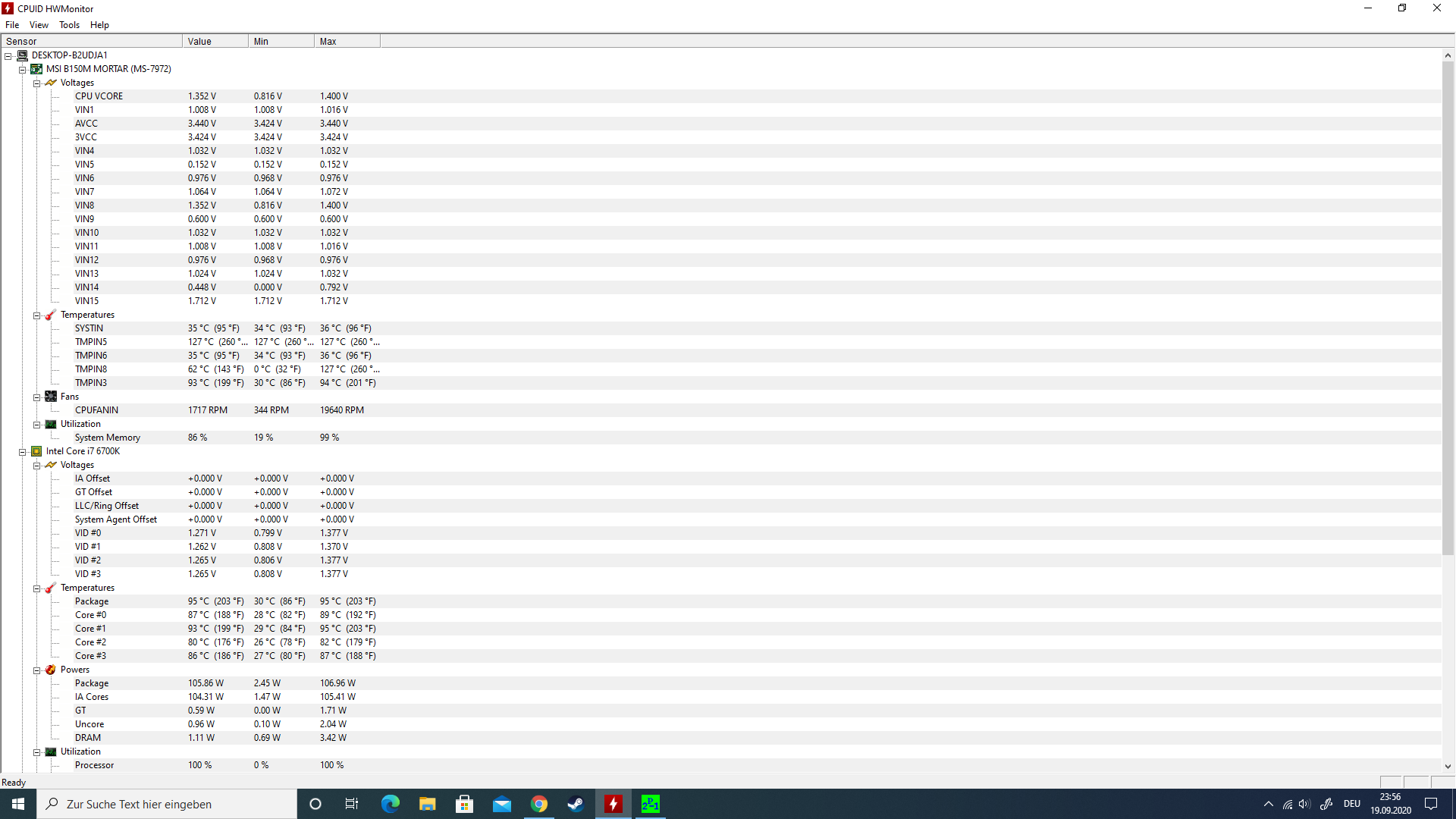

hatte heute also den i7 eingebaut und dachte, lässt mal prime95 laufen und schaust ob alles läuft. dazu hatte ich nebenbei hwmonitor am laufen.
habe dann nach 10 min aber feststellen müssen, das der i7 nach ner gewissen zeit bis auf 97!! grad hochgeht. als Lüfter hab ich den be quit shadowrock 2. Wärmeleitpaste etc hab ich natürlich alles bei der Montage mit draufgemacht. nun ist meine frage ob die
Temperatur unter Nutzung der igpu und prime95 normal ist? falls es hilft kann ich auch gerne mal Bilder von hwmonitor mit anhängen. im übrigen benutze ich ein MSI b150m Mortar Mainboard, falls das was zur Sache tut.

hey, schonmal danke für die ganzen antworten. der Lüfter ist fest angezogen und Wärmeleitpaste is wie immer. wechsle auch für freunde öfter mal die wlp und hatte noch nie ein Problem. Gehäusebelüftung ist weniger das ding, da ich das Seitenfenster komplett weg hab. der lüfter ist so eingestellt, das er bei 76 grad auf 100% aufdreht. anbei hänge ich mal die Ergebnisse von hw monitor an, die hab ich eben gemacht.

Sicher, dass die Sensoren es auch richtig ablesen? Die 20k Umdrehungen bei deinem Lüfter würden mir auch zu denken geben
diese zwei Werte mit 127°C sind evtl nicht gesund, ich würde den HWinfo benutzen der zeigt dir vielleicht genauer an was da so heiß wird
Ist im Board automatisches Übertakten oä eingestellt?
1.377V sehen mir ein wenig viel aus. Daher die hohen Temps.
Der Spitzenverbrauch von 105.41 Watt ist somit auch nicht ohne.
PS: (zum Vergleich) Der i7 3770 hier verbraucht bei 4.2GHz ca. 55 Watt.

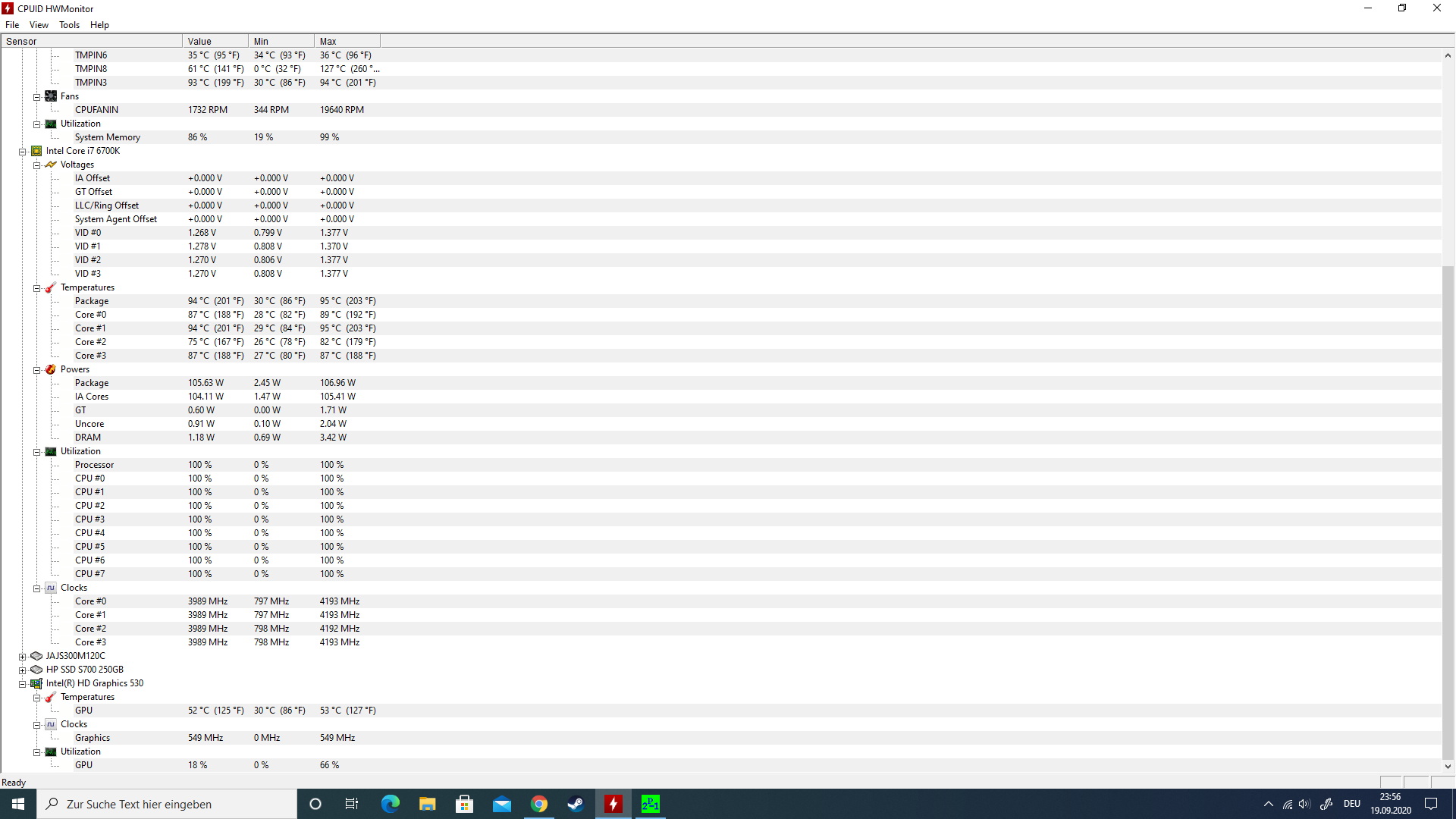

das hatte ich mir auch schon gedacht, kenne mich mit oc und sowas leider überhaupt nicht aus, deshalb dachte ich das sei normal. wie überprüfe ich das den am besten? im bios war ich schon, da steht alles auf auto. sieht man evtl hier was?
lg :D

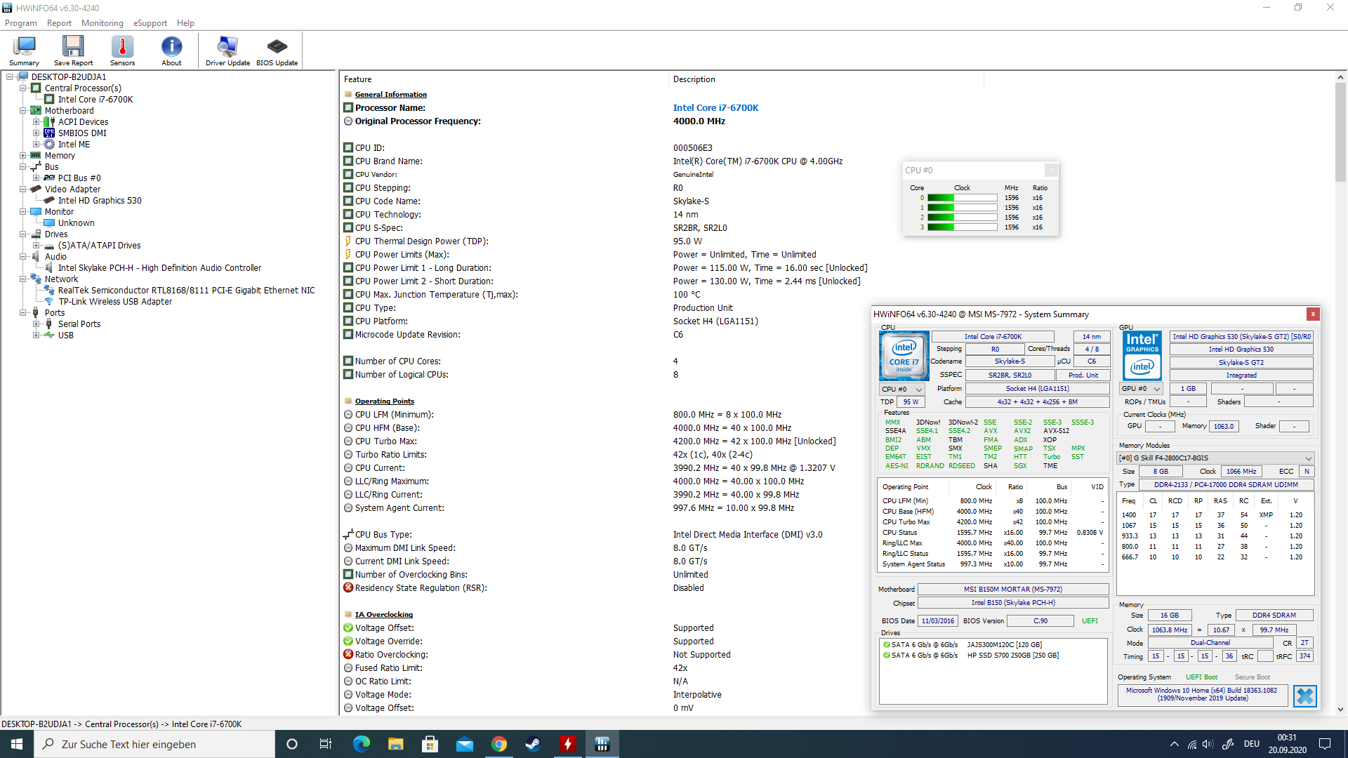

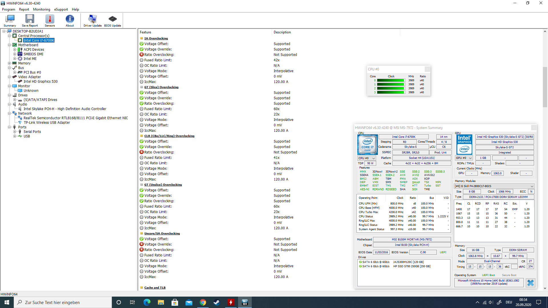

Neustart, bzw. BIOS Update/Reset. Letzteres könnte auch potenziell dein Problem beheben, da HWInfo darauf hindeutet, dass das Powerlimit vollständig deaktiviert ist - wobei ich seit Haswell keinen Intel-Prozessor mehr in einem Desktop hatte und somit nicht genau weiß, welche Infos da korrekt sind.

Gar nicht. Ohne aufwendig zu messen ob die Werte auch passen zumindest ;). Bei 127°C kann man sich recht sicher sein dass ein Fehler vorliegt, da dies bei einem 8-Bit Wert mit Vorzeichen der Maximalwert ist.
Was du machen kannst ist HWMonitor schließen, HWInfo neu starten und oben auf Sensors klicken. Wenn die Werte dann immer noch so hoch sind wird es schwierig.
Bei der Temperatur hatte ich schon Fälle wie CPU ist auf Board A mit großem Kühler 20°C wärmer als auf Board B mit Boxed-Kühler (selbe CPU, nicht nur selbes Modell) ausgelesen wurde. Wenn du nur bei Prime in den Throttle-Modus kommst würde ich jedoch nichts unternehmen - die nicht verlöteten K-CPUs von Intel werden halt einfach warm...
also die bios Batterie hatte ich schon für nen Moment rausgenommen und neu rein gemacht falls du das meinst. was bedeutet den Powerlimit vollständig deaktiviert?

alles klar, habe das hwinfo Sensor Programm geöffnet und starte nochmal die Tests, melde mich dann gleich nochmal zurück :D
1,35-1,40V vcore sind unnötig viel für default Takt. 1,25V max sollten dafür wohl genügen. Je niedriger, um so proportional niedrigere Temperatur, sofern Kühler und WLP halbwegs ok sind.
Idletemperaturen ohne Last wären sonst auch mal interessant gewesen.
PS
Hohe Temperatur bei prime wirst du immer bei niedrigen FFTs haben(max bei 8K). Im realen Betrieb wirst du die nicht erreichen. Siehst du ja auch beim Temperaturabfall, wenn prime zu höheren FFTs wechselt.
Nur falls das jetzt das einzige Szenario ist, wo du dir Sorgen wegen der Temperatur machst und sonst erst mal generell kein Problem(Temperaturthrottling, Abstürze, bluescreens etc.) hast.
Bleibt aber trotzdem prinzipiell dabei, dass unnötige hohe vcore unnötig proportional höhere Temperaturen erzeugt.

iGPU bei 53°C aber die Cores bei 90+ °C ....
und bei HWinfo die Sensoren nicht gepostet.... schade eigentlich .
Immerhin Idle 30°C, war wohl ein "kompletter" Stresstest. System Memory 99%... ;)
