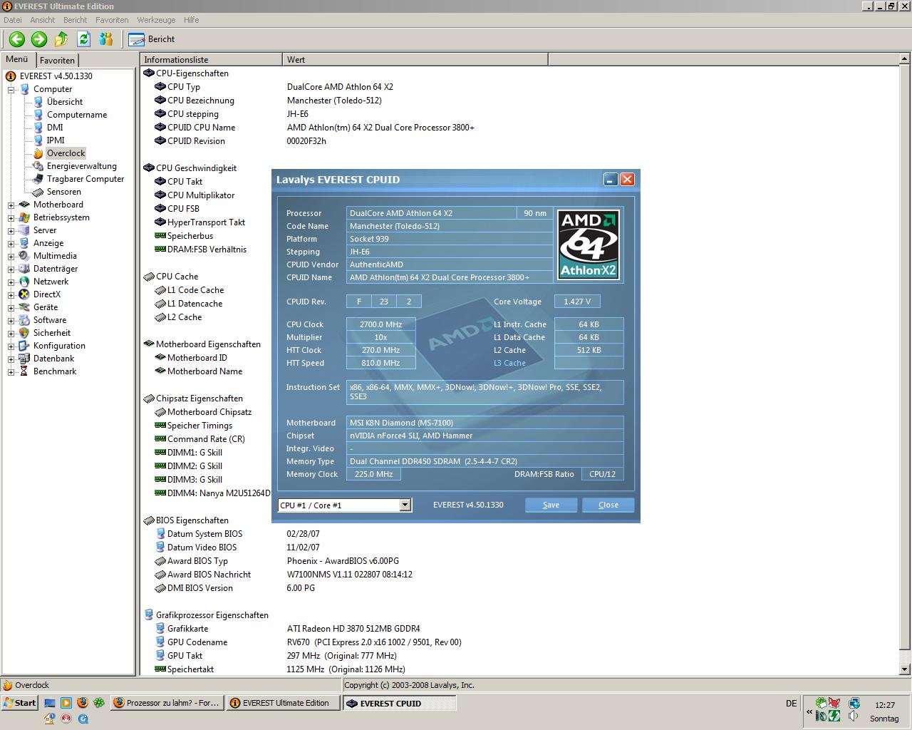

mh also cpu wird nicht zu warm sind maximal 50° Kerntemp ;)
und der 5000+am2 hat auch nur 512mb cache also kann es teorethisch am speicher oder ht takt liegen?
kann ja nochmal durchlaufen lassen und dann schreibe ich die einzelnen werte rein evtl kannst/könnt du/ihr damit dann mehr anfangen?

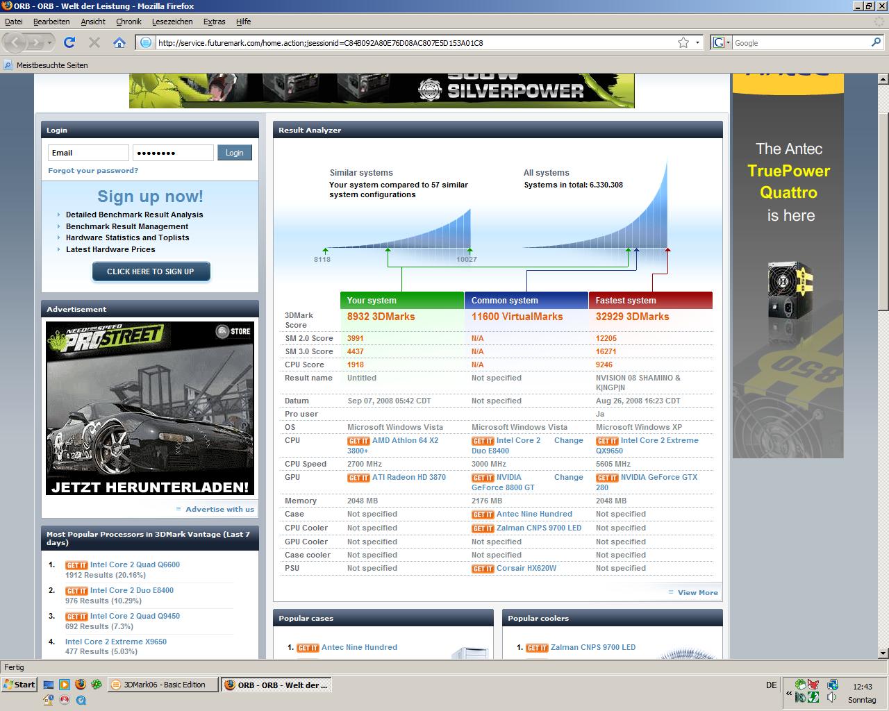

edit: hier die einzelnen werte

Heino1988 schrieb:
ne es geht mir eigentlich nur darum das ein eigentlich gleicher pc wie oben geschrieben 2000punkte mehr hat obwohl mein system "eigentlich" genau so schnell sein müsste ;)
Punkte sind nicht aussage kräftig da sie im Bezug zur Spieleleistung nichts aussagen.
befindet sich spiel im GPU limit, und macht man eine schnellere CPU rein kriegt man mehr Punkte.
Läuft das Spiel dadurch besser? nein somit taugen Punkte schon mal nicht.
also deine temps sind i.O.
wird definitiv am 512kb cache pro kern liegen.
macht halt bei games nicht soviel aus wie bei benches.
ein freund von mir hat nen 4200´er / gleiche generation
auch mit 512kb cache u. der hat fast den gleichen cpu-wert.
