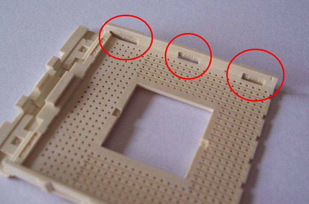

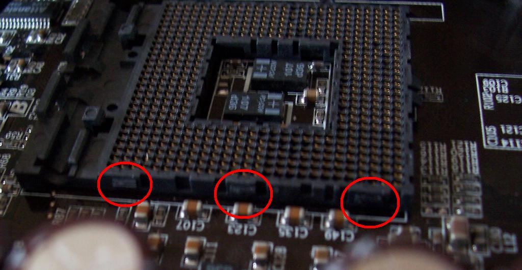

So, ich hab den Sockel nun mit dem Schraubendreher geöffnet.
Bild1) Den Schraubendreher in den Rillen angesetzt (gelbe Kreise) und nach links bzw. rechts abgedrückt.
Bild2) Wie man sieht, hat der schwarze Prozessorsockel ein paar Nasen seitlich (rote Kreise)
Bild3) Diese Nasen greifen in die Rillen des weißen Prozessorschlittens (rote Kreise)
Lässt sich recht einfach öffnen und auch wieder zusammenbauen. Der Hebel macht auch keine Probleme.
