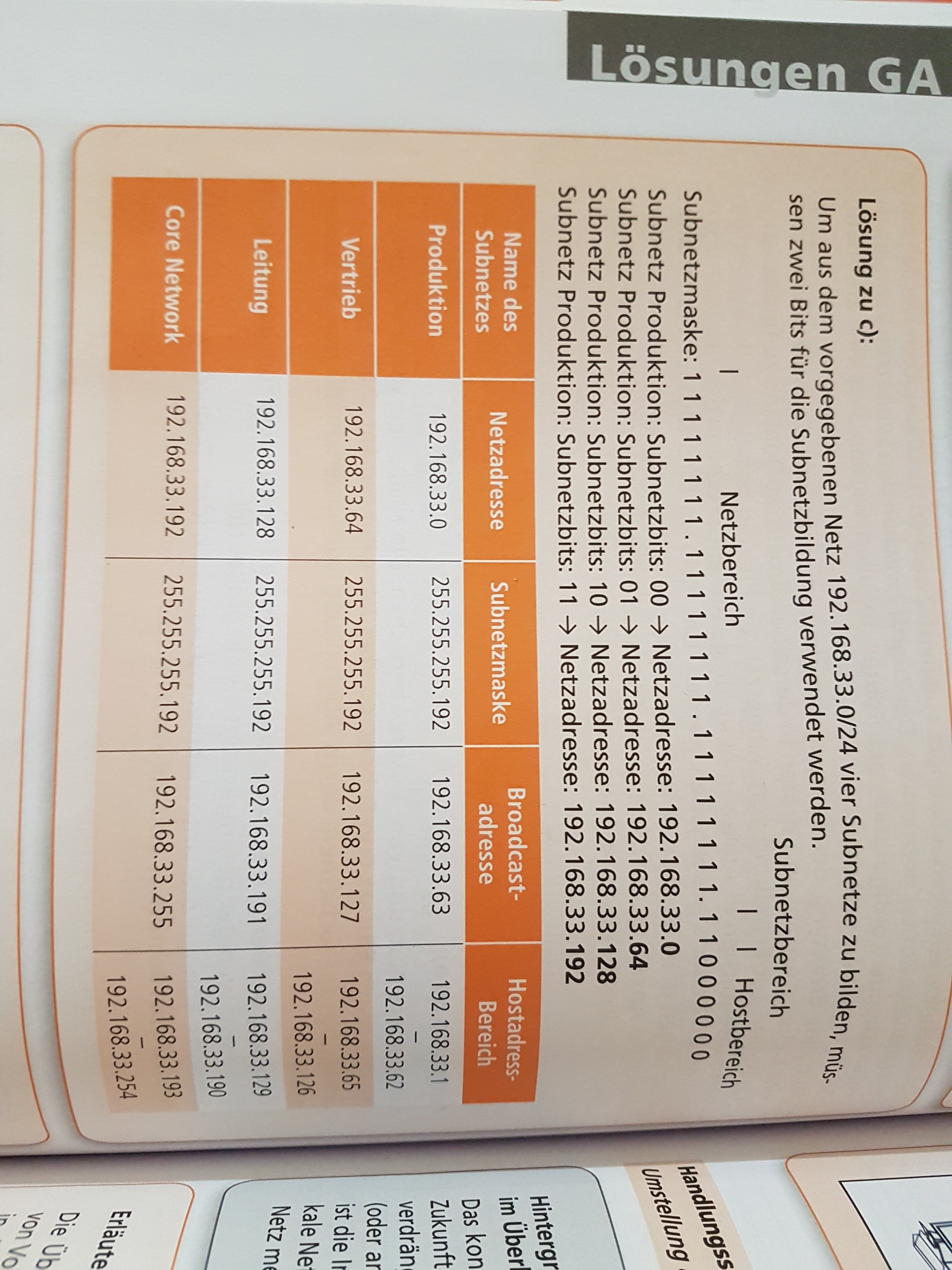

Hallo zusammen. Ich bin gerade dabei das Buch zur Prüfungsvorbereitung durch zu ackern. Leider erschließt sich mir eine Aufgabe nicht.
Ich habe ein Bild gemacht sowie ein Bild der Lösung.
In der Lösung wird die ip 192.168.33 angegeben. WIe kommt man darauf? In der Aufgabe sind schließlich adressen mit 172.16.0.0
Wäre nett wenn mir einer von euch helfen könnte.

Das scheint wohl eine Aufgabe mit 3 Punkten zu sein. Du zeigst hier Aufgabe B das von A Abhängig ist (was du nicht zeigst) und willst Aufgabe B mit einer Lösung vergleichen die zu Aufgabe C gehört.
Ich glaub du hast da was stark verdreht :p
Wie lautet denn der Teil a der Aufgabe? Du zeigst hier nur "zusammenhanglos" b und c ....
1. Kannst du bitte die Fotos drehen bevor du sie hier postest? Man kann sie im Popup leider nicht drehen und muss sie sich stattdessen runterladen und dann lokal drehen - das nervt
2. Wie @Jokeboy und @d2boxSteve schon angemerkt haben ist die Aufgabe unvollständig. Genau genommen postest du sogar ein Foto der Aufgabe B, aber die Lösung zu C?!?
Reaktionen: snaxilian und rocketworm
Ich glaube langsam die haben bei der zusammensetzung des Buches einen Fehler gemacht.
AUfgabe a war die Frage nach VLSM. Da steht in der Antwort was ganz anderes. so ein mist

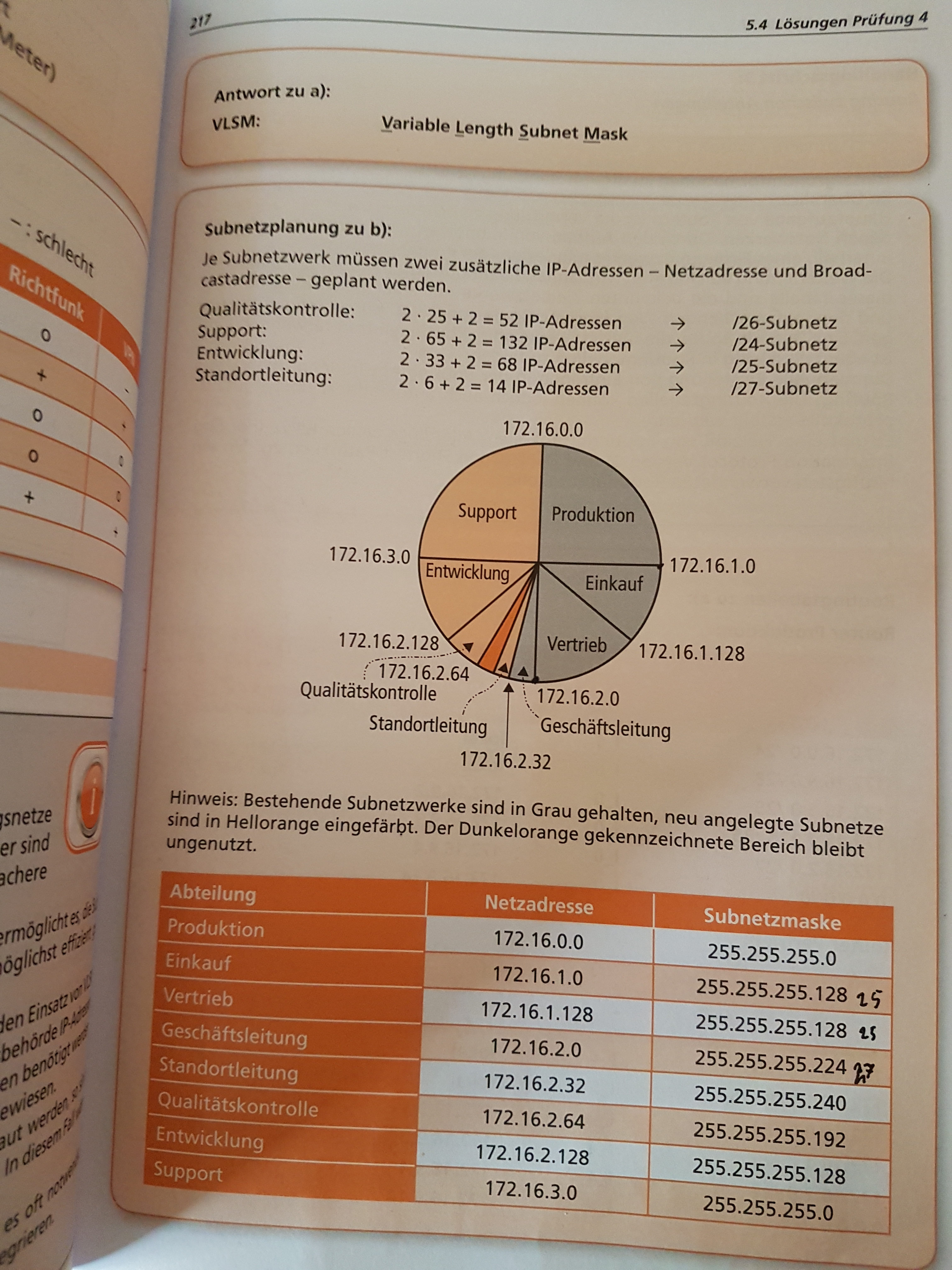

Was mir nicht klar ist, in der Aufgabenstellung wird ja nicht geschrieben wieviel Plätze durch produktion, einkauf vertrieb etc belegt sind. In der Lösung werden diese grau dargestellt. Die 172.16.2.32 ist das Ende der bestehenden bzw. belegten Subnetze. Doch wie kommen die darauf
Darauf kommen die über die Subnetzmaske. Du musst dabei binär denken.
Die Anzahl der Arbeitsplätze in den Subnetzen Produktion, Einkauf, Vertrieb und Geschäftsleitung ist gemäß der Aufgabenstellung auch irrelevant, weil es nur um die neu hinzugefügten Subnetze Qualitätskontrolle, Support, Entwicklung und Standortleitung geht. Deswegen bleiben die ersten Subnetze in der Lösung auch so wie sie sind und sind quasi ausgegraut, weil sie für die Lösung eher wenig interessant sind bzw. nur den Rahmen vorgeben ab wo du mit den neuen Subnetzen beginnen sollst.
*edit
Das Ende der bestehenden Subnetze ist im übrigen 172.16.2.31 und ergibt sich aus der letzten Adresse aka Broadcastadresse des letzten Subnetz (Geschäftsleitung)

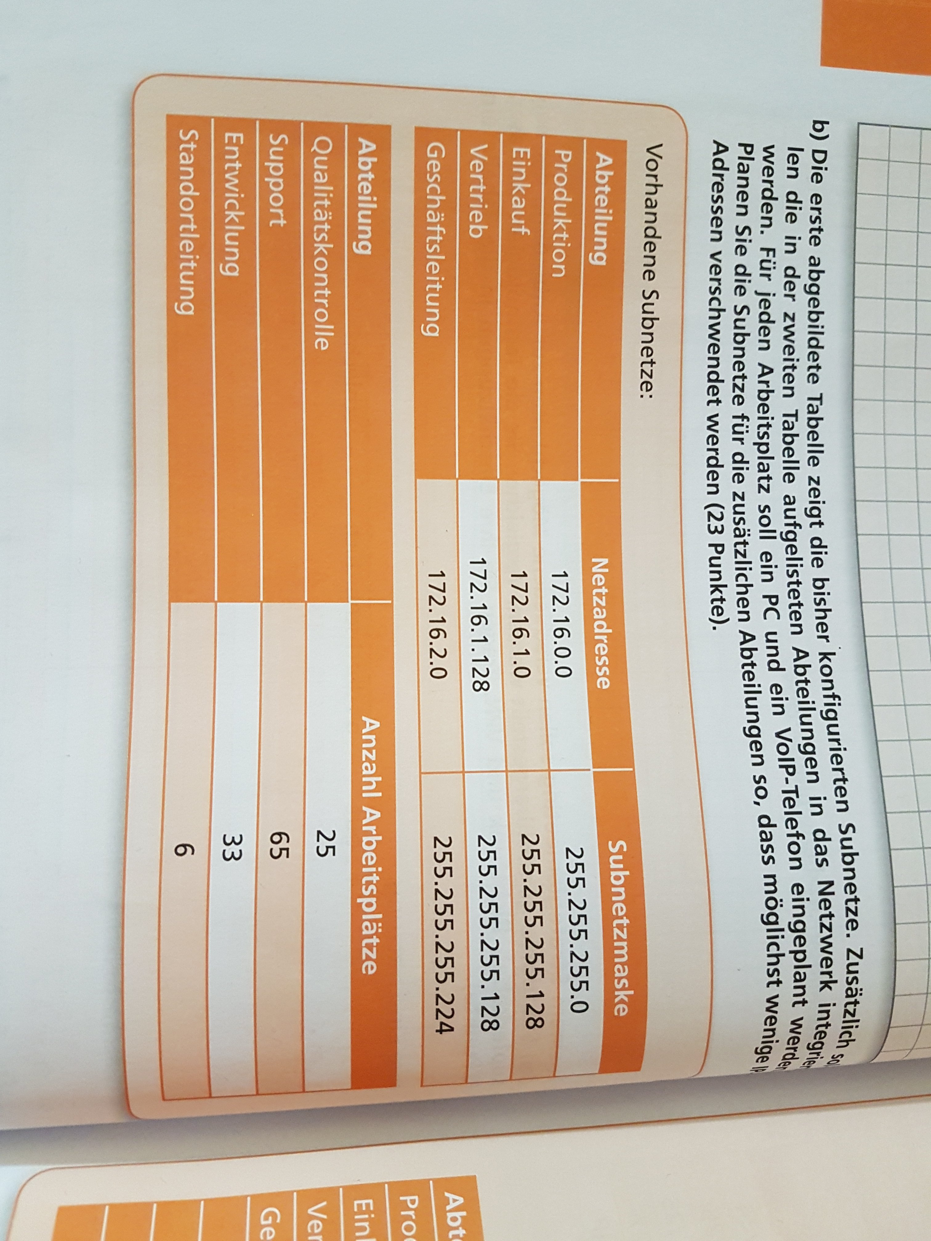

Im allerersten Screenshot, erste Tabelle stehen doch die Netzadressen + Subnetmasken, damit weisste doch wieviel Platz dort ist, ergo wieviele dort sitzen?
Ah, jetzt leuchtet es mir ein

Das bringt mich nicht weiter, da ich bei der Standortleitung nicht weiß wie man auf die subnetzmaske 255.255.255.240 kommt
schließlich habe ich bei der Sl ein/27 SUbnetz was meiner Rechnung nach 224 ergibt
Da tippe ich eher auf einen Druckfehler... Denn der Bereich Standortleitung benötigt ja genau 14 Adressen inkl. Net und Broadcast und mit einem /28er Netz und damit .240 als letztes Oktett wäre dies umsetzbar und hast noch zwei Adressen frei.
Gewöhne dich dran, idR ist jedes Jahr mindestens ein Druckfehler, Zahlendreher etc in den Prüfungen. Fällt es vorher auf, werden die Prüfer dies zu Beginn der Prüfung sagen.
Fällt es nachträglich auf und ist gravierend, wird die Aufgabe gestrichen und nicht gewertet. Für alles dazwischen gilt: Begründe deine ggf. abweichende Lösung. Wenn den Prüfern bei der Korrektur dies dann einleuchtet und den Fehler in der Aufgabe finden, bekommst die Punkte eigentlich auch wenn deine (korrekte) Lösung abweichend zur Musterlösung ist.
In dem konkreten Beispiel würde ich als Untermauerung sogar das Tortendiagramm nehmen. Gemäß dem Diagram soll ja ein Bereich ungenutzt bleiben. Bei /27 wäre dort aber kein freier Bereich, nur mit /28 bleibt ein Subnet mit 16 Adressen inkl. Net & Broadcast frei.

ich dachte ich hätte die kösung doch ist mir immer noch nicht klar wie ich aus der subnetzmaske 224 auf 31 hosts komme
:mad:
der logik halber gehe ich mal durch
produktion 16.0.0 subnetsmaske 255.0 sprich kompletter bereich verwendet
einkauf 172.16.1.0 subnetzmaske 255.128 sprich 128 adressen verwendet
Vertrieb 172.16.1.128nsubnetzmaske 255.128 sprcih die restlichen 128 adressen verwendet
Geschäftsleitung 172.16.2.0 Subnetz 255.224 würde doch bedeuten dass 224 adressen verwendet WURDEN und nur noch 31 offen sind?
oder wo ist da mein denkfehler?
