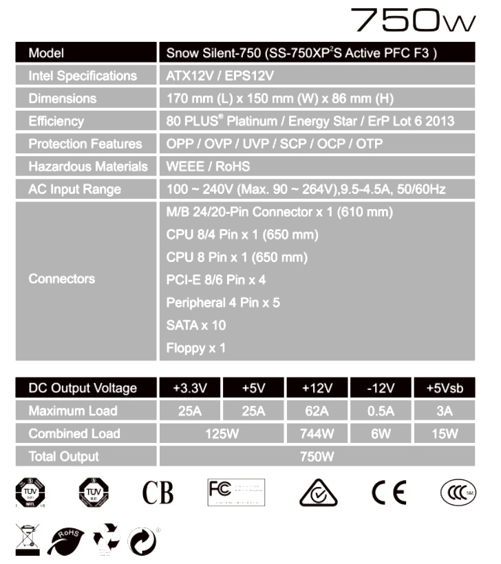

Hallo Freunde,
da sich das Problem bisher nicht lösen ließ, jetzt ein Test mit zweitem Netzteil:
Hier nochmal mein Problem:
Der Rechner lässt sich, seitdem ich ein Seasonic Netzteil eingebaut habe, über die Sleep-Taste der PS/2-Tastatur zwar in den Ruhezustand versetzen oder ausschalten, aber nicht wieder hochfahren.
Hochfahren kalt oder warm geht nur über den Powerknopf am Gehäuse (oder intern). Mit dem BeQuiet Netzteil ging das. Das stört, ich muss immer unter den Tisch greifen.
Testaufbau:
- Seasonic (Snow-Silent-750) bleibt eingebaut (HDD etc bleiben hier angeschlossen)
- BeQuiet (StraitPower 580) wird am Board mit 24p und 8p verkabelt
- das System läuft hoch aber kein Bild
- die Graka GTX970 wird auch an BeQuiet gekabelt
=> System läuft, Monitore auch, -> SSD an M.2 läuft, Daten-HDD läuft nicht.
Erkenntnis nebenbei:
Das Board steuert auch die Power der Graka sowie 12V Anschlüsse für die Platten etc. Da diese an verschiedenen Netzteilen hängen, geht das so nicht.
Test-Ergebnis:
==> System lässt sich über Tastatur runter- und hochfahren!! (mit BeQiet aber nicht mit Seasonic)
Also ist das ein Mangel des Seasonic Netzteils, welches anscheinend dem PS/2-Anschluss der Tastatur keinen Saft gibt zum Hochfahren! Wie das das Netzteil aber beeinflusst, da ja die gleichen Powerkabel an das Board gehen wie beim BeQuiet, verstehe ich nicht!
=> Kann einer mir das erklären?
Gruß Konrad

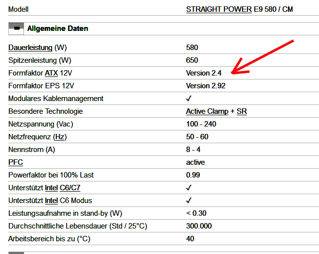

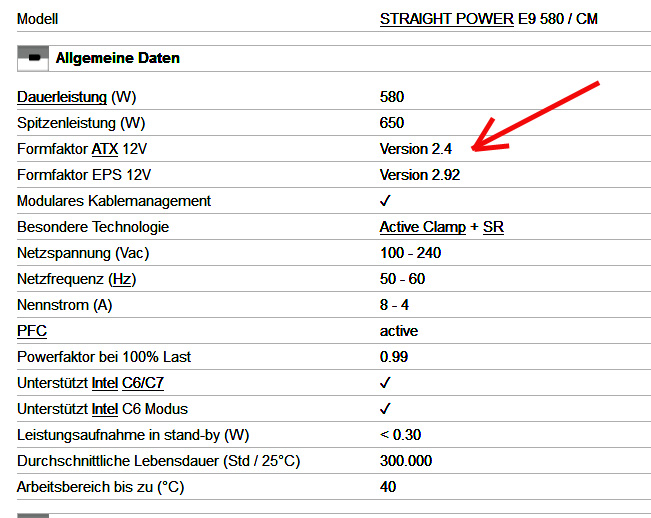

das Seasonic dürfte ATX 2.3 Standard sein, das BeQuiet hat ATX 2.4. Das ist ein kleiner, aber feiner Unterschied.
Ja frogger9

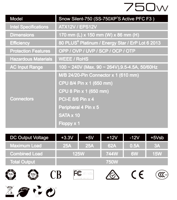

beim BeQuiet finde ich ATX 2.4, beim Seasonic finde ich das nirgends unter den Specs.
Unter dem ATX Standard 2.3 oder 2.4 finde ich keine Aussagen zu der von mit genutzten Funktion, Hochfahren von PS/2-Tastatur.
Was mich aber wundert, wenn es daran llegen sollte, dass ich diese Funktion immer schon also auch an uralten Netzteilen genutzt habe.
Es bleibt mir unklar, auch weil die technischen Funktionen nicht gerade selbsterklärend sind.
Jeder weitere Rat ist recht! Konrad

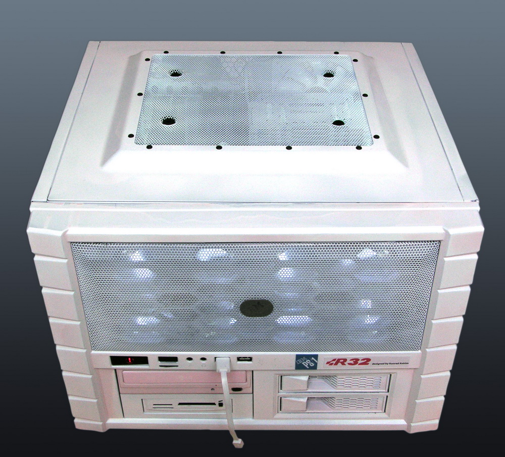

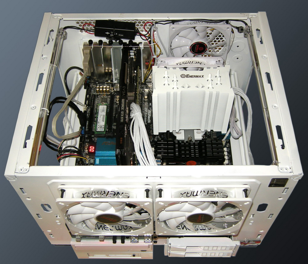

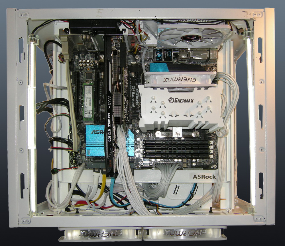

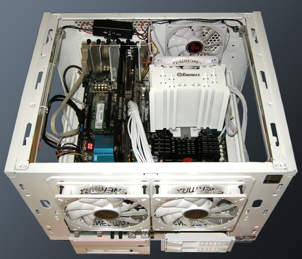

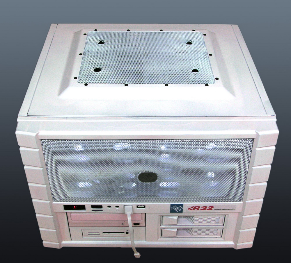

Anbei mein System, ich mag es nun mal in weiß, deshalb auch das Seasonic Snow! Ja gut, es gibt auch ein weißes Board von MSI, aber das geht mir dann zu weit, weil dort evtl. auch wieder Funktionen fehlen.

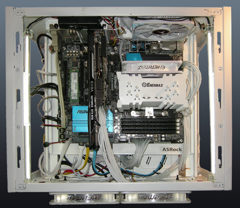

Wenn ich damit leben muss, ist das der Preis für Gefallsucht Das Bequiet ist schwarz mit schwarzen Kabeln, das Seasonic Snow ist weiß und dazu habe ich einen weißen Kabelsatz gekauft. Ich möchte diesen Rechner nunmal soweit wie möglich in weiß. Jeder Jeck ist anders, wie der Rheinländer sagt! Konrad

Inzwischen hat sich der Support von Seasonic gemeldet. Nachricht:
=> Es muss funktionieren und wenn die 5V nicht anliegen würden, würde das Netzteil gar nicht laufen. Sie empfehlen einen Tausch des Geräts.
Das beruhigt mich und ich suche weiter. Ich will erst mal die Kabel prüfen, ob da ein Kontaktproblem ist.
Seasonic soll mir die Steckerbelegung schicken, wo liegen die 5V an, an mehreren Leitungen? Welche 5V gehen an die PS/2 Buchse.. Ich muss doch prüfen, ob es nicht am weißen Kabelsatz von CableMod liegt??
