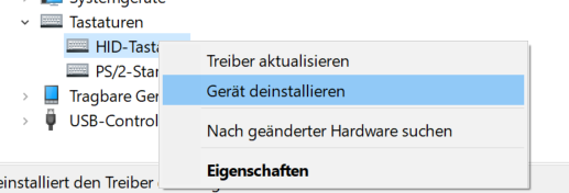

Bestehende (USB) Tastatur abstecken, im Geräte Manager deinstallieren, herunterfahren, PS/2 Tastatur anschließen und den PC starten. Danach sollte die Tastatur hoffentlich erkannt und automatisch installiert werden.
Hatte auch mal das Problem und das hat dann geholfen.

Hatte auch das Problem, daß die PS/2 Tastatur/Maus von WIN 10 nicht erkannt wird.
Meine Probemlösung: da die PS/2Tastatur/Maus ja nicht funktioniert, eine USB-Maus anstecken.
über Suchleiste"Bildschirmtastatur" einblenden und über diese dann "Regedit" aufrufen und starten.
  • HKEY_LOCAL_MACHINE
    • SYSTEM
      • CurrentControlSet
        • Services
          • i8042prt
          • - bei "Start" den Standard-Wert von "3" auf "1" ändern.
          • kompletten Neustart PC - ... einfach den Ausschaltknopf drücken- dann Tastatur und Maus anstecken und danach erfolgt Neustart mit Tastaturerkennung. Bei mir hat das dann dauerhaft funktioniert.
