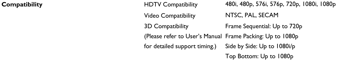

An den Spezifikationen des Beamers kann es nicht liegen. Selbst wenn das Signal noch analog wäre, könnte er damit umgehen:

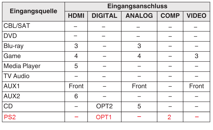

Der Eingang ist in der Eingangsmatrix korrekt zugewiesen:

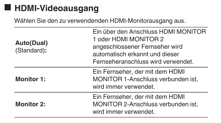

Egal auf welcher Einstellung die Option für den HDMI-Ausgang steht, ein Bild wird vom Beamer nicht angezeigt.

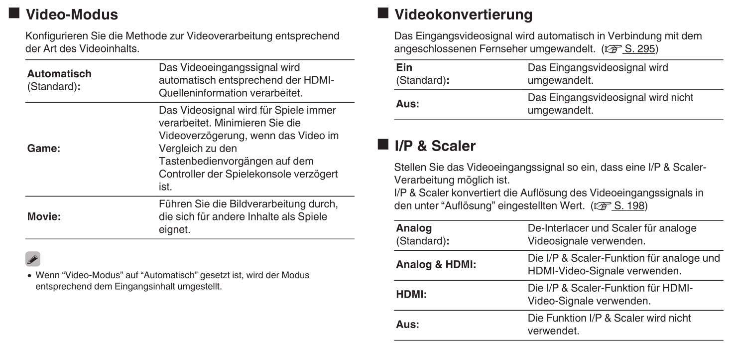

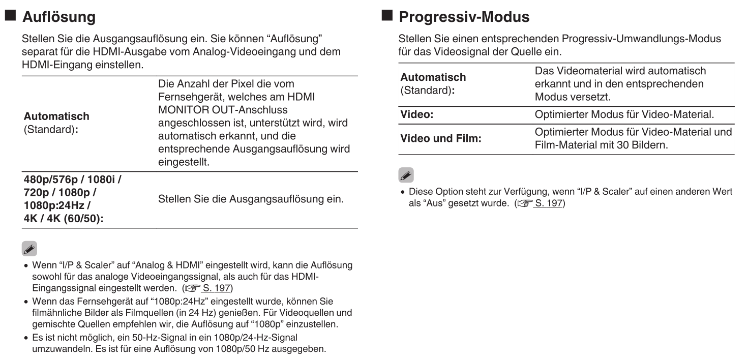

Auch die Optionen für die Konvertierung und den Interlaced/Progressive-Scaler bringen keine Besserung:

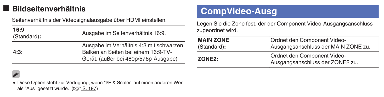

Ebenso die für Auflösung und Progressive-Mode:
oder die für das Bildseitenverhältnis bzw. die Zone des Komponenteneingangs:

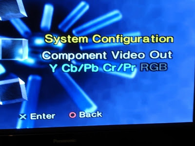

Zum Abschluß noch: Ja, die PS2 steht selbstverständlich auf Y Cb/Pb Cr/Pr:

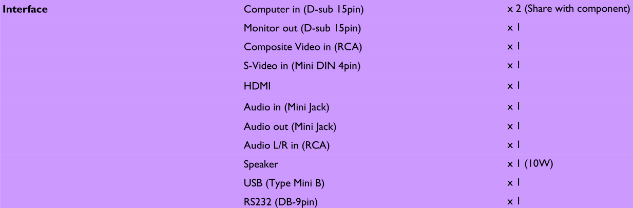

Der Beamer hat leider keinen Komponenteneingang, nur diese:
Haben sämtliche Möglichkeiten von 480 bis 1080 nacheinander durchprobiert, bei allen schwarzes Bild.

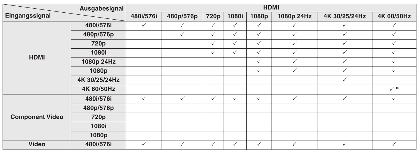

Unterstützt wird 480i als Eingang für die Komponente und Ausgabe via HDMI aber auf jedenFall:

Suno schrieb:
Kleiner Tipp: Die PS2 gibt das Bildsignal standardmäßig als YPbPr-Signal aus, was dafür sorgt, dass ihr lediglich ein schwarzes Bild erhaltet.
Die einzige andere Option in dem Menü der PS2, RGB, hatten wir auch durch. Die Geschichte mit dem blinden Bedienen kannten wir zum Glück schon davon, als ich im Frühjahr eine andere PS2 direkt via Komponente an meinen LG B6D versucht habe anzuschließen. https://www.computerbase.de/forum/threads/ps2-via-composite-an-lg-oled-55b6d.1863305/
