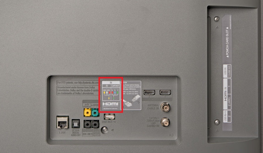

gestern mit ’nem Kumpel Retrozockerabend gemacht. Eine PS2 (ungechipte SCPH-30004 V4 „Fatty“ mit HDD und Netzwerkadapter) war dabei. Sie sollte an einen LG OLED 55B6D (geizhals) angeschlossen werden. Analoge Eingänge bietet der B6D in Form eines Composite/RCA/Cinch- und eines Komponenten/YPbPr-Eingangs:

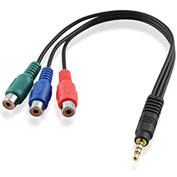

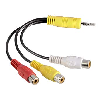

Im Bild ist das die gelbe (Composite) und die grüne (Component) Buchse. Es sind 3,5-mm-Klinkenbuchsen, in die ein vierpoliger kombinierter Klinkenstecker paßt. Dafür lagen dem Fernseher diese beiden Kabelpeitschen bei:
Da für die PS2 nur ein Kabel mit Composite vorhanden war, haben wir es erst mal damit probiert. Von der PS2 in die Peitsche, Peitsche in die gelbe Buchse des Fernsehers, am Fernseher als Quelle AV ausgewählt, PS2 eingeschaltet. Das typische Meeresrauschen vom PS2-Menü war zu hören, allerdings kein Bild zu sehen. Wir dachten zuerst, es läge daran, daß Videoausgabe der PS2 noch auf Komponente gestellt war. Nach mehrmaligem Probieren des Behebens dieses Problems im „Blindmodus“ ( ↓ ✕ ↓ ↓ ↓ ✕ → ✕ wie zum Beispiel hier demonstriert) stellte sich aber keine Änderung ein. Nur Ton, kein Bild.

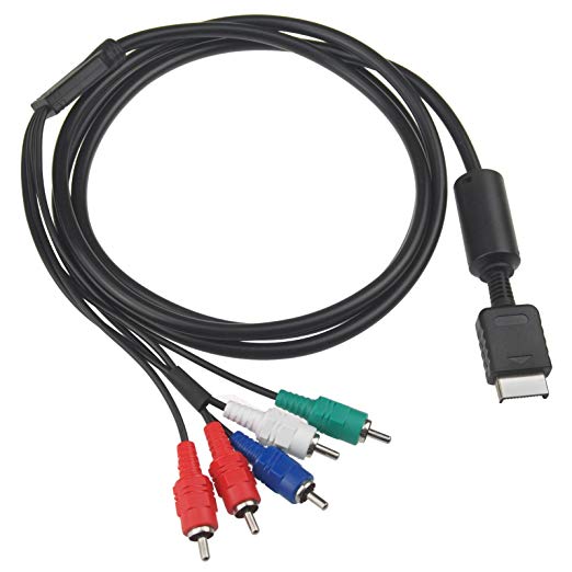

Ich frage mich nun, ob es überhaupt möglich ist, das Bild der PS2 nur über die Cinch-Eingänge in den B6D zu bekommen, oder ob ein Komponentenkabel wie dieses zwingend notwendig ist:
Wenn Komponentenkabel notwendig, wie überträgt man dann den Ton? Die Komponentenpeitsche hat ja nur Eingänge für die drei Farbsignale rot, grün und blau. Müssen Weiß und Rot vom linken/rechten Tonkanal dann zusätzlich in die Composite-Peitsche gesteckt und angeschlossen werden? Kann mir das nicht so recht vorstellen, zumal man im Menü des Fernsehers ja auch nur eine Quelle auswählen kann, AV oder Composite. Lustigerweise ist im Menü aber das AV mit 3× unterlegt und Composite mit 5×. Peitschen mit 5 × Komponente auf Klinke scheint es nicht zu geben.

Auch über das Kabel? Du siehst da doch fünf Stecker, drei sind fürs Bild und zwei ganz normal fürn Ton. Wär ziemlich dämlich wenn der TV keine Audioquelle zu dem Komponenteneingang zulassen würde. Wobei ich dir da natürlich keine Garantie geben kann, würd mich sogar ehrlich gesagt nicht wundern wenn das warum auch immer technisch nicht möglich ist. Hersteller denken halt nicht mit. Ich würd dir generell so nen RCA-HDMI Konverter empfehlen, hat dann im Vergleich zum Komponentensignal nicht die beste Qualität aber du hast sonst keine Probleme und kannst auch andere Konsolen anschließen
Das Composite-Signal ist 480i, das wird dein TV schlichtweg nicht können. Bei 480p siehts dann wohl wieder anders aus, das kriegst du aber mit den dir vorhandenen Kabel nicht hin. Dafür brauchste das Komponentenkabel. Hätte dein TV nen SCART-Anschluss könntest du darüber auch ein 480p Signal einspeisen von der Playse, hat er aber nicht. Und bezüglich des Komponentenkabels: Wenn du jemals vorhast PSX Spiele über die PS2 zu spielen und dir das Kabel kaufst haste da ebenso rein geschissen. Darüber werden PSX-Spiele nativ in 240p wiedergegeben was dein TV sicherlich auch nicht auf die Kette kriegt wenn der schon bei 480i die Grätsche macht

Kabel kam gestern an. Es funktioniert! Wie vermutet muß man tatsächlich die drei Komponentenkabel in die Komponentenkabelpeitsche stecken und die übrigen zwei (rot und weiß) für den Ton in die Compositekabelpeitsche, beide Kabelpeitschen dann gleichzeitig in die gelben und grünen Klinkeneingänge hinten am Fernseher und mit der Fernbedienung als Bildquelle Komponente5× auswählen.
