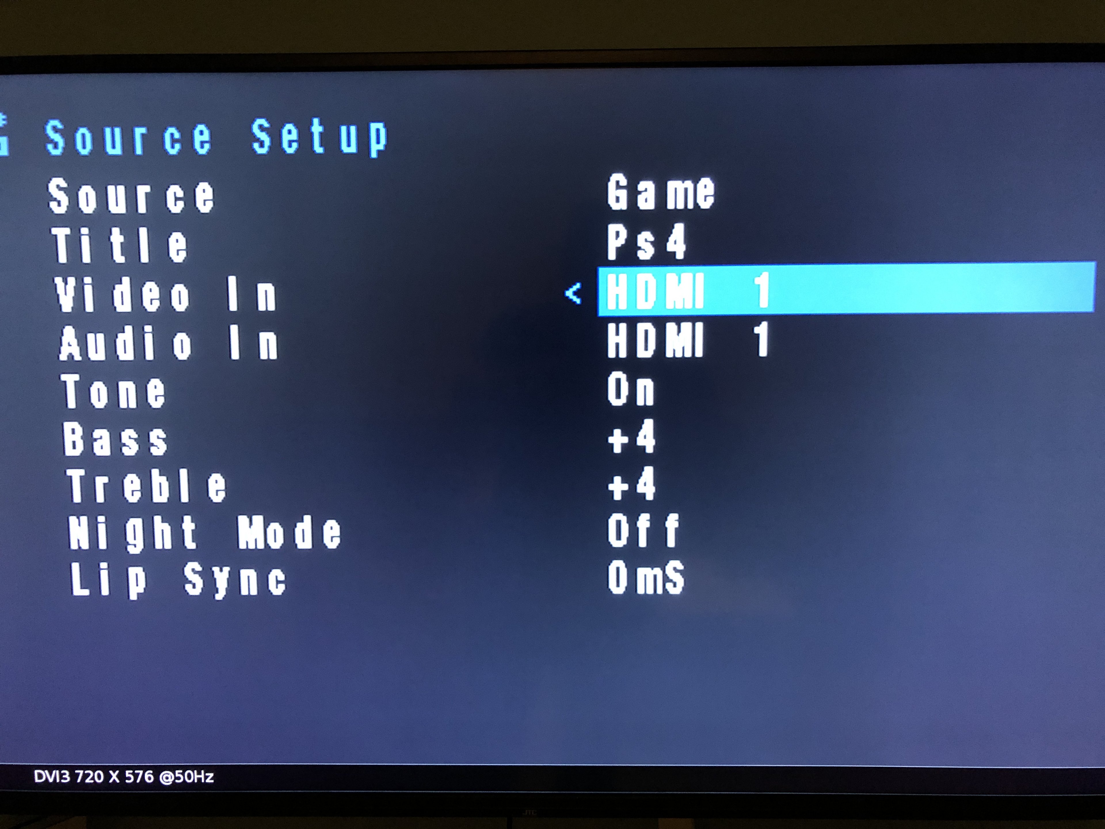

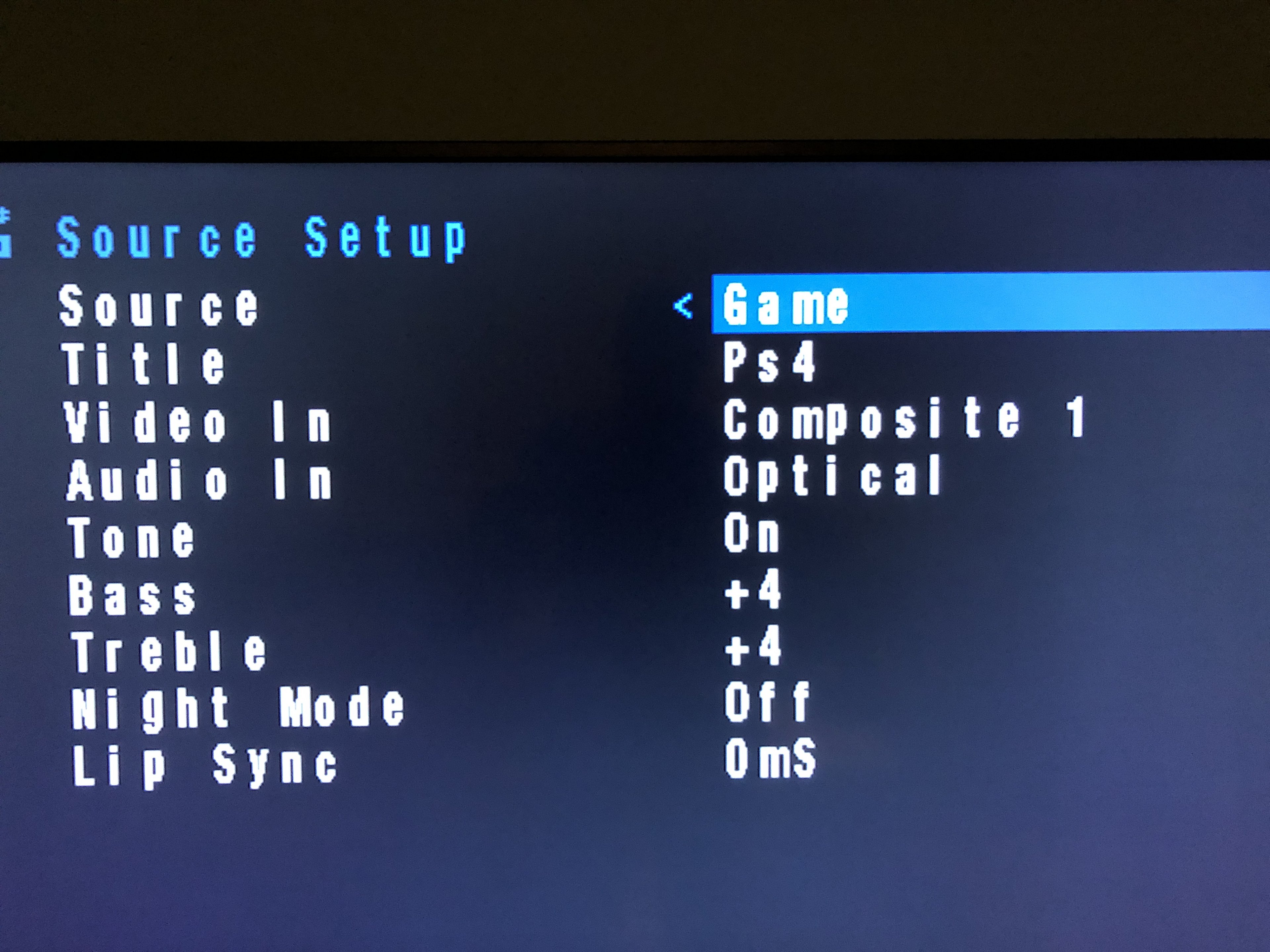

Ich bekomme Aber einfach nicht hin dass ich Ton und Bild gleichzeitig rausbekomme ! Entweder habe ich nur Bild ohne Ton - oder Ich habe Ton aber kein Bild..
beim Source Setup kann ich Video in und Audio in zwar umstellen aber wenn ich Audio in auf Optic einstelle, wechselt der Video in direkt auf Composite 1. (Bild kommt aber von HDMI 1)
Und wenn ich denn tauschen will und Stelle Video in auf HDMI1 schaltet sich automatisch das Audio auch auf HDMI 1.

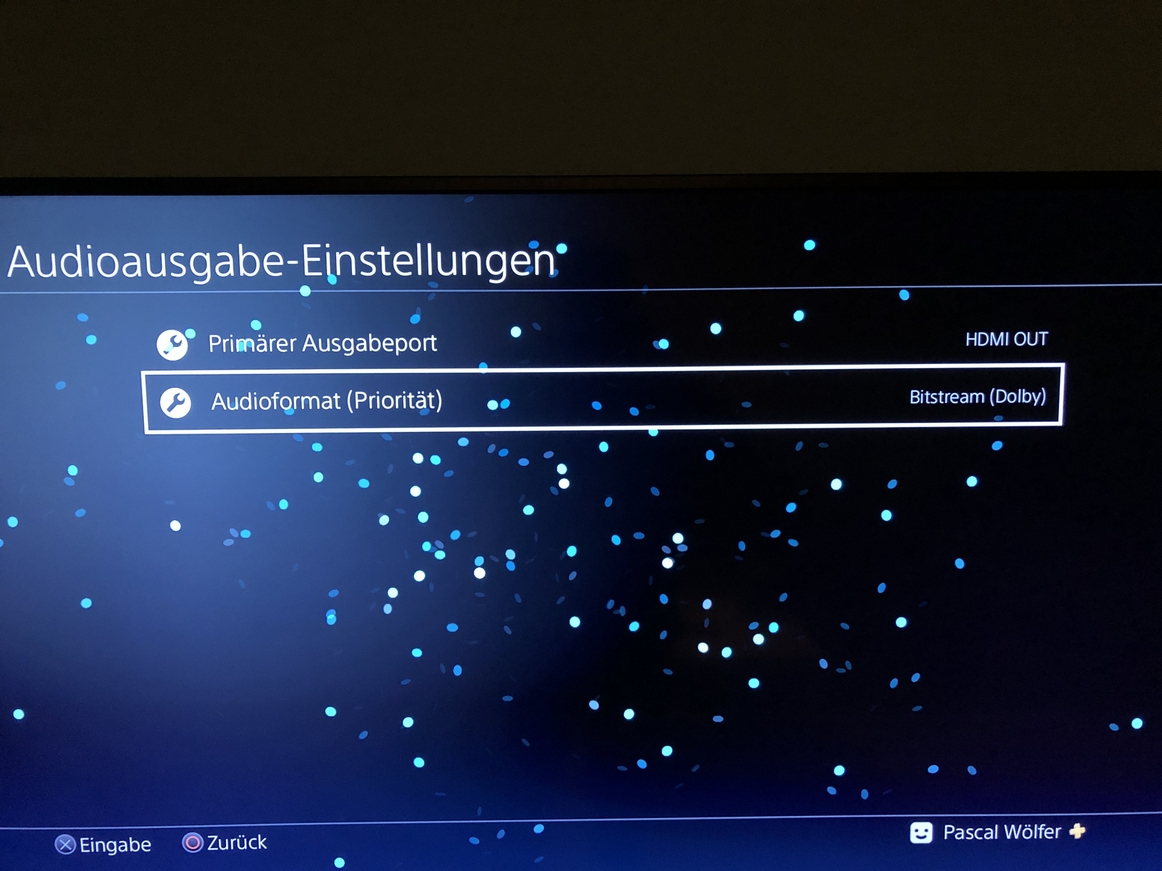

Ansonsten sind folgende Einstellungen notwendig:
PS4 -> HDMI OUT beim primären Ausgabeport in den Audio-Einstellungen.

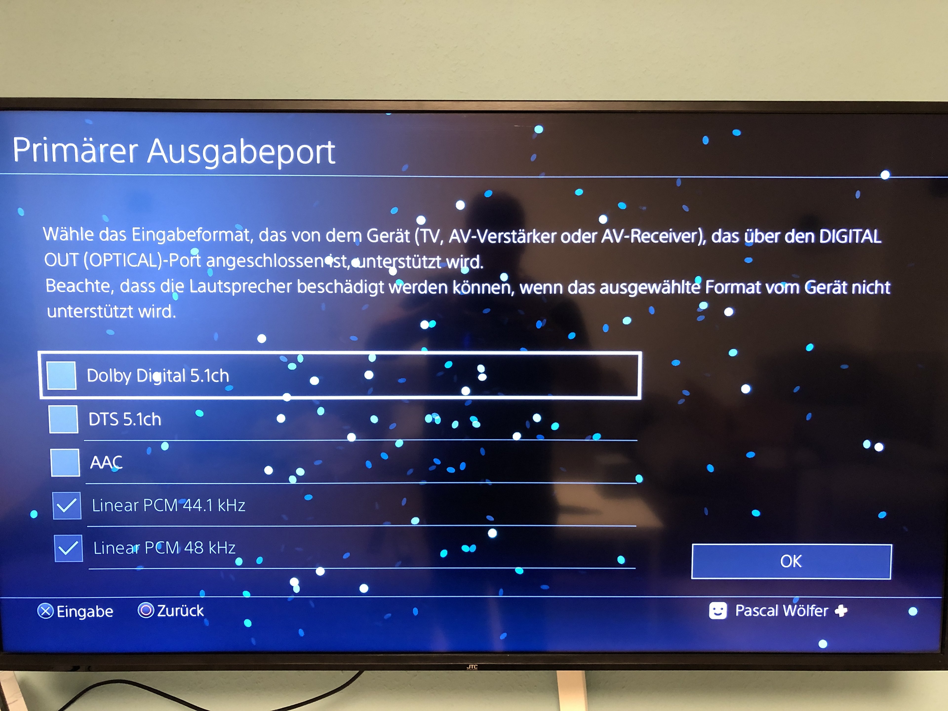

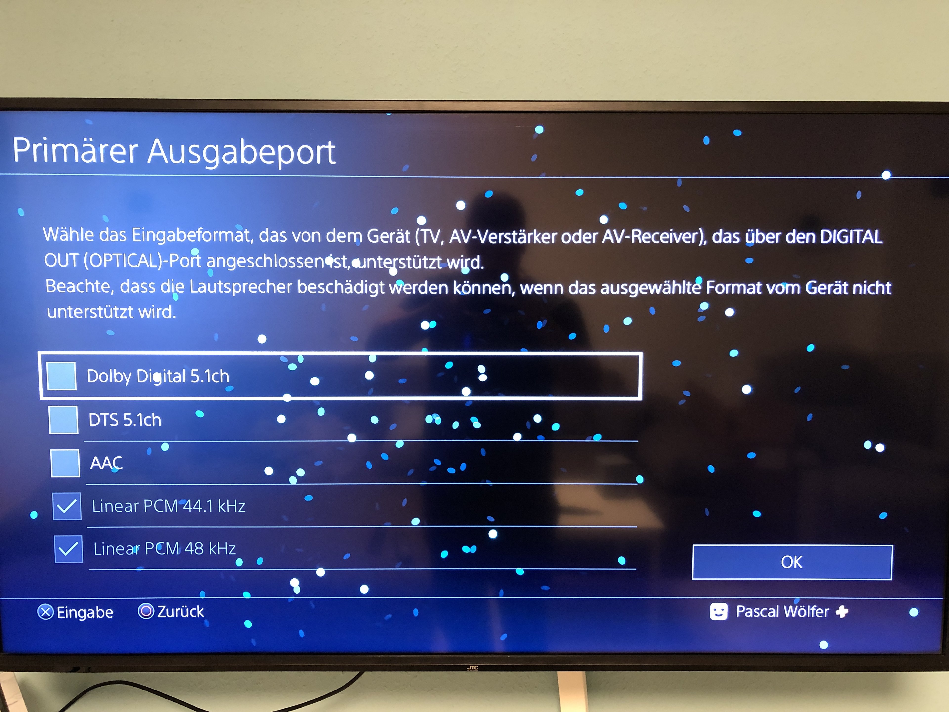

Ok hab es mal so Verbunden @DaRealDeal
Jedoch will die PS4 jetzt genauere Einstellungen, siehe Anhang
@pascal.wolf
Erstmal, bitte schwärze deinen vollen Namen in den Fotos.
Du kannst Du ruhig die beiden oberen Einstellungen vornehmen: DD 5.1ch und DTS 5.1ch. Das sollte ausreichen.
Meine PS4 Pro ist ebenfalls über HDMI mit dem TV-Gerät und über optisch mit dem AVR verbunden. Funktioniert einwandfrei.
