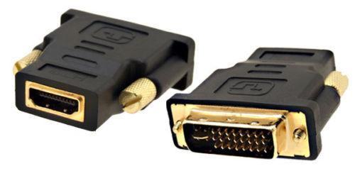

Welchen HDMI/DVI Adapter hast du denn genau geholt?
In welche Richtung funktioniert der Adapter? Von HDMI zu DVI oder DVI zu HDMI oder kann der beide Richtungen?
Der Monitor hat übrigens keine Ausgänge, sondern Eingänge. Du braucht da ein Adapter der von HDMI auf DVI geht.
Genau diesen Adapter habe ich mir geholt.
Und was steht auf der Verpackung in welche Richtung der übertragen kann?
Habe keine Verpackung hierzu.
Produktbezeichnung lautet:
HDMI 19Pin Buchse auf 24+1 pin Stecker-Adapter (Gold überzogen) (Schwarz) DVI
