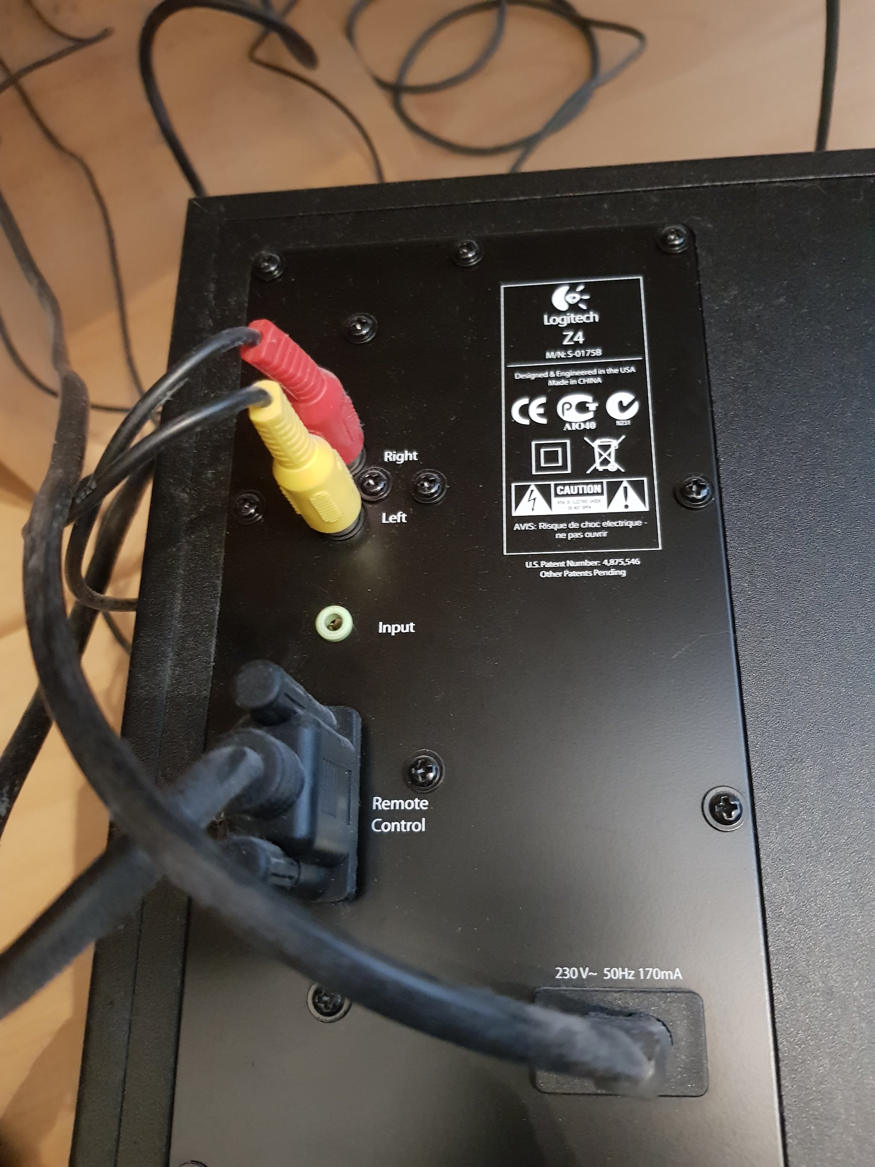

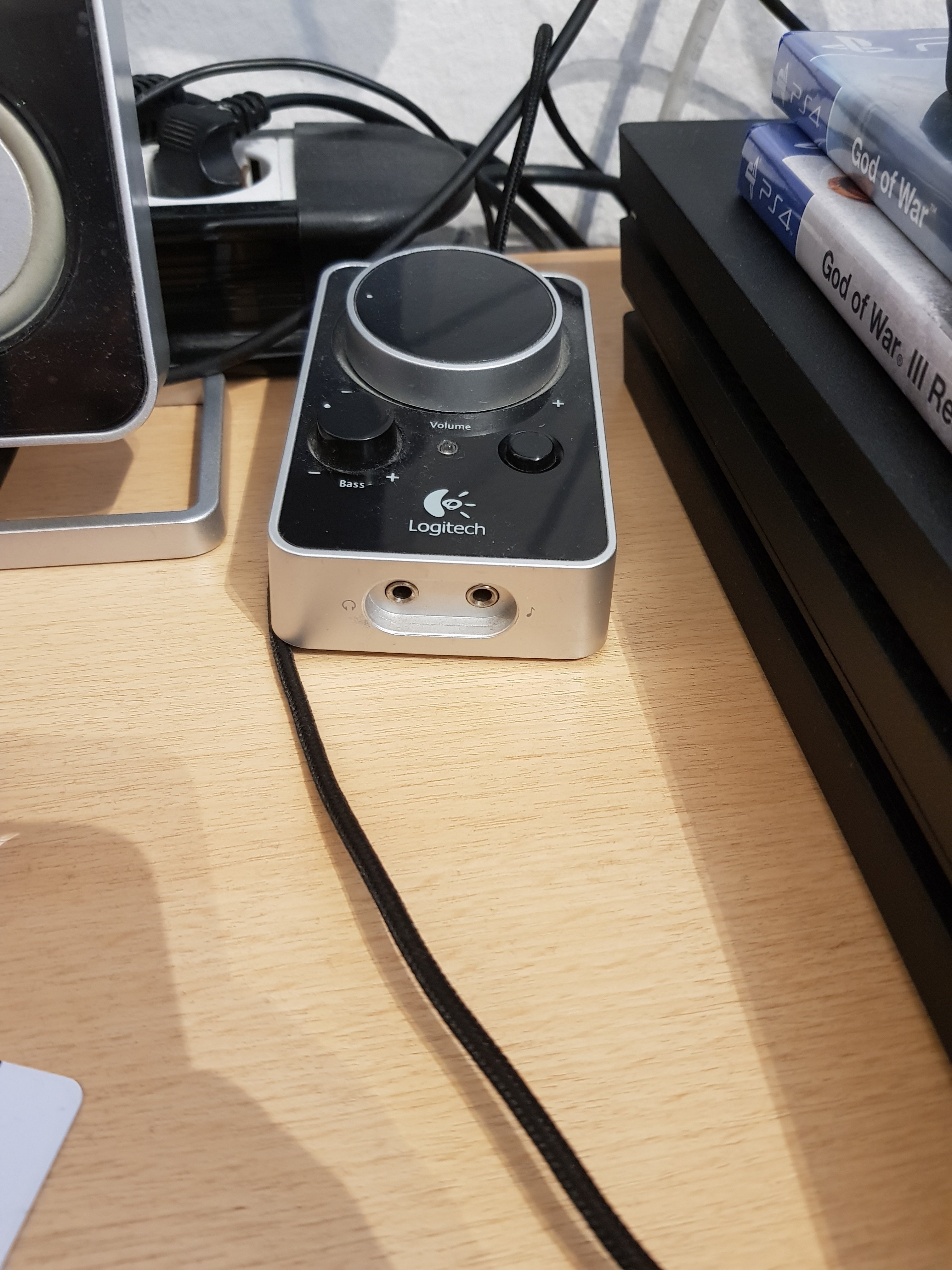

Und mit der Klinke kann ich doch dann in den Input, oder? Ist das richtig gedacht?
Oder geht das direkt nur an die Fernbedienung?

Klar, in den Input am Subwoofer. Es soll ja ein Signal eingespeist werden, das vom Monitor. Sonst wäre ja hier das Signal von der Soundkarte als Eingangssignal angeschlossen.
Das an der FB, kein Ahnung. Der Kopfhöreranschluss ist ein Ausgang. Um da etwas zu hören, muss aber erst unten am Input des Subwoofer etwas angeschlossen sein. Der andere Anschluss, kann Eingang oder Ausgang sein. Was sagt das Handbuch dazu?
Reaktionen: Promo81
Habe mir vorhin klinke Kabel geholt und am Subwoofer angeschlossen, es funktioniert ohne Probleme. Endlich funktioniert es so wie ich es mir vorgestellt habe :daumen:
