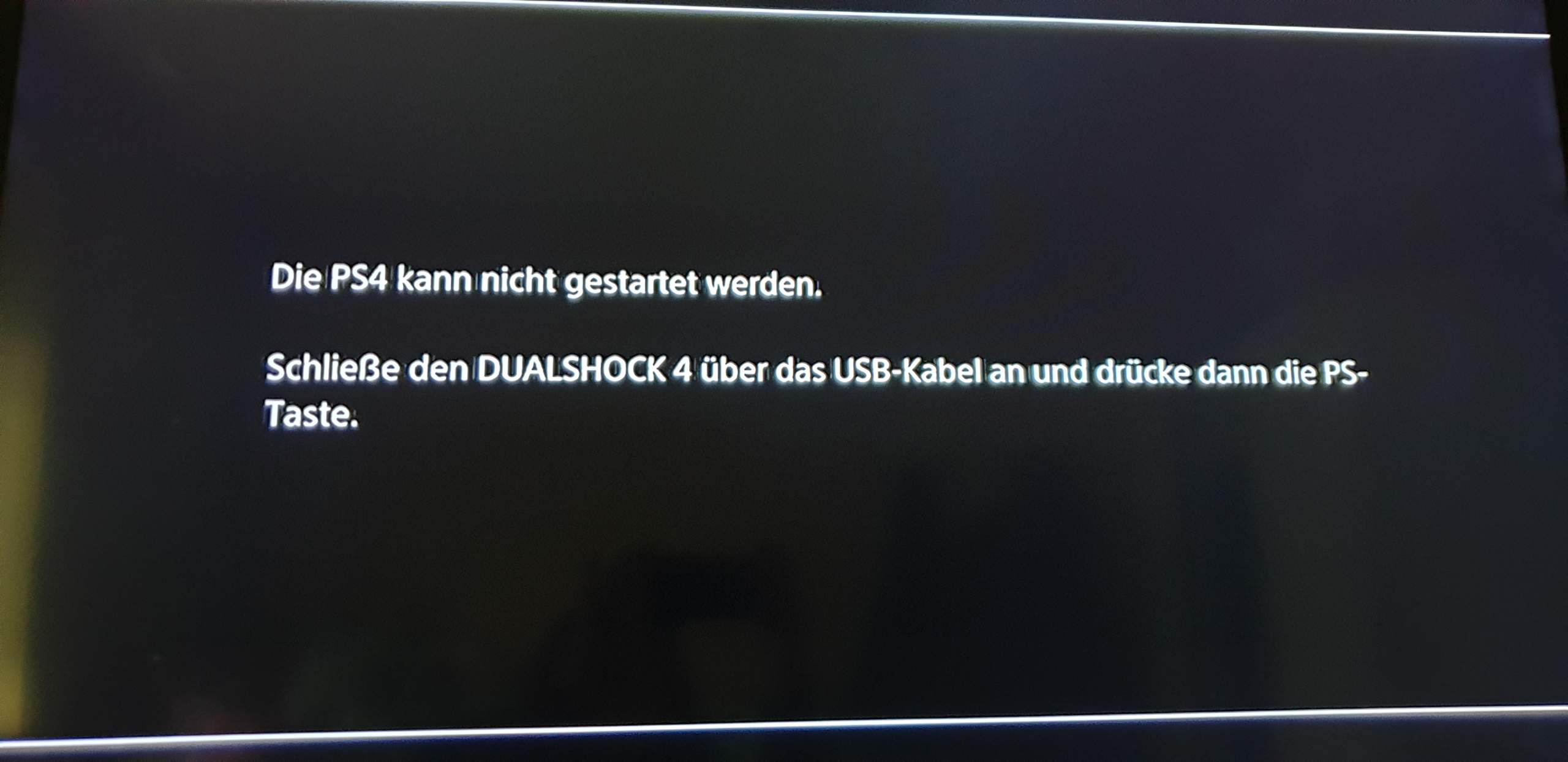

Hallo liebe CB Community,
Ich habe seit geraumer Zeit das Problem, dass meine PS4 Pro den Geist aufgibt und habe ausgiebig auf Youtube etc. danach gesucht, aber leider keine Lösung gefunden. Folgendes:
Vor ca. 2 Jahren begann vermehrt die laufende Anwendung zu freezen und beim Versuch, die Anwendung zu schließen oder die PS4 neu zu starten, würde obligatorisch die gesamte Konsole freezen (Standbild) - woraufhin ich die Power-Taste gedrückt halten musste, um die Konsole in den Ruhestand zu befördern.
So weit so gut, am Anfang passierte dies nur vereinzelt, mit der Zeit quasi andauernd - bis irgendwann die PS4 sich nicht mehr starten ließ. Damit meine ich, nach dem Anschalten sind wir direkt im Safemode mit dem Text "Die PS4 kann nicht gestartet werden", ich solle den Controller verbinden, USB-Stick verbinden und die Systemsoftware neu installieren, also Hard Reset.
Dies tat ich bis dato ein dutzend mal, doch leider vergebens, da früher oder später immer wieder dasselbe Szenario eintritt - die PS4 lässt sich nicht starten und ich muss die Systemsoftware neu installieren.
Ein Hardwarefehler wäre aus meiner Laienperspektive logisch, doch ich habe sie nie aufgeschraubt oder an ihr rumgefummelt. Sie ist auch nicht sonderlich laut oder heiß und selbst als sie funktionierte, habe ich sie in moderatem Maße benutzt.
Mich würde echt interessieren, woran das liegt oder ob man da noch irgendetwas machen könnte.
Ich wäre für jede Hilfe dankbar.
PS4 Pro Model CUH-7216B
Möglicherweise die Festplatte hinüber?
Wäre am einfachsten zu überprüfen und auch nicht sonderlich teuer.
Gerade das die Konsole freezt, Games abstürzen/freezen etc passt da gut rein.
Du kannst die HDD auch am PC anschließen und auf Fehler checken.
Ansonsten kannst du da eh nicht viel machen, außer du hast Ahnung und schraubst rum, sollte irgendwas anderes defekt sein.
Hatte das Problem selbst. Bei mir war es die Festplatte. Hab dann eine neue 1TB SSD verbaut und seit dem keine Probleme mehr gehabt.
Ich weiß nicht ob das Fehlerbild auf die Platte hindeutet, aber das ist definitiv das einfachste was man machen kann.
Die Festplatte ist ja von außen erreichbar und die Firmware kann man per USB-Stick aufspielen.
Ich hatte das bei meiner PS4Pro auch mal gemacht (SSD mit 2TB) und es ging schnell und einfach.
Hier gibt es eine Anleitung und auch einen Link zur Firmware.
https://www.giga.de/konsolen/playst...-pro-festplatte-wechseln-anleitung-und-infos/
Beim PC wird empfohlen ihn mindestens einmal im Jahr innen sauber zu machen. In der PS4 Pro ist ein kleiner flacher Laptop Lüfter eingebaut, also Top-Blower... der wird den Staub anziehen wie ein Magnet Eisenspäne.
Würde das Teil also einmal aufschrauben und reinigen, Schaden wird das jedenfalls nicht.
