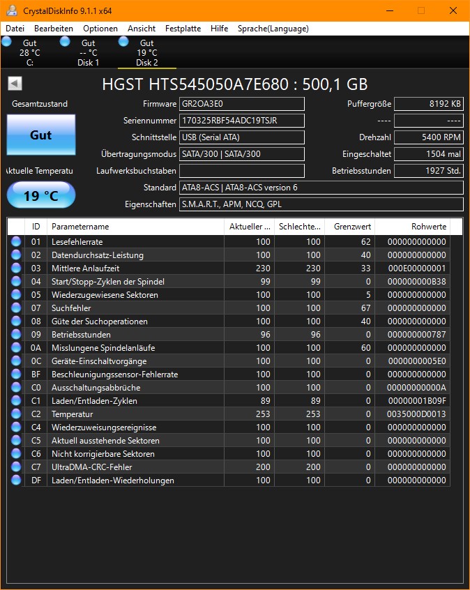

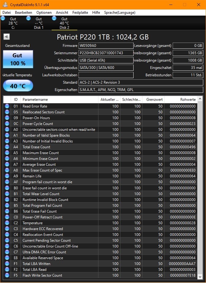

Die SMART Daten der Platten (HDD - SSD):

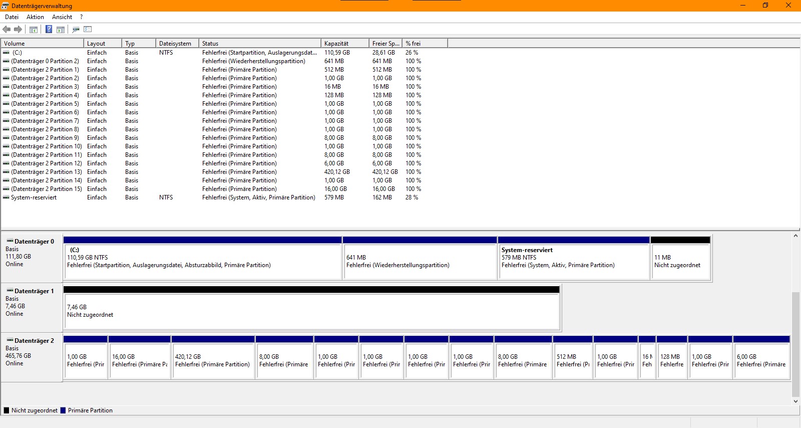

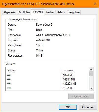

Aus der Datenträgerverwaltung habe ich diese Eigenschaften der HDD ausgelesen:

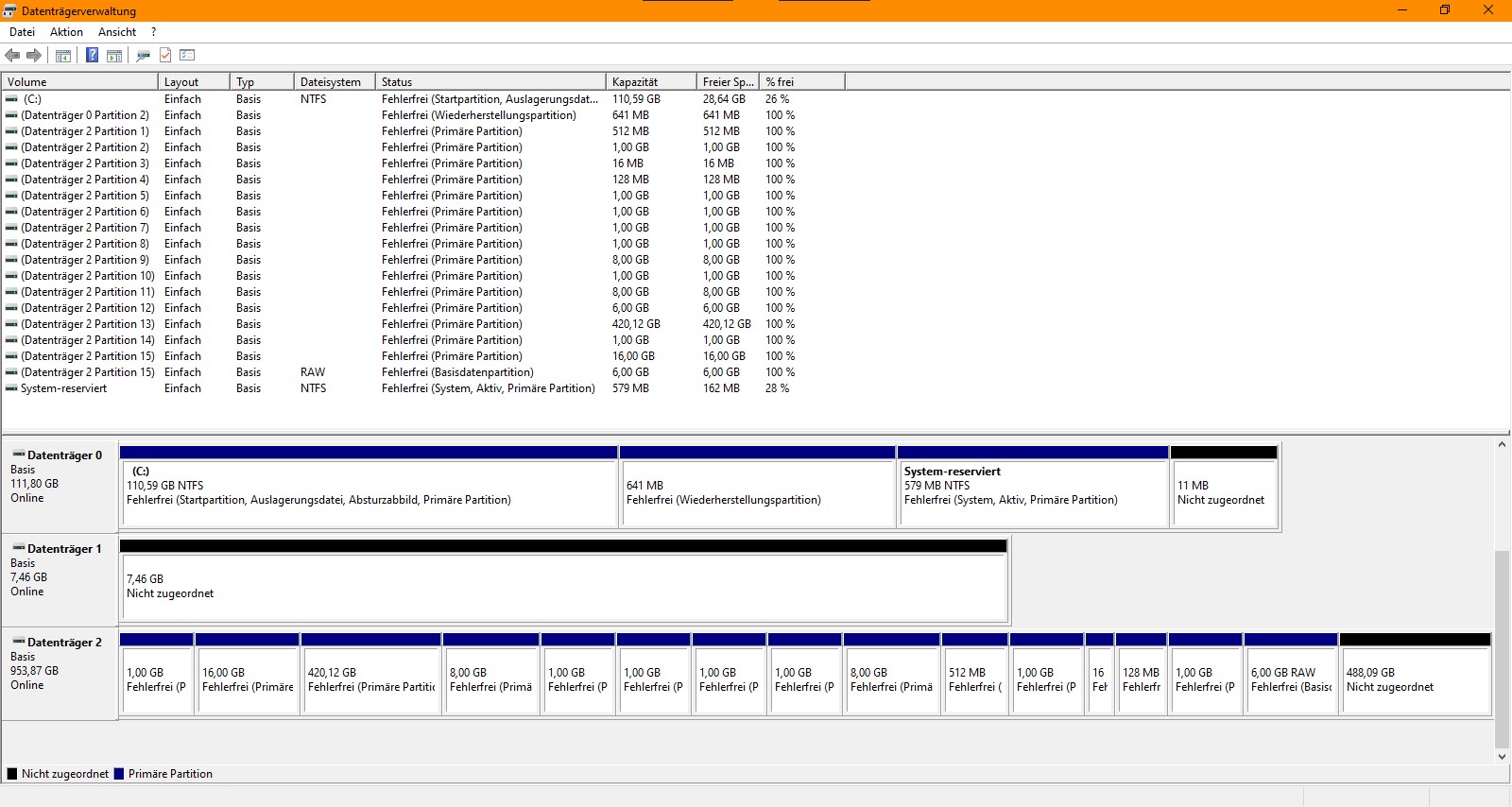

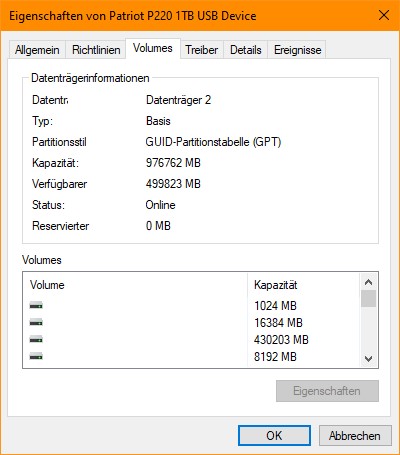

So sieht jetzt aktuell meine SSD aus:
Das Problem: Meine PS4 nimmt die SSD nicht an. Heißt sie startet mit ihr nicht. Leg ich stattdessen die HDD ein, fährt sie hoch....
In meine Augen sind die Platten gleich formatiert, bis auf die freie Datenträgepartition mit 488,09 GB auf der SSD. Ich hab aber bewusst die 488,09 GB freigelassen und nicht zu einer Partition hinzugefügt. Ist das das Problem, wieso die PS4 nicht hochfahren will? Ich will den freien Speicher eigentlich einer Patrion hinzufügen, um den Speicher der PS zu erweitern. Das habe ich aber nicht gemacht, weil ich keine Daten der HDD verlieren will. AOMEI biete diese Möglichkeit.

Bei der 1TB Platte ist nach dem Klonen ein nicht zugeordneter Speicherplatz von 488,09 GB vorhanden.
Aber das müsste der PS4 doch eigentlich egal sein? Oder läuft sie deswegen nicht an?
Mich interessiert hier in dem Thread nicht wie man es machen kann! Diese Möglichkeiten kenn ich. Mich interessiert wieso die geklonte Platte nicht angenommen wird....
Datenträgerverwaltung HGST 500 GB.jpgDatenträgerverwaltung Patriot 1000 GB.jpg
