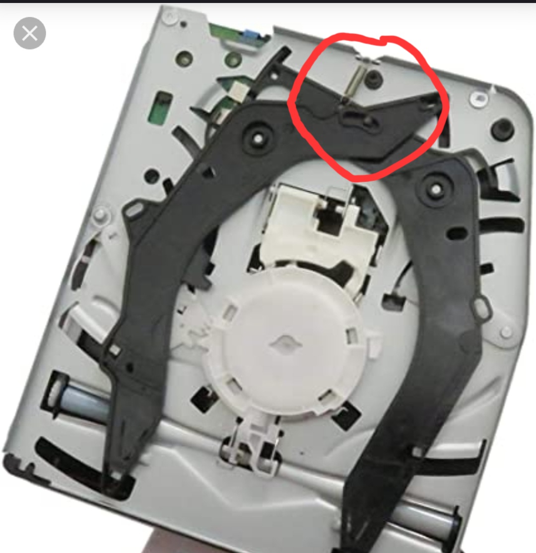

dann mach das doch nochmal und mach ein foto vom Stecker mit dem das laufwerk angesteckt ist
diese feder ist mir eben entgegen gekommen. ich kann mir vorstellen das die das Problem und Lösung ist.
Weiß jemand wo die hingehört?
Problem gelöst.
Lag tatsächlich an dieser Feder.
Funktioniert wieder Tadellos.
Danke für die hilfe!
