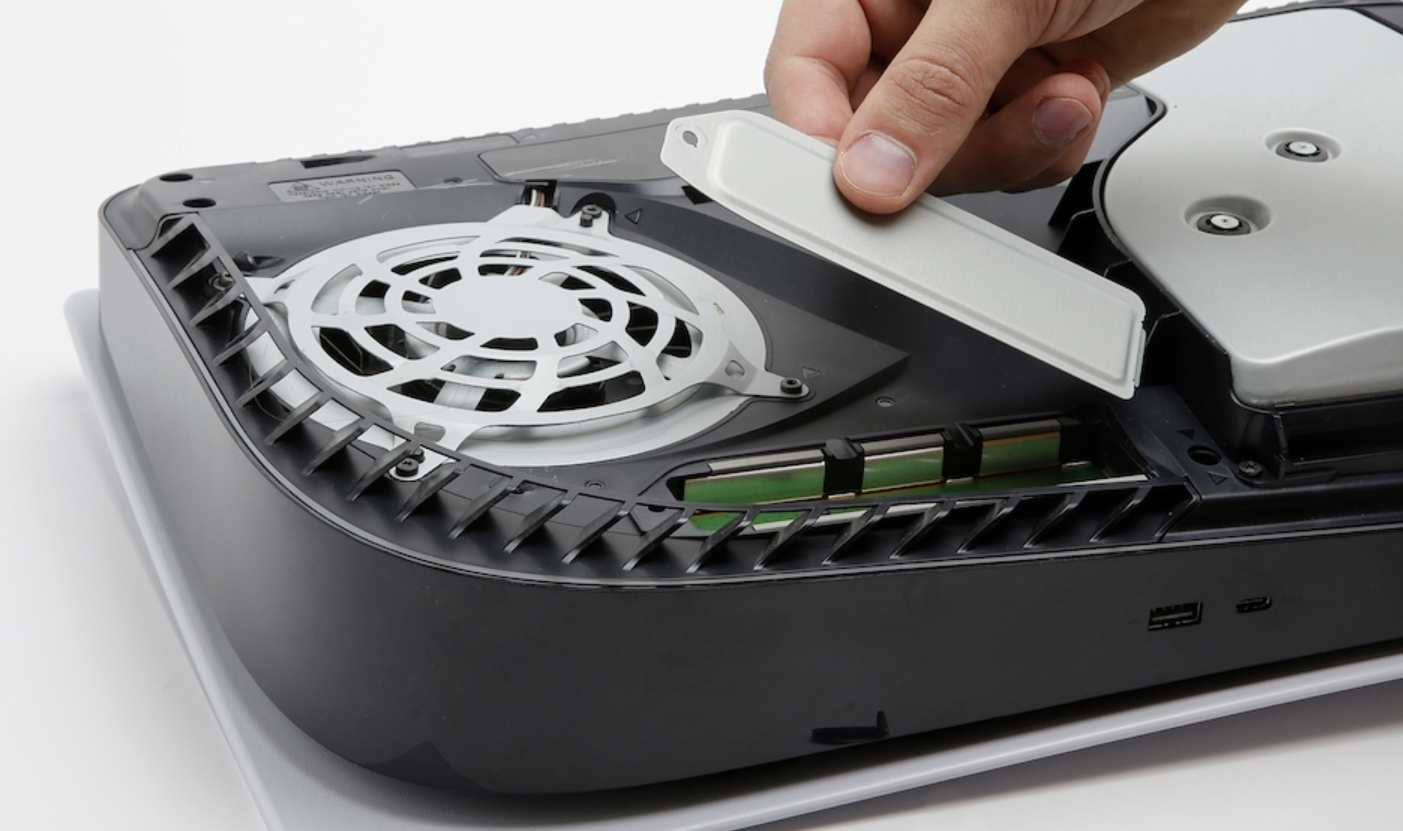

habe hier noch eine 2TB KC3000 rumliegen und dachte die kann Ich in die PS5 einsetzen. Auf der Sony steht:
Um eine M.2 SSD zusammen mit der PS5-Konsole zu verwenden, ist eine effektive Wärmeableitung mit einer Kühlstruktur, wie z. B. einem Kühlkörper, und einer wärmeableitenden Folie erforderlich.
laut Geizhals hat die SSD ja: M.2-Kühlkörper
nur ist der ja super flach. Reicht es aus oder sollte Ich einen extra Kühler draufpacken? Bin mir da jetzt unsicher. Wenn ja welche würde da genau passen so das die SSD dann auch in die Konsole passt?
MfG
Zieht der Lüfter da Luft durch oder bläst raus?
Wird das Metallblech mit einem Wärmeleitpad auf der SSD befestigt?
Wenn ich mir die Dicke "fertiger PS5" SSDs anschaue, würde ich mir notfalls bei ebay/amazon einfach nen flachen Alukühler für ein paar Euro bestellen.

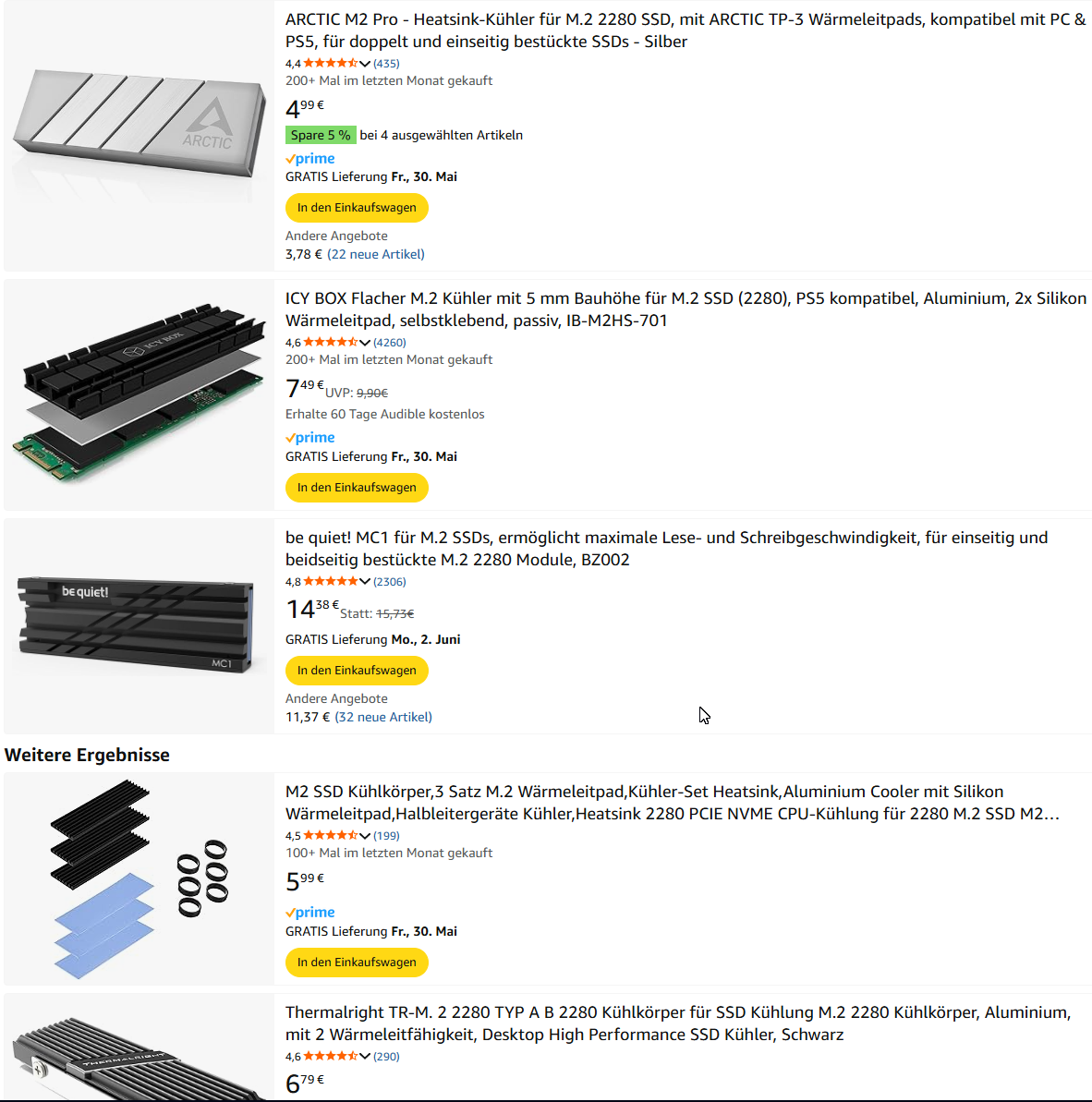

Ich habe eine crucial mit Kühler verbaut. Schau einfach nach einem günstigen aluprofil, z.B. Arctic oder be quiet und dann passt es. Etwas Kühlung schadet nicht.
Reaktionen: LiniXXus
Genau, die gibt es für kleines Geld und schaden tut es jedenfalls nicht.
