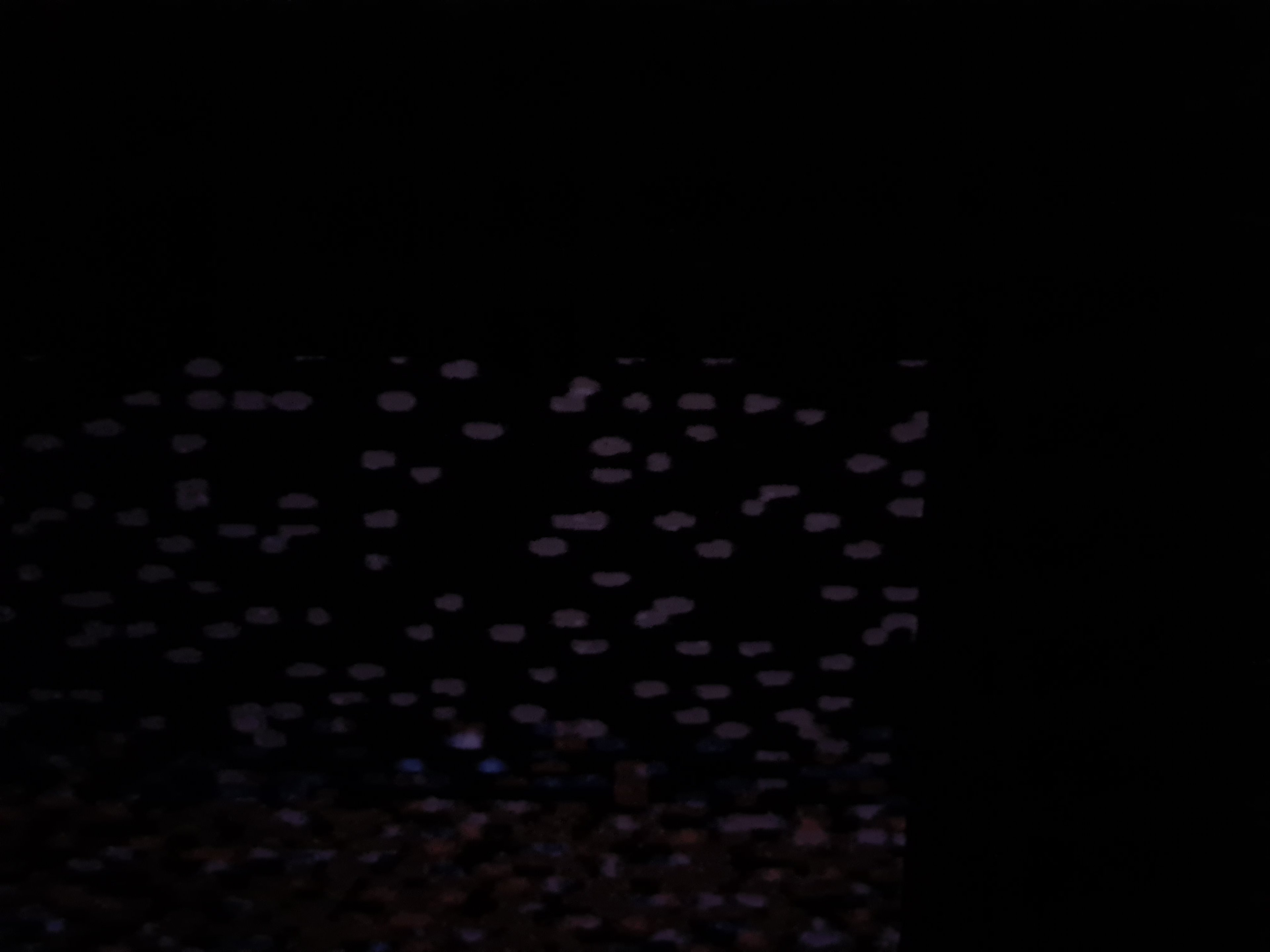

ich habe vor ein paar Tagen von einem alten Samsung FullHD TV (UE55F8090) auf einen Panasonic OLED TV (LZW2004) umgestellt.
Seither habe ich Probleme mit der BR / DVD Wiedergabe.
Nach meiner aktuellen Analyse liegt es vermutlich an der PS5.
Aber der Reihe nach: Was ist das Problem?
Bei der Wiedergabe von DVD oder BR kommt es zu "Flecken" im Bild. Diese sind mir mit dem alten TV nie aufgefallen. Zuerst dachte ich an einen Defekt vom TV, aber das konnte ich nicht bestätigen.

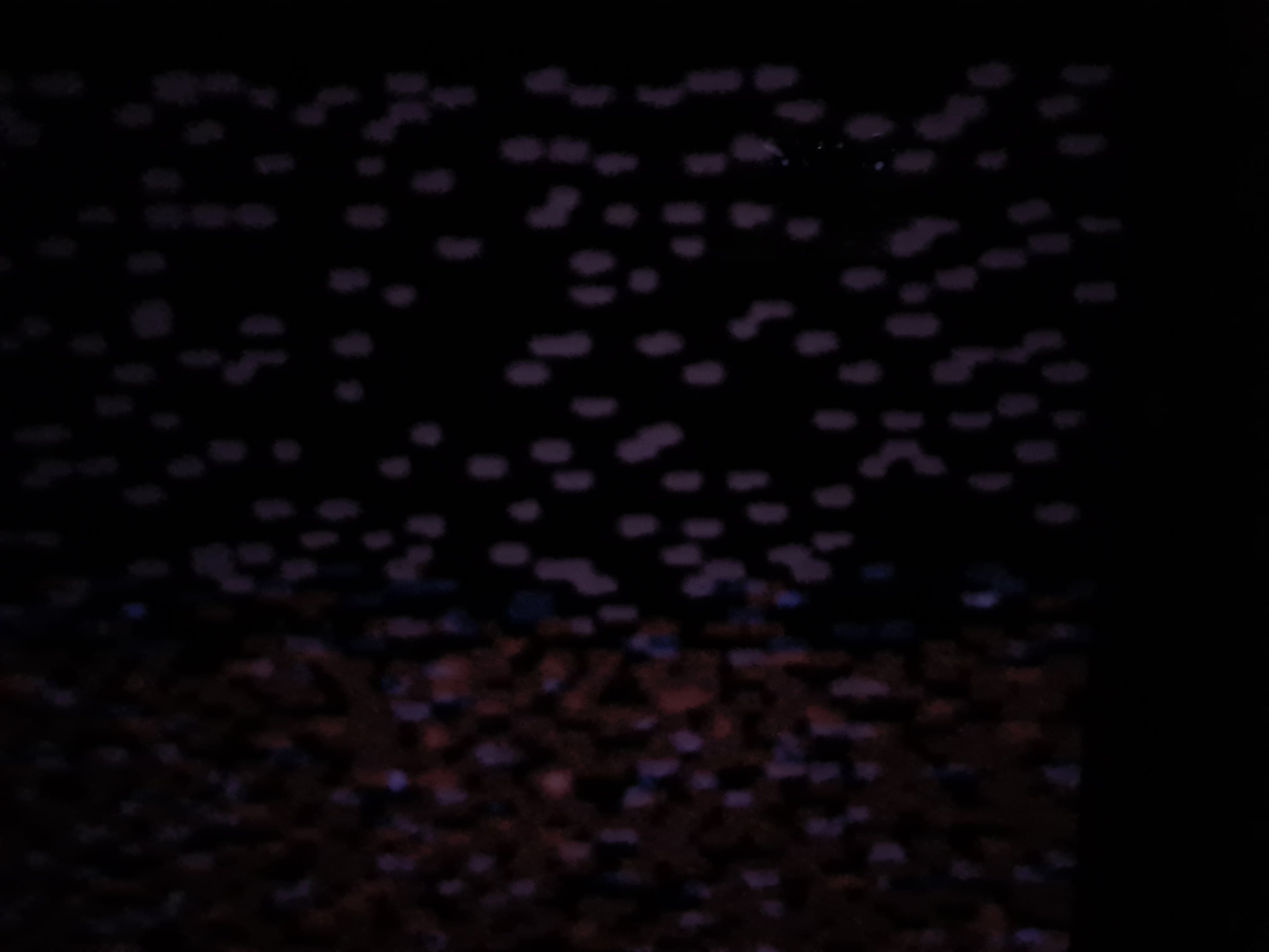

Hier mal ein Bild einer BR (Ausschnitt):
(die weißen Flecken gehören zum Inhalt, es geht um die grauen ;) )
Und hier einer DVD:
Der obere Bereich sollen jeweils die schwarzen Filmbalken sein. Nunja, ihr seht die Flecken ja selbst.
Meine Frage: Kennt ihr das Problem und ggf. eine Lösung?

Das Problem scheint nur bei DVD und BR aufzutreten. Bei anderen Quellen am TV bspw. Chromecast) ist das nicht zu erkennen. Bei der Wiedergabe von UHD-BR scheint es auch nicht aufzutreten - oder ist so fein dass man es nicht erkennen kann.
Auch ein Vergleich von Netflix (Chromecast vs. TV App vs. PS5 App) erzeugt dieses Phänomen nicht.
Bei Spielen ist auch nichts dergleichen zu sehen.
Könnt ihr mir weiterhelfen?
LG & Danke

Hier noch eine Ergänzung: Die DVD ist "Red Planet" und die BR "Star Trek Nemesis).

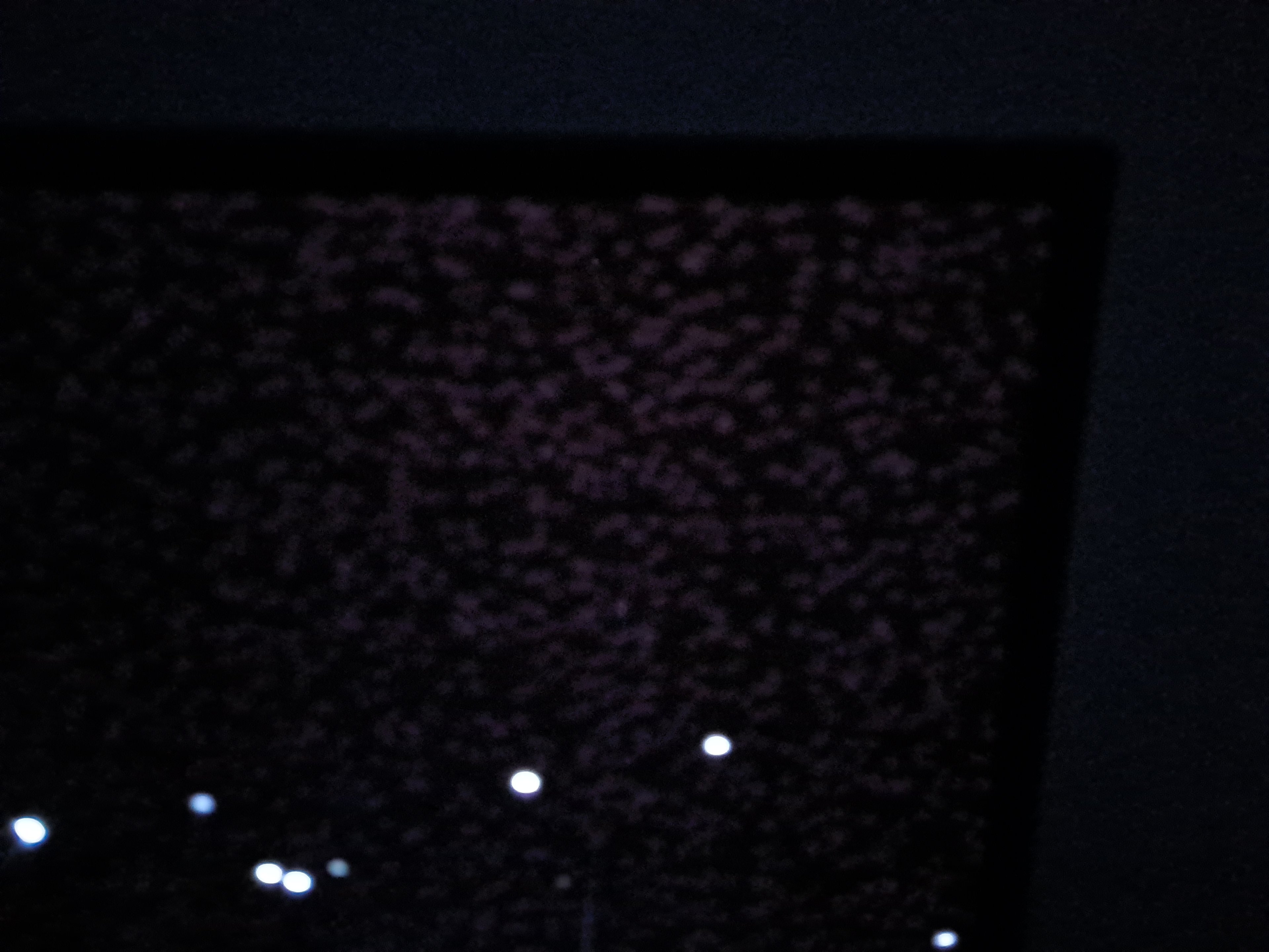

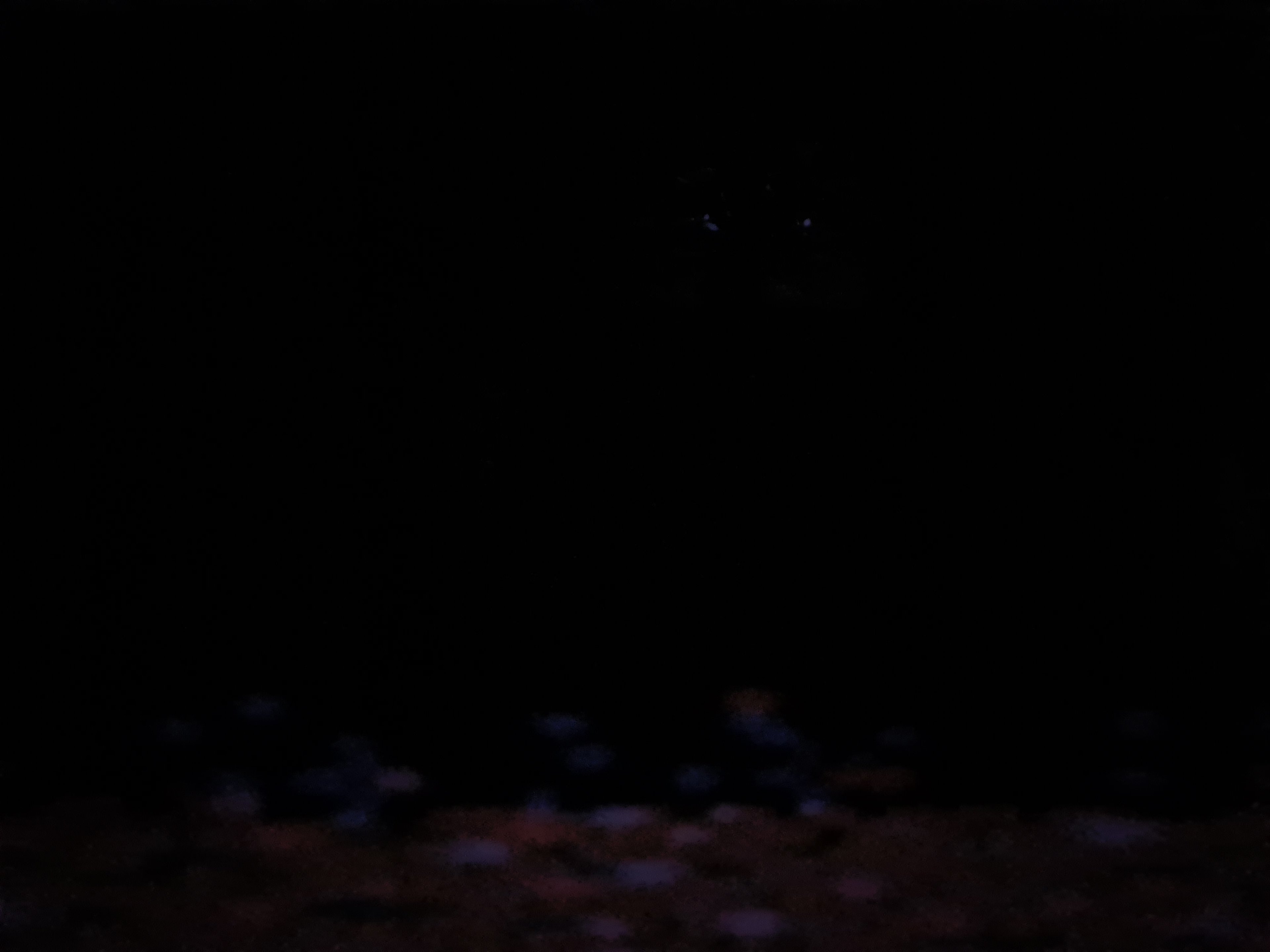

So, hier mein Ergebnis.
Vergleich: PS5 vs. PS4 PRO (Firmware 10.01)
DVD: Red Planet
Ich habe versucht ungefähr den gleichen Ausschnitt zu fotografieren, was im Dunkeln nicht so einfach ist.
PS5:
PS4 Pro:
Auf der PS4 Pro ist der schwarze Balken wirklich schwarz - ich habe den nicht abgeschnitten.
Die Flecken sind weg (oben die winzigen Punkte ist die Reflektion der Linse auf dem TV Bildschirm).
Das Kabel bzw. die Strecke von der Quelle zum TV sind in beiden Fällen identisch.
Irgendwie sieht es so aus, als ob die PS5 den Filmgrain auf das ganze Bild hochrechnet, statt nur auf den Film selbst.
Wenn ich das so sehe, würde ich vermuten, dass die PS5 die Ursache ist und nicht der TV. Sehe ich das richtig? Dann muss ich mich wohl mal mit Sony in Verbindung setzen.
