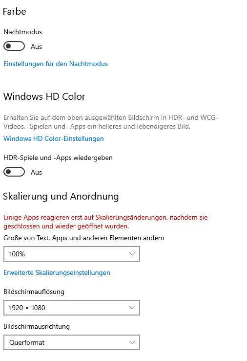

Erstmal habe ich, wenn ich den TV anschließe nur eine fixe Auflösung hinterlegt und das ist 3840x2160 @59 Hz:
Ich kann dann schon eine andere Auflösung wählen, denn eigentlich wollte ich auf 1920x1080 zurückschrauben, da mir klar war, dass mein Kabel keine 4K@120 schafft. Ich will ja nur sehen ob die 120 funktionieren, also habe ich hier FullHD gewählt:

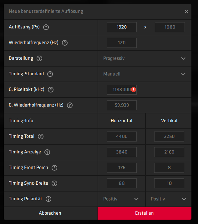

Die Auflösung am TV ist jetzt FullHD aber weiterhin bei 59 Hz. Nun wollte ich im AMD-Treiber eine eigene Auflösung erstellen, wie ich das früher zum übertakten meines PC-Monitors auch schon gemacht habe, wo ich beispielsweise statt FullHD@60 Hz einfach FullHD@75 Hz eingetragen habe. Das ging ohne Probleme. Jetzt passiert mit folgendes, sobald ich 120 Hz eingeben will:
Wie kann ich nun ausprobieren und einstellen, dass mein TV mir 120 Hz ausgiebt? Auflösung ist mir egal, ich will ja nur mal sehen, dass er es kann, bevor die PS5 oder irgendwann ein neuer PC kommt.

Edit: Mit der Option "verringerte Abtastung" unter "Timing Standard" konnte ich nun doch noch eine individuelle Auflösung von 1920x1080 @ 120 erstellen aber in der Anzeigeeinstellung steht noch immer 3840x2160 @59 Hz. Bei einem Neustart zeigt mir der TV kurz "falsche Anzeigeeinstellung" und am Desktop habe ich wieder 3840x2160@59 Hz.

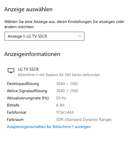

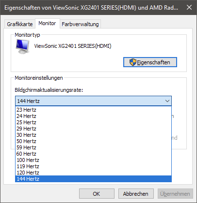

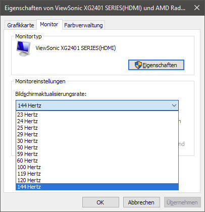

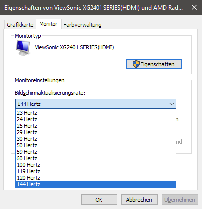

Was steht denn in diesem Menü bei dir?
Zu finden unter "Adapetereigenschaften für Bildschirm 1 anzeigen"
Reaktionen: MaW85
Ja, sorry, genau das ist nie aufgegangen. Ist es schon aber im Hintergrund. 120 Hz gehen jetzt, wie ich gerade in meine letzte Antwort hineinditiert habe. FreeSync ist jetzt mein einziges Problem. Danke nochmal!
Schließe mich an.
Den da stellt man die Hz Zahle des Monitors bei AMD karten ein.

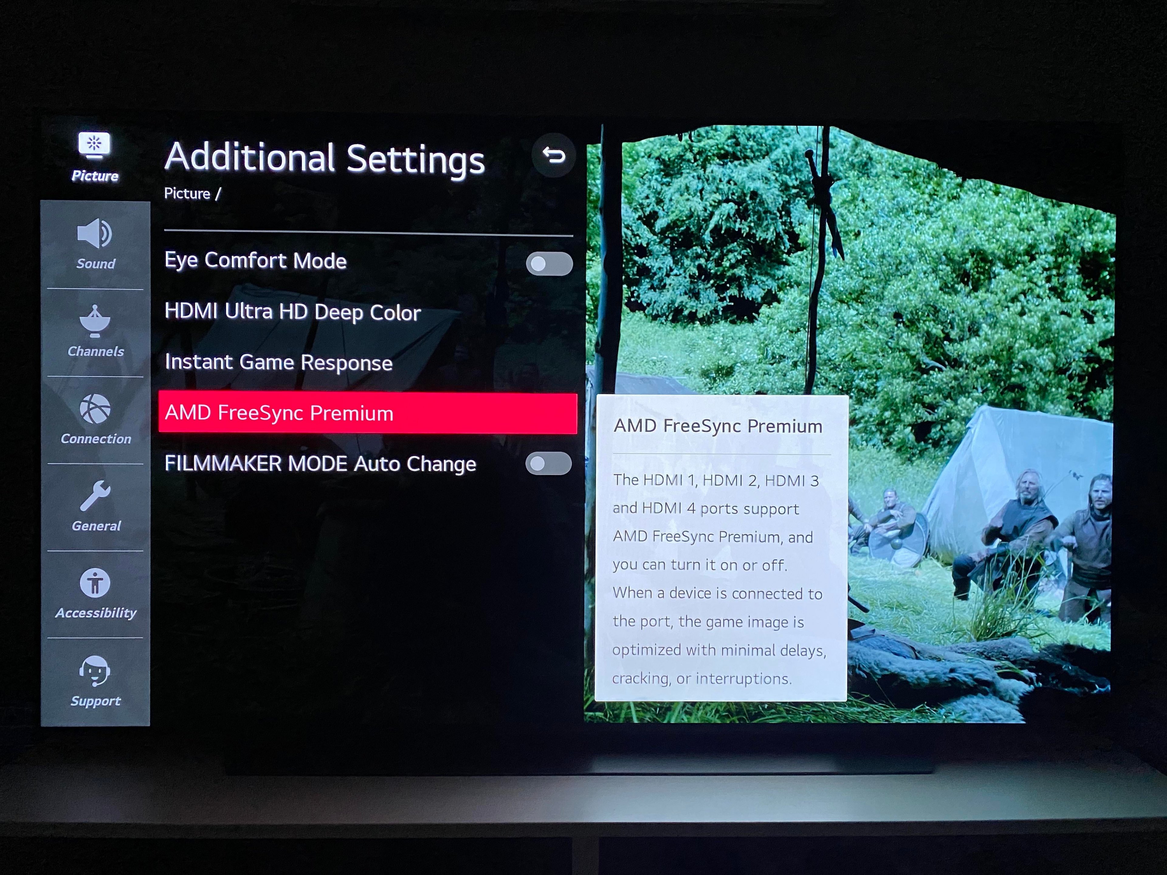

Beim LG CX muss Freesync explizit im Menü des TVs aktiviert werden. Ist das hier vielleicht ebenso? Meines Wissens kann der TV offiziell freesync und ich hätte schon erwartet das es mit einer Rx590 geht, auch über HDMI. HDMI Forum VRR über HDMI 2.1 (das ist nicht Freesync!) kann er zusätzlich, das könnte aber die Radeon nicht.
Schau mal in den erweiterten Bildeinstellungen des TV, ob es da einen Freesync Punkt gibt.
Timing-Standard = Manuell? Gibt es da nicht LCD Standard oder so? Versuch mal über CRU FHD@120Hz als Auflösung zu definieren.

Dieses Menü ist vorhanden? Bild stammt vom CX...
Freesync ist meines Wissens ab Werk aus.

evtl. ehlt tatsächlich einfach die Aktivierung im TV Menü.

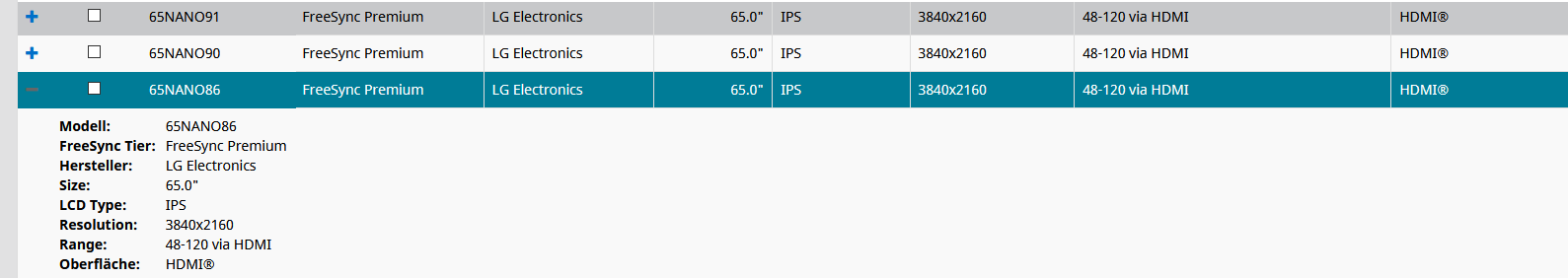

Was bei dem TV eher der Fall sein wird ist dass der wie eine Freesync Monitor das außerhalb der HDMI Spezifikation unterstützt, was das Datenblatt vermuten lässt. Leider neigen viele Elektonikhersteller in Datenblätten eher ungenaue und unvollständige Informationen anzugeben.
Ich glaube aber, dass an dieser stelle @cvzone recht hat und der TV tatsächlich klassisches Freesync kann, jedoch die firmware noch nicht so weit ist.

Ich hab nicht damit gerechnet, dass Freesync im TV Menü für jeden HDMI Port erst aktiviert werden muss, wie cvzone gezeigt hat. Läuft jetzt mit Freesync und 120 HZ und ich bin beruhigt und freu mich auf die PS5. Vielen Dank nochmal!

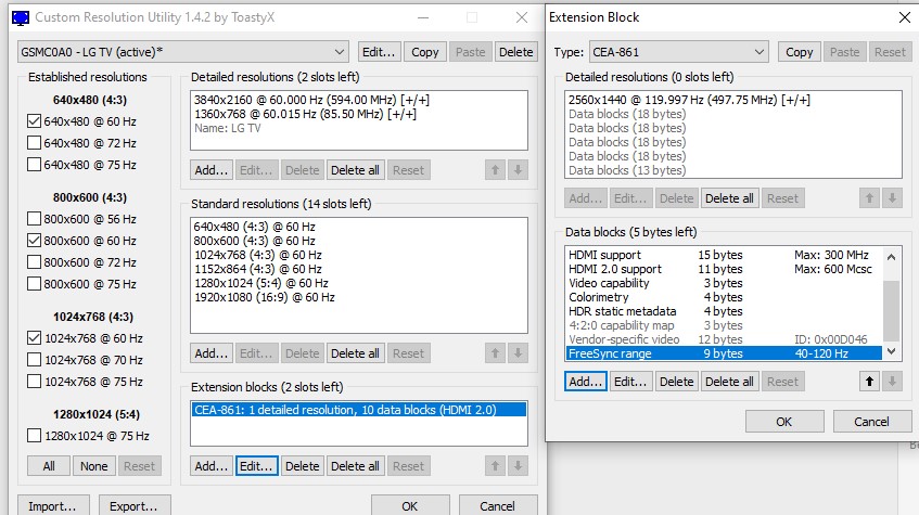

Mein B9 kann ja angeblich kein FreeSync, aber VRR. Manuell kann man FreeSync aber einfach über CRU aktivieren, dann funktioniert es tadellos. Auf dem Fernseher muss man nichts weiter einstellen.
Hier erklärt es ein Inder, allerdings ewiges Drumrumgeschafel inklusive:
Im Prinzip geht es nur darum, in CRU einen Data Block dafür in den "Extension Blocks" des Displays anzulegen (wegen der Range schau nach, was der Fernseher offiziell für eine Range hat):

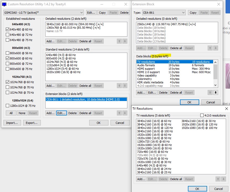

Damit man den Platz dafür hat (siehe Größe "9 Bytes"), kann man einfach einige unnötige Auflösungen ganz oben im ersten Eintrag entfernen. Bei mir sieht es jetzt so aus, per default waren es ca. doppelt so viele. Habe nun sogar noch etwas Platz (5 bytes) über:
Danach war FreeSync per Treiber an/ausschaltbar und es funktioniert wie gesagt auch.
Einen Versuch ist es wert ;)
P.S.: Mit meinem B9 hatte ich zuallererst das Problem, dass der Fernseher überhaupt nicht korrekt erkannt wurde. Ich weiß gar nicht mehr, was alles fehlte, glaube HDR lief nicht ordentlich. Lösung war den Fernseher nochmal rauszuwerfen (z.B. einfach mittels CRU delete) und neu erkennen zu lassen.
