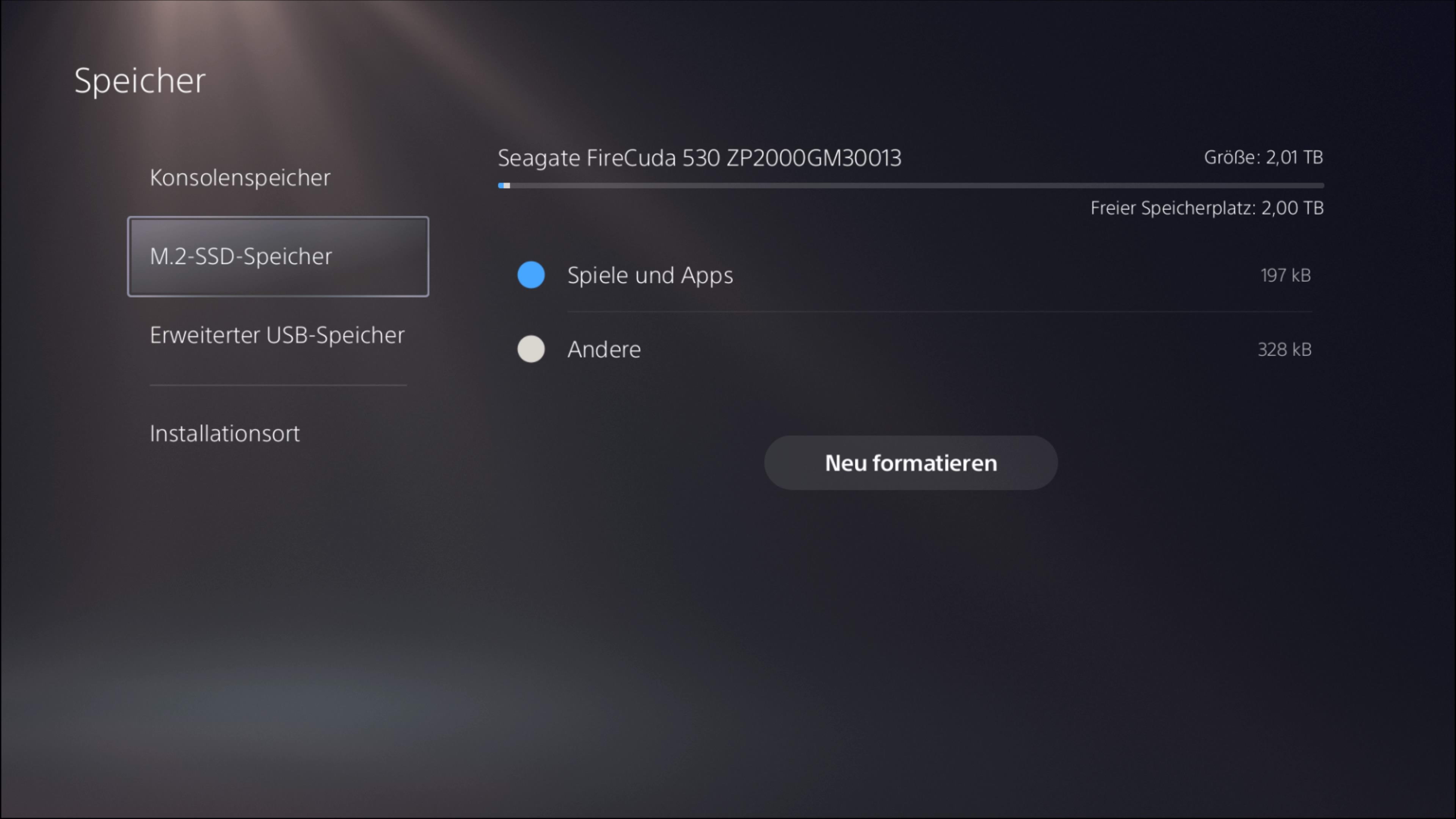

Das Update ist verfügbar, und die Firecuda ist auch eingebaut

sieht doch spitze aus:) hast du die abdeckung des ssd slots wieder befestigt- bzw. was hast du für einen kühlkörper verbaut? gibt ja einige, die von der bauhöhe nicht ganz passen und man den deckel weglassen muss. sony empfiehlt ja den deckel wieder zu verbauen.

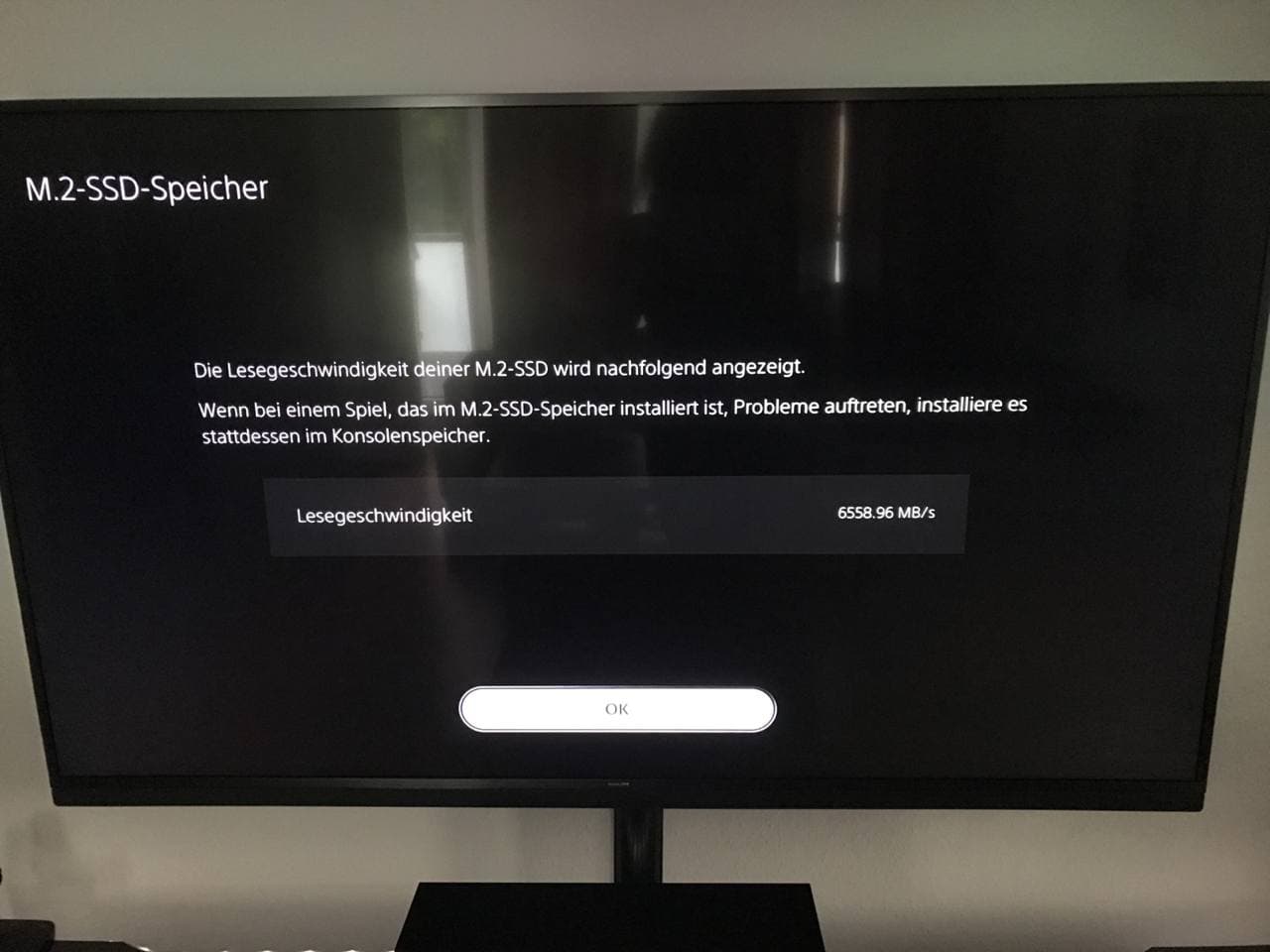

So, Update installiert und die Gigabyte Aorus 1TB reingebaut. Ganz ehrlich, Kabel wieder anschließen hat länger gedauert. Sie passt rein, aber da passt kein Blatt mehr dazwischen. Sie ist ja eigentlich etwas über den Specs. Hier noch ein Foto vom Test, der dann erscheint:

Ich habe eine 980pro 1 tb mit Kühlkörper verbaut. Es werden aber nur 5500 Mb lesen angezeigt . Die wollte doch 7000 können. Hat das nicht wer ?
liegt an der anzeige. die würfelt die werte.
Ich würde mir da keine Gedanken machen, das merkt man eh nicht ob 5500 oder 7000.
Der Test geht so schnell, ist sicher nicht so dolle aussagekräftig.

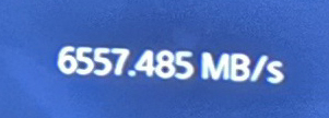

Hier meine Firecuda 530 2TB:
