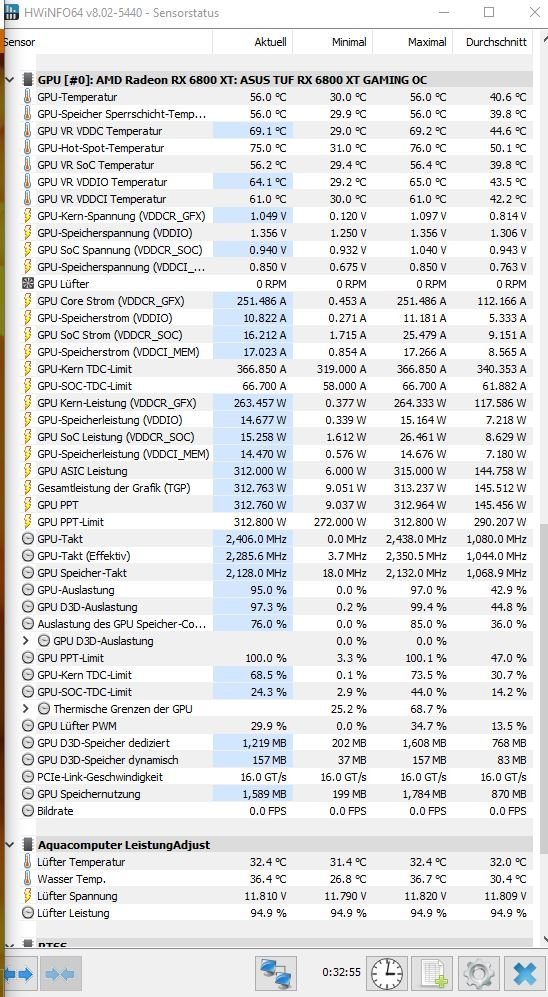

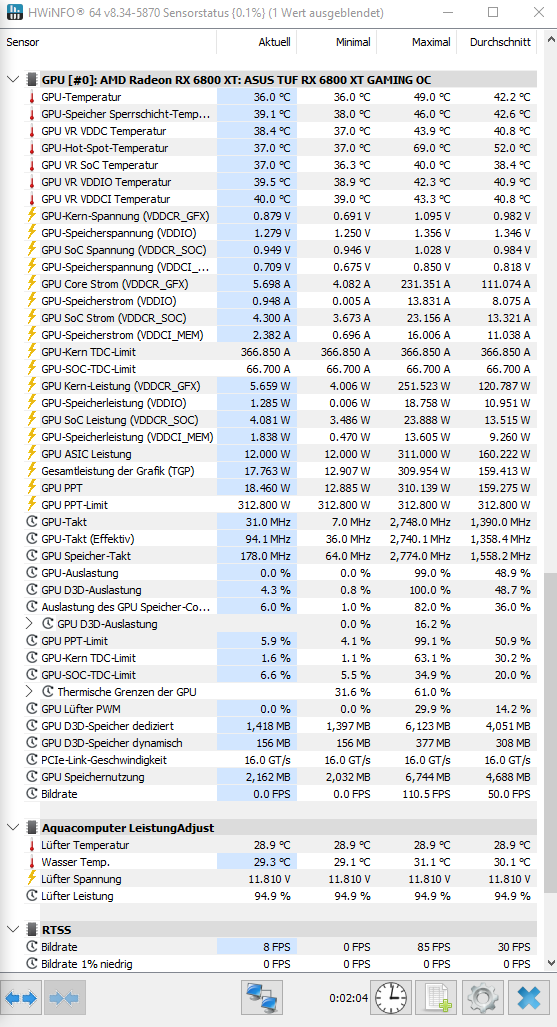

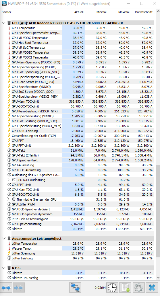

Nach dem letzten Update vom 22.09. mit einigen Bilder und meinem Standard-Profil f. Spiele, wollte ich einen abschließenden Test mit meinem OC-Profil fahren.
Alle Einstellungen (GPU-Profil, Lüfterprofil, Zeit etc. sind vergleichbar mit derm Startpost bzw. dem Post #12.
Die Raumtemp. beträgt ~21°C.
Das Delta GPU/Hotspot beträgt ~ 20°K, somit 2°K schlechter als bei der vorherigen Anwendung.
Nicht schön, aber immer noch besser als vor dem ganzen Wechsel.
Eine Verbesserung die erheblich ist, ist das was als GPU VR lt. HWInfo gekennzeichnet ist.
Die Temp. ist zwischen 10-18°K niedriger als im vorherigen Bild.
Danke also für den Hinweis, doch alle Spannungsführenden Teile mit Putty zu "beschmieren".
Das sollte es erstmal gewesen sein, vielen Dank fürs lesen.
Schönen Freitag

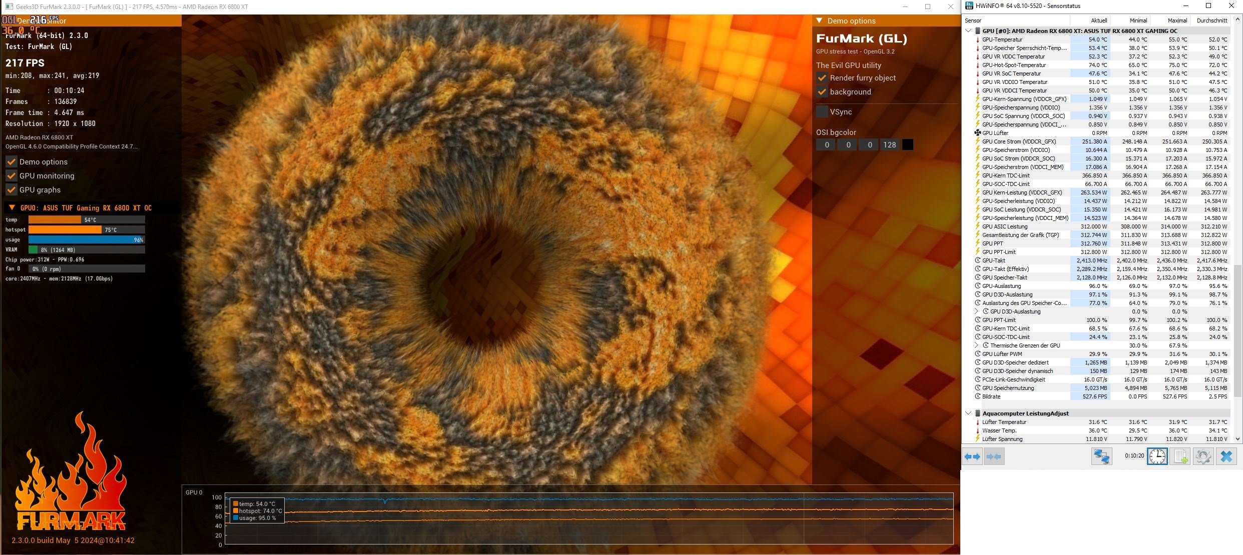

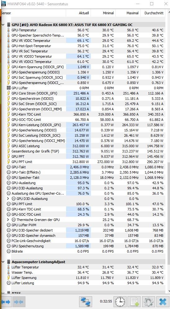

Hallo, vor über einem Jahr hatte ich das Putty und das PTM auf meiner RX 6800 XT verteilt und konnte mich über die Temperaturen nicht beschweren. Zum Ende des 2025 gab es ein GPU-Aktion, zu welcher ich nicht "nein" sagen konnte und schlug bei einer RX 9070 XT zu. Die 6800 XT muss weichen, aber nicht ohne einen letzten Test.
Die HW wurde zwischenzeitlich leicht geändert.
Statt 7 "Bitfenix BFF-SPRO-14025KK-RP" sind jetzt 7 "Thermaltake TT-1425" Lüfter verbaut, welche nicht nur leiser, sondern auch besser die Luft durch die Filter/Radiatoren "schaufelt" , nur der Übersichtshalber.
OC-Profil für die GPU.
Das System mit Furmark 15 min lang aufheizen und ab zum Test.
Raumtemp: 21°C
Delta-Temp.: 19°K
GPU/Hotspot: 49°C/68°C
Nomad: 4132 Pkt
Es gibt mitlerweile ja einige Artikel dazu, aber ich wollte das Thema, auch für mich, abschließen und euch berichten.
Die 9070 XT hat übrigens auch schon das Putty/PTM erhalten und dabei war ich erstaunt, dass das orig. Pad von Gigabyte schon anfing zu ölen, obwohl die Karte neu war...
Vielen Dank fürs lesen und eine schöne Woche.

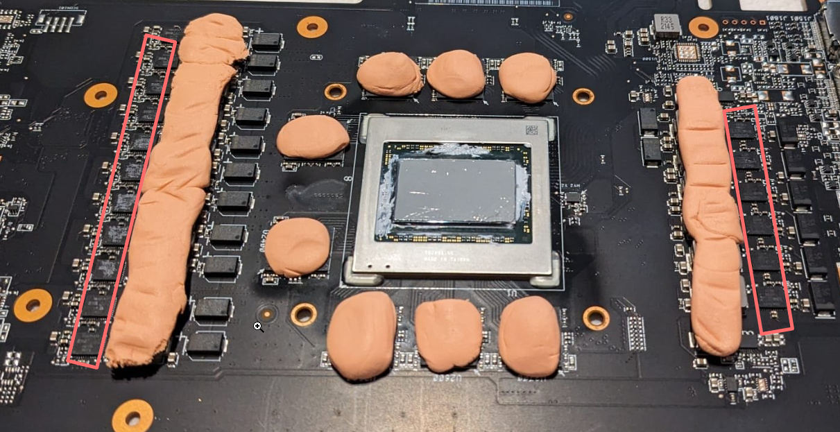

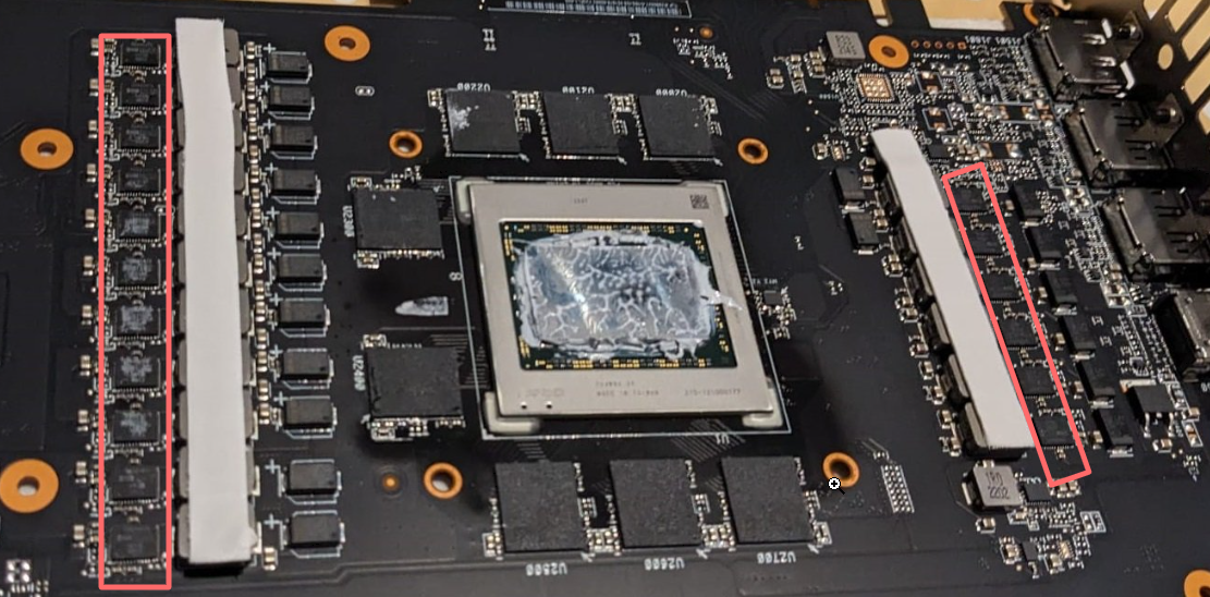

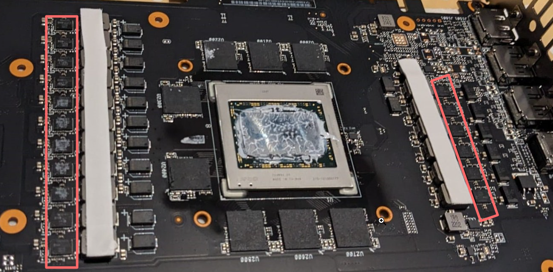

Was mich aber in deinem gesamten Thema eher stutzig macht, ist, dass du anscheinend keine Pads oder Putty auf die Spannungswandler draufhast. Dass deine Grafikkarte bisher überlebt hat, grenzt sogar an ein Wunder. Denn du kühlst bisher nur die Spulen, die gar nicht gekühlt werden müssen. Pads oder Putty auf den Spulen werden nur deshalb verwendet, damit Resonanzen reduziert werden und so Spulenfiepen gemindert oder gar verhindert wird. Zu viel Druck darauf ist auch nicht gut, und daher ist die Wahl mit dem Putty im Grunde auch nicht so verkehrt.
Halte dich mit dem nächsten Umbau an die Umbauanleitung des Kühlers, denn dort wirst du auch Pads auf dem Spannungswandler (Mosfet) draufhaben. Das sind die Spannungswandler, und in deinem Thema habe ich nirgendwo gesehen, dass du dort Pads oder Putty drauf hattest.

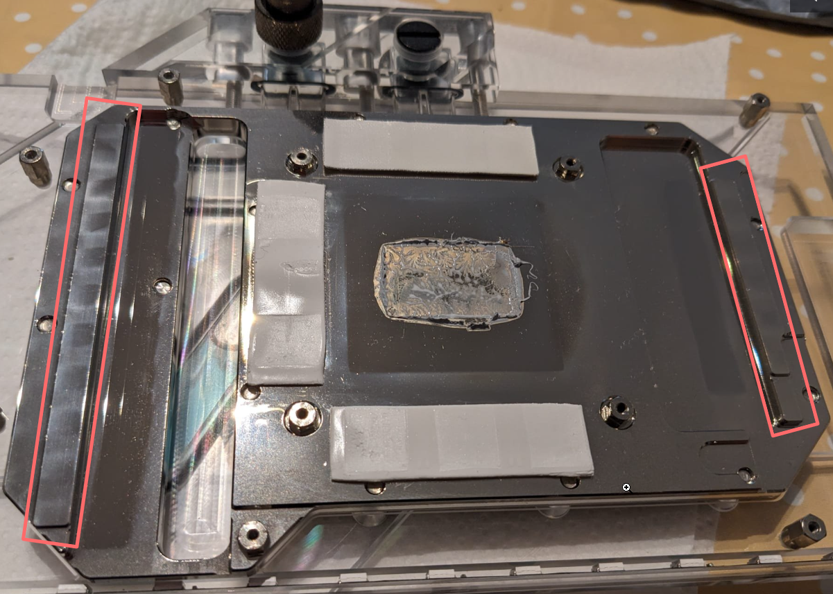

Ashampoo_Snap_Dienstag, 13. Januar 2026_16h52m43s.png Ashampoo_Snap_Dienstag, 13. Januar 2026_16h51m44s.png
Am Kühler sind diese Positionen auch etwas hervorgehoben und kennzeichnen auch, wo die Pads bezüglich der Spannungswandler (Mosfet) draufkommen.

@LiniXXus ob Pads besser sind als das Putty? Ich weiß ja nicht. Hast du eine Quelle?

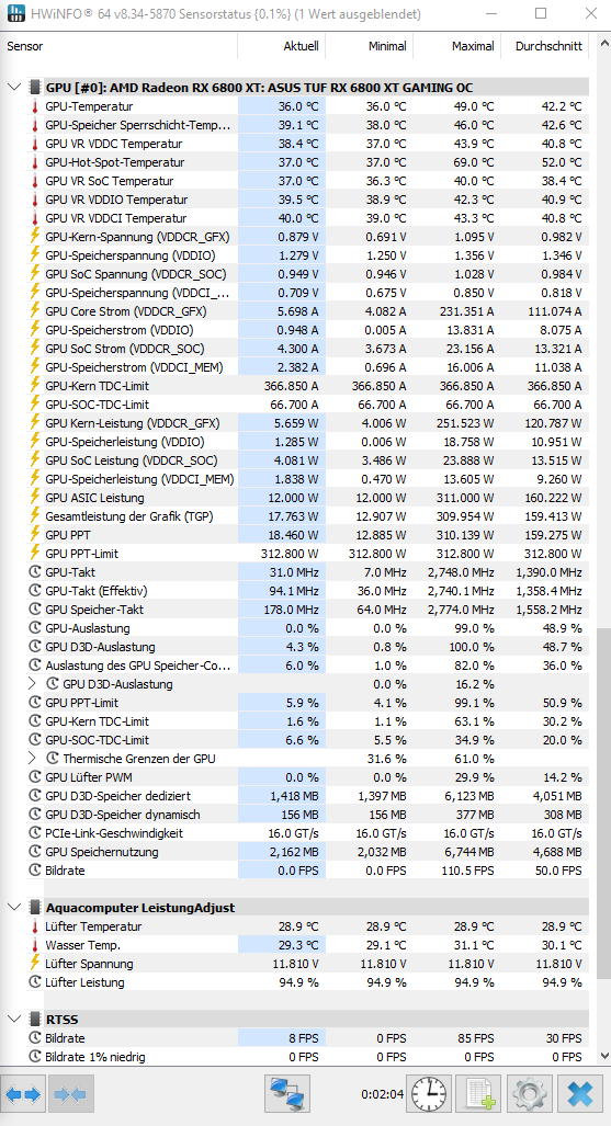

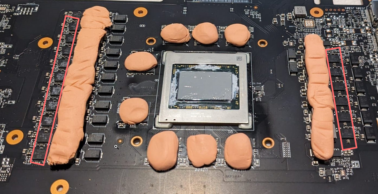

Das was ich bei meiner 6800XT bzw. jetzt bei der 9070 XT gesehen habe ist, das die Angaben (Montage etc.), auch wegen der Mosfets nicht immer 100% stimmen. Deshalb hatte ich die Karte damals erneut geöffnet und mit Putty belegt, weil weder der orig. Kühler noch der Wakü alle Mosfets belegte (#20 / #21).
Auch die in deinem Post markierten Stellen wurden damals mit Putty "beschmiert", nur nicht aufgenommen, mein Fehler und aus diesem Grund ist die Verwunderung natürlich verständlich.
Ich hatte mich damals an die orig. Anleitung der Umbauanleitung gehalten und mich an der Formgebung des Wa-Kü orientiert, aber sie wurden gekühlt (gerade nochmal nachgeschaut...).
LiniXXus schrieb:
Einen Temperaturwunder wirst du mit Putty auch nicht erzielen.
Das war auch nicht die Absicht.
Ich wollte basteln und keine öltriefenden Pads mehr verbauen (auch in der Hoffnung dass das Putty länger Temperaturstabil bleibt).
Die neue Karte zeigte es mir ja auch schon, das selbst nagelneue Pads anfangen zu "ölen" und die "super" Temperaturen nicht lange stabil sein werden.
Das Putty, wie auch das TPM haben das Jahr über aber keine degradierung zeigen können, zumindest bei mir, deshalb auch der abschließende Post mit einem Screenshot von HwInfo, worüber ich schon erfreut bin.

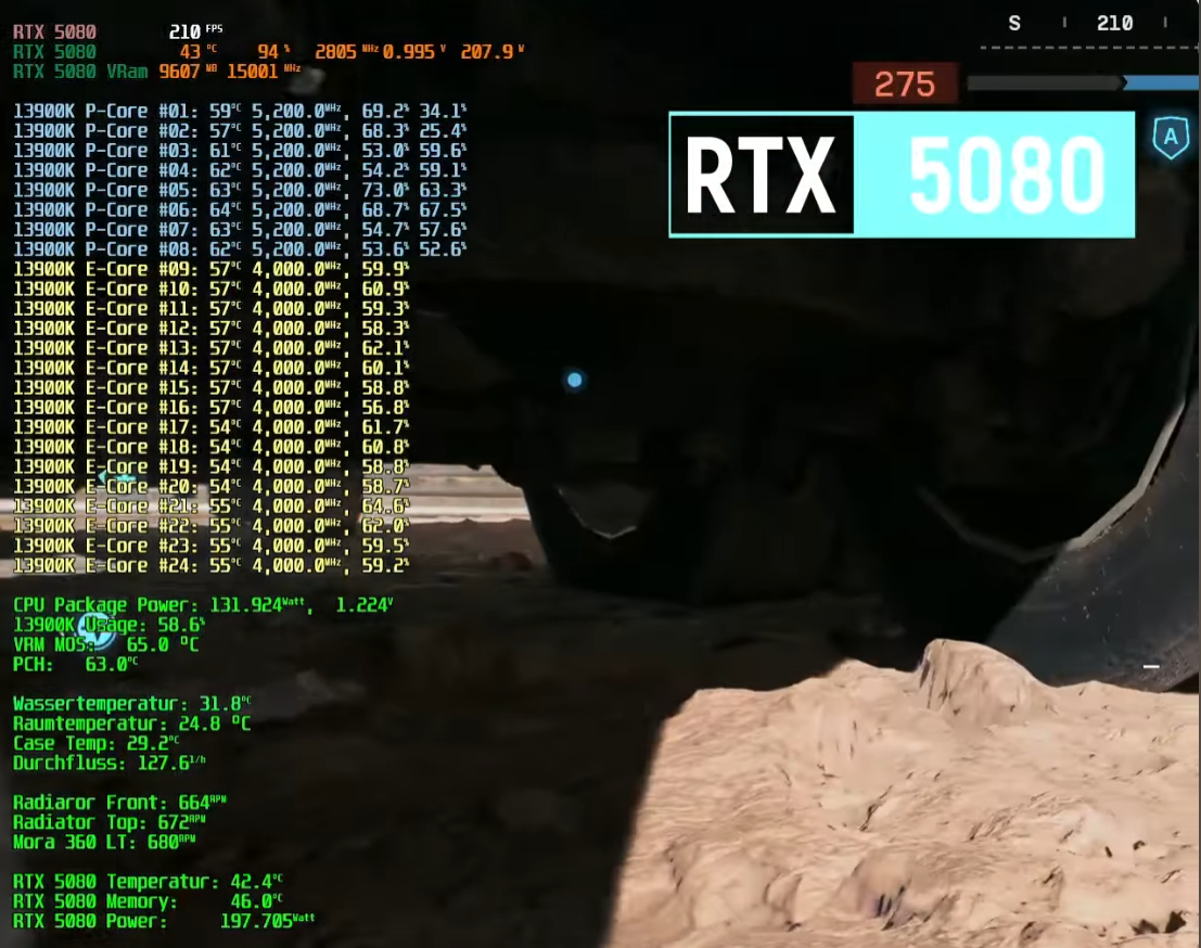

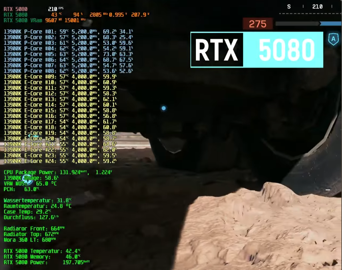

Der Hardware sind geringe Temperaturdifferenzen eh egal. Man muss auch differenzieren, ob gewisse Unterschiede bestehen, weil das Material besser ist oder einfach etwas erneuert wird und es dann eh besser ausfallen wird. Meine VRams erreichen um die 43–46 °C unter Last und das ist bereits eine hervorragende Temperatur. Bei mir habe ich sogar die Pads verwendet, was dem Wasserkühler (Alphacool) mit beilag.

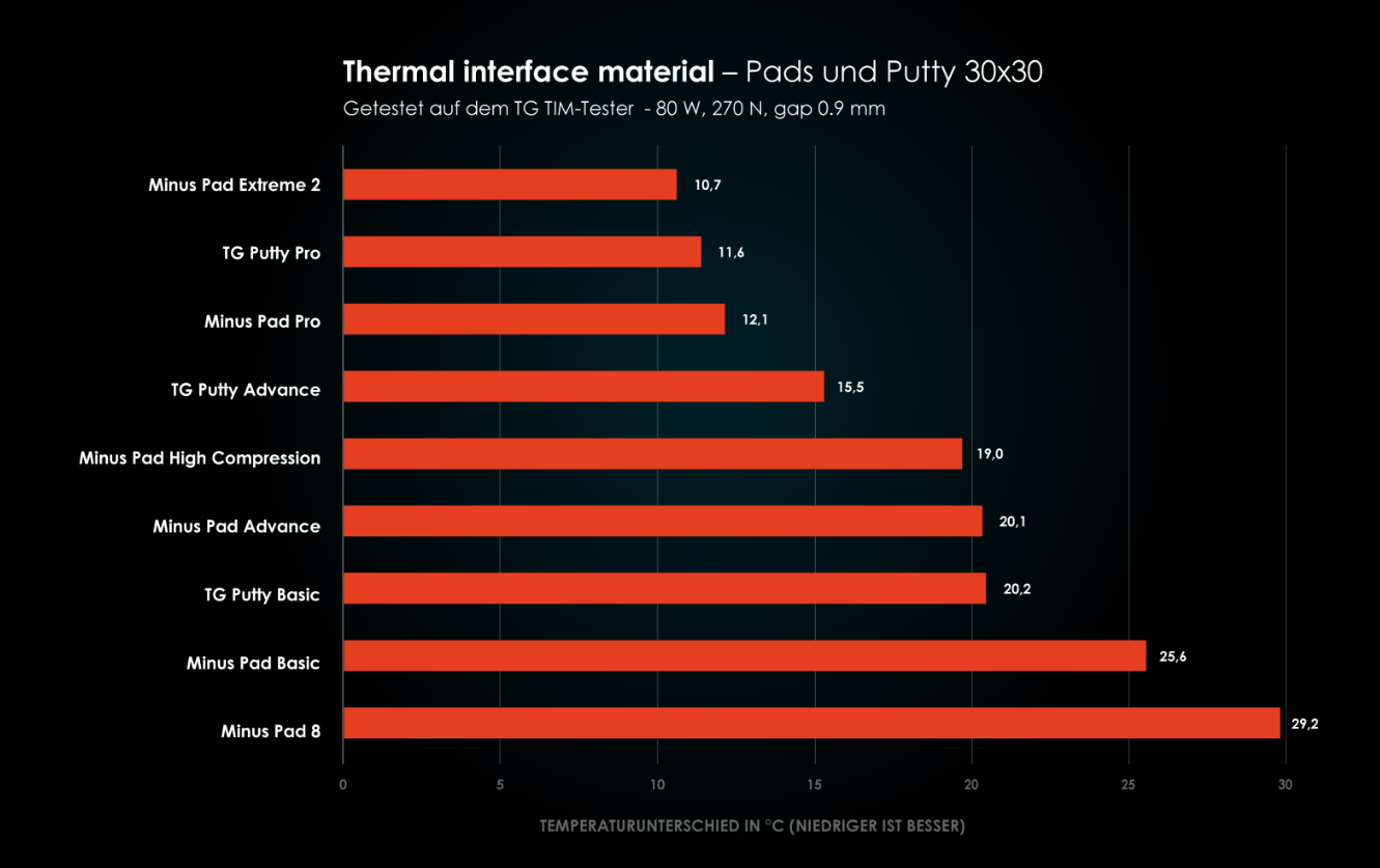

Was sollte Putty hier erreichen? Selbst wenn die Temperatur dazu um 1–3 Grad besser ausfallen sollte, wird sich alles in unseren Köpfen abspielen und es hardwareseitig kein Problem darstellen. Thermal-Grizzly stellt hierzu eine Tabelle mit drei Varianten vom eigenen Putty ein und dazu dann noch Pads, die je nach Preisklasse nicht weit auseinanderliegen.
Quelle: thermal-grizzly.com
Hier noch ein paar Tests bezüglich Pads und dem Putty.
